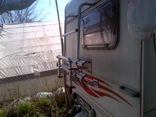

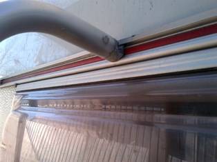

Domnilor am montat suportul de bicicleta si am tinut cont de sfaturi , schimband suportul cu unul de doua biciclete. Am dat gauri in sina de sus direct prin interiorul sistemului ca sa nu se vada , iar la partea de jos am intarit  pe interior si esterior cu placute de aluminiu.Nu am facut finisarile  si astept sa se intareasca siliconul sa rezolv si problema asta.

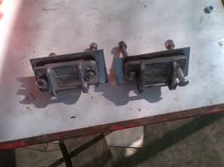

Dupa ce m-am agatat cu cele peste 100 kile cred ca o sa reziste . Acum am o intrebare . Ce sunt aceste piese pe care le-am gasit in pachet si la ce folosesc?
Acum inca o data multumesc de sfaturi si astept sa vad daca are cineva o idee despre aceste piese.

Acele piese se foloseau la partea de sus acolo unde tu ai bagat in acea sina si cred ca erau mai sigure decat asa cum ai facut existand riscul sa iasa datorita greutatii bicicletelor si de la drum , de la o groapa sau socuri bruste, denivelari.

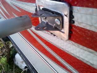

Corect. Acum au logica si sigur asa este, dar le-am gasit in pachet dupa ce am montat tot ansamblul. Sina era montata din fabrica pe rulota  de partea de rezistenta din lemn a peretelui. Prin  mijlocul piesei care se prinde in sina am dat o gaura de 5 mm prin care am bagat un surub de inox tot de 5 iar pe interior am pus tot tablite de intarire de aproximativ 4x4 cm. Acum sper sa tina si daca nu o sa mai fac un sistem de prindere cu 5 - 10 cm mai sus . Acum asta este . Experienta se castiga gresind tamp sau te lumineaza un coleg.nay. hi

Acum daca ai bagat surub de cinci cu placuta pe interior este mai sigur decat asa simplu bagat in sina accea,   dar nu se vede unde ai bagat surubul si prin ce mijloc al piesei te referi la capatul de teava  care l- ai agatat in sina ca piesele sunt acelea care ti-au ramas.

Piesa care este in sina si intra in teava de aluminiu a suportului , este goala la interior si in interiorul ei am facut gaura de cinci , ca sa nu se vada .Din bara de 5 inox am facut surubul filetat , piulite la capat si gata asta este .

Buna ziua , as fi interesat de cele doua piese care v-au ramas de la prinderea suportului in partea de sus. Sau poate are cineva de vanzare . Multumesc!
