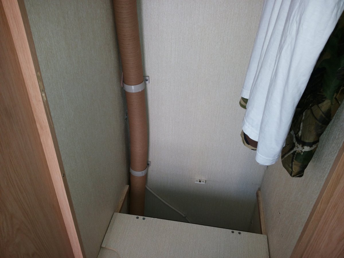

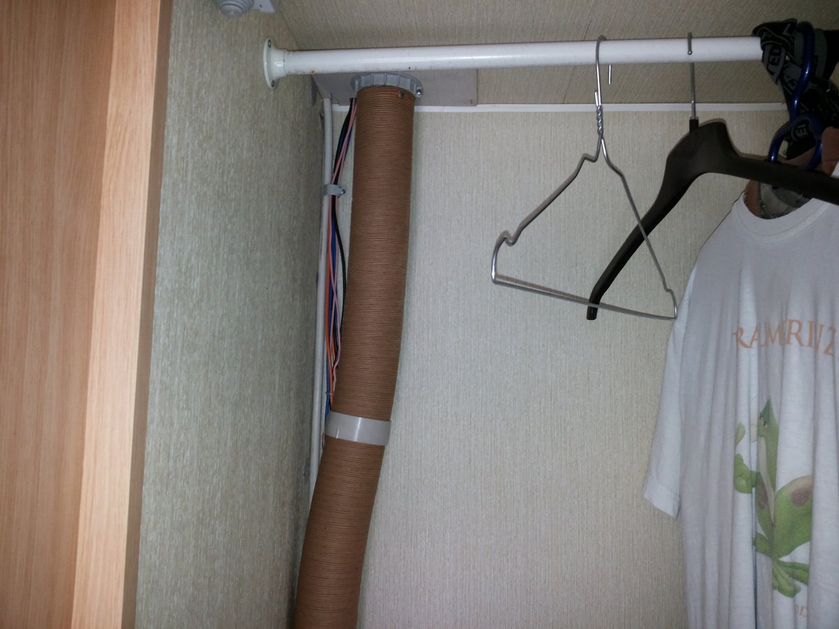

Salut isor Alaturat in poze veti vedea sistemul de evacuare de la Truma din dotare.Peretele din stanga imaginii corespunde compartimentului baie care pe timpul iernii nu se incalzeste dacat daca las usa deschisa.Ce deviatie a evacuarii as putea face pentru a putea incalzi si baia.Ma gandeam ca sa dau o gaura cat diametrul  evacuarii , sa trec evacuarea prin baie , mai dau o gaura mai sus , scot evacuarea si o cuplez din nou.Sunt si alte sisteme ??? Astept idei si propuneri.hiDaca as da 3-4 gauri cu diametrul de 5-10 cm sa treaca aerul cald as slabi integritatea rulotei , sau rezistenta ei ?? Si ultima intrebare ..la ce foloseste protapul din fata rulotei ...

Daca rulota nu are sistem de ventilatie in ea as recomanda motarea lui. Cu maxim 350 ron achizitionezi vent si ceva tubulatura si guri de ventilatie .
Din ce stiu aceea tubulatura de la soba are insertie metalica pe interior si nu prea ai cum sa o indoi dupa cum ai nevoie.
Sorin, lasa evacuarea in pace. In interior are alt tub metalic. Ca sa incalzesti baia, pune un Trumavent si una din iesiri foloseste-o pentru baie. Este varianta clasica si da randament maxim.Vei vedea ca este prea cald in baie si va trebui sa micsorezi debitul de aer din duza de introducere care are o clapeta speciala pentru reglaj.

Multumesc de raspunsuri :-) sa fiu putin american. Asa este , evacuarea are insertie metalica.
Acum caut sa vad ce este un Trumavent. Roata de rezerva @Gabriel Schuster este in compartimentul din fata pe e mijloc intre butelie si rezervorul de apa, are locul ei decupat in podea si are si un surub pe mijloc ce o fixeaza La ultima poza,  daca as face un suport ar incapea bicicleta la fix.Vedem poate mai vine cineva cu o idee.hila toti colegii de pe forum

Sorine, @Sorin Leitoiu sa inteleg ca tu nu ai in spatele sobei trumavent?
Deci tu nu ai caldura distribuita (mai mult sau mai putin)in rulota? sau nu ai numai in baie?
Sa nu fie caldura in baie, am mai auzit/vazut, dar deloc nu am auzit.
Daca nu ai deloc, nu umbla cu improvizatii (NU te juca cu gazul), cu ventilatoare si altele.
Cumpara-ti un trumavent, cat si maruntisurile necesare (tubulatura.cleme, coturi, teuri) si
o sa ai caldura in toata rulota (inclusiv in baie).
Montajul nu este greu. Gasesti si aici pe forum modul de montare.
Mai ales ca am vazut ca esti amator de rulotism si iarna (eu nu)!!
Ca pret sa stii ca nu te ajunge f.mult.
Lasa evacuarea in pace, ca oricum nu se va incalzi baia daca faci improvizatia de care pomeneai mai sus...;) De acord cu sugestiile colegilor, truma vent ar fi solutia si nu doar pentru baie, ci pentru confort in toata rulota.../.;
