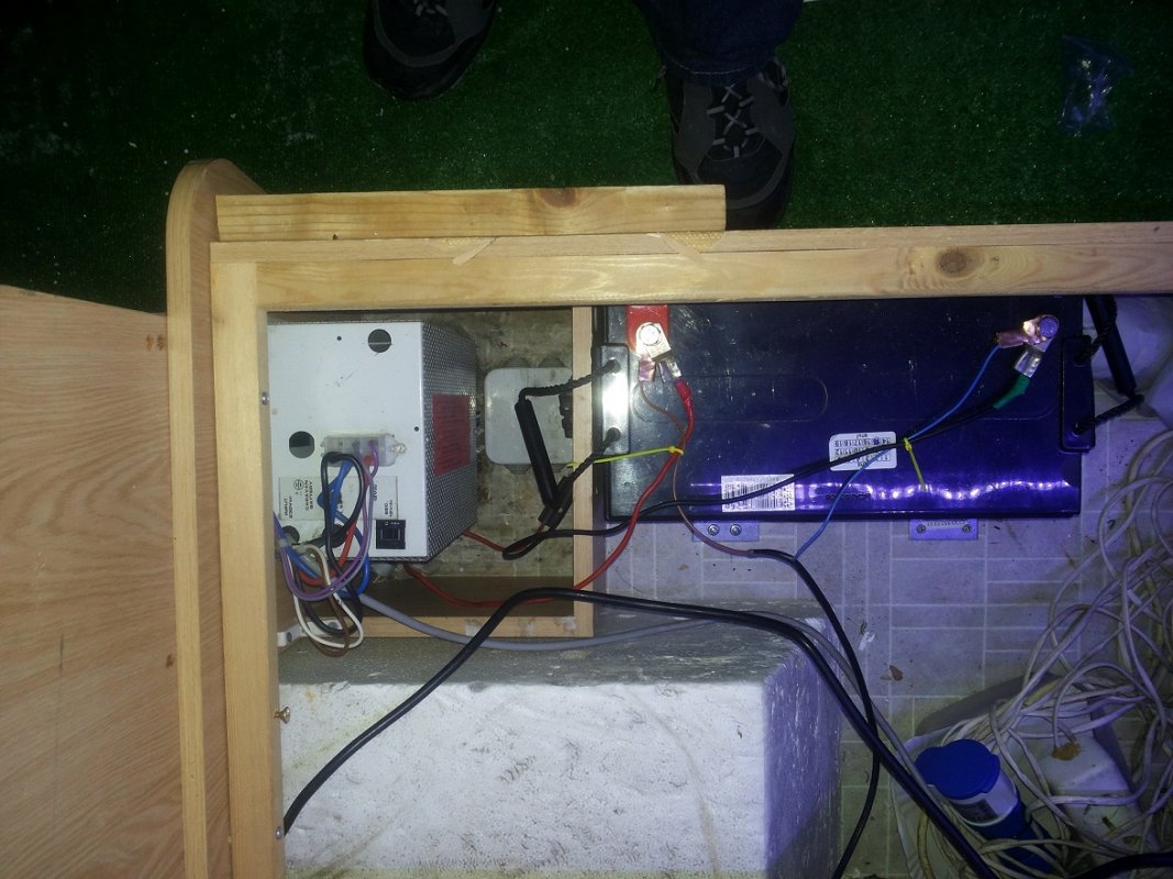

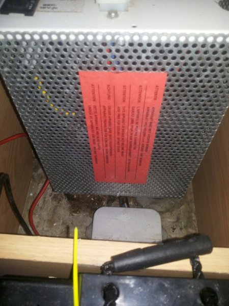

@Fugulin Cristian@Eugen.D situatia se prezinta astfel:  din discutiile de pe forum am inteles ca daca cuplez rulota la 220 v din exterior cu bateria conectata curentul trece prin , , cutia din aluminiu :biggrin si transforma curentul in 12 V, totodata incarcand si bateria , fiind ca un redresor ??? DA ??.Lumina mea principala adica banda de led alba este cuplata direct la baterie si am intrerupator pe fir.Daca vreau sa aprind si celelalte becuri, apa, etc aprind comutatorul principal dupa care mai am 2 comutatoare pe sectiuni, pentru interior unul si pentru baie si exterior altul.Eu asa am inteles dinj functionarea ei, chiar daca o leg la 220 v instalatia tot pe 12 v merge , asa am becurile si ceilalti consumatori, deci cutia de tabla este transformator.DAR cred ca la cuplarea la 220 v prizele  sunt la 220 v deci au legatura aparte.Cand o sa ne intalnim schimbam idei fratilor si ma indrumatixll

@Fugulin Cristian@Adrian V.@Eugen.D redresorul l-am vazut unde este si cum pornesc firele , DAR n-am vazut sigurante.
Din aceasta cauza  nu mi-am bagat nasul si nu am facut modificari si am simplificat lucrurile. Frigiderul  la 220 v nu l-am folosit la rulota...e frigider nu racitor, aeroterma  va fi folosita pentru incalzire NUMAI daca e cazul  sau vara  ca ventilator dar atunci nu este un consumator avid de putere.

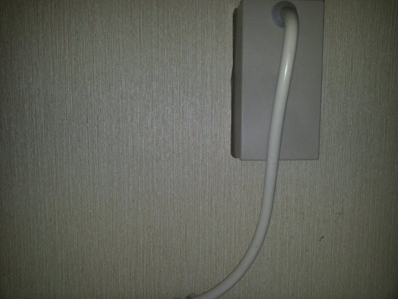

Deci aici se vede si "blocul de protectie" dar si cablul de legatura intre el si priza generala exterioara!
"Sfatul tau Adrian, sa-l sectionam si sa intercalam o priza in circuit inainte de sigurantele automate"!  :ascratch: Si fara protectie!
Scuze ! Eu zic un mare NU! )|(
Pune-i protectie la priza montata, leaga dupa protectia existenta si este ok!

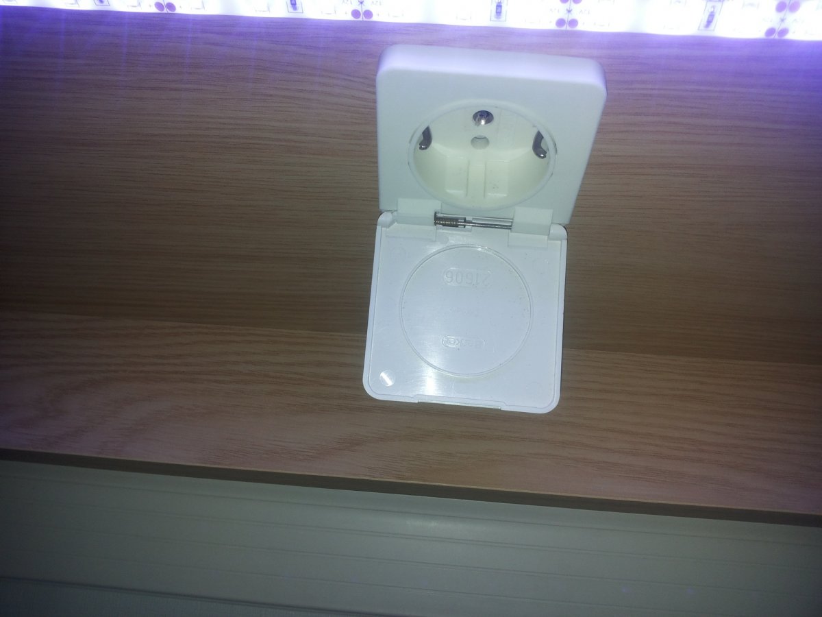

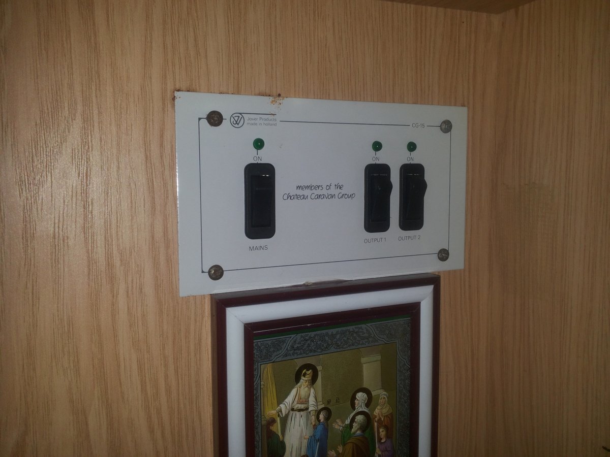

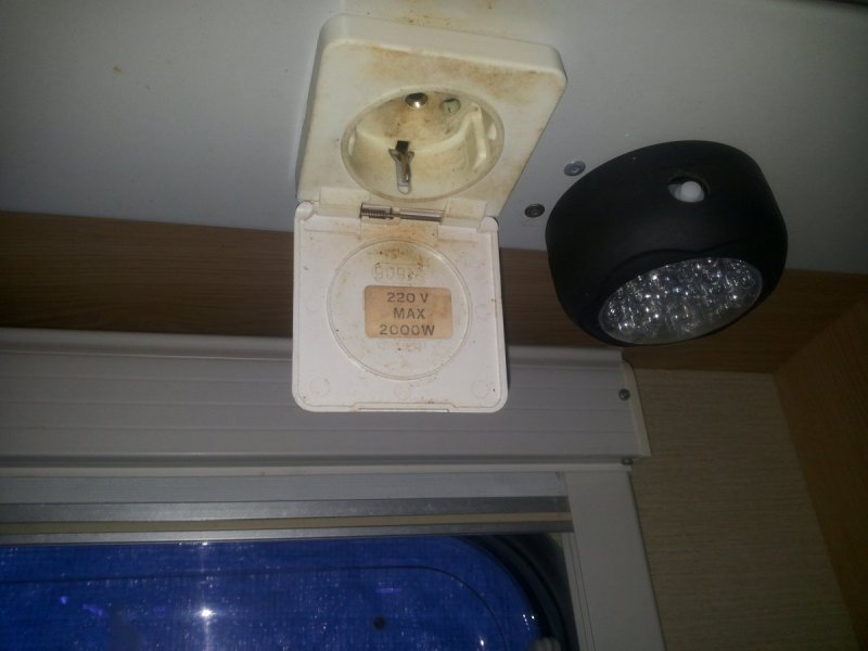

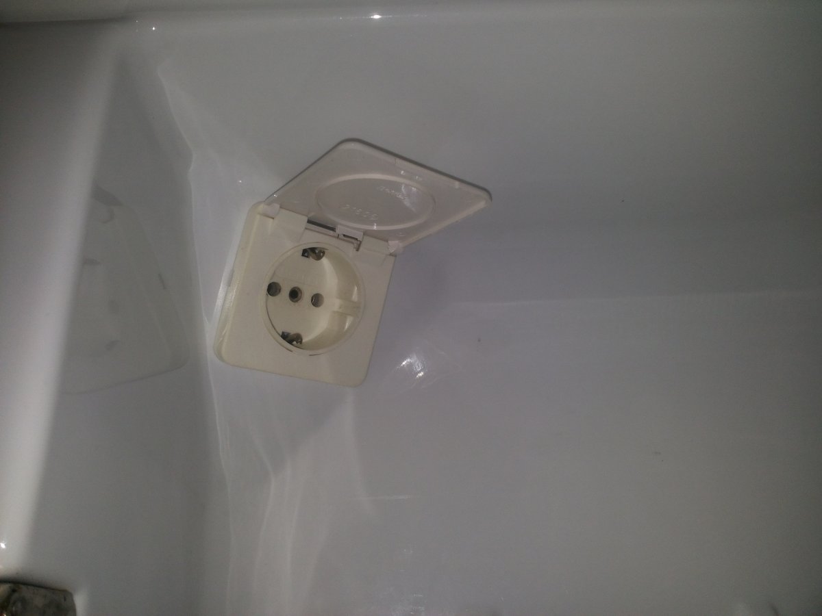

neattza!hi@Radu Ionescu in poze  vei vedea ampalsarea prizelor in rulota , , noastra.Am o priza deasupra aragaz pe care scrie 220 v max.2000w, are eticheta  in acest sens, o priza in baie nu am umblat nu stiu cat scoate, o priza deasupra patului , scoate 220 v dar nu stiu cat duce si o priza langa roata care scoate 220 v si unde se leaga frigiderul.In afara de redresorul din poza nu mai am alta cutie electrica , in afara panoului de control si al racordurilor de pe traseu.Ultima imagine este cu locasul de intrare priza din exterior.

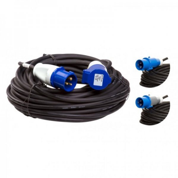

ca tot vorbim aici de prize (nu vreau sa devin un stres dar fiind la inceput prefer sa intreb ) in campingurile pe unde ati fost ce tip de prize ati intilnit?
    Cele normale (tip monofazat -cum sunt si acasa ) sau cele pentru uz industrial cu 3 pini ca in poza atasata?
Multumesc !
Achim
In Romania, cel mai adesea, gasesti prize ca acasa. In strainatate sunt ambele modele.
