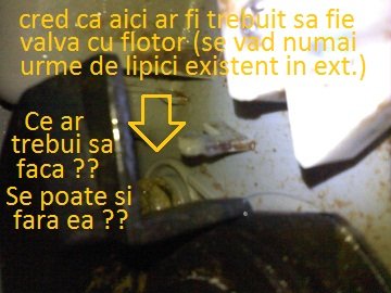

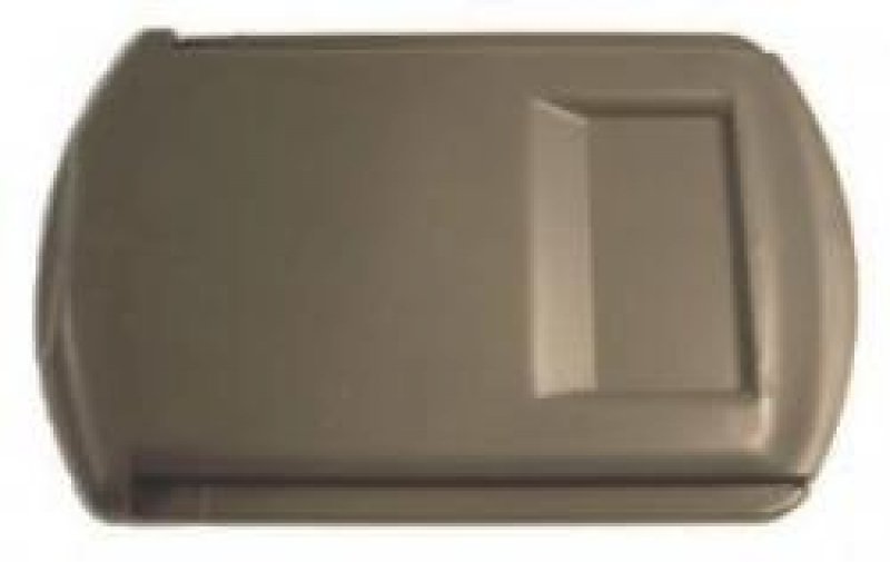

La rulota mea toaleta este Thetford, fixa, acces exterior, model C4 (cu pompa manuala). Rog un coleg sa-mi explice, daca stie si are amabilitatea, 2 nelamuriri pe care le am privitor la containerul cu deseuri:
1) La ce serveste ventilul (cu plutitor negru in incinta containerului) situat langa parghia care deschide subarul obturator (atasez imaginea in care se explica cum se inlocuieste garnitura lui - cam idealista; nu stiu ce mana poate sa patrunda in interiorul containerului, poate una de copil prescolar).
La containerul meu, acel locas in care ar trebui sa fie acea garnitura a ventilului cu pricina (??!) este sigilat (artizanal, pare-se) cu o solutie ca o spuma galbena dintr-un plastic (elastica la apasare). Uitandu-ma cu o lanterna si cu o oglinda (tip dentist), am constatat ca respectivul ansamblu exista in interior (cum o fi fost varat acolo ?!) dar, precum am spus, nu-i inteleg functionalitatea, oarecum (cred eu) afectata de acea sigilare.
2) Prin toate manualele cu instructiuni, containerul scos de la locul lui in vederea purjarii  se prezinta cu un capac culisant care acopera garnitura cu subarul de etansare (se pare ca atunci cand se monteaza containerul golit de continut, o siguranta din plastic situata deasupra, pe partea fixa a toaletei, un fel de cama - se poate observa acea piesa al carei rol nu-l pot explica altfel - impinge acest capac lasand ca garnitura sa etanseze pe vasul toaletei, iar atunci cand se scoate containerul, aceeasi piesa trage capacul peste orificiul receptor cu subar, protejandu-l astfel (de eventuale agresiuni, loviri ?).  Ei, la containerul meu lipseste acest capac (atasez imaginea lui) ! Este neaparat necesar sau este un "moft" ? Functionalitatea lui, presupusa de mine, este valabila (reala) ? Intreb fiindca il pot achizitiona daca este necesar.
 Multumesc colegilor care au amabilitatea sa ma ajute. Eventuale poze inca nu am, dar am incercat sa fiu cat mai explicit. Daca sunt neaparat necesare am sa revin cu ele.

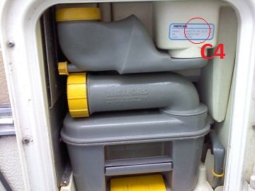

Mihnea Stoenescu

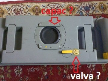

Am revenit cu poze (fiindca fac mai mult ca 1000 de cuvinte...):
Cristian Stoica
La prima intrebare iti pot raspunde: este o supapa pentru eliminarea gazelor rezultate din procesul de descompunere. Daca acea supapa este defecta cand vrei sa duci toaleta la deversare si o tii in pozitie verticala este posibil sa iasa lichid pe acolo si probabil de aceea a fost sigilata.
La a doua intrebare nu-ti pot raspunde pentru ca am C2 si nu are capac.

Am inteles. Se pare (din documentatiile pe care le-am gasit) ca la modele mai noi s-a reproiectat acea supapa iar pozitia a fost aleasa oarecum simetric fata de parghia pt. deschiderea subarului. Se poate observa in atasament.
Deasemenea, tot in documentatii, observ ca si modelul C2 (pe care D-vs il detineti) este prevazut a avea capac. Probabil insa, vechii proprietari ai rulotelor s-au dispensat de el, fiind considerat un fel de apendice, fara mare utilitate. La fel, atasamentul este edificator.
Multumesc !

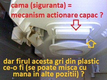

Mihnea Stoenescu
Si fiindca nu imi plac lucrurile lasate la voia intamplarii, am scos dopul si am curatat cu atentie lipiciul existente in locul supapei de ventilare a containerului pentru deseuri. Am confectionat artizanal o supapa de ventilare care sa asigure circulatia gazoasa in ambele sensuri (cu tarare dubla a arcurilor inox., confectionata din ce am gasit prin cutiile din atelier). Principiul este asemanator supapei duble existenta la vasul de expansiune pentru lichidul de racire la motoare. Deci, lucreaza astfel incat permite atat patrunderea aerului atmosferic atunci cand containerul sta la frig, cat si depresurizarea ce este necesara la cald (dilatatie gaze si supliment produs de fermentatia deseurilor).
Deasemenea am demontat "cama (siguranta)" ce face parte din mecanismul de actionare a capacului containerului (imagini postate anterior) si am gasit in ea un magnet. Probabil ca in capac (pe care l-am comandat) exista inclus  ceva material magnetic  care determina orientarea favorabila functionarii ansamblului.

Presupunand ca toaleta tip C4 este completa, curata si putinele sale componente functioneaza, se pregateste in vederea utilizarii astfel:
In containerul colector se introduce lichid albastru diluat in cca 2 L apa, pentru activare. Se introduce prin vasul toaletei dupa ce s-a deschis clapeta prin rotirea butonului din stanga.
In containerul superior se introduce prin palnia 4 (care se rabate spre exterior) careia i s-a desurubat in prealabil capacul 3, apa de spalare in care se adauga lichid roz.  Capacitate maxima 15 L. In acest fel pompa manuala, aflata in dreapta toaletei, va dispune de apa pe care trebuie sa o pompeze (prin rasucirea butonului) dupa utilizarea toaletei. Inainte de umplere se verifica daca tubul de purjare 19 este inchis cu dopul sau si daca dopul de nivel al palniei este strans. Daca nivelul apei ajunge la capac se regleaza nivelul prin desurubarea dopului amintit.
Dupa ce containerul colector s-a umplut (indicatorul 7 arata rosu sau se poate observa la dechiderea clapetei) sau dupa cca 3 - 4 zile, se procedeaza la golirea acestuia (in locatii special amenajate in campinguri sau intr-o groapa ce va fi sapata atunci cand ne aflam in off camping). Pentru aceasta operatie se extrage de maner dupa ce s-a apasat clapeta de retinere 6. Se goleste prin stutul (ce se rabate cu 90 grd), caruia i s-a desurubat capacul 16. In timpul operatiunilor de golire se apasa supapa de aerisire 12 (curgerea va fi laminara si nu va galgai ca sa ne stropeasca). Se va clati apoi cu cate 5 L apa curata, cel putin de 2 ori. Transportarea containerului se poate face in orice pozitie daca garnitura 18 a clapetei precum si cea de ventilare sunt in buna stare. Daca au "scapari", va fi transportat orizontal. Garnitura din cauciuc a clapetei se intretine prin gresare cu ulei de masline sau ulei siliconic.
Toaleta se poate folosi cu clapeta inchisa urmand ca dupa satisfacerea nevoii sa o deschidem, sa pompam apa pentru spalare, apoi sa o inchidem, precum, tot asa de bine, unii recomanda folosirea toaletei dupa ce in prealabil clapeta a fost deschisa, urmand apoi spalarea si inchiderea. Personal, nu recomand varianta a 2-a intrucat ne putem expune la mirosuri neplacute.
Hartia igienica poate fi din cele comune (ce se gaseste prin magazine), nu este nevoie de ceva special. Am testat si se dizolva perfect in apa. Ca si alti colegi, inainte de folosirea toaletei pentru "fractiile grele" ale nevoilor, construiesc in prealabil un fel de cornet din hartie igienica si pompez putina apa. In acest fel totul ramane curat fara sa mai fie nevoie de perie pentru spalare.
Pentru a evita neplacerile pricinuite de inghet pe timpul iernii, ambele bazine se vor goli complet. Pompa manuala va fi actionata repetat pana se va goli de apa. Optional poate fi pusa la "iernat" in stare demontata (detasata de pe bazin).
Cred ca prezentarea este destul de amanuntita, desi exista si alte detalii tehnice referitoare la piesele componente, rostul si rolul lor in functionalitate.

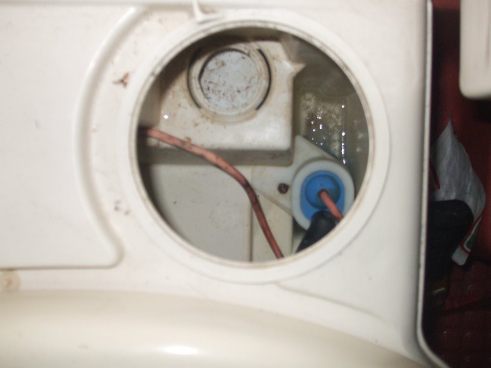

Ion Ghita
Stimati domni,
Va rog sa ma ajutati si pe mine cu un sfat: cum si de unde pot demonta capacul de la WC-ul rulotei mele(Hobby) -Tetford Cassette Porta Potti. Vreau sa scot pompita si nu pot ajunge la capatul cablului de alimentare.
Va multumesc si va salut cu respect!
Robert Patrick
va salut.aceeasi problema am avut si eu...Am rezolvat-o taind firul.Am bagat un tub de plastic de 5-6 cm pe fir, am legat pompa noua, am izolat bine firele, apoi firele izolate le-am introdus in tubul pe care l-am ermetizat la cele doua capete cu silicon.Va orientati ca tubulsafie suficient de larg incat sa incapa firele bine izolate.Eu am folosit un tub de plastic de la un pix.Spor la treaba!E important sa lasati siliconul sa se usuce bine.

@Ion Ghita, deschide usita pe care scoti rezervorul wc-ului cand il golesti, scoate rezervorul si pe acolo pe undeva trebuie sa fie legate cablurile de la pompa de apa ( cel putin asa era la Beyerlandul pe care l-am avut ) desfaci frumos cablurie din suruburi si scoti pompa afara.
Ion Ghita
în urmă cu 7 ore, Ursu Florin a scris:
Multumesc dl. Florin, banuiesc ca cele din poza ar trebui sa fie!  Numai bine!

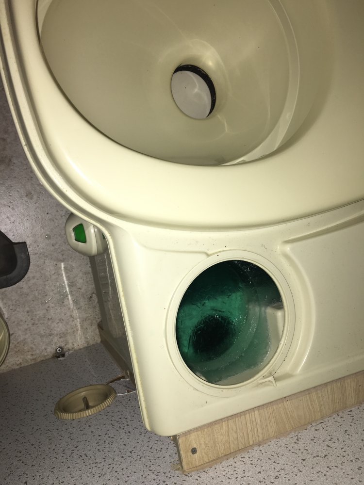

Ionut Airinei
Salutare tuturor,

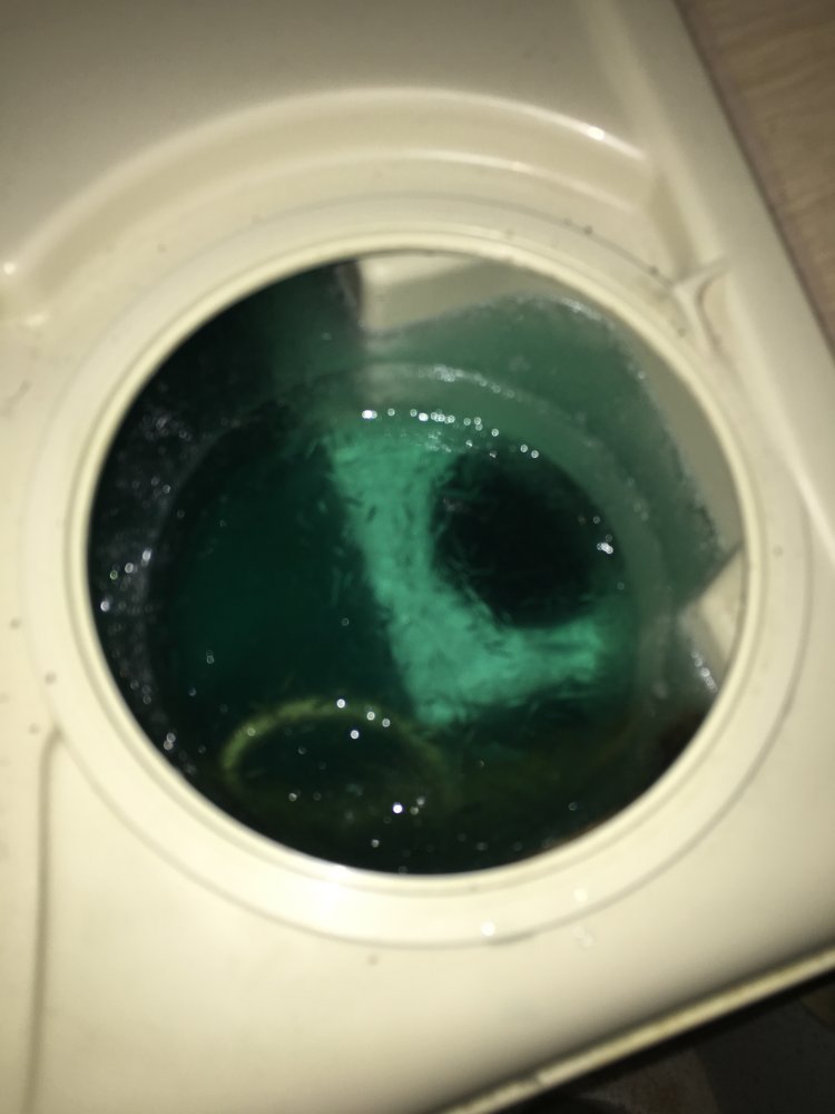

Va rog sa ma ajutați și pe mine cu un răspuns: este normal sa am apa in bazinul de la wc (cel unde este pompa). Adică am scos suportul de hârtie și am văzut ca e apa acolo.
Pana astăzi nu am fost niciodată curios, doar ca azi am vrut sa văd dacă mai merge apa la wc ținând cont ca sunt -16grade. Surprinse, cu toate ca am băgat antigel, nu am fost atât de inteligent încât sa trag și eu apa de câteva ori in așa fel încât sa rămână antigel pe furtun și a înghețat.
Ma gândesc ca se va dezgheța cândva, dar nu-mi dau seama dacă trebuie sa ajungă apa acolo.
Multumesc ?
Draghiciu Dumitru
Inainte de a veni frigul vasul cu apa de spalat WC se goleste sau se pune solutie de parbriz de -30 grade C.Afara unde tragi caseta de la WC sa o golesti este un furtun subtire care are o sticla de nivel. O tragi incet si o apleci in afara sa curga toata apa din rezervor. Daca a inghetat toata apa in rezervor cred ca a spart si pompa de apa.
Ionut Airinei
Da știu ce trebuia sa fac, dar... neatenția și-a spus cuvântul. Am golit din apa folosind furtunelul de sticla de care spui și am băgat antigel, nu este la fel ca soluția de parbriz? Am mers pe varianta antigel pentru ca m-am gândit ca mai și unge diversele Garnituri. Pompa se aude mergând, doar ca normal nu aduce apa deloc, poate scap și nu e sparta.
Apa nu este înghețată in rezervorul dedicat, dacă aplec furtunelul de sticla , curge apa.
Intrebarea mea era, e normal sa fie apa acolo? Sau pompa trage direct din bazin și nu ar trebui sa ajung apa in compartimentul de sub suportul de hârtie?

Ionut Airinei
Nu știe nimeni dacă trebuie sa ajungă apa acolo? Eu am desfăcut odată acolo, din curiozitate și nu am găsit apa, dar nu mai țin minte dacă avea apa in rezervorul dedicat.
Multumesc,
Draghiciu Dumitru
Este un singur rezervor de apa pentru WC cel cu suportul de hartie si roata pentru a deschide clapeta rezervorului de deseuri. Apa se introduce pe afara unde ai in partea de sus gura de alimentare si vezi nivelul din rezervor in sticla de nivel. Daca vine apa pe sticla dar nu se vede nivel la sticla inseamna ca nu ai nivel in rezervor. Fa nivel in rezervor sa se vada la sticla de nivel si apoi incearca pompa. Asigura-te ca nu mai este gheata in rezervorul de apa. Solutia de parbriz de -30 grade are metanol in ea si dizolva gheata. Teoretic glicolul ar trebui sa faca acelasi lucru. Daca ai nivel pompa merge se aude zgomot si nu debiteaza s-ar putea ca rotorul pompei da fie spart .
