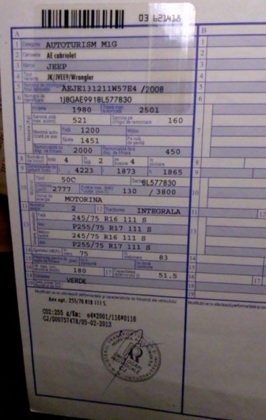

Dragi colegi...fac cum fac si  tot la sfaturi ajung :(  de asa este cind esti la inceput :)
Vin cu urmatoarea problema : la masina mea respectiv Jeep Wrangler in carte zice..MMA 2501 -proprie 1980 kg -rulota ..sa zicem ca m-am hotarit la ceva..(nu sunt inca convins dar sunt in tratative ) 1200 -1300 Kg in cartea tehnica ..
Imi trebuie B+ E ?
Si daca da in ce consta examenul de extindere categorie? :(
Mai jos este atasata o copie dupa cartea masinii ..

Daca greutatea ansamblului cumulata, depasaste 3500kg, atunci iti trebuie categoria B+E.Va trebuii sa faci scoala de soferi , iar apoi examen.
Trebuiesc adunate mma-urile. Adica 2501 masina + 1200_1300 rulota. Ai minim 3701kg. Deci categoria E, nene.

Din ce vad eu aici Tractare rulota , Cornel are dreptate.
Dar sfatul meu : obtine categoria B-E, pentru ca nu stii niciodata pe unde iti va folosii.
De exemplu, aici, in Rusia cu B conduci maxim 3, 5 t.
Multumesc Razvan G. Deci 4250KG.  ar fi limita admisa de categoria B. hi

Pai si la mine atunci e Ok?
 remorcabil pe carte ath scrie 2000 kg - masina 2501 + 1300 gk=3808 gk...?
merge sau ba cu cat B?
mai fac scoala ptr cat E ?
:ascratch: iar sunt in ceata la mal..tamp
Gogonea Razvan
Am postat raspunsul Politiei, mai sus. Deci , @Razvan78 esti ok pana la 4250 kg.
Salut Razvan 78, dupa parerea mea este ca poti conduce cu categoria B pana la 4250 kg.
Deci tu te incadrezi perfect in cat. B.
