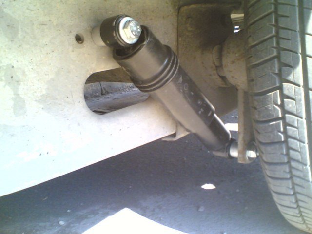

Emil Naghi 52 Semnalează Publicat 20 Octombrie, 2015 Diferenta se simte George, mai ales senzatia aia de intrare in serpuire se simte imediat si redresarea directiei este mult mai sigura.Fotografia este luata de pe un site. Distribuie această postare Link către postare Distribuie pe alte siteuri

.Vizitator.. 10 Semnalează Publicat 20 Octombrie, 2015 Emil, multam fain!Cauciucurile din poza sunt bune ca si ale mele Distribuie această postare Link către postare Distribuie pe alte siteuri
