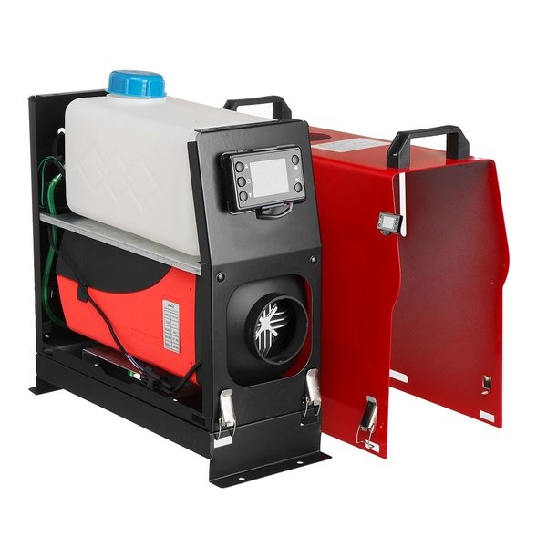

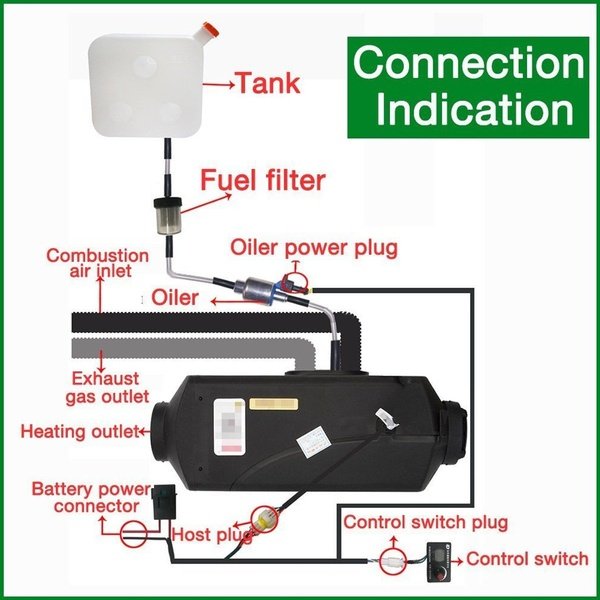

Salutare tuturor !
A folosit sau macar sa fi vazut functionand sistemul  de "Sirocu" facut de Chinezi ?
Functioneaza ok? Este zgomotos ?
