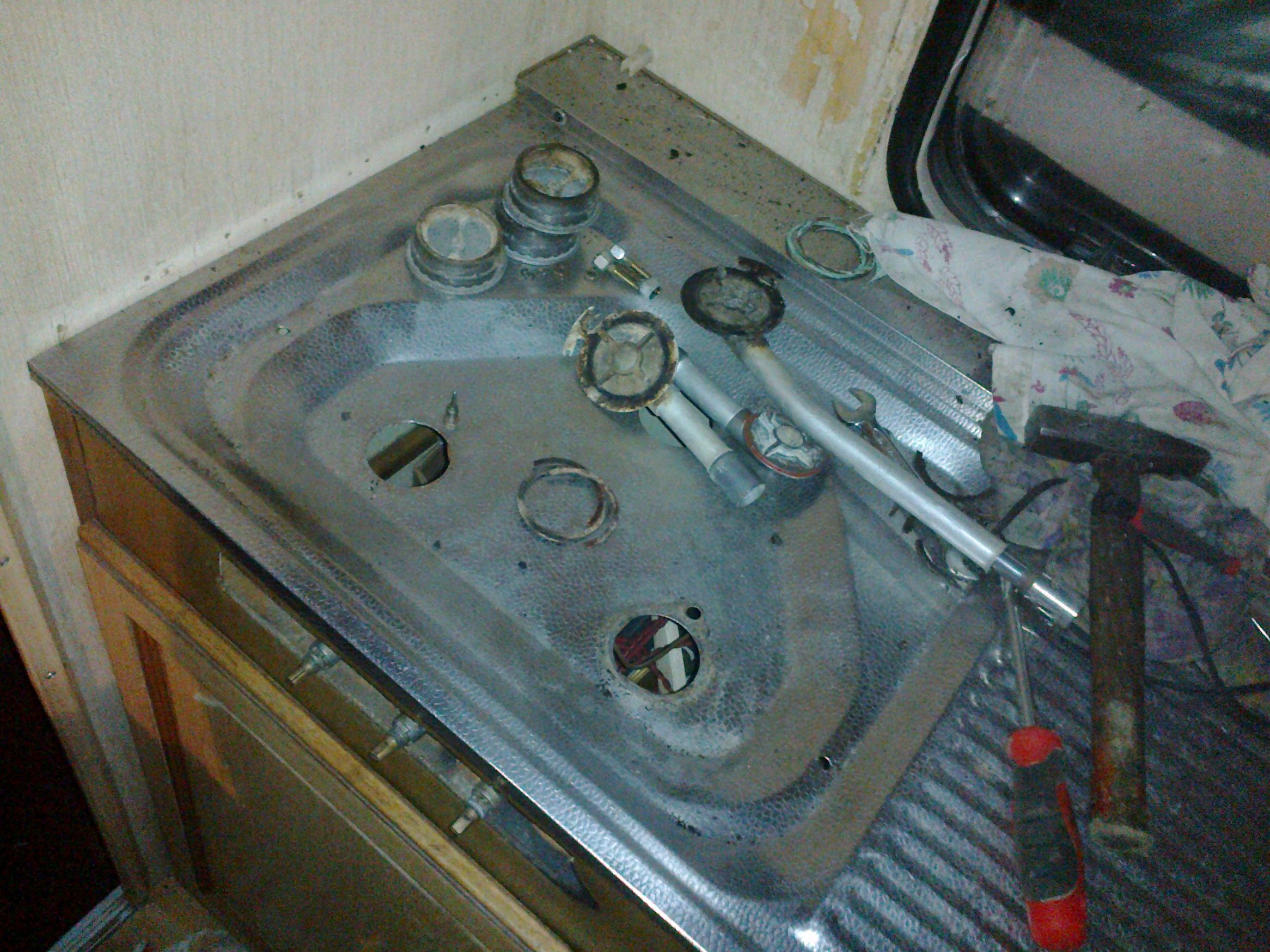

Aragazul meu s-a suparat pe mine si acum inainte de concediu vrea putina atentie.
Daca stie cineva sa-mi spuna cum sa scot un ochi de la aragaz, dar nu as vrea sa-l demontez, sa-l scot din locul lui.
Am gasit o poza de la un coleg
O garnitura din aceea de klingherit sau asa ceva, s-a rupt si flacara este naspa si iese si pe dedesubt.

Salut, aceeasi problema am avut si eu cu garnitura de klingherit, s-au rupt la 2 ochiuri de aragaz. Am rezolvat cu un etansant la temperaturi inalte care rezista la 1000 grade Celsius.
Produsul se gaseste mai la toate magazinele de bricolaje, magazine de piese auto etc. Se prezinta sub forma de tub de 500 gr si are culoarea neagra.
Am aplicat o banda subtire pe ochi si am pus la loc. Ca sa il desfaci se invarte ochiul in sens invers acelor de ceasornic (cred) si ca sa il pui la loc se strange in sensul acelor de ceasornic.
Sper ca te ajuta ceea ce am spus si spor in solutionarea problemei.  superok

Este corect, asa se desfac. Atentie, capacul ochiului se invarte liber. Corpul ochiului de aragaz de care este prins si capacul trebuie desfacut. Trebuie curatat bine, se depune multa calamina si mizerie. Am gasit garnituri de cumparat la un magazin de cartier, este cam un leu una, insa la montaj le-am uns si cu silicon pentru temperatura. Este mai sigur.

Multumesc colegilor, deci pur si simplu desurubez ochiul invers acelor de ceasornic ?
Am sa incerc in acest weekend.
Se desface relativ usor sau trag tare? Se rupe ceva daca fortez ?
