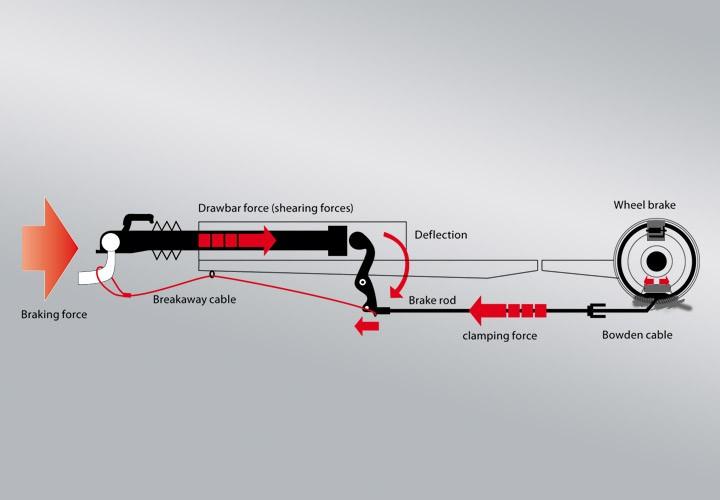

Am terminat astazi actiunile tehnice  , prin avizul ITP ( masuratori verificari avizari ) in  problematica  franelor KNAUS
Concluzia este  ca reglajele au o importanta foarte mare si trebuiesc facute cu mare pricepere si rabdare
mai ales dpdv al legaturilor de reglaje intre  butuc si  protap
Am terminat , pana la urma, luand decizia sa schimb la ambele roti rulmentii setul sabotilor si bineinteles pistonul de protap ( sigur nu se impunea atata efort financiar dar am vrut sa inchei definitiv aceasta problema cat timp voi avea aceasta rulota ( max 4000km/an ). Intr-un cuvant am refacut la modul original tot ansamblu de franare . In plus am montat si amortizoare ptr roti (deasemenea cu reglajele dupa instructiuni ALKO )tocmai ptr o siguranta si mai mare traficului . Nici acum nu sunt in stare sa va spun care a fost problema reala .Profesionalismul firmei ( inca o data accentuez reprezentanta  oficiala ALKO  Ungaria ) care are o vechime in aceste operatiuni de 5-6 ani poate si mai mult, nu cred ca il pot pune la indoiala dar totusi cateva  greseli au fost facute .
Va recomand mare atentie la motivul si  modul in care interveniti ( direct sau indirect ) la sistemul de franare
