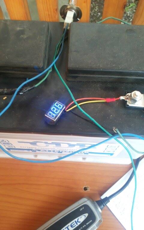

Cum spuneam, am 2 baterii, partea proasta cu nu sunt de aceiasi capacitate. tamp
Asadar de 120 Ah, respectiv de 105Ah.
Doresc a le monta in paralel pentru o mai mare autonomie in off camping, implicit pentrua folosii un frigider cu compresor la 220v destul de "micut", 50l si 50w, implicit un invertor sinusoida pura pentru a asigura functionarea lui.

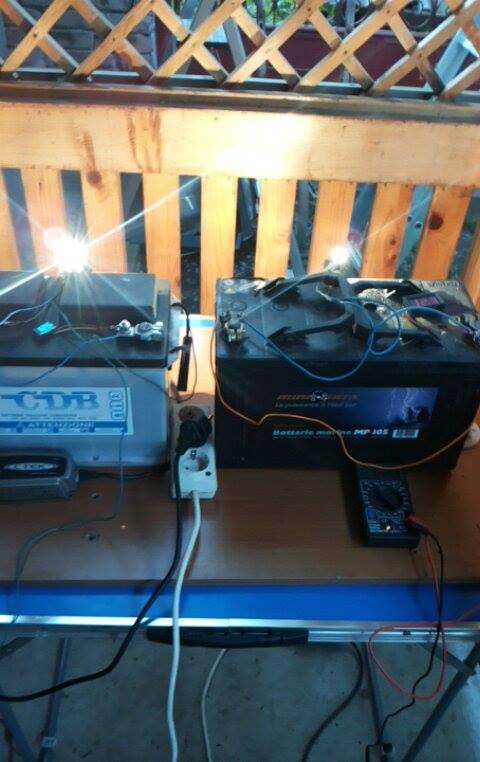

Dar cum nu prea este indicat, sa functionezi in paralel cu 2 baterii de capacitati diferite, am vrut sa vad "ce poate" fiecare din baterii!
Asa ca le-am incarcat pe ambele "full", am pus cate un voltmetru pe fiecare si cate un bec de far, H7 de  55w.
De ce 55w? Poi sa presupunem caci cam atat este consumul la rulota, desii este putin cam mare.

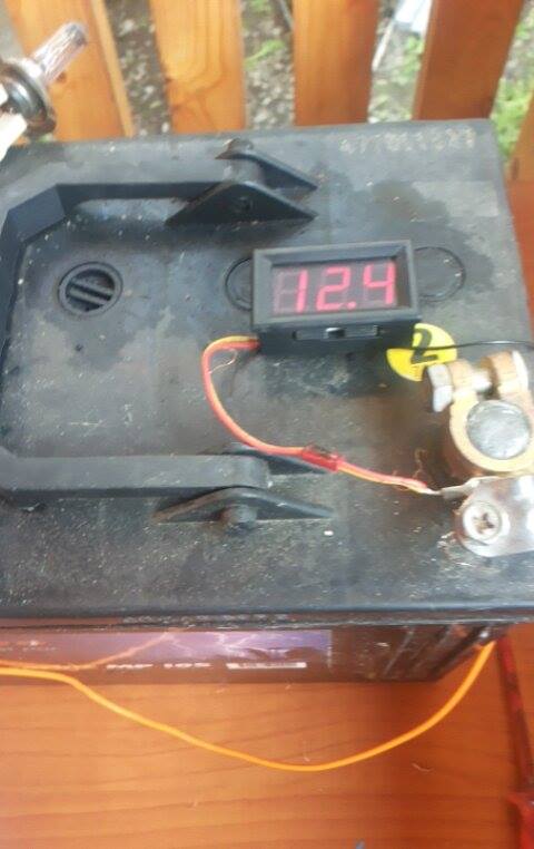

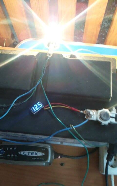

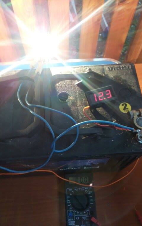

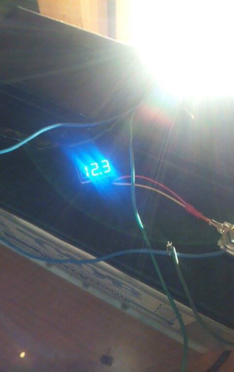

Masuratorile:
Bateria      120 Ah                                                                    105 Ah
ora 20          12, 7v  fara sarcina  12, 5v cu sarcina                      12, 6v fara sarcina, 12, 3 v
      21          12, 5v                                                                    12, 2v
      22          12, 5v                                                                    12, 1v
      23, 10    12, 5v                                                                      12, 0v
      24          12, 4v                                                                      12, 0v
      01          12, 3v                                                                    11, 9v
      01, 05      12, 5v fara sarcina                                                  12, 2v fara sarcina
Aici am oprit, considerand caci cam 5 ore se foloseste seara "energia electrica" la rulota, urmand sa reiau dimineata. Binenteles fara sa mai incarc, bateriile ramanand in repaus, doar cu voltmetrele.

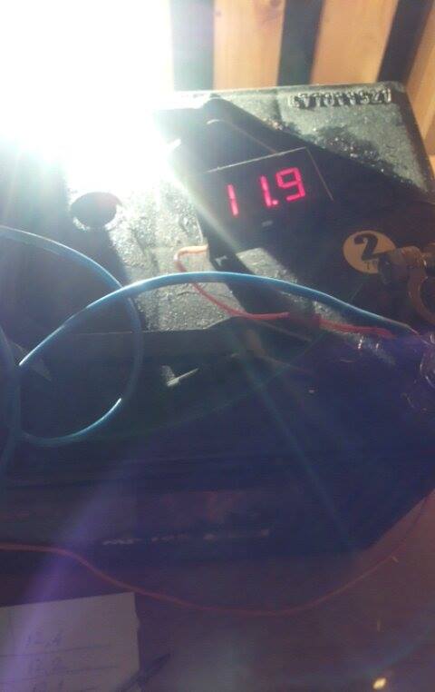

Poze cu bateriile la inceput si sfarit de probe, pe parcursul celor 5 ore.

  Bateria                            120Ah                                              105Ah
ora o8, oo  fara sarcina        12, 6v                                                12, 4v
                cu sarcina          12, 4v                                                12, 1v
    o9, oo                            12, 3v                                                11, 9v
    1o, oo                            12, 3v                                                11, 7v
                                  Pauza                                                    Pauza
    16, oo                            12, 4v                                                11, 9v
    17, oo                            12, 3v                                                11, 7v
    18, 1o                            12, 1v                                                11, 6v
    19, oo                            12, 1v                                                11, 5v
    2o, oo                            12, 1v                                                11, 1v
    22, 25                            12, v                                                1o, 5v, aici am oprit, intrase-n
      1, 30                            11, 8v                                                          zona critica dupa 13, 25 ore.
                                    Pauza
      7, oo                              11, 9v
      9, 4o                              11, 6v
      11, oo                            11, 5v, am oprit si pe asta dupa 20, 30 ore
                                            fiind relativ noua, nu voiam s-o solicit mai mult!
Acum cea de 120Ah, socotind cam 4, 5...5 Ah consumati/h X 2o, 30 ore se cam apropia de "epuizare" adeca in jur de 100Ah!
Si efectiv avand "sub un an de viata" n-am mai fortat-o!
Cea de 105 Ah cam 80 Ah consumati.

Imagini cu becurile de 55w, nu sunt din lantul masuratorilor, desii le am pe toate pozate cursiv, dupa cum sunt si scrise!
