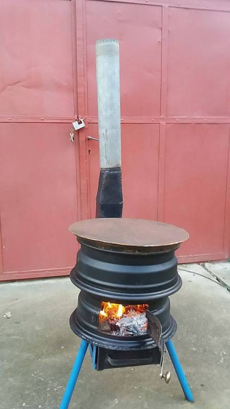

Eugen, este cumva o soba tip racheta?

Da, este asa-zisa "soba racheta". Felicitari @Eugen David!
Asa am vrut sa fie!

"Merge" bine, n-am ce zice, nu scoate fum (cel putin vizibil), in schimb afuma recipientul de pe ea!tamp
Randamentul nu este stralucit, nici n-ar avea cum cu cateva lemne si alea subtiri, altfel intra putine fiind mic focarul!
Tubul ridicator este totusi destul de larg/gros (asa am avut), si flacara nu ajunge pana sus! suppar
Poate am sa mai incastrez pe interior de proba un tub/burlan de soba, sa vad daca asa va ajunge flacara sus!
Desii se roteste flacara, datorita focarului ce l-am sudat excentric pe tubul ridicator, cu 6-7 cm, cum spuneam nu ajunge flacara la baza vasului, si dureaza mai mult sa treaca la fierbere!
Poate si faptul ca am folosit focarul intermediar ar fi o cauza in afara sectiunii mari a tubului?:lovitincap:
Dar am sa-l modific intr-o zi si am sa elimin intermediarul, intercaland focarul direct in tub!

Cum am spus Sorine, slaba nadejde la fiertura, poate doar tuca, fiindca are punctul de fierbere mai scazut! deras
In schimb "merge foarte bine", cea din jantele de masina!superok

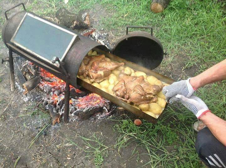

Am primit "o tema de casa" de la un coleg de-al nostru! Si anume: sa -l ajut, contra cost binenteles si sa execut/construiesc pentru el o soba/cuptor ori cum s-o fi numind el!askc
N-ar fi o mare problema, problema este ca n-am mai vazut asa ceva, ori dac-am vazut n-am dat importanta!
Cert ca la noi in zona, ori pe unde am umblat n-am intalnit asa ceva! N-ar fi o problema contravaloarea manoperei nici a materialelor, dar chiar nu stiu de unde sa l-e cumpar/iau!tamp
Tubul/teava trebuie sa fie destul de incapator pentru a avea loc o tava de 220/320, ori poate de numai 180/250 mm, deci cel putin 250 diametru!
Se pare dupa cum se vede-n poza caci capetele sunt strunjite, dar posibil sa fie adaptate si fara!
Acum fereastra de vizitare are o sticla termorezistenta, s-ar gasii oare pe undeva de cumparat asa ceva? Ori poate de la vreun cuptor nefolosit? Nu stiu daca o pot taia eu ori poate vreun geamgiu, dar ma interesez, si va rog pe voi cei ce cunoasteti raspunsurile sa-mi scrieti! Daca m-a rugat colegul vreau sa-l servesc, oricum nu-l va costa mare lucru poate doar ce cumpar eu!
Apropo, n-ar fi nevoie de o supapa de presiune montata pe el? Prea este mare temperatura si fiind ermetic inchis, chiar nu stiu, intreb si eu!
Poate chiar aveti vreunul dintre voi un asa cuptor, ori niste poze cu asa ceva de la vreo iesire, poate chiar un filmulet, postati-le, imi sunt de ajutor!

@Eugen David geam gasesti sigur! Cauta baieti care monteaza/fac seminee de casa pe lemne . Ei folosesc geam termorezistent

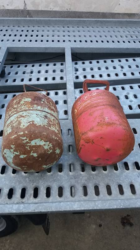

Pentru teava poti sa folosesti un stingator mare care este pe roti, acelea au capetele exact ca cel din imagine, poti incerca la centrele de colectarea fierului vechi.
@Eugen David hi
Se mai poate folosi si o butelie veche de gpl auto, :ascratch:
O butelie de compresor ( am vazut la Ursu F in poza.:ascratch:
Sau la fier vechi o bucata de tub de canalizare.?????:ascratch:

In general la centrele de fier vechi buteliile, fie ca sunt de oxigen, acetilena, stingatoare etc., nu sunt primite decat daca sunt taiate in prealabil.
Eu as incerca cu un vas de expansiune pentru hidrofor pentru ca nu-i musai sa fie tava asa de lunga! Si nu cantareste mult.

In dreapta jos a vizorului este manerul de inchidere a capacului (calota sferica) cuptorului.
Nu-i trebuie supapa fiindca nu este etans. Daca ar lucra sub presiune, vizorul nu ar mai arata ca un simplu geam.

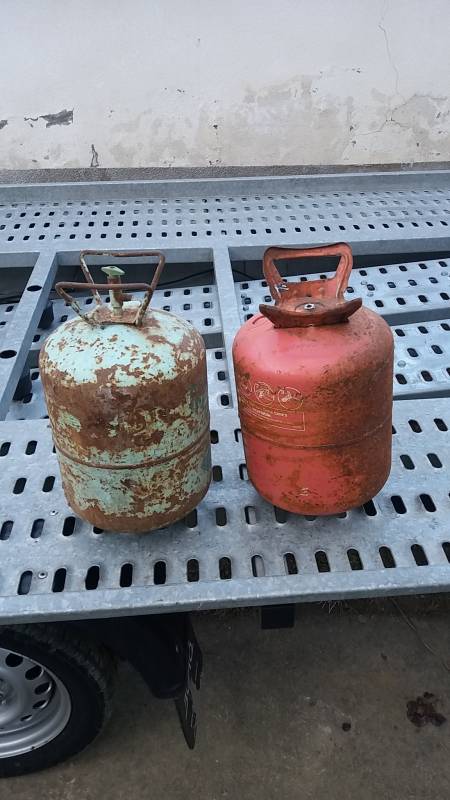

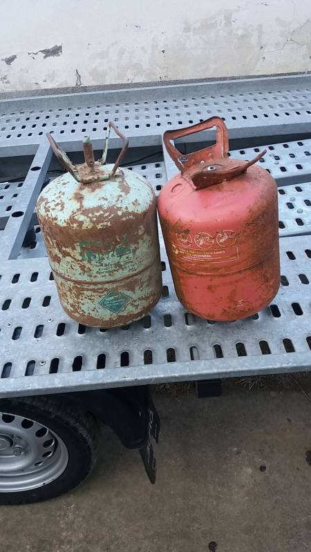

Astăzi am "demarat proiectul Cuptorul de aur" ^superok :clapping:
Am reusit sa fac rost de 2 butelii perfecte ca dimensiuni!
Am gasit si sticla termorezistenta, din pacate de dimensiuni ma mari: minima de 300/200.tamp

Aha... butelii pentru agent frigorific. Buneee !  Sticla nu trebuie sa fie neaparat termorezistenta (adica detensionata, recoapta). Merge si geam obisnuit (vitrare casnica), fiindca nu sta in bataia focului (eu am pus la o friteuza acum vreo 8 ani si sta acolo si-n ziua de astazi). Indiferent ce tip de sticla s-ar folosi, nu trebuie sa fie stropita cu lichid rece atunci cand este incinsa. Asa incat, eu zic, sa nu mai cauti ceva special si sa tai vizorul (cu rola sau diamantul) dintr-un ciob vechi, la masura dorita.
Numai bine si spor la lucrari !
Multumesc de sfat, @Mihnea Stoenescu
Chiar am ceva sticla mai groasa de la o terasa demolata, cred ca de 5 mmaskc, ar fi tocmai buna!superok

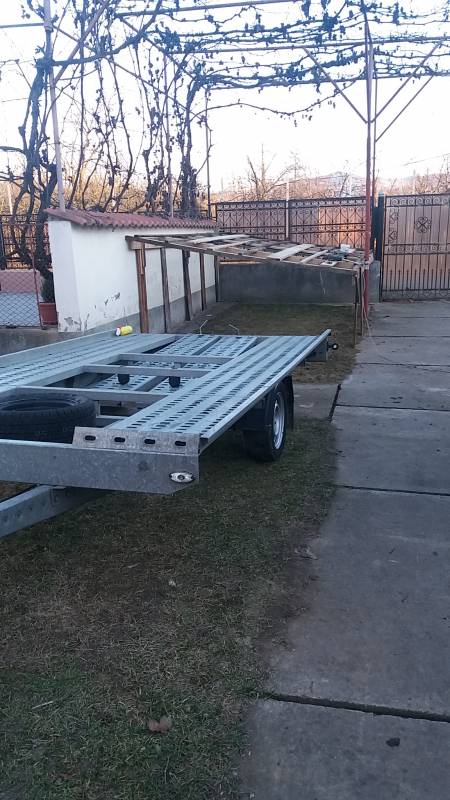

Si uite asa "materia prima" este pregatita, mai trebuie timpul necesar sa m-apuc de lucru, dar nu inainte de a face un acoperis la platforma, pacat s-o las in voia soartei, daca tot am si spatiul necesar dar si material pentru acoperis!
N-oi fi eu ca si cel ce-a "coperit" tigla-n car sa n-o ploua, dar totusi!:amuzat:

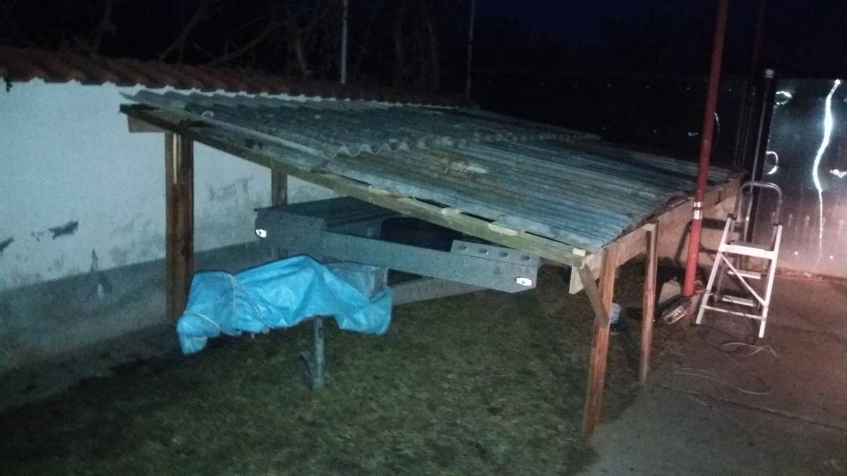

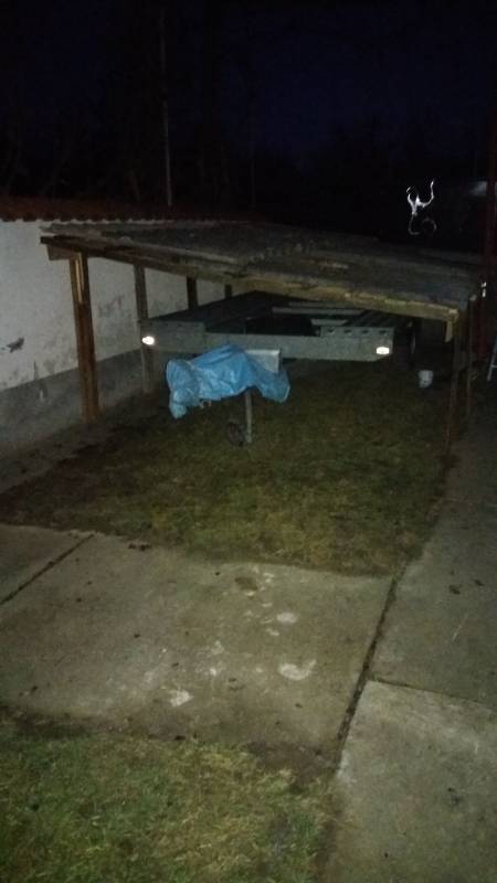

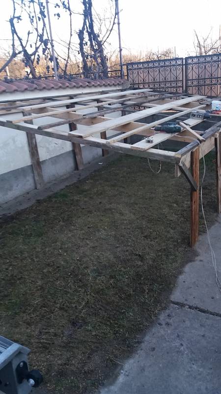

Asa cum spuneam atenția mea se îndreaptă primordial către platforma!
Asa ca azi asa de unul singur am reusit sa fac "un acoperis peste platformă"!
Nu sunt definitiv fixate plăcile din acoperis, dar este ok, ca si alternativă  de moment!
N-o ploua, nu cade nimic pe ea, cand am nevoie o scot bine merci!
