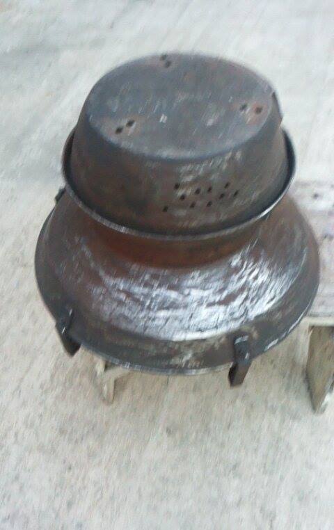

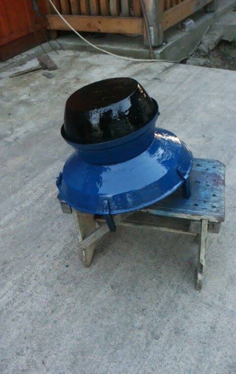

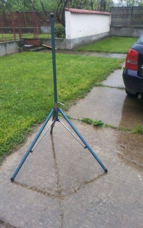

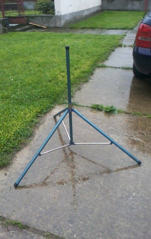

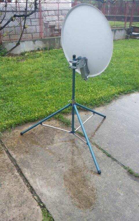

Eugen David 3.263 Semnalează Publicat 2 Mai, 2015 He, he, de fapt tot despre un fel de "hobby" vorbesc!Deci neputand sa ies si eu, desii miar fi fost tare drag, dar de unul singur nu se prea "cade", am recurs la a sarbatorii "1Mai" prin munca! ~{Tot nu-i o sarbatoare religioasa, asa ca in 30 aprilie si 1mai fiind timp frumos, numai bine ca am putut sa ma ocup de "gazonul din curte, in fata casei cat si in exteriorul ei dar si din gradina", tot n-are altcineva cine sa o faca! Ca sa nu ma plictisesc la un singur lucru am mai terminat un trepied de ceaun, urmand ca astazi sa mai termin un trepied de antena!Seara o gura de biier si un grrt!Si uite asa a trecut 1Mai si la mine!Noroc ca am terminat ieri ca astazi cu ploaia nu mai puteam, si nefiind taiata de denainte de Pasti era mare! 30.04.2015[img width=251 height=400]http://i.imgur.com/POVpvEx.jpg[img width=251 height=400]http://i.imgur.com/FKUWJFF.jpg[img width=251 height=400]http://i.imgur.com/2c31Mcm.jpg01.05.2015[img width=251 height=400]http://i.imgur.com/E1SJiMb.jpg[img width=251 height=400]http://i.imgur.com/mz2rcAE.jpg[img width=251 height=400]http://i.imgur.com/FHtU50P.jpg[img width=251 height=400]http://i.imgur.com/Omd6jbv.jpg02.05.2015Ploua de azi noapte, o ploaie "mocaneasca"! Distribuie această postare Link către postare Distribuie pe alte siteuri

Eugen David 3.263 Semnalează Publicat 2 Mai, 2015 Mircea!Si cum toata ziua a plouat, mai putin vreo 2 ore, am reusit sa termin si eu trepiedul inceput! Materiale refolosibile; "asta" era candva o masa de calcat!Iar ca sa fie "treaba, treaba" in seara asta voi fi prezent la un majorat, (fica nasului meu de cununie)!Prblema este ca la noi "majoratul" se face exact ca o nunta, cu tot "tacamul", lipseste in cazul de fata doar mirele! Asa ca si "atentia" trebuie sa fie pe masura! Distribuie această postare Link către postare Distribuie pe alte siteuri

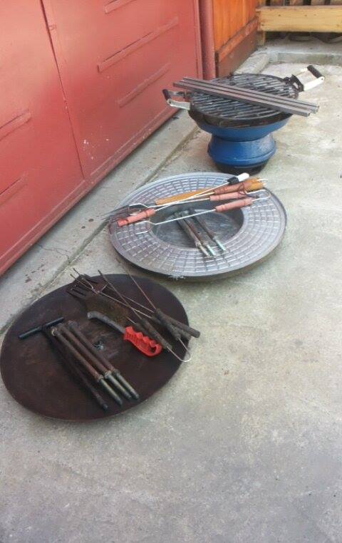

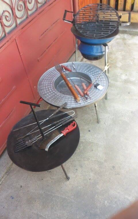

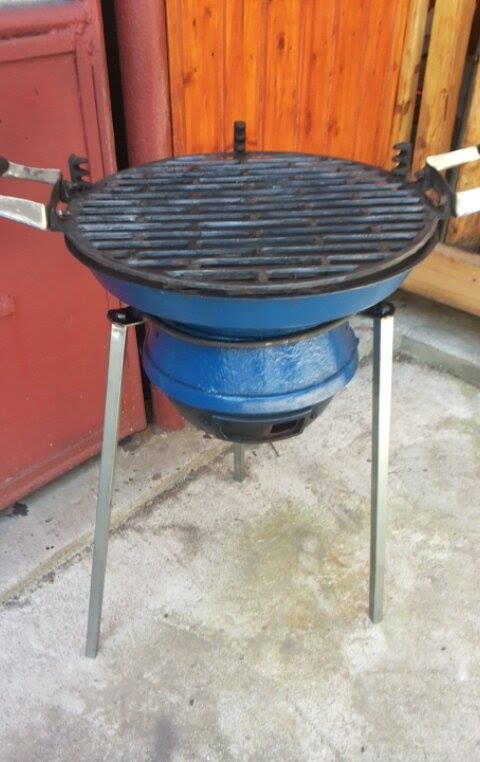

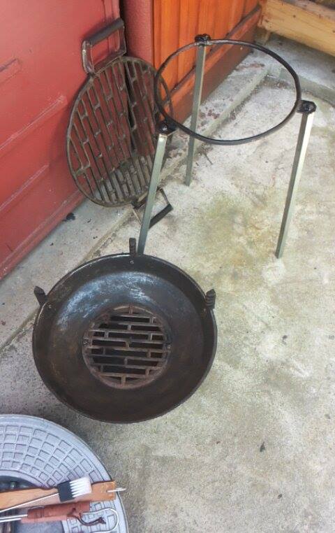

Eugen David 3.263 Semnalează Publicat 20 Mai, 2015 Si uite ca a venit si vremea unei "revizii" la gratarul mobil! L-am c-am fost lasat nefolosit in ultima vreme!Pacat de el, este un material destul de "gros ambutisat", nu tabla goala, iar gratarul efectiv, este din fonta!Si vorba lui George, as vrea ceva mai pentru varstnici ca sa nu zic lenesi!Am demontat picioarele originale si am facut un suport demontabil, usor de montat/demontat, ocupa spatiu mai putin, si mai inalt totodata!Chiar am inlocuit si partea metalica a manerelor, ce erau de o tabla "destul de indoielnica", in raport cu restul!Asa ca le-am facut din tabla de inox, rezultat dintr-o veche cuva de masina de spalat! Tot folosisem mare parte din ea pentru altceva si ramasesera cateva margini! Distribuie această postare Link către postare Distribuie pe alte siteuri
Eugen David 3.263 Semnalează Publicat 20 Mai, 2015 Dar de fapt am "revizuit" nu doar gratarul ci si discurile! Distribuie această postare Link către postare Distribuie pe alte siteuri

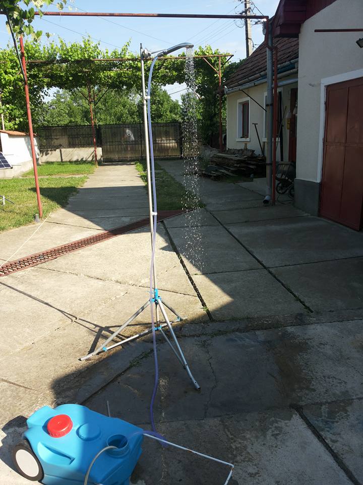

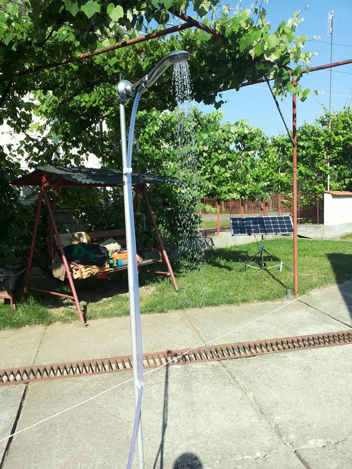

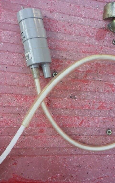

Eugen David 3.263 Semnalează Publicat 7 Iunie, 2015 Uite ca ieri "a venit momentul"! Am facut probe cu dusul mobil la 12v, "home made"!Poate ar fi fost mai buna o pompa cu un debit mai mare! ptgDar deocamdata am gandit la economie de apa! Nu peste tot iti este la "indemana"! Apa! }{} wt addams Distribuie această postare Link către postare Distribuie pe alte siteuri
Eugen David 3.263 Semnalează Publicat 7 Iunie, 2015 :*Si cum "ma munceam" eu ieri sa montez furtunul pe orificiul de refulare al pompei de apa sumersibile pentru dusul exterior, fiind furtunul de sectiune mai mica si nu intra, imi vine ideea si-l pun peste cablu pompei!Tot auzisem pe aici ca mai intra apa pe langa cablu la pompele sumersibile! Si normal se ard!In final am pus un alt furtun de o sectiune corespunzatoare pentru refulare apa, iar la cel folosit pentru protectie (la o lungime suficient de mare pentru a iesii din vasul folosit pentru apa), am aplicat si o solutie de lipit intre el si corpul pompei! Deci "veci pururi" acolo n-o sa mai intre apa! Urmeaza ca zilele ce vin sa protejez in acelasi mod si cele 2 pompe din rulota! Distribuie această postare Link către postare Distribuie pe alte siteuri

Mircea 5.026 Semnalează Publicat 7 Iunie, 2015 @ Eugen, nu pot decat sa ma bucur ca, incet-incet, capul tau "se umple de par" . Ceea ce nu inteleg, este figura ta suparata, asa cum se vede din aceste poze si poate ne explici tu care este cauza. Referitor la subiect, de curand am primit o informatie de la un rulotist cu experienta, prin care mi s-a explicat ca aceste pompe submersibile nu rezista in apa calda si se ard, intrucat ele functioneaza tocmai pe principiul racirii cu apa rece. Te rog sa ma lamuresti si pe mine, , ori rulotistul m-a mintit, ori tu faci dus cu apa rece si asta te face fericit! :) Distribuie această postare Link către postare Distribuie pe alte siteuri
