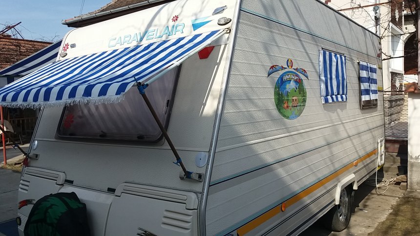

Cum vara ne "bate la usa" cu caldura ei, avem nevoie de umbrar pentru geamul din fata rulotei (modelele europene cu geam in fata).
Eu am asa ceva, mai "multe"modele si vreau sa informez si alti doritori pentru a "avea idee" cum sa-si poata face asta in regim "home made"!
Inca eu mai doresc a mai confectiona unul, datorita faptului ca am achizitionat materialul necasar (fac referire aici la material)!

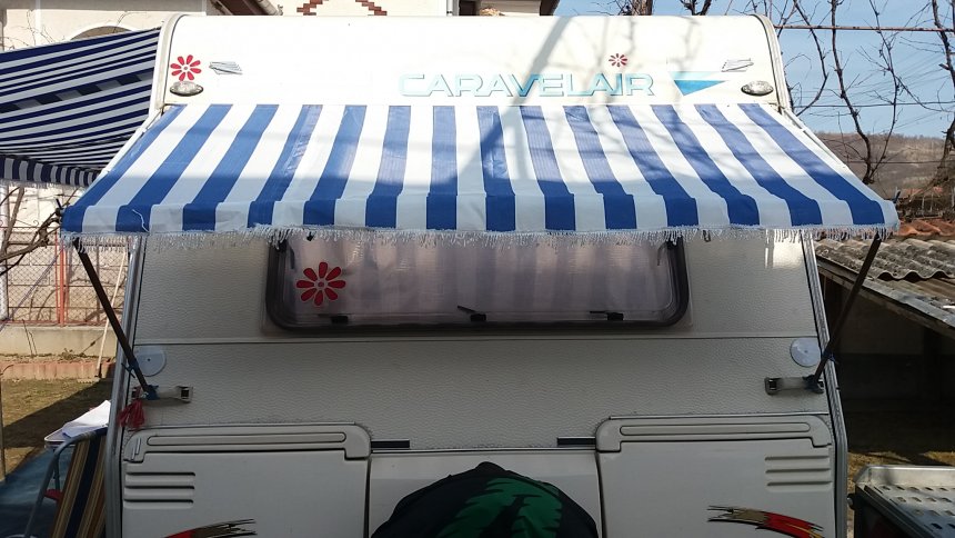

Imagini cu scheletul metalic:

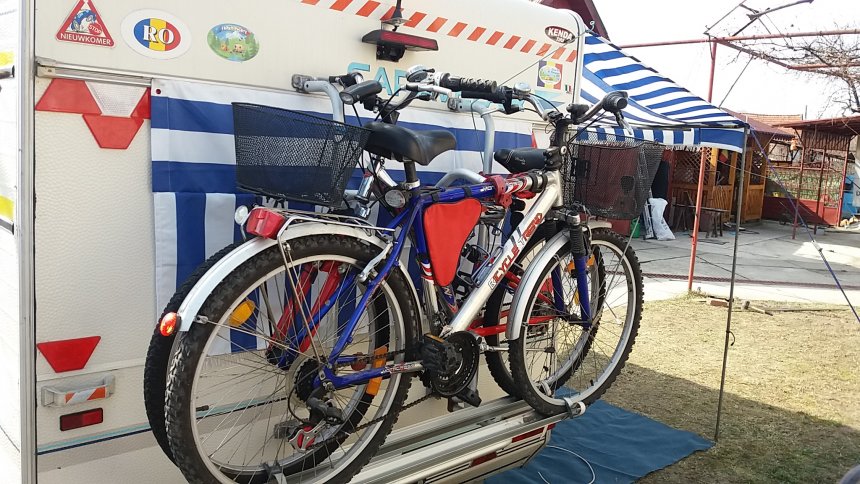

Asta este ceva mai mic, eu i-l folosesc in spatele rulotei, dar neintins , doar peste geam, deoarece am montat suportul de biciclete, inclusiv bicicletele!
Si arata cam asa"faceti diferenta fata-spate"!
Am pus poza pentru exemplificare, nu este montat deoarece rulota este pregatita de drum!

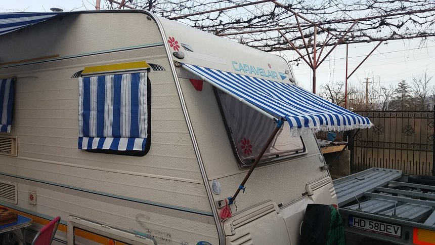

Aici a fost un "umbrar" mai mare!
Dar si aici, scuze sunt poze detinute, nu dedicate acestui anunt!
:*  , nu am pus dimensiuni dar le pot "furniza doritorilor"!

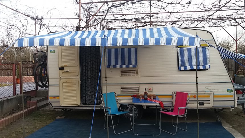

Si cum nu stiam cum sa montez dar si cum sa-mi fac terasa in prelungirea cortului am gasit un model, asa ca-l postez aici! Tot are legatura oarecum cu subiectul meu!  |})
ptg Eu n-o sa-i pun scai la terasa ci niste slituri/dubluri prin care trec barele aferente, dar posibil si ceva "snururi" facute din materialul de terasa, cusute de margina din loc in loc pe circunferinta terasei, ce pot fi stranse dupa nevoie!

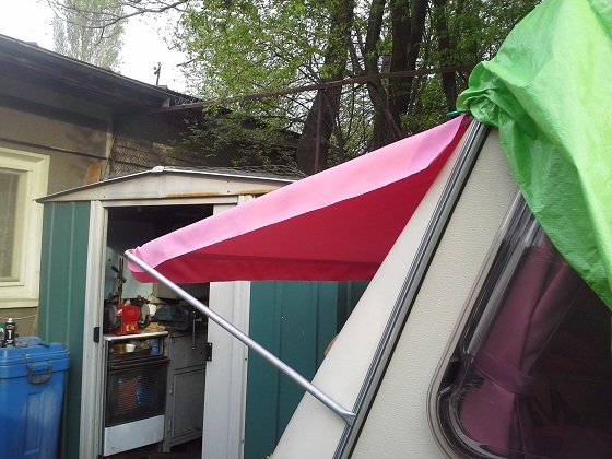

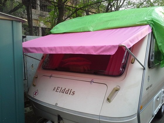

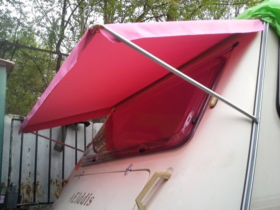

Noul "umbrar de geam" la rulota mea!
Mihnea Stoenescu
Deindata ce am reusit sa gasesc si sa cumpar teava din aluminiu, am finalizat si parasolarul din fata. Din pacate, pozitia manerelor si forma panoului fata ale rulotei nu m-au avantajat deloc la fixarea betelor de sprijin. Totusi, am reusit sa realizez o constructie cu suprafata mare (in acord cu dimensiunile apreciabile ale  geamului fata) dar cu greutate si volum pt. depozitare reduse. Imbinarile le-am realizat din 2 T-uri, 2 coturi si 1 mufa din cupru (diametru 18mm). Culoarea materialului, desi nu-mi displace fiindca este in paleta interiorului, este ceea ce am gasit (am considerat ca este mai importanta calitatea). Totul a costat pana in 50 lei. Material mi-a mai ramas sa repar 2 scaune si un taburet model "pescar".
  • Upvote 7
Eu am mai realizat 2 seturi, de fapt prezentate la vânzări, unul sa si vandut!
Eu am optat pentru un material specific terase/tende/marchize...
Confectia metalica; ceva bețe rămase de pe la corturi mai vechi pe care le-am adaptat/modificat! :OK:
Apropo, eu am ales sa "copii oarecum" modelul original pentru scheletul metalic la geamul din fata, ce se vede-n primele poze!
Este in balamale la colturi si cu posibilitate de a regla înălțimea umbrarului, chiar se poate ridica si peste geamul rulotei deschis si rabatat maxim!
Dar fiecare cum vrea, cum doreste, cum "se da locul"!
"Gusturile nu se discuta"!
