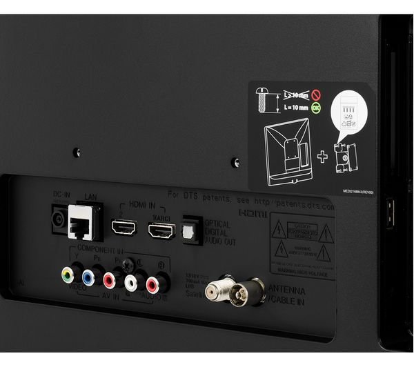

Adrian Rada 142 Semnalează Publicat 22 Februarie, 2019 @NLaurentiu tv-ul l-am inlocuit. am comandat deja acest model https://www.emag.ro/televizor-led-smart-lg-60-cm-hd-24mt49s-pz/pd/DFD04FBBM/?ref=cart_item. e la 12 V si..... vedeti foto .il vreau smart pentru netflix . il vreau cu ci+ si intrare satelit pentru ca vreau sa scap de reciver Distribuie această postare Link către postare Distribuie pe alte siteuri

Adrian Rada 142 Semnalează Publicat 22 Februarie, 2019 în urmă cu 2 ore, Adrian Rada a scris: @NLaurentiu tv-ul l-am inlocuit. am comandat deja acest model https://www.emag.ro/televizor-led-smart-lg-60-cm-hd-24mt49s-pz/pd/DFD04FBBM/?ref=cart_item. e la 12 V si..... vedeti foto .il vreau smart pentru netflix . il vreau cu ci+ si intrare satelit pentru ca vreau sa scap de reciver Tv-ul e la 19 dar merge incarcatorul auto de laptop la el Distribuie această postare Link către postare Distribuie pe alte siteuri

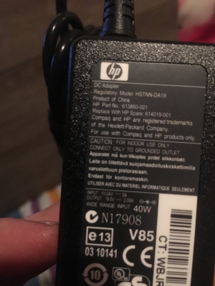

Adrian Rada 142 Semnalează Publicat 22 Februarie, 2019 Intre timp am gasit si adaptor de la 12 la 19 v . Un incarcator auto de laptop Distribuie această postare Link către postare Distribuie pe alte siteuri
