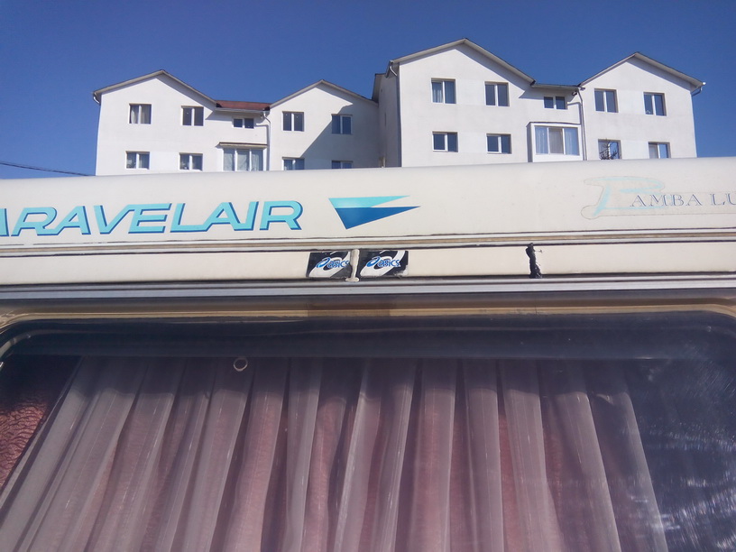

Adrian1975 11 Semnalează Publicat 15 Martie, 2015 De cand am luat rulota am stiut de existenta unei fisuri in partea de sus a panoului frontal care este din plastic, dar am zis ca o voi rezolva eu cumva.Ea a fost ... reparata cu ceva kit, dar care a crapat si fisura a reaparut. Eu am acoperit-o cu mastic, provizoriu pana la o reparatie definitiva.Acum cateva zile am observat o noua fisura care era inceputa, si acum a avansat dintr-o parte in alta, deci .. trebuie intervenit repede. Am acoperit-o si pe aceasta provizoriu cu silicon, dar acum vreau sa va rog, cine ma poate sfatui cum sa fac reparatie.Ma gandesc la cumpararea unui kit de fibra de sticla, dar nu stiu de care, ce fel de fibra sa caut, ...etc.In concluzie va rog sa ma sfatuiti ce e de facut.Voi atasa catva imagini cu acea zona...afectata. Distribuie această postare Link către postare Distribuie pe alte siteuri
Adrian1975 11 Semnalează Publicat 15 Martie, 2015 Ambele fisuri sunt in linie dreapta, ma gandeam la un moment dat sa pun mastic, sau alt silicon de imbinari iar deasupra sa maschez cu un catadioptru alb, dreptunghiular, habar nu am, dar e clar ca solutii ar fi probabil mai multe... Distribuie această postare Link către postare Distribuie pe alte siteuri
Adrian1975 11 Semnalează Publicat 16 Martie, 2015 As vrea sa cumpăr rășină bicomponent si panza de fibra de sticla si reparaÈ›ia sa o fac eu. Nu stiu insa ce sa cumpăr....... Distribuie această postare Link către postare Distribuie pe alte siteuri
Adrian1975 11 Semnalează Publicat 16 Martie, 2015 Ai grija la capetele crapaturilor sa dai o gaura cu un spiral de 1mm sau 2 mm pentru a stopa a se crapa in continuare datorita vibratiilorAmbele fisuri sunt din capăt in capăt, aÈ™a că nu mai are unde să înainteze. 1 Distribuie această postare Link către postare Distribuie pe alte siteuri
Cristian S. 18 Semnalează Publicat 16 Martie, 2015 Eu as desface pe interior si as intari cumva acolo.Sunt vibratii , gropi nu avem doar drumuti de Germania sa tina doar un mastic sau silicon. Distribuie această postare Link către postare Distribuie pe alte siteuri

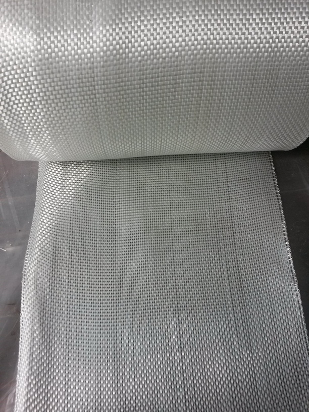

Adrian1975 11 Semnalează Publicat 16 Martie, 2015 @Adrian 1975, chitul ala de fibra de sticla este bun pentru ce ai tu eu folosesc la repararea spoilerelor auto crapate, dar si la rulota mea am folosit la usa cutiei de depozitare fiind crapata putin, dupa ce am lipit-o cu fibra am chituit si am vopsit si e ca si noua.Chit reparatie reparatie fibra de sticla, se gaseste la piese auto, pe net, sau la orice magazin care vand lacuri si vopsele auto.Am gasit aceste doua tipuri de tesatura de fibra de sticla. Care din cele doua este mai buna? Distribuie această postare Link către postare Distribuie pe alte siteuri
Adiciordas 306 Semnalează Publicat 16 Martie, 2015 Asa se numeste tot ansamblu-chit reparatie fibra-la asta ma refeream nu la chit poliesteric de fibra, e buna oricare tesatura crede-ma(daca vrei). Lucrez toata ziua cu ele, iti trebuie rasina+intaritor(e bun si tubul pasta de la chitul poliuretanic)are acelasi rol. 1 Distribuie această postare Link către postare Distribuie pe alte siteuri
Adiciordas 306 Semnalează Publicat 16 Martie, 2015 Dupa aceea se chituieste si se vopseste ; crede-ma sunt de meserie. 1 Distribuie această postare Link către postare Distribuie pe alte siteuri
Adiciordas 306 Semnalează Publicat 16 Martie, 2015 Daca vrei pui un petec care sa depaseasca putin crapatura, dupa care aplici chit si-l slefuisti pierdut ca sa nu se simta diferenta de nivel unde ai aplicat petecul, sau pui fibra din cap in cap si aplici dupa aia chit pe toata suprafata Din ce vad eu in poza nu este prea lata bucata de panou.Dar eu nu m-as complica cu varianta 2. 1 Distribuie această postare Link către postare Distribuie pe alte siteuri
Adrian1975 11 Semnalează Publicat 16 Martie, 2015 dupa acea se chituieste si se vopseste, crede-ma sunt de meserieAdi, dacă tot te pricepi la lucrul cu fibra, am găsit de cumpărat si am de ales intre rășina epoxydica si cea poliesterica , iar la fibra intre È›esătura si cea stratimat.Eu vreau sa iasă treaba buna as alege ce e mai bun, dar astept o parere avizata.ReparaÈ›ia va fi pe exterior.Pe interior nu sunt sigur ca voi face ceva, doar daca ma apuca hărnicia, ... ptgLa È›esătura mi s-a spus ca este de 3 densități 150, 300 si 400. Fiind suprafață dreapta, fara curburi si fără bucăți lipsa, pentru care densitate sa optez? Distribuie această postare Link către postare Distribuie pe alte siteuri
Adiciordas 306 Semnalează Publicat 16 Martie, 2015 Cea stratimata este greu de lucrat cu ea; este numai scame(ate) . Mai buna este tesatura. Poti folosi tesatura de care vrei . Eu as opta pentru 300 ; nu este nici prea deasa nici prea rara. Distribuie această postare Link către postare Distribuie pe alte siteuri
Ionut C. 653 Semnalează Publicat 19 Martie, 2015 Daca faci reparatia doar pe afara, poti folosi oricare dintre rasini si oricare dintre paturile de fibra de sticla.Fisura a aparut din cauza slabirii rezistentei structurii panoului frontal, cel mai probabil din cauza infiltratiilor.Daca nu fixezi cumva suportul acestei piese fragile de plastic, nici o reparatie nu va rezista la tensiunile aparute in timpul mersului.Eu folosesc fixarea cu plasa metalica pe interior si exterior, apoi kit de reparatie (cu fibra de sticla si rasina) iar finisarea cu chituri poliesterice cu si fara fibra de sticla. Astfel sunt aproape sigur ca nu se mai rupe in locul fisurii vechi.Poze cu panoul frontal inainte de reparatie , click pe Inainte de reparatie Poze cu panoul frontal dupa reparatie , click pe Dupa reparatie 1 Distribuie această postare Link către postare Distribuie pe alte siteuri

Liviu S 2 Semnalează Publicat 31 Martie, 2015 Salut Adrian, Sfatul meu este sa te asiguri ca structura de lemn din spatele panoului frontal nu este afectata. Avand deja doua fisuri mai mult ca sigur lemnul este putrezit si muncesti degeaba sa repari fisurile pe exterior daca nu inlocuiesti structura din interior. Poti verifica acest lucru apasand usor pe interior, deasupra ferestrei, si daca zona este moale si mobila cu siguranta ca acolo nu mai ai decat niste resturi de lemn putrezit, eventual tragi de cheder in jos si sub el vei vedea exact starea structurii de lemn.Am acelasi tip de rulota cu aceeasi problema si iti spun ca este lucrata de parca ar fi de jucarie. Toata structura de lemn este prinsa in capse metalice, nici urma de surub sau coltare.Eu am mers pe plasa de aluminiu (se incinge cu un letcon de 40-60 w pana intra in plastic) atat pe interior cat si pe exterior si apoi am armat si cu o plasa de fibra de sticla (plasa tesuta nu scame) si rasina poliuretanica bicomponent.Daca repari bine structura de lemn si intaresti panoul de plastic pe interior finisarea din exterior va fi cea mai mica problema, de ordin estetic.Din pacate nu pot sa atasez poze aici deoarece sunt prea mari si nu am cu ce sa le redimnesionez la ora asta.Daca imi dai o adresa de mail iti trimit poze din timpul reparatiei.O seara buna.moderat Adrian V.Va rog sa urmariti "Tutorial postare imagini" si o sa puteti pune oricate poze doriti de orice dimensiune.Putina atentie in continuare. 1 Distribuie această postare Link către postare Distribuie pe alte siteuri
