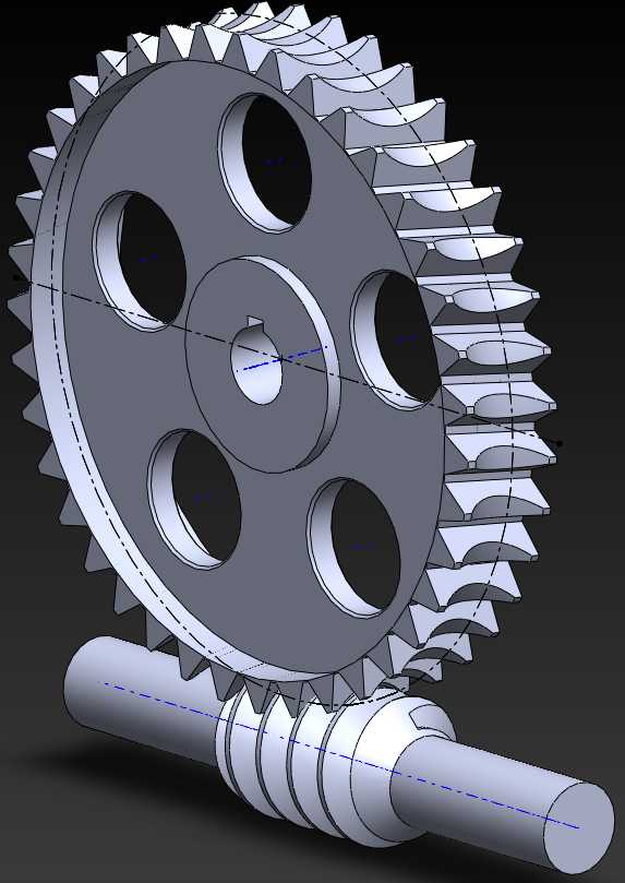

Nu trebuie sa va ingrijorati la coborare. Moverul are un mecanism melc-roata melcata pentru un raport de transmisie cat mai ridicat (putere maxima cu consum minim de energie).
Acest mecanism nu permite transmiterea miscarii de la roata spre motor.

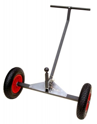

Eu caut pentru rulota un altfel de moover. Caut un "trailer dolly" ca cel din din imagine. Aveti idee daca gasesc pe undeva, prin tara asa ceva? Sau va trebui sa-l fac in regie proprie... biggrin
wow
Ceva de genul prezentat de tine se folosea odata in loc de cric, pentru o mai rapida suspendare a rotilor masinii, numai ca rotile erau mai solide.
App cum se foloseste cel prezentat de tine? Ajuta? Se manevreaza manual mai usor?
Cred doar "cuplat la cupla in locul masinii"? Asta nemaifolosind roata de la protap? askc
                                                                    ptg
Cristian Popa
Uite un mic exemplu, valabil si la rulota
Da asa ma gandeam si eu, fara ce-a de-a 3-a roata a rulotei.
Probabil fiind 2 roti directoare in loc de una sa se manevreze manual mai usor la sol tare, nu stiu in cel moale? Sau pe zapada?
Si mie mi-ar fi bun un asa ceva "moover", tinand cont ca trebuie sa parchez rulota-n curte cu spatele pe distanta a cca 45m.
Avantajul , este un pic de cadere in directia de deplasare, si merge destul de usor.
Dar n-ar strica un asa dispozitiv!
O idee!
Da uite am gasit chiar "un mover " de acest gen cu motor!
Se pare ca n-ar fi doar "o tentativa" de mover, chiar isi face treaba foarte bine!
Problema insa ca nu prea este comod de-al transporta dupa tine, in schimb acasa, in garaje etc este bun!
Nici nu cred ca a fost proiectat/construit pentru a fi transpotrtat dupa tine peste tot!

Da, l-am vazut si pe cel electric, dar este mult, mult peste cat as da eu pe asa ceva
Modelul prezentat in clip are trei roti, cele doua roti motoare si una mai mica pt stabilitate, asigurand verticalitatea  suportului bilei. Sunt foarte grele ( au acumulator propriu), dar eficiente, aparand prima data pt manevrarea peridocurilor cu barci in USA si apoi UK, fiind folosite apoi si la manevrarea rulotelor. Nu cred ca sunt la fel de eficiente pe iarba sau pamant.
Scuze pentru graba, modelele existente in UK au trei roti si baterie proprie. Americanii si australienii au dezvoltat modele mai aparte.
