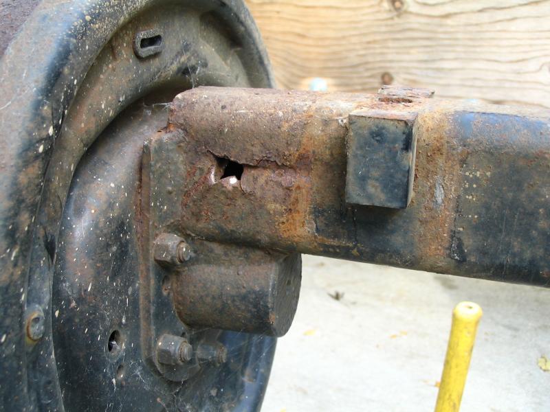

Uite un exemplu de axa care nu se mai repara, desi doar toroanele sunt varza.
Dupa curatare apar gauri, uzuri interioare, etc. pentru ca pe langa toroane intra apa si rugineste. La 10 ani si utilizare discontinua continua , ghici ce se intampla?  Vara intra apa , iar in timpul iernii cand remorca e pe parcare  rugineste.
