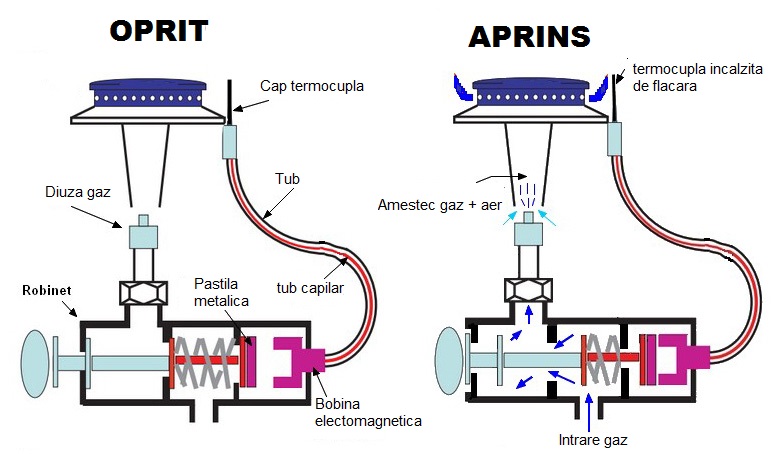

Apesi robinetul si aprinzi flacara, tii apasat pana se incalzeste, apoi termocupla mentine deschis robinetul. In cazul in care termocupla se raceste (s-a stins flacara), atunci bobinanu mai retine acea pastila, iar arcul va inchide siguranta robinetului. Gazul nu mai trece, chiar daca robinetul este deschis.
Daca termocupla este defecta, gazul trece (ai flacara) doar cat timp tii apasat robinetul. Termocupla e singura care actioneaza acea siguranta (atrage pastila).
Atasez o schema de principiu a robinetului cu termocupla.
Razvan Stan
Buna schema...
Din ea se intelege clar cum la actionarea manuala (prin apasare bineinteles) permite gazului sa treaca... ceea ce la mine nu se intampla... deci nu ajungem inca la termocupla...
