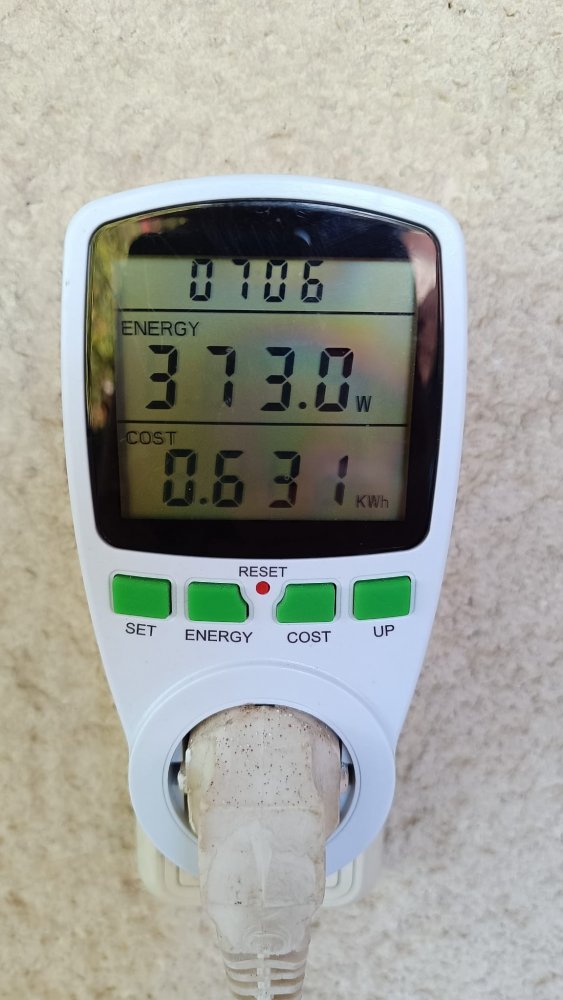

Cosmin B 190 Semnalează Publicat 13 Iunie La prima incercare scoate aer cu temperatura de 14, 5 grade in camera cu 26 de grade si dezumidifica foarte bine, strange multa apa, nu e galagios. Are o bara luminoasa enervanta sub fanta de iesire aer rece, trebuie sa o maschez cu o banda opaca. Aspectul general al carcasei e de anii 70-80 dar constructia pare solida. Consuma 22 Wh doar cu ventilatorul pe maxim, 17 ventilator redus, 340 Wh cu compresor pornit pe racire cu setare de 16 grade. Dar nu porneste cu alimentare de la o chinezarie de invertor cica sinus pur 1000W/2000W varf si nici de la un Victron 800 VA. Distribuie această postare Link către postare Distribuie pe alte siteuri

Cosmin B 190 Semnalează Publicat 16 Iunie Am pus un monstrulet de invertor de 2500W/5000W care tine AC-ul fara sa clipeasca; trage din baterie (12V) 25A deci confirma aproximativ 325 Wh, pe AC 16 grade, compresor pornit evident. Cu 22 de grade Celsius in camera proba de temperatura din gura de evacuare aer rece arata 9, 2 grade. Cred ca este o solutie rezonabila pentru un confort multumitor in spatii mici in stationare cat si in deplasare (Ducato-ul meu nu are AC). Distribuie această postare Link către postare Distribuie pe alte siteuri

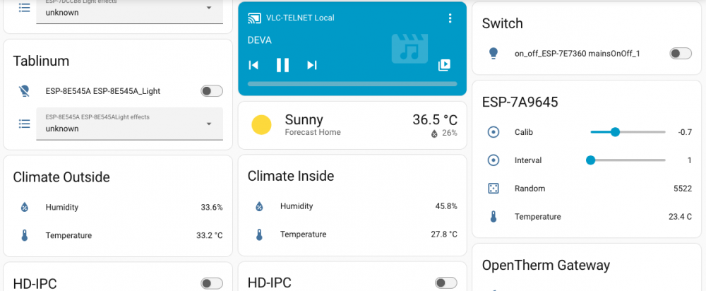

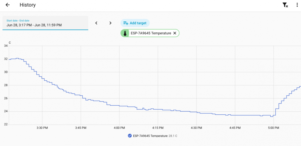

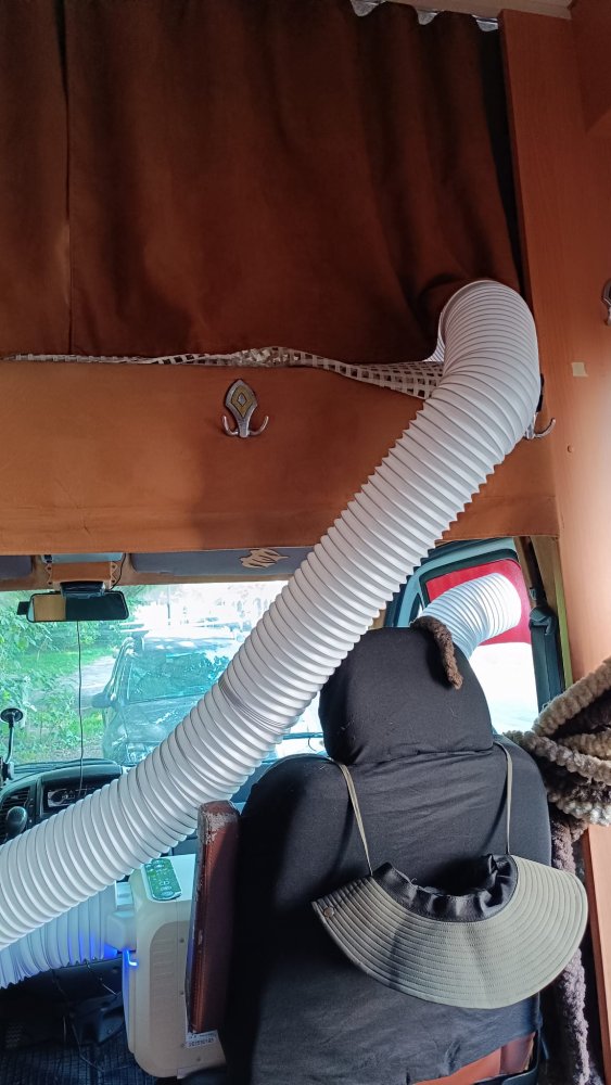

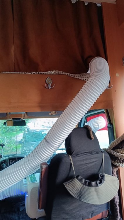

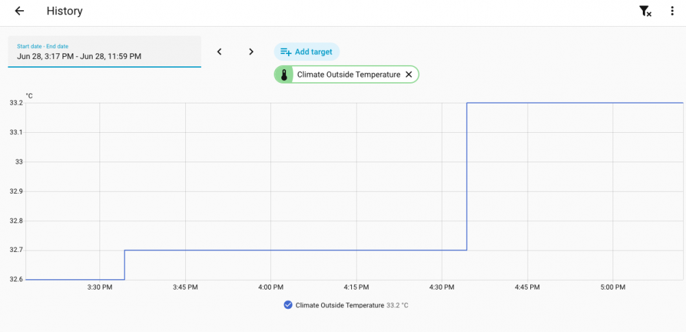

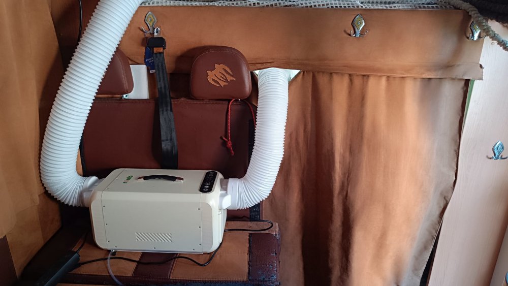

Cosmin B 190 Semnalează Publicat 28 Iunie Am facut testul azi, in prima zi de cod rosu de canicula care nu a fost chiar rosu, doar portocaliu. Temperatura in alcov a scaut cu 10 grade fata de exterior, mai mult decat diferenta recomandata de 5-7 grade. Era foarte comfortabil de stat acolo, placut chiar. Efectul de racorire a fluxului de aer din tub facea ca temperatura sa para mai mica decat cea masurata. Am testat dupa cum mi-am propus, cu unitatea portabila de AC pe scaunul din dreapta in cabina, cu evacuarea de aer cald pe fereastra de acolo si tubul de aer rece, lung si neizolat, tras in alcovul inchis cu draperii. Testul a durat o ora si treizeci de minute. Temperatura exterioara (Climate Outside) la inceput a fost 32, 6 grade Celsius si a urcat la 33, 2 de grade pana la finalul testului. Temperatura in alcov (ESP-7A9645) la inceput a fost de 32, 2 grade si a coborat pana la 23, 2 la finalul testului. Scaderea initiala de temperatura este abrupta. Consumul de energie a fost de 0, 63 kWh (cost sub un leu). 1 Distribuie această postare Link către postare Distribuie pe alte siteuri

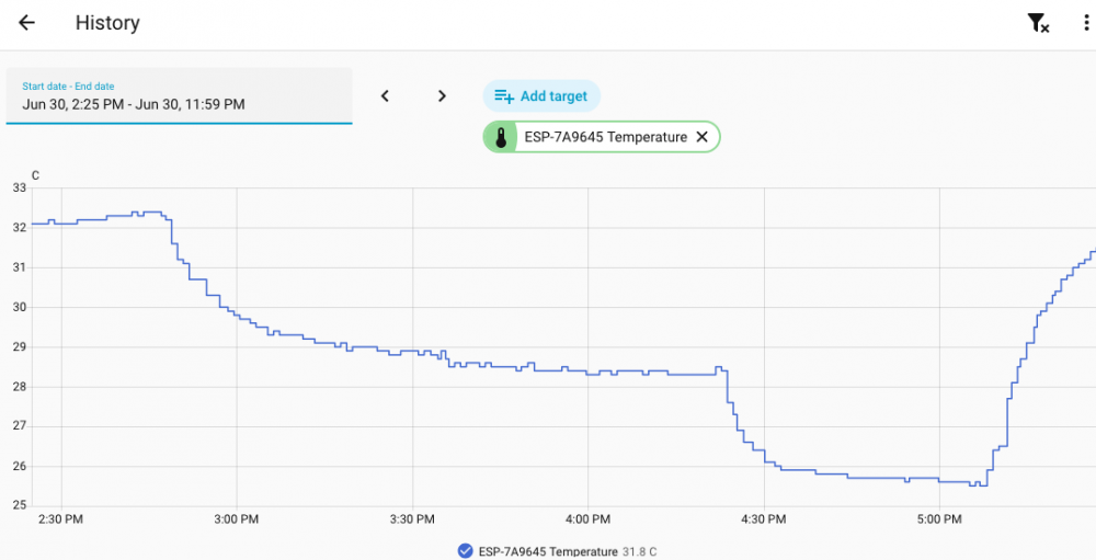

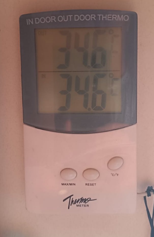

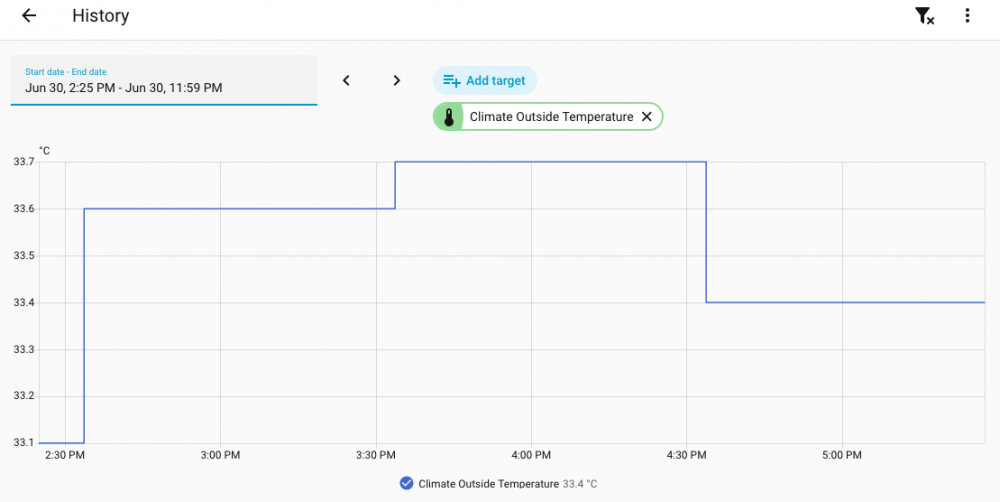

Cosmin B 190 Semnalează Publicat 30 Iunie Am facut azi testul pentru montajul in mars. Unitatea de AC portabila situata in camera pe pat, cu evacuarea de aer cald trasa la trapa alcovului si evacuarea de aer rece trasa in cabina inchisa cu perdeaua de separatie cabina-camera. Temperatura exterioara a fost de maxim 33, 7 grade Celsius. Temperatura pe scaunul pasagerului a scazut la 28, 3 grade. Temperatura la picioare (foarte important, acolo calatoreste catelusa ogar) a coborat la 25, 5 grade. In fluxul direct de aer rece senzatia este de comfort sporit. Din nou diferenta recomandata de 5-7 grade intre exterior si interior a fost satisfacuta.In camera s-a atins o temperatura de 34, 6 grade la nivelul umerilor, aproape de tavan erau 38 de grade, probabil cu aportul evacuarii aer cald ineficienta din cazua stationarii. 1 Distribuie această postare Link către postare Distribuie pe alte siteuri
