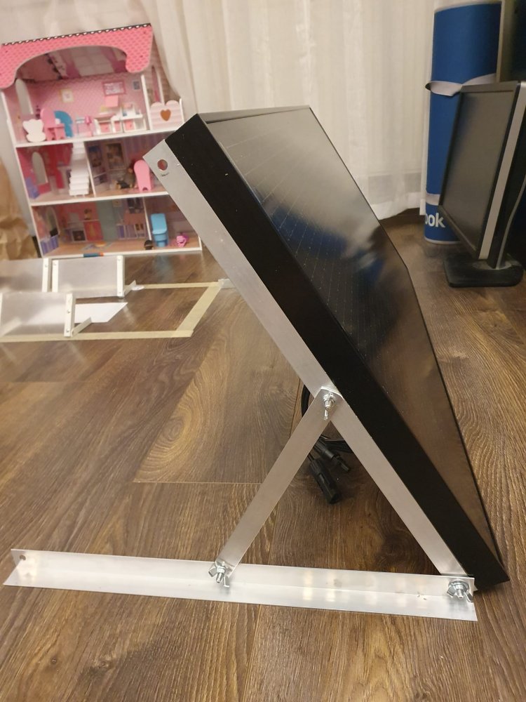

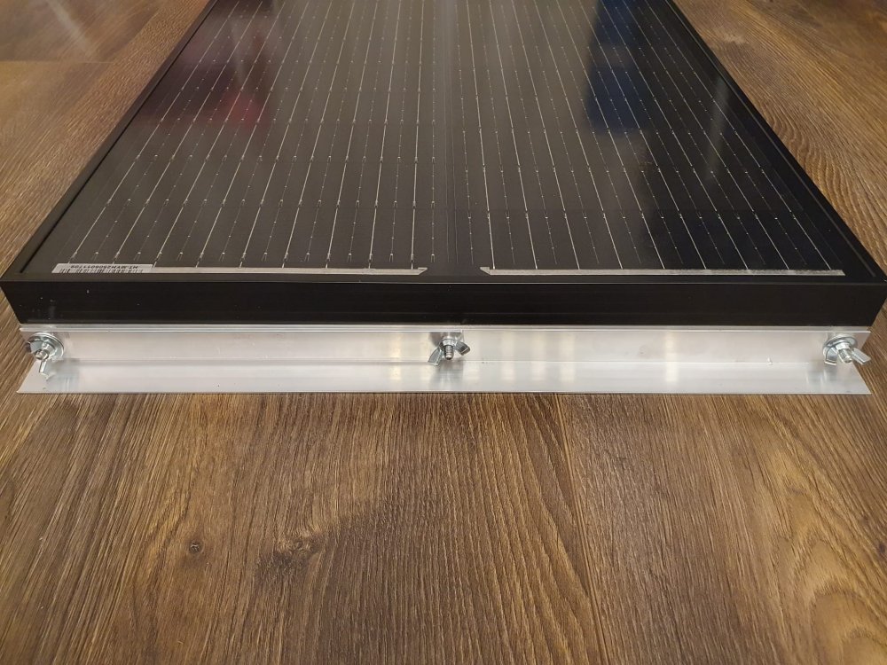

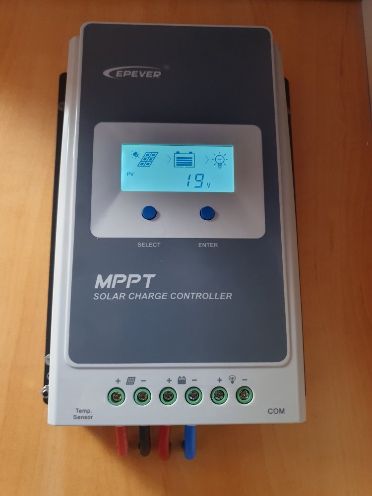

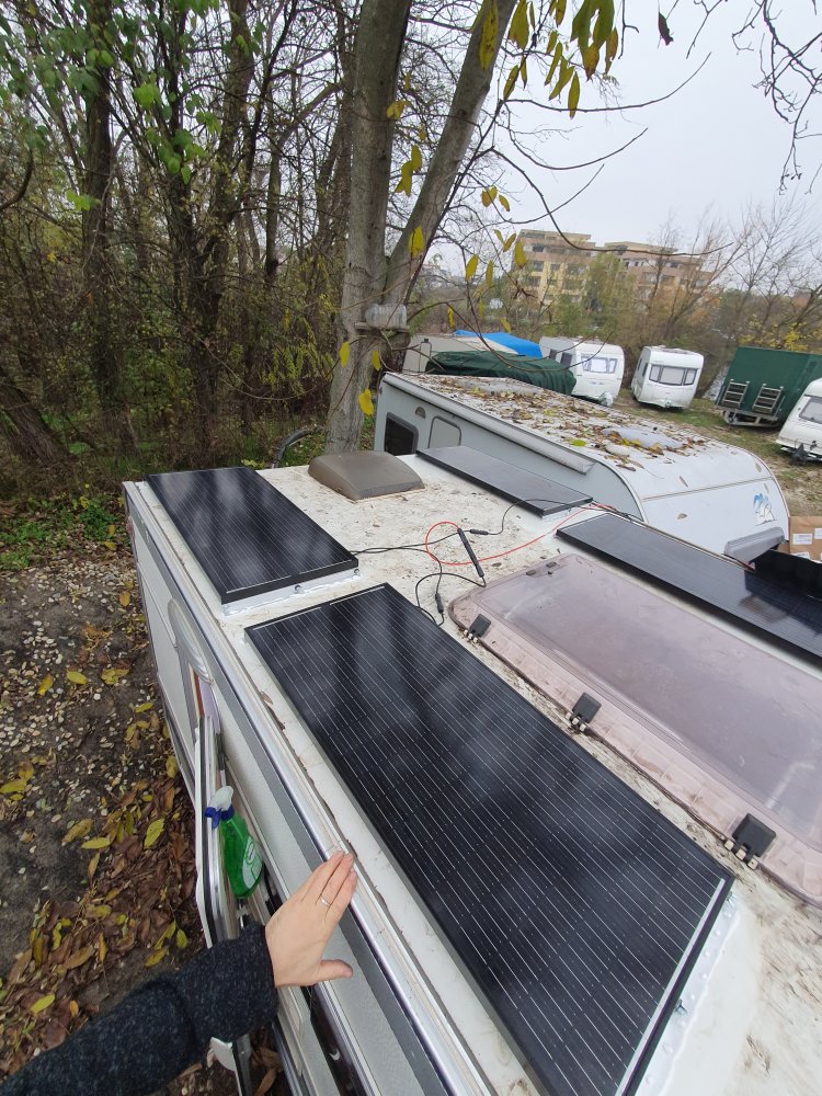

Am ales un Fendt Saphir 410 QK din 2005, luat cam cu dotarile de fabrica. Pana acum, am trecut  am tot ce se putea pe 12v (inclusiv trumavent teb-3), montat o baterie LiFePo4 de 100Ah, si sunt pe drum panouri 4*100w, MPPT de 30A, prize USB-C PD 65w... sper un rezervor mai mare, de 50l, si om vedea... Am pus deja regulator gaz CS, butelie composit de 10kg, vedem la vara cum e cu caldura si un eventual ventilator de plafon/trapa.

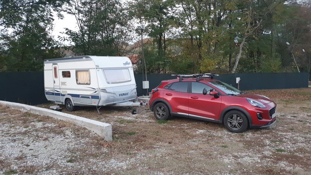

Campingul (sper ca am voie cu link p4n): https://park4night.com/en/place/613536 - este in Maldarestii de Jos, are apa/canal/electricitate, si intr-adecar e foarte foarte draguta locatia, si liniste.

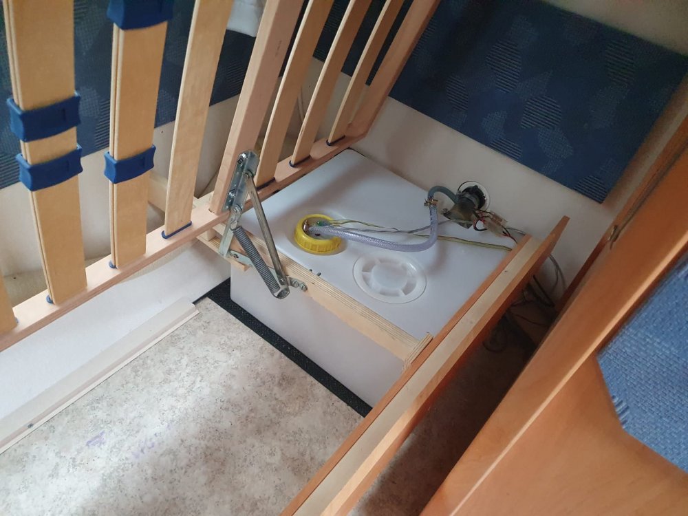

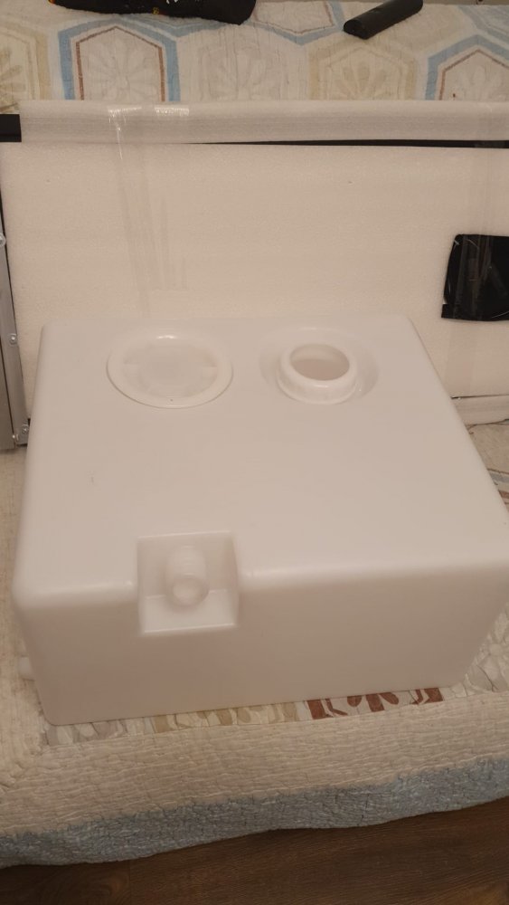

Legat de rezervor, am cam obosit putin cu facut de modificari/adaptari, si rezervorul ce-l doresc ar trebui sa fie direct swap. Cel putin asta este speranta mea, din ce am citit. Nu l-am gasit in alte parti...
Ieri a ajuns mppt-ul (Epever 30A, G3) - si astazi panourile (4*100w), weeeeeeeeeee.

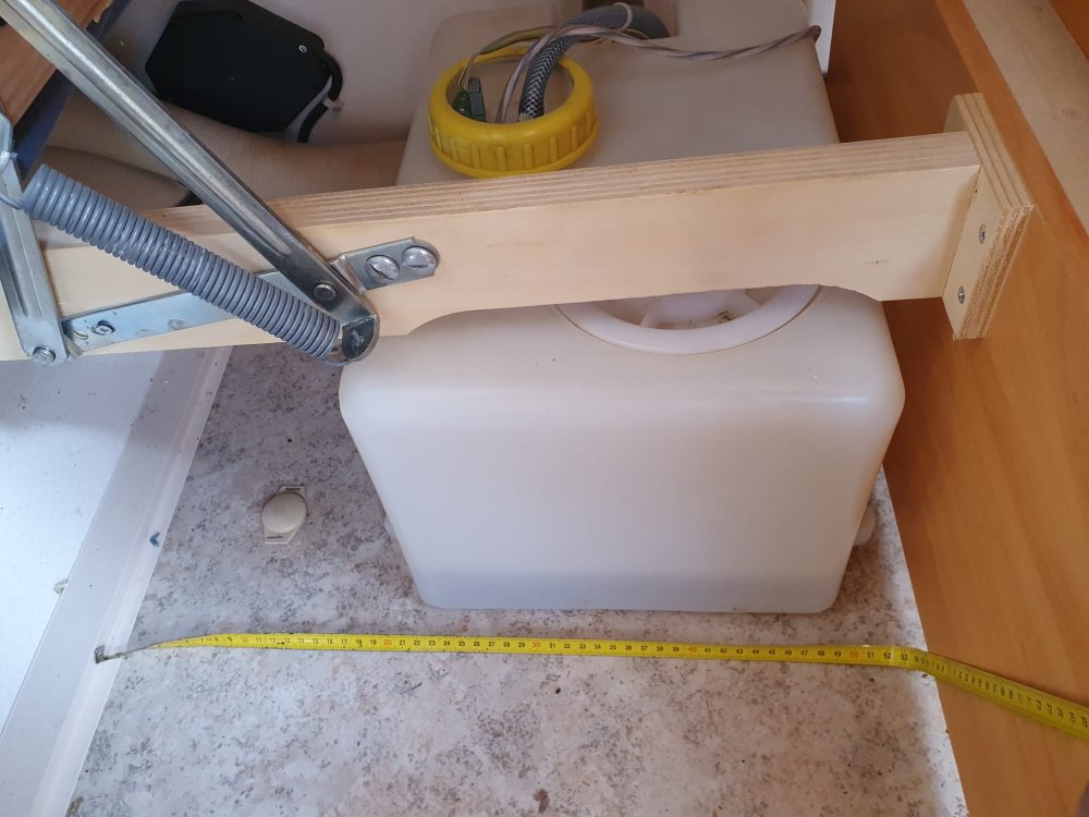

Legat de rezervor, eu am luat de la exis pe dimensiunile spatiului de sub canapea si e f ok, am putut conecta atat alimentarea din exterior cat si pompa.

Rezervorul a ajuns deja, sper sa il si montez in cateva zile si sa se potriveasca la fix :) (probabil trebuie sa dau gaura in podea pentru scurgere, al meu nu pare sa aiba, dar poate nu m-am uitat eu bine)
