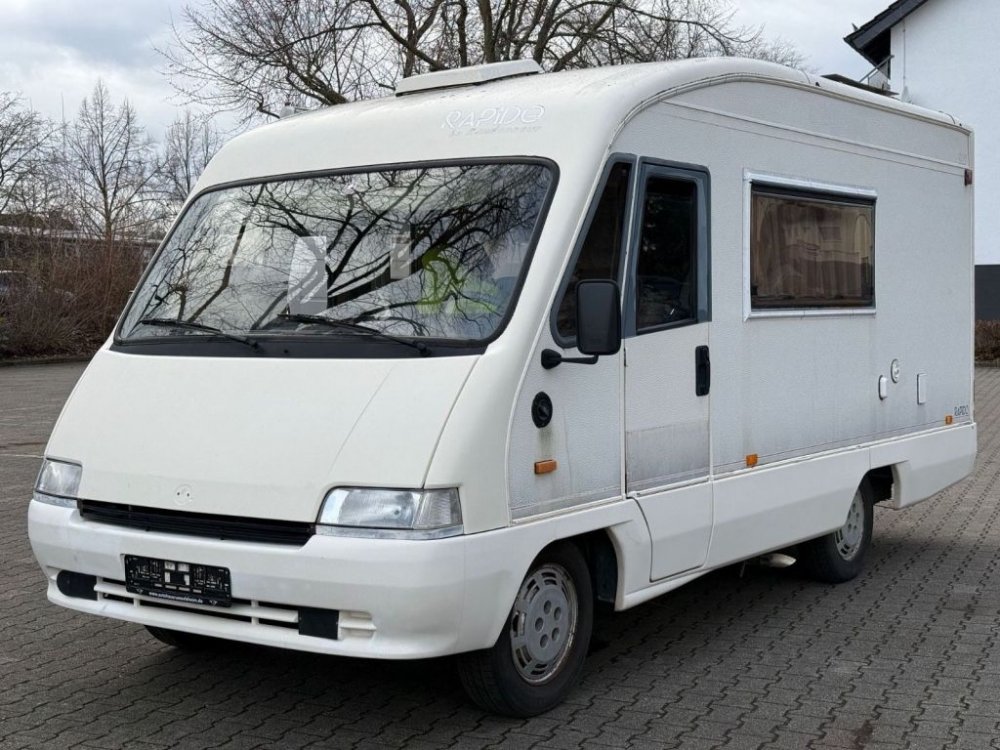

Cosmin B 190 Semnalează Publicat 6 Iunie, 2025 Va salut, Vreau sa transport un caiac pe acoperisul camperului. Ce solutii (cat mai simple) se gasesc? Ca minim m-as gandi la niste puncte puternice de ancoraj montate pe acoperis + spuma de sustinere sub caiac. Dar ce fel de ancoraj? Gaurire? Lipire? Distribuie această postare Link către postare Distribuie pe alte siteuri
NRLaurentiu 2.118 Semnalează Publicat 6 Iunie, 2025 @Cosmin B daca are sine de cort pe ambele laterale, e ca si rezolvata treaba! Niste ancore introduse in sina, 3-4 pe fiecare parte - ca sa distribui lejer forta de intindere, cordelina si izoprene dedesubt e tot ce trebuie. Distribuie această postare Link către postare Distribuie pe alte siteuri
Cosmin B 190 Semnalează Publicat 6 Iunie, 2025 E o idee buna, dar nu are sine - e autorulota, sunt din astea cu sine de cort, eu nu am vazut? Distribuie această postare Link către postare Distribuie pe alte siteuri
NRLaurentiu 2.118 Semnalează Publicat 7 Iunie, 2025 Ma gandeam la asa ceva: Vad ca majoritatea nu au! Distribuie această postare Link către postare Distribuie pe alte siteuri
Cosmin B 190 Semnalează Publicat 8 Iunie, 2025 Alte idei, va rog? Coltarele sau alte elemente pentru panouri fotovoltaice, ar fi suficient de solide? Cum se fixeaza pe acoperis, lipire sau suruburi? Distribuie această postare Link către postare Distribuie pe alte siteuri
Flavius Ivan 5.837 Semnalează Publicat 8 Iunie, 2025 Caută pe aliexpres, sunt multe tipuri și modele, se pot fixa și cu șuruburi și lipite. Distribuie această postare Link către postare Distribuie pe alte siteuri
Cosmin B 190 Semnalează Publicat 10 Iunie, 2025 Elemente din astea se gasesc cu livrare a doua zi la noi, nu este nevoie de Aliexpres - intrebarea este daca ofera o ancorare suficienta in acest fel de utilizare cu un bagaj mai voluminos, mai ales in varianta cu lipire. Distribuie această postare Link către postare Distribuie pe alte siteuri
