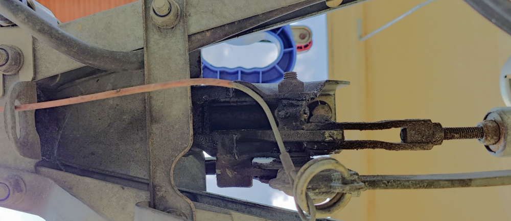

Iulian C. 65 Semnalează Publicat 28 Mai, 2025 Va salut, Vin catre dvs. cu urmatoarea situatie legata de frana de mana la un Fendt Saphir 470 din 2007, in momentul in care trag frana de mana, maneta se ridica aproximativ pana la jumatate si daca incerc sa misc rulota putin, se duce pana la capat singura. Am desfacut rotile tamburii nu sunt blocati, nu freaca, ferodourile sunt ok. Ma poate ajuta cineva sa inteleg ce se intampla ? Multumesc. Distribuie această postare Link către postare Distribuie pe alte siteuri

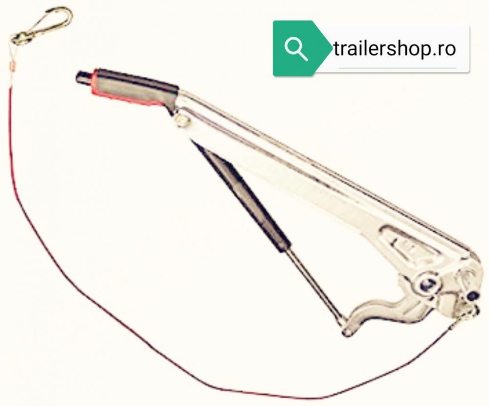

NRLaurentiu 2.115 Semnalează Publicat 28 Mai, 2025 Șasiu AL-KO sau Knott? Maneta este cu piston sau fara? în urmă cu 5 ore, Iulian C. a scris: se duce pana la capat singura. Capatul este la pozitia verticala sau la loc, la cea orizontala? 🤔 Distribuie această postare Link către postare Distribuie pe alte siteuri

Iulian C. 65 Semnalează Publicat 29 Mai, 2025 La 5/28/2025 la 16:14, NRLaurentiu a scris: Șasiu AL-KO sau Knott? Maneta este cu piston sau fara? Capatul este la pozitia verticala sau la loc, la cea orizontala? 🤔 Sasiul este Al-ko, maneta are un arc in partea de jos, iar intrebarea cu capatul... nu o inteleg. Distribuie această postare Link către postare Distribuie pe alte siteuri
NRLaurentiu 2.115 Semnalează Publicat 29 Mai, 2025 10 minute în urmă, Iulian C. a scris: intrebarea cu capatul... nu o inteleg. La 5/28/2025 la 10:27, Iulian C. a scris: se duce pana la capat singura Pai... tu ai inceput! Cursa manetei de frana are doua capete: unul jos (netrasa) si unul sus (trasa). Din cele povestite, eu am inteles ca o tragi doar pana la o pozitie intermediara (ramane la un anume unghi). Cand ai zis ca se duce singura pana la capat, am intrebat la care din cele doua pozitii, de jos (culcata/netrasa frana) sau de sus (ridicata/trasa frana). Mai simplu de atat nu pot formula... Maneta cu piston arata asa: 1 Distribuie această postare Link către postare Distribuie pe alte siteuri

Iulian C. 65 Semnalează Publicat 30 Mai, 2025 în urmă cu 8 ore, Negut Cosmin a scris: Salut! Am si eu o rulota Fendt 510 din 2008, tot cu sasiu AL-KO, si mi se intampla exact acelasi lucru. Dupa ce trag frana de mana, daca misc putin rulota, maneta mai urca singura putin si cred ca explicatia e urmatoarea: atunci cand sabotii se aseaza pe tambur si se face contactul complet (mai ales daca misti rulota), se tensioneaza putin in plus cablul de frana, iar asta face ca maneta sa fie „trasa” mai sus. Daca vrei sa eviti asta, poti pur si simplu sa tragi maneta de la inceput ceva mai sus, cu putina forta in plus – si nu se va mai misca la fel dupa aceea. La mine sistemul de franare a fost verificat complet si e in stare perfecta, asa ca nu cred ca e ceva defect – pare sa fie doar un comportament normal al acestui tip de sistem AL-KO. Spor si drumuri bune! Salutare, "Daca vrei sa eviti asta, poti pur si simplu sa tragi maneta de la inceput ceva mai sus, cu putina forta in plus" - absolut nu! Am tras inclus 2 persoane de maneta, manual nu o pot duce la capatul cursei, am incercat inclusiv prin reglarea intinderii tijei de comanda de sub rulota, fara succes. Distribuie această postare Link către postare Distribuie pe alte siteuri
NRLaurentiu 2.115 Semnalează Publicat 30 Mai, 2025 In lipsa de alte detalii, imi dau cu parerea acum: ati observat daca nu cumva tot ansamblul franei este ceva mai lejer fata de sasiu si cand miscati rulota in spate, tija sa impinga in ansamblul franei de mana si astfel sa apara acea miscare in sus? Acum, era util de vazut daca maneta "mai urca" unu-doi dinti sau aparent, cu totul. în urmă cu 12 ore, Iulian C. a scris: maneta are un arc in partea de jos Eu am tot AL-KO (fara piston), dar nu inteleg ce arc e jos... 🤔 Distribuie această postare Link către postare Distribuie pe alte siteuri
Iulian C. 65 Semnalează Publicat 31 Mai, 2025 La 5/30/2025 la 8:28, NRLaurentiu a scris: In lipsa de alte detalii, imi dau cu parerea acum: ati observat daca nu cumva tot ansamblul franei este ceva mai lejer fata de sasiu si cand miscati rulota in spate, tija sa impinga in ansamblul franei de mana si astfel sa apara acea miscare in sus? Acum, era util de vazut daca maneta "mai urca" unu-doi dinti sau aparent, cu totul. Eu am tot AL-KO (fara piston), dar nu inteleg ce arc e jos... 🤔 Distribuie această postare Link către postare Distribuie pe alte siteuri
Iulian C. 65 Semnalează Publicat 31 Mai, 2025 La 5/30/2025 la 8:28, NRLaurentiu a scris: In lipsa de alte detalii, imi dau cu parerea acum: ati observat daca nu cumva tot ansamblul franei este ceva mai lejer fata de sasiu si cand miscati rulota in spate, tija sa impinga in ansamblul franei de mana si astfel sa apara acea miscare in sus? Acum, era util de vazut daca maneta "mai urca" unu-doi dinti sau aparent, cu totul. Eu am tot AL-KO (fara piston), dar nu inteleg ce arc e jos... 🤔 Nu este sistemul cu dinti Distribuie această postare Link către postare Distribuie pe alte siteuri
NRLaurentiu 2.115 Semnalează Publicat 31 Mai, 2025 @Iulian C. Iulian, am reusit sa diseminez axul manetei, dar in rest nu-mi dau seama cum "lucreaza", iar rulota mea e departe. Daca am timp, am sa caut si alte poze "pe dedesubt" sa vad ce si cum se misca. La a mea am desfacut doar cupla, nu si ansamblul cu maneta de frana. La tine observ o bila in stanga. Nu e capatul de la piston? 🤔 Distribuie această postare Link către postare Distribuie pe alte siteuri

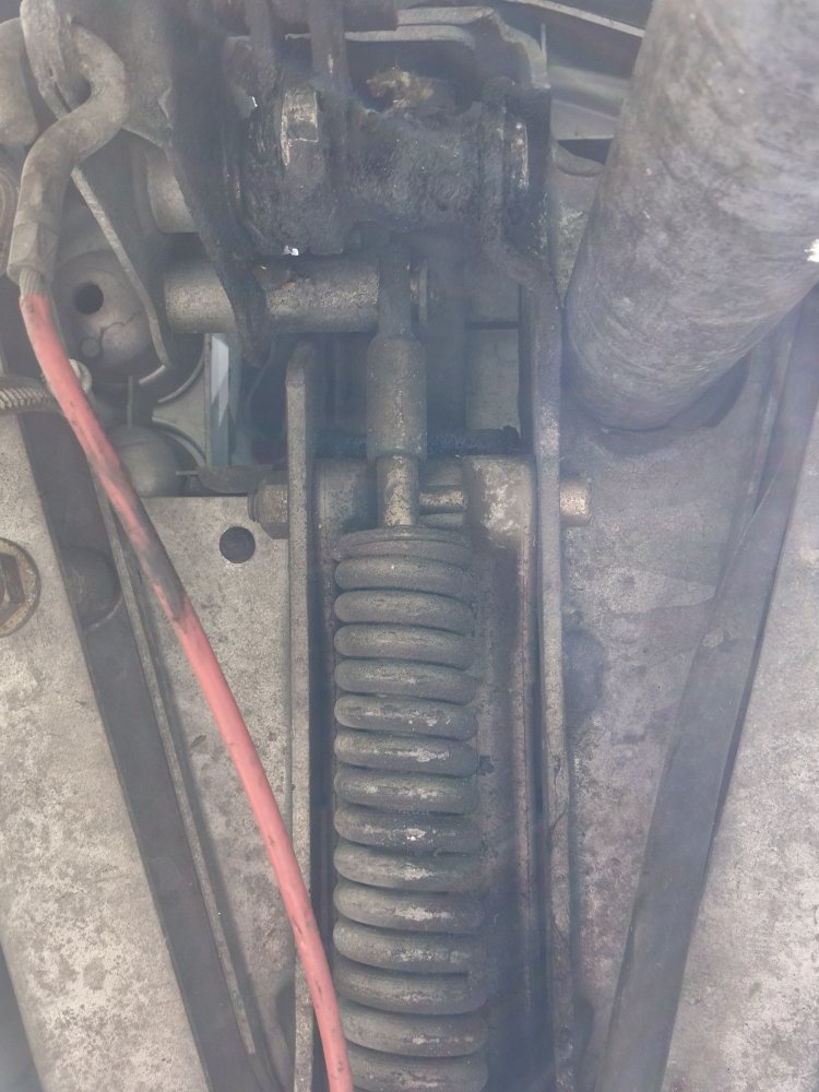

NRLaurentiu 2.115 Semnalează Publicat 2 Iunie, 2025 Am fost in we si am pozat si la mine. E diferit: Imi pare rau, dar nu ma dumiresc din poza ta, ce componente sunt pe acolo. Distribuie această postare Link către postare Distribuie pe alte siteuri
Iulian C. 65 Semnalează Publicat 7 Iunie, 2025 La 5/31/2025 la 18:17, NRLaurentiu a scris: @Iulian C. Iulian, am reusit sa diseminez axul manetei, dar in rest nu-mi dau seama cum "lucreaza", iar rulota mea e departe. Daca am timp, am sa caut si alte poze "pe dedesubt" sa vad ce si cum se misca. La a mea am desfacut doar cupla, nu si ansamblul cu maneta de frana. La tine observ o bila in stanga. Nu e capatul de la piston? 🤔 Va salut, "bila" respectiva este fundul suportului pentru mufa Distribuie această postare Link către postare Distribuie pe alte siteuri
