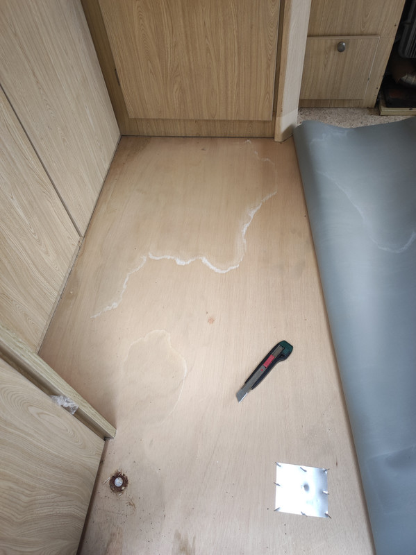

Andreidd 6 Semnalează Publicat 22 Aprilie, 2025 Azi am dat la o parte linoleum, pare ca candva sa fii fost o infiltratie care provenea din coletul usi de la baie si chiuveta, in acea directie se afla scurgerea de la chiuveta de la toaleta, acel racord dintre chiuveta si scurgerea pare a fii nou....deci banuiesc ca scurgerea sa rezolvat. Intre timp am sunat la o firma/site ce vinde rasini epoxice si la recomandarea lor am comandat o rasina, la final planuiesc sa pun si un strat de fibra pe deasupra. In poza se vede diferenta de nunata al podelei, sa mai fii dost schimbat in trecut? Pareri? Distribuie această postare Link către postare Distribuie pe alte siteuri

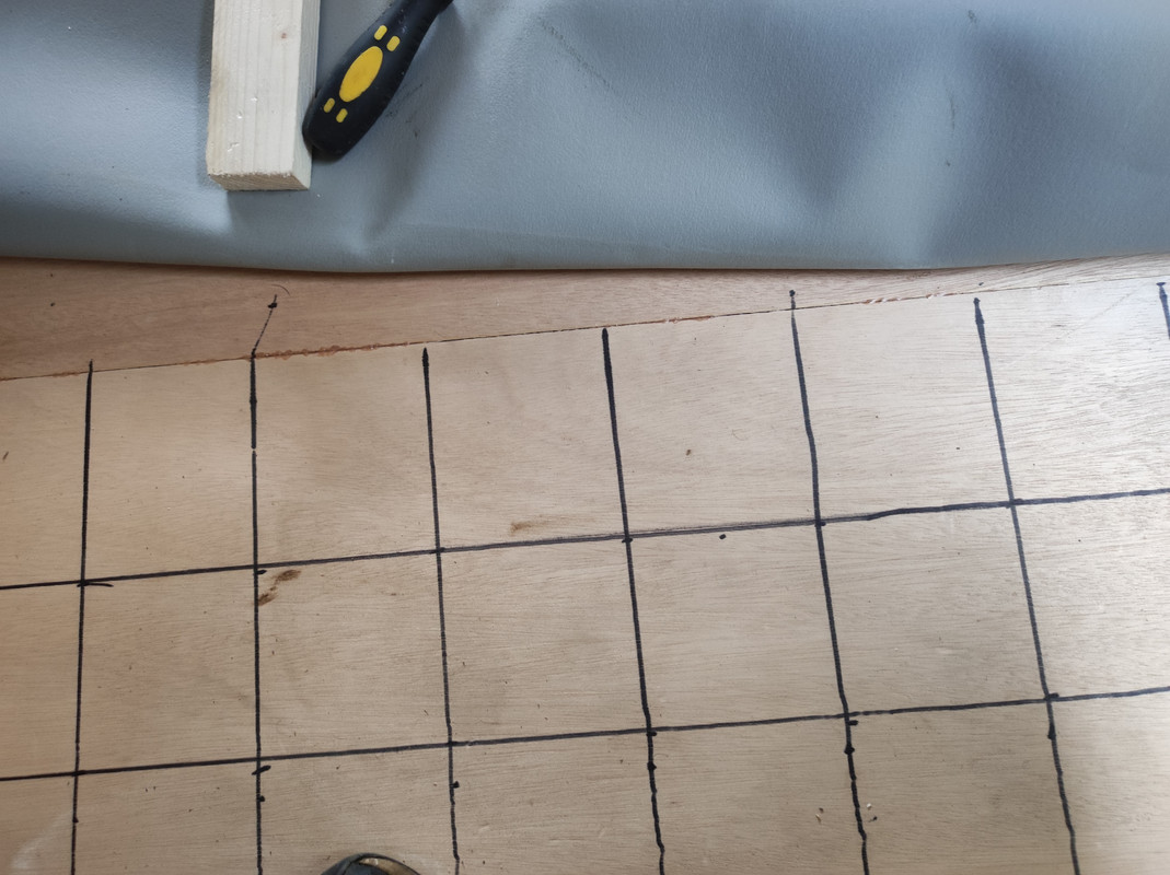

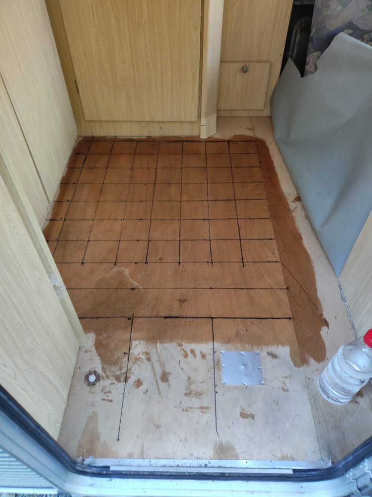

Andreidd 6 Semnalează Publicat 30 Aprilie, 2025 revin cu noutati.....operatiunea a reusit!! In caz ca cineva va mai gasi aceasta postare, am sa las aici detaliile cum am procedat. Am dat la oparte linoleum, am trasat punctele la aproximativ 10 cm distanta (dupa cum se vede in pozele din postul anterior) am dat gauri de 3/3, 5 mm (cat capul unei siringi) pana la placajul exterior, evident ca fara sa iasa burgiul pana pe partea cealata, am injectat rasina, eu am folosit in prima etapa aproximativ 1, 2 kg de rasina, am lasat sa se intareasca 4 zile pe urma am mai dat gauri in centrul marcajelor din zona "mai problematica" (in mijlocul acelor patrate care au rezultat in urma trasari) Dar de tata asta am dat gaurile doar in stratul de placaj, adica doar 5mm cat sa se vada poliesterul, am procedat asa pentru ca rasina epoxica sa ramana la suprafata si sa NU se mai scurga si la placajul care se afla sub rulota, si dupa inca 4 zile de asteptat podeaua a devenit solida si nu scoate nici un sunet !:D De mentionat... Rasina pe care am folosito nu este un secret si daca moderatori accepta am sa zic si ce produs am folosit ca sa nu fie reclama, rasinei ii ia mult timp sa se inatareasca si treaba asta poate fi un lucru bun pentru ca a avut destul timp sa patrunda in lemn si in poliester...mare mi-a fost mirarea cand in urma unui test am observat ca poliesterul absoarbe aceasta rasina! Rasinile care sunt folosite la lipirea fibrei de stica nu sunt bune pentru ca topeste poliesterul iar in cantiati mari se inclazeste foarte tare si pe deasupra si emana gaze toxice. Orice rasina ati folosi este foarte important ca sa cititi instructiunile, sa testati pe poliester daca il topeste, unele rasini au nevoie de o temperatura minima pentru inatrire, de expemplu cea folosita de mine ave nevoie de mini 17 grade, si un alt lucru foarte important este sa amestecati foarete dar foarte bine rasina inainte de o a injecta. Pentu suprafata care se vede in poza am folosit in total 1, 5kg. 3 Distribuie această postare Link către postare Distribuie pe alte siteuri

Andreidd 6 Semnalează Publicat 18 Mai, 2025 @Fejer Antal https://www.epodur.ro/produs/rasina-epoxidica-proplus-50/ epodex pentru start 0.1-5 cm podeaua are doar 5cm deci te incadrez stiu ca ma repet dar mai zic inca odata :D Este foarte important sa amestecati bine partile, timpul de uscare este de minim 48+ de ore, temperatura minima 17 grade (zic ei dar functioneaza cel mai bine la 20+ ) nu se incalzeste, nu emana mirosuri, la suprafata care se vede in poze am folosit 1, 5 kg de rasina, nu injectati toata rasina odata pentru ca este absorbita de polistiren si lemn, eu personal mi-am lasat aproximativ 300 gr pentru a injecta in mijlocul marcajelor pentru a umple golurile ramase (dupa ce sa inatrit primul strat) Spor la treaba pentru cine vrea sa incerce! :D 1 Distribuie această postare Link către postare Distribuie pe alte siteuri
