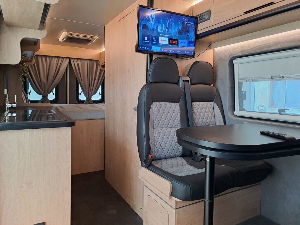

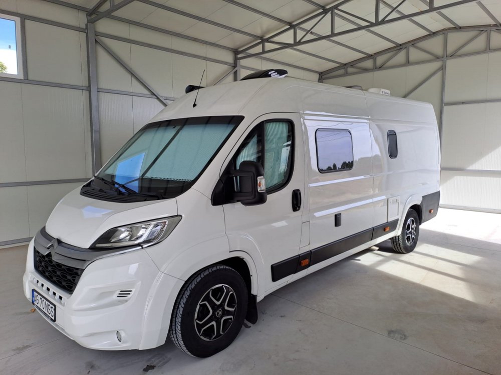

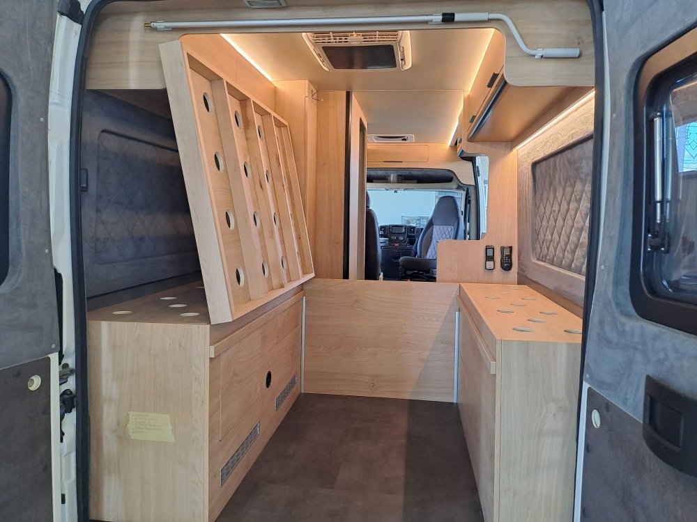

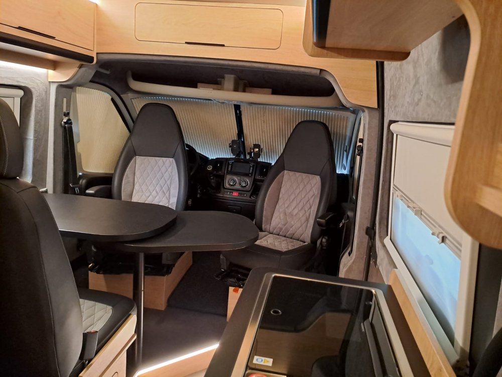

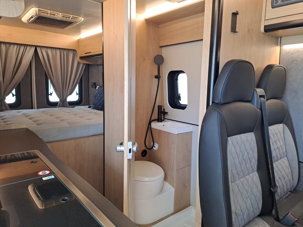

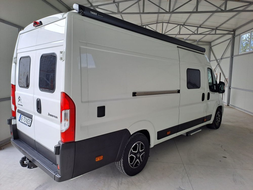

Prezentare proiect conversie autorulota HYPER Camps realizat pe platforma Citroen Jumper 2017 L4H2, conversie omologata R.A.R. pentru 3 locuri.Acest proiect este finalizat complet si poate fi urmarit pe pagina de Facebook ''Hyper Camps" alaturi de alte proiecte de conversie care se afla in desfasurare.
Autorulota este complet utilata si dispune de urmatoarele:

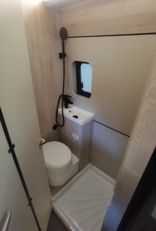

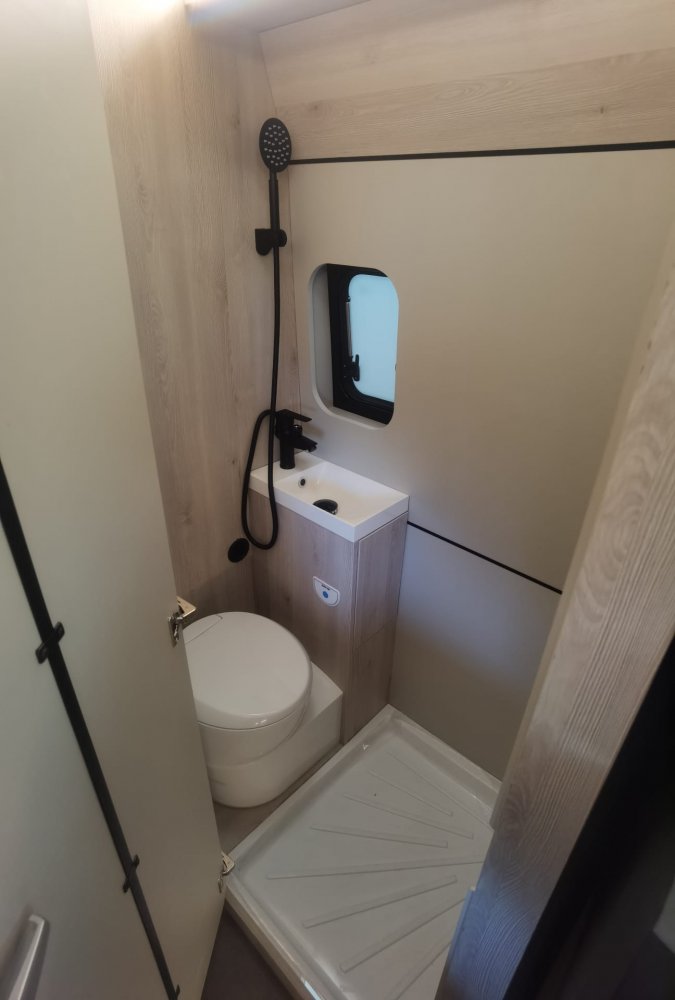

- Baie cu cadita 70x70 cm si toaleta Thetford C223S cu caseta exterioara
- Incalzire ambientala dubla sirocou Webasto 2kw fata si Mikuni Airo 4kW spate
- Geamuri Dometic S7P
- Trapa/Ventilator MAXXFan Deluxe Black
- Aer conditionat Dometic FreshJet 1700
- Scara electrica Thule Omnistep 700 mm

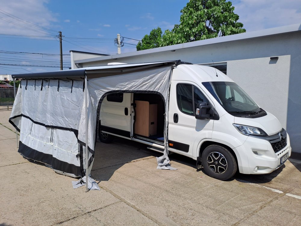

- Marchiza Thule Omnistor 6300
- Frigider 12V compresor
- Acumulator gel auxiliar capacitate 155Ah
- Panou solar Berger 200W
- Management electric CBE PC100
Layout-ul este unul standard compus din: zona pat cu saltea 185x140 cm, zona bucatarie+dining si baie.
Acesta este autorulota descrisa intr-o maniera generala, pentru mai multe detalii despre prezentul proiect sau despre orice alte proiecte care nu se bazeaza neaparat pe platforma Fiat/Citroen/Peugeot puteti accesa pagina de Facebook "Hyper Camps".
Sper ca am inclus destule puncte de interes pentru pasionatii de campervan-uri si nu numai, daca am omis ceva esential sper sa fie cu iertare, este destul de greu de cuprins un volum mare de informatii.
Va multumesc pentru vizualizare!
