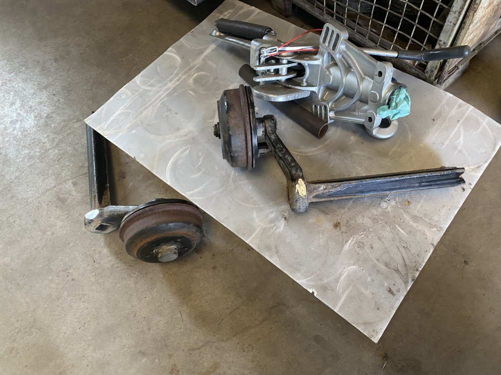

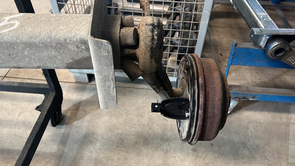

Problema mea era că osia era prea scurtă și bratele roților ieșeau câți va cm în afara lor lasând loc toroanelor să gliseze în afară în timp și la gropi și încarcare.
Efectul:
6424357f628ff_WhatsAppImage2023-03-23at11_23_58.jpeg.5421e7cf81c87f94def7fe08f96f05f7.jpeg
În plus, bratele roților care întră în osie, așa cum veneau ele din fabrică, erau goale: IMG_4138.jpeg.e6df4dc743c3ddf70682af07760c5e60.jpeg
a se observa la bratul de jos cum sunt de fapt doar teava, ceea ce le scădea semnificativ rigiditatea.

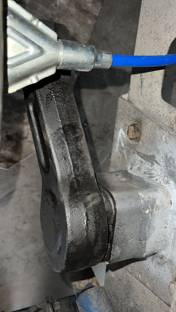

Soluția a fost:
1. Prelungirea osiei cu acei cm lipsă (a se observa sudura de pe osie):
6424362166609_WhatsAppImage2023-03-23at15_29_36.thumb.jpeg.c74cad3a5619f2899ba0ff2cb58e3486.jpeg
2. înlocuirea bratelor cu tamburilor cu varianta compatibila de la knott - a se observa că nu sunt goale pe dinauntru.
3. înlocuirea cablurilor de frână
4. înlocuirea amortizorului din cupla antirului
