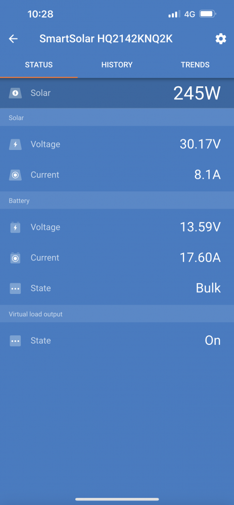

Cazacu11 3 Semnalează Publicat 22 Martie, 2023 Am montat sistemul pe rulota si e totul ok pana acum. Am pus un comutator automat monofazat- ATS- la care am legat intrarea de retea 220V si invertorul. In functie de inputul prezent, acesta comuta automat pe sursa respectiva. Nu am apucat sa testez foarte mult cat produce panoul, am vazut doar ca la ora 10 dimineata, cand soarele inca nu era sus, a bagat in jur de 240-250W, pun aici un screenshot din aplicatie. Apoi, a intrat in modul Float si nu a mai bagat. O sa ies in weekend vreo 3 zile si o sa testez atunci mai intens. Nu stiu cum sa imi dau seama cat curent mai am disponibil in baterie pana sa ajung la 50%, de exemplu. O sa pun o protectie pentru baterie, sa nu scada mai mult decat i-ar fi bine. Dar pana acolo, cum stiu cat curent s-a dus din baterie? Distribuie această postare Link către postare Distribuie pe alte siteuri
