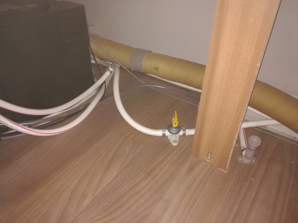

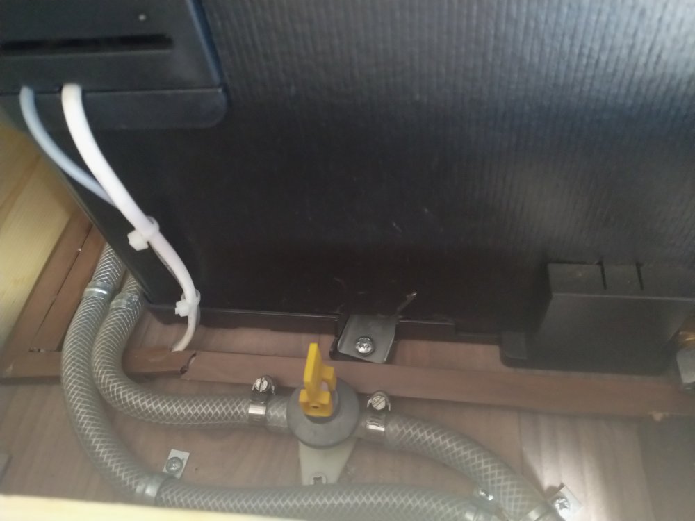

Roland Stanciu 348 Semnalează Publicat 7 Martie, 2023 Locuiesc in Campulung Moldovenesc, unde sunt in fiecare zi temperaturi sub 0 grade (in perioada asta). Cum stau la bloc, rulota stra intr-o parcare sub o prelata. Deci in frig! Prin noiembrie i-am scos toata apa din ea, si i-am luat bateria in casa. Vad ca multi dintre voi iesiti in perioada asta. Cum faceti cu apa? O goliti de fiecare data dupa ce ajungeti acasa? Apa nu se goleste asa usor, mai ales din boiler. Nu am iesit in perioada asta tocmai datorita apei. fiind temperaturi noaptea de minus 4, chiar minus 5 grade, apa ingheata usor. As vrea sa stiu cum procedati voi care iesiti in perioada asta! Distribuie această postare Link către postare Distribuie pe alte siteuri
Fejer Antal 10.443 Semnalează Publicat 7 Martie, 2023 Salutare @Roland Stanciu Noi ieșim și iarna, am petrecut câteva revelion în rulotă, chiar și în -21 grade. La fiecare sfârșit de campare golim instalația de apă și umplem numai când e cald deja în rulotă. Golirea apei este destul de ușor dacă montezi robineți de golire. 1 Distribuie această postare Link către postare Distribuie pe alte siteuri
Roland Stanciu 348 Semnalează Publicat 7 Martie, 2023 Rezervorul de apa are robinet propriu de golire. Se golește relativ ușor. Boilerul are și el un robinet, dar nu e asa usoara golirea lui! Plus traseele de apa, pe care dacă nu bagi presiune, nu se golesc! Mi-e mi-a luat cel puțin 2 ore golirea apei! Distribuie această postare Link către postare Distribuie pe alte siteuri

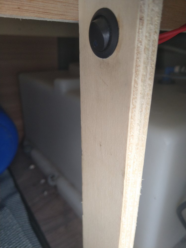

Cristian A 1.541 Semnalează Publicat 7 Martie, 2023 Se goleste usor, vad ai un Weinsberg 450 FU, ca si mine. Eu , mai nou, ies cu rulota din noiembrie pana in martie, deci numai iarna. Am robineti in fata si in spate, plus la boilerul pe gaz, care e la mijloc. Ca si metoda: 1. Golesc rezervorul de apa, , 2. Deschid toti robinetii de scurgere, 3. Deschid si las deschisi robinetii de la chiuvete si dus si ii las o jumatate de minut daca a mai ramas ceva pe tevi. 4. Robinetii raman deschisi dar am intrerupator langa rezervor si opresc curentul de la pompa. Daca robinetii sunt deschisi (fara curent) se scurge totul si din tevi, asta e esential. Toate operatiile le fac in doua , trei minute si apoi pornesc spre casa….pe drum se scurge tot din tevi. In sase ani de iesit mult iarna, nu am avut nici o problema. 2 2 Distribuie această postare Link către postare Distribuie pe alte siteuri

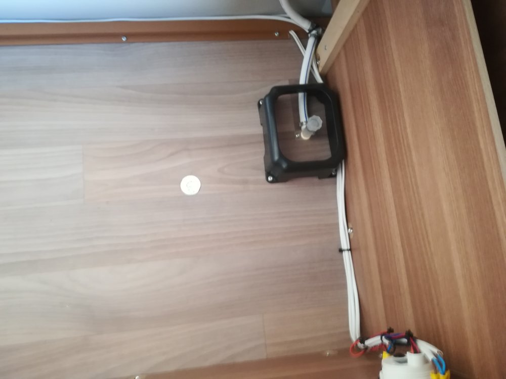

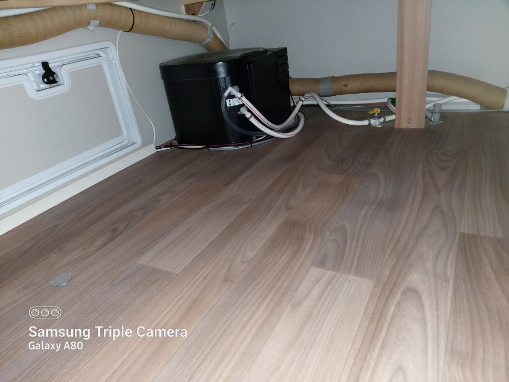

Roland Stanciu 348 Semnalează Publicat 8 Martie, 2023 în urmă cu 18 ore, Cristian A a scris: Se goleste usor, vad ai un Weinsberg 450 FU, ca si mine. Eu , mai nou, ies cu rulota din noiembrie pana in martie, deci numai iarna. Am robineti in fata si in spate, plus la boilerul pe gaz, care e la mijloc. Ca si metoda: 1. Golesc rezervorul de apa, , 2. Deschid toti robinetii de scurgere, 3. Deschid si las deschisi robinetii de la chiuvete si dus si ii las o jumatate de minut daca a mai ramas ceva pe tevi. 4. Robinetii raman deschisi dar am intrerupator langa rezervor si opresc curentul de la pompa. Daca robinetii sunt deschisi (fara curent) se scurge totul si din tevi, asta e esential. Toate operatiile le fac in doua , trei minute si apoi pornesc spre casa….pe drum se scurge tot din tevi. In sase ani de iesit mult iarna, nu am avut nici o problema. Salut. Daca te rog poti sa pui o poza cu robinetul de la boilerul de gaz? Cel din fata si cel din spate i-am gasit. Eu credeam ca robinetul din fata e cel de la boilerul de gaz. Cel din mijloc pe unde e? Oricum eu daca deschid robinetul din spate, nu se goleste tot bazinul de apa. Ca sa golesc rezervorul de apa, eu deschid supapa rezervorului, si atunci curge toata apa din bazin. Dar robinetul din mijloc ... nu stiu de el! Distribuie această postare Link către postare Distribuie pe alte siteuri
Vlad Iliescu 559 Semnalează Publicat 8 Martie, 2023 în urmă cu 3 ore, Roland Stanciu a scris: Salut. Daca te rog poti sa pui o poza cu robinetul de la boilerul de gaz? Cel din fata si cel din spate i-am gasit. Eu credeam ca robinetul din fata e cel de la boilerul de gaz. Cel din mijloc pe unde e? Oricum eu daca deschid robinetul din spate, nu se goleste tot bazinul de apa. Ca sa golesc rezervorul de apa, eu deschid supapa rezervorului, si atunci curge toata apa din bazin. Dar robinetul din mijloc ... nu stiu de el! Ai boiler pe gaz, adica instalat ulterior? Daca are echiparea de fabrica, boilerul din fata este cel electric, cu supapa lui. Nu mai tine minte exact, dar parca exista un dop pe fundul rezervorului de apa + supapa de la boilerul electric din fata, sub pat, si mai era inca o supapa pe conducta, tot pe langa rezervor. Nu am stat niciodata sa suflu instalatia, nu cred ca daca raman cateva picaturi, acestea pot duce la stricaciuni. Si la rulota actuala, deschid cele 4 supape + preaplinul de la rezervorul de apa. In plus, scurg apa din rezervorul de la wc, ceea ce la Weinsberg nu e cazul. Supapele raman deschise pana primavara, iar robinetii de la chiuvete si dus ii inchid dupa vreo saptamana. Nu ramane nici un pic de apa care sa provoace probleme. Distribuie această postare Link către postare Distribuie pe alte siteuri
Roland Stanciu 348 Semnalează Publicat 8 Martie, 2023 19 minute în urmă, Vlad Iliescu a scris: Ai boiler pe gaz, adica instalat ulterior? Daca are echiparea de fabrica, boilerul din fata este cel electric, cu supapa lui. Nu mai tine minte exact, dar parca exista un dop pe fundul rezervorului de apa + supapa de la boilerul electric din fata, sub pat, si mai era inca o supapa pe conducta, tot pe langa rezervor. Nu am stat niciodata sa suflu instalatia, nu cred ca daca raman cateva picaturi, acestea pot duce la stricaciuni. Si la rulota actuala, deschid cele 4 supape + preaplinul de la rezervorul de apa. In plus, scurg apa din rezervorul de la wc, ceea ce la Weinsberg nu e cazul. Supapele raman deschise pana primavara, iar robinetii de la chiuvete si dus ii inchid dupa vreo saptamana. Nu ramane nici un pic de apa care sa provoace probleme. Boiler pe gaz montat ulterior. Asa am cumparat-o. Da pe fundul rezervorului de apa e un dop. Cu dopul ala golesc tot rezervorul. Supapa de pe conducta lângă rezervor, da am gasit-o. Mai e o supapa sub pat în fata. Atat am găsit eu. Cristian zice ca mai e ceva la mijloc ... de ala nu știu nimic. Distribuie această postare Link către postare Distribuie pe alte siteuri
Vlad Iliescu 559 Semnalează Publicat 9 Martie, 2023 în urmă cu 12 ore, Roland Stanciu a scris: Boiler pe gaz montat ulterior. Asa am cumparat-o. Da pe fundul rezervorului de apa e un dop. Cu dopul ala golesc tot rezervorul. Supapa de pe conducta lângă rezervor, da am gasit-o. Mai e o supapa sub pat în fata. Atat am găsit eu. Cristian zice ca mai e ceva la mijloc ... de ala nu știu nimic. Din moment ce boilerul pe gaz e montat ulterior, e logic ca nu coincide cu ce are Cristian, nici ca poziție, nici ca model, nici ca supapa de golire. Ambele rulote au primit acest boiler ca accesoriu after market. Distribuie această postare Link către postare Distribuie pe alte siteuri
Cristian A 1.541 Semnalează Publicat 9 Martie, 2023 Boilerul l-am montat după achiziționarea rulotei. Robinetul e montat chiar langa boiler pentru o golire eficienta. e unul stadar cu 3 poziții: închis, deschis spre scurgerea directa prin pardoseala, deschis spre conducta de apa , pentru a se scurge prin robineții existenți ai rulotei. Și butonul pompei de apa l-am pus eu, lângă rezervor. 1 Distribuie această postare Link către postare Distribuie pe alte siteuri
Roland Stanciu 348 Semnalează Publicat 9 Martie, 2023 (modificat) Deci la mine e asa. La bazinul de apa am acest robinet: Iar la boiler un robinet si o supapa: Daca deschid robinetul de la bazin, nu se goleste, raman cel putin 10 cm apa. Trebuie sa deschid supapa de pe fundul bazinului. La boiler cu supapa si acel robinet deschise tot nu se goleste de apa. Alti robineti nu mai sunt! Le o alta poza cu boilerul: Modificat 9 Martie, 2023 de Roland Stanciu Adaugare poza Distribuie această postare Link către postare Distribuie pe alte siteuri
