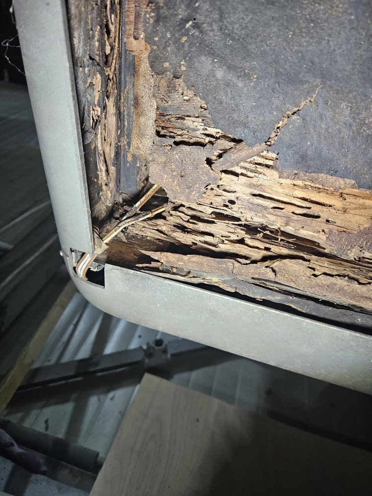

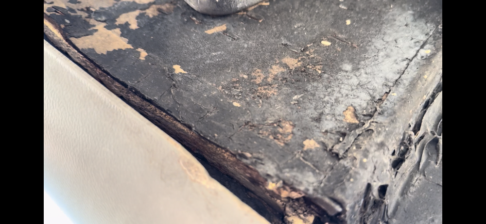

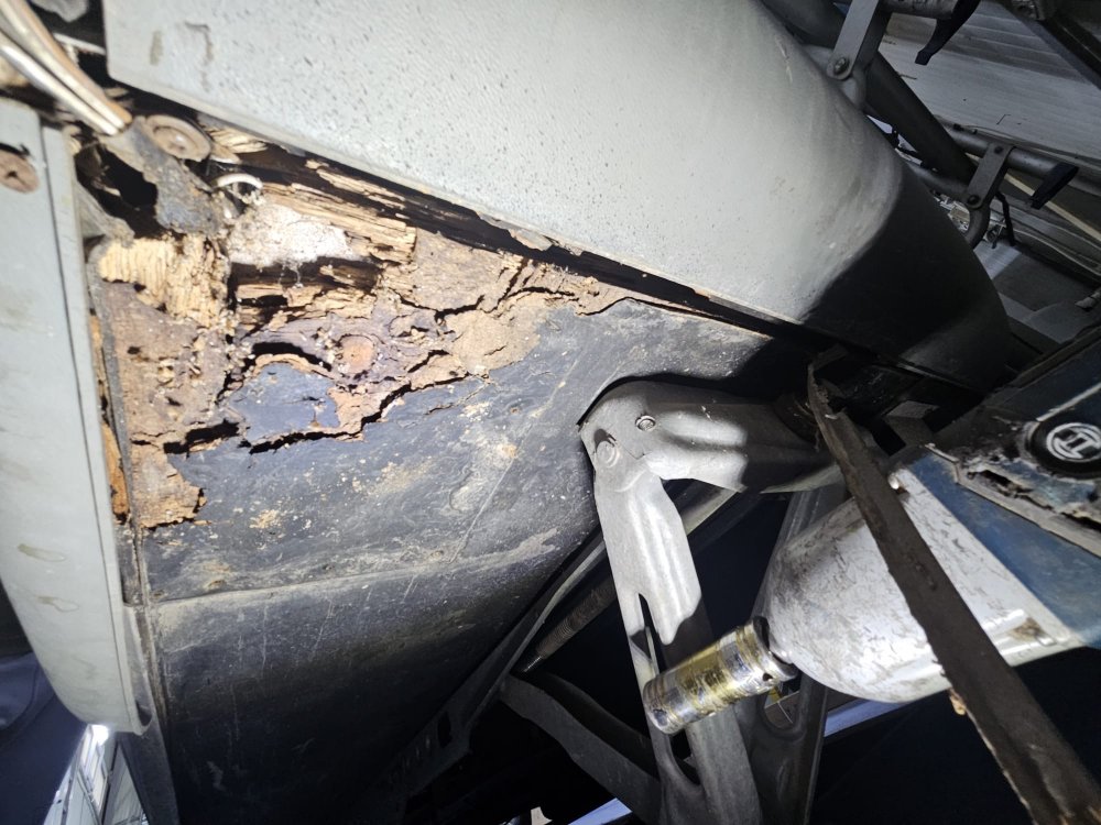

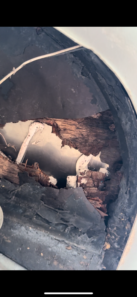

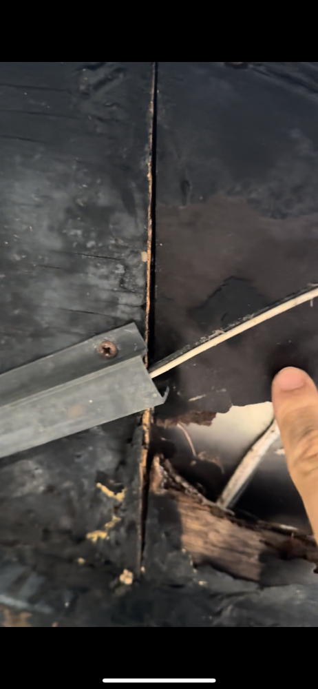

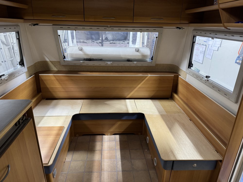

Mai stergem praful pe aici... Din păcate, am vești mai puțin plăcute. Vara aceasta, în camping, a trebuit să repar o traversă a șasiului care s-a slăbit și făcea zgomot. În timp ce mă uitam sub rulotă, am descoperit o gaură în podea, exact în colțul din stânga față (spre sensul de mers), care nu se putea observa decât dacă te băgai complet sub rulotă.
Din păcate, acolo fusese deja făcută o reparație, iar în loc de materialul original al podelei, s-a folosit un placaj subțire, destinat mobilierului, care, evident, a crăpat.
Astfel, rulota necesită reparație la podea. În acest moment, caut un atelier competent care să efectueze lucrarea în condiții bune, fără să ceară o avere.
Pe premisa omului gospodar care iarna își face car si vara sanie, mi-am propus să o avem gata până vara, pentru a ne putea bucura de ea.
Va urma...

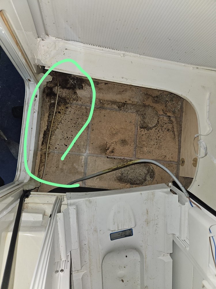

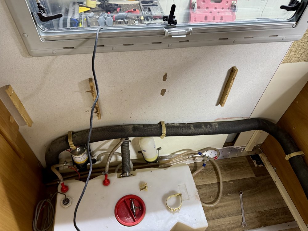

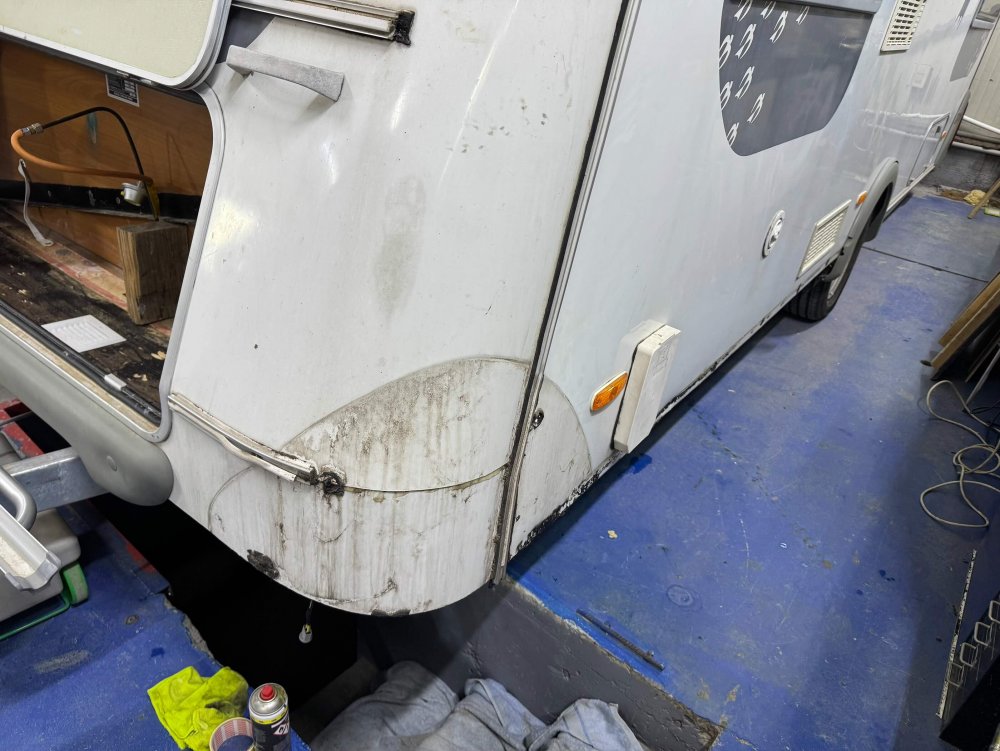

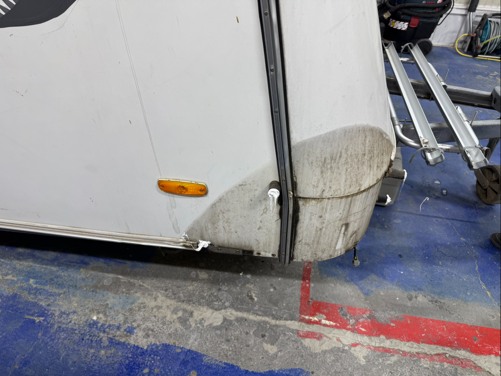

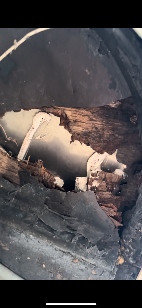

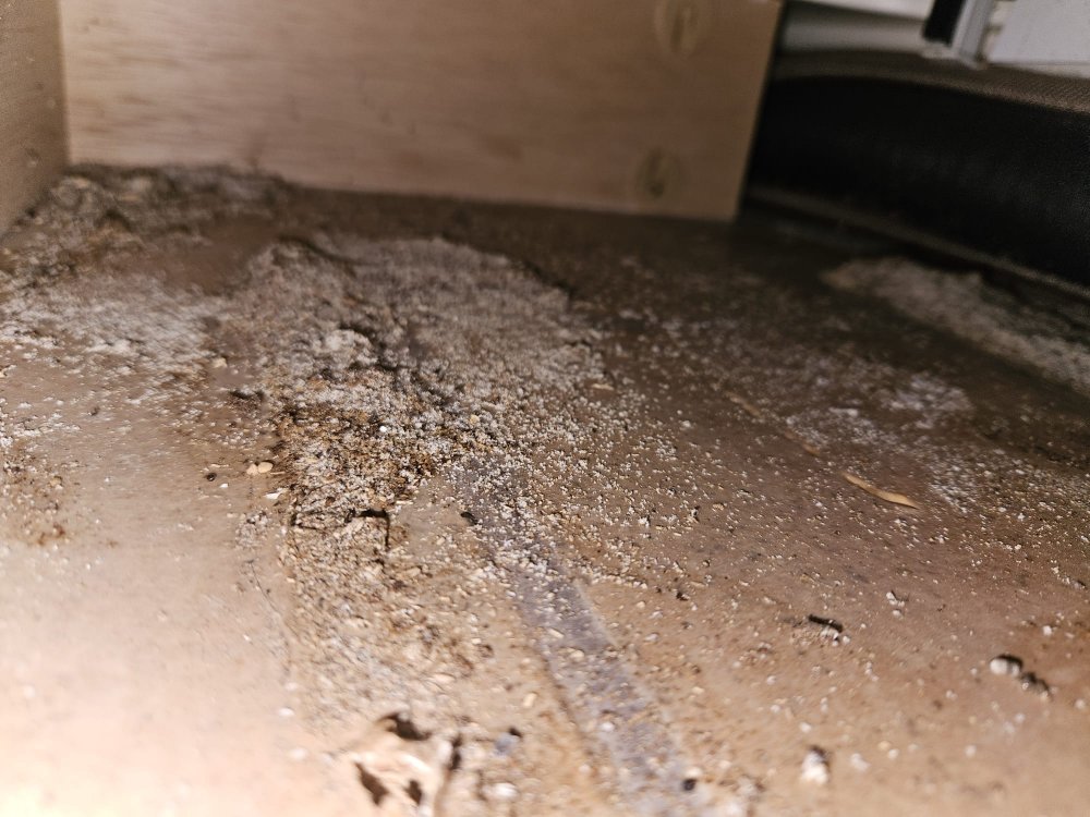

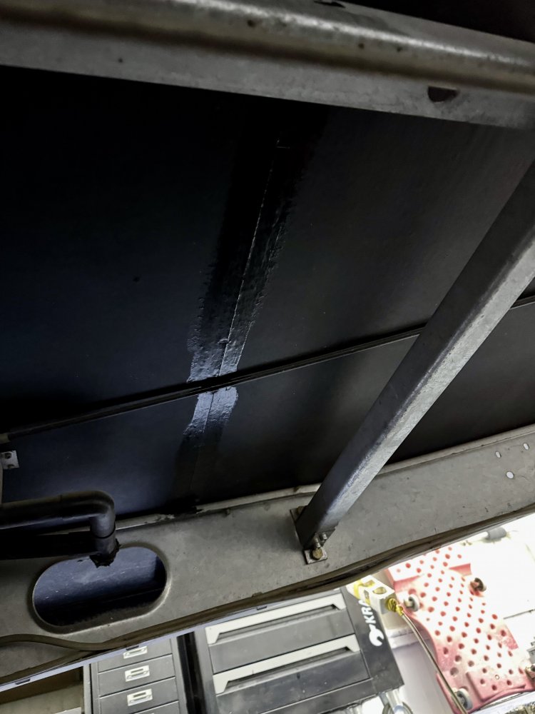

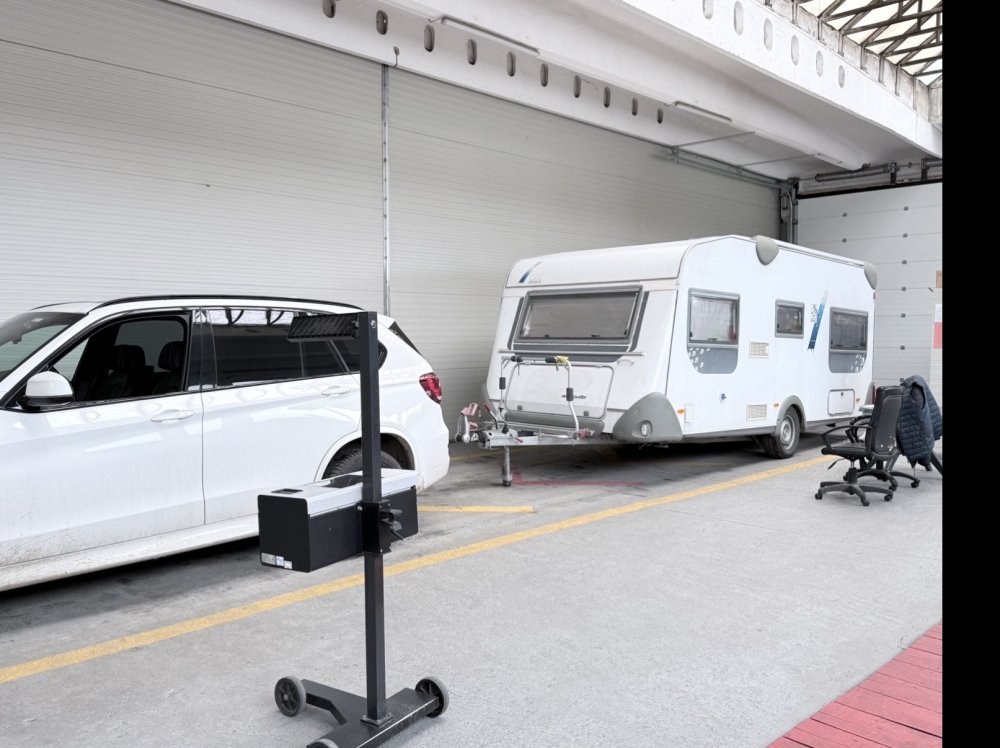

Lucrez la acest post de circa două săptămâni deoarece se tot întâmplă lucruri. Am adus un amic bun  care, din păcate, se mută din țară în curând, se ocupa cu servisare de rulote si campere, pentru o inspecție a rulotei noastre prilej cu care am constatat împreună că problema mea de la podea este puțin mai complicată decât am crezut inițial așa că reparația urma să fie mai laborioasă, deși la prima vedere nu părea să fie chiar așa rău. Tabla care se vede în primele două imagini de mai jos face parte din podeaua cutiei frontale pt butelii. În ultima fotografie se vede că s-a încercat o reparație de mântuială în trecut si s-a folosit un PFL care a crăpat.
IMG_2704.PNG.374d305983c20bbb8387e2cf14649f08.PNGIMG_2705.PNG.4b60001b81fbb2e90961c028e313e425.PNGIMG_2706.PNG.a6359298b509a757b318f20dc26fbd10.PNGIMG_2708.PNG.f7ff1e8b47914b469aa9a0e9f252fc5e.PNG

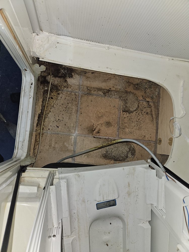

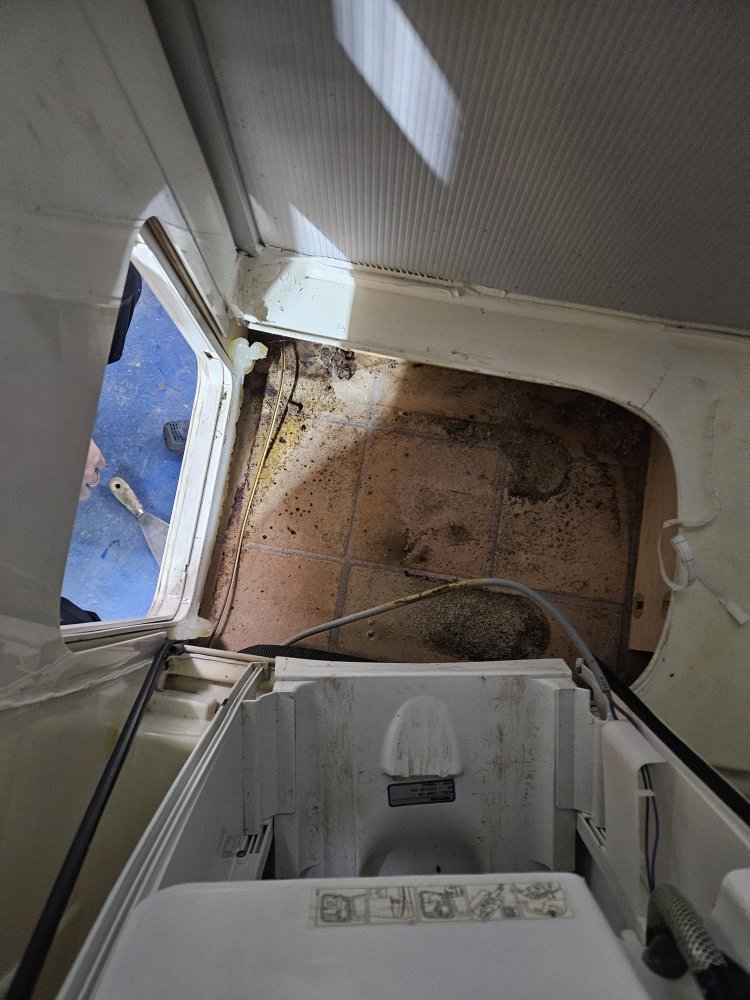

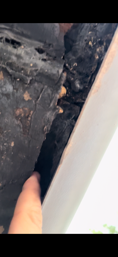

În ultima perioadă s-au întâmplat câteva lucruri, primul dintre ele fiind faptul că m-am răzgândit în privința service-ului unde voi efectua reparația. Am făcut aceasta modificare de plan într-un context de împrejurări unde am discutat cu persoane care cunosc despre probleme întâmpinate cu rulote și campere servisate in locul respectiv, si am observat că numărul celor nemulțumiți este destul de mare, lucru care nu se regăsește in totalitate pe paginile sociale ale  atelierului. Totodata factorul determinant a fost si distanța față de București, lucru de loc încurajator pentru mine, mai ales în cazul unor neprevăzute care ar trebui să fie vizualizate și aprobate personal, înainte de a se lua o decizie asupra modului de intervenție. Aceasta decizie avea sa fie una inspirată deoarece veți vedea in rândurile de mai jos ca au fost si alte probleme care au apărut pe parcurs.

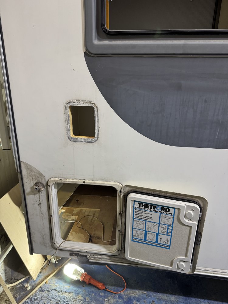

În service, am constatat că acele capace de deasupra ferestrei mari din față ascund ceva, presupun fisuri (urmează sa verificam) care nu au fost reparate corect. În timp, este posibil să fi pătruns umezeala, ceea ce a afectat podeaua din partea din față a rulotei. Astfel, aceasta s-a distanțat de pereții laterali pe o lungime de aproximativ 50 cm fata de partea dinspre cutia cu butelii. Din păcate nu am putut surprinde in fotografii acest lucru.
Odată ajuns la atelier, am stabilit un plan de acțiune. Fustele laterale ale rulotei și ornamentele din colțurile din față vor fi demontate, rulota a fost ridicată de pe șasiu deoarece una dintre fisuri necesită această procedură.

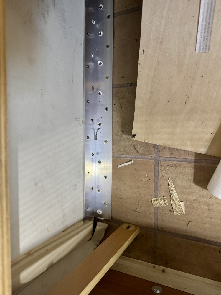

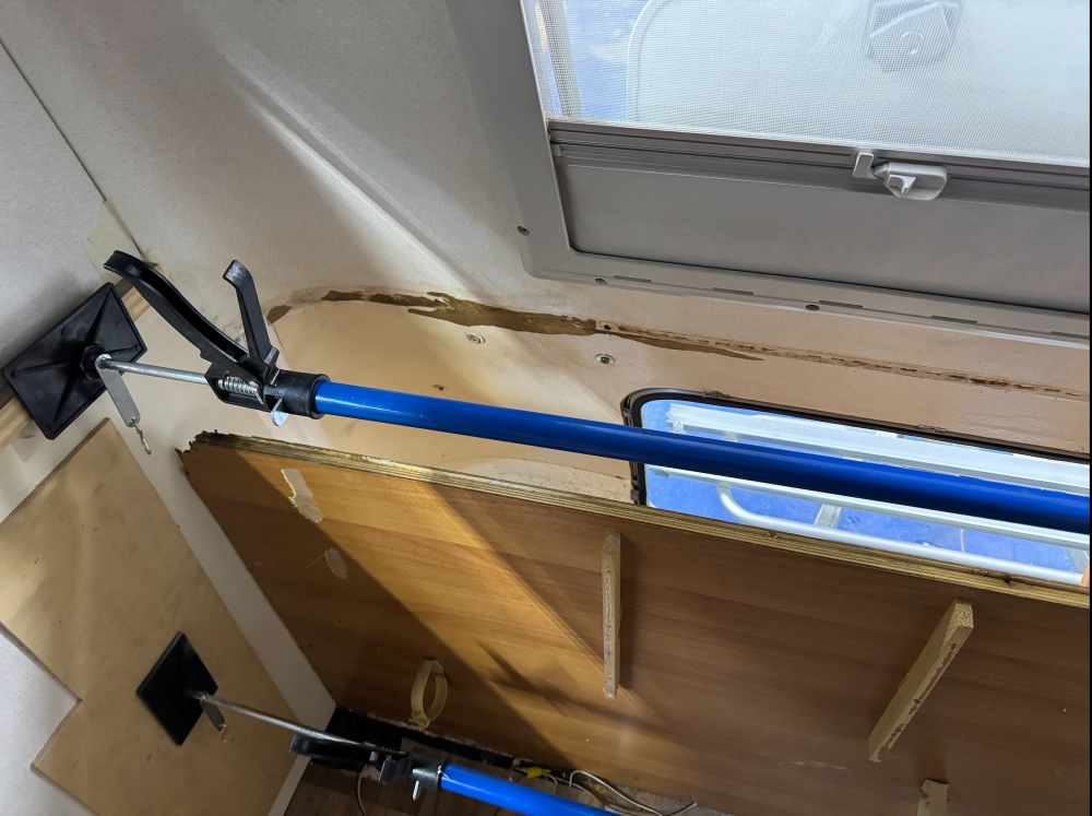

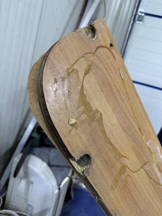

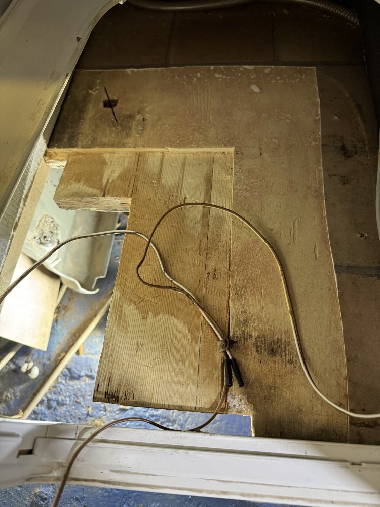

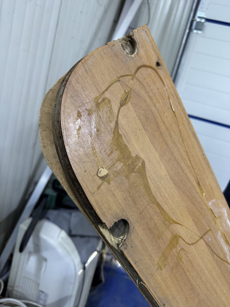

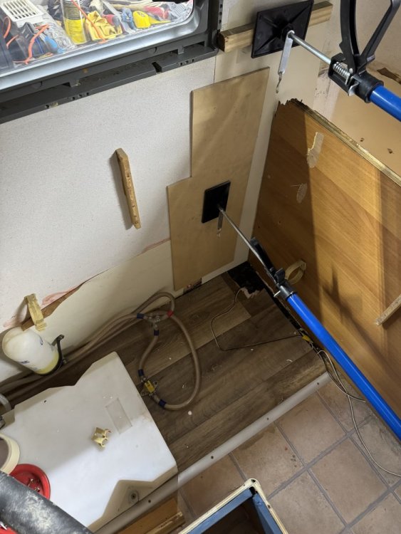

În prezent, s-a înlăturat partea afectată a podelei și s-a înlocuit, făcându-i-se și structura de rezistență, iar mai apoi a fost tratată. Odată ce am ajuns să inspectez rulota le-am sugerat băieților să i se aplice tratament în zonele în care se îmbină plăcile de la restul podelei care arată foarte bine deoarece aș vrea să se păstreze în stare cât mai bună pe viitor.
1e1fbb5d-d492-4987-b338-d7f92b4c0e43.JPG.354aef62769a9f4a7df29702ced4f705.JPGff26be16-012c-4972-a0ad-2a56d44b614b.JPG.645d3734cc4d1838790f3594a1cbf8e0.JPG

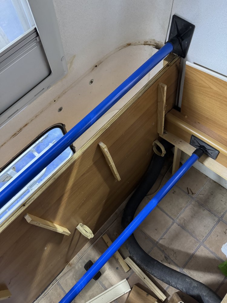

Pe interior s-au lipit pereții laterali cu podeaua.

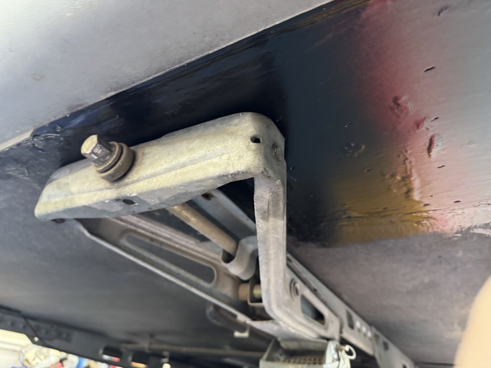

6795e9ac795e4_Screenshot2025-01-26at09_46_45.png.56efe6a906f133a625c4b94e9a8b939d.pngIMG_2640.thumb.jpg.89ee279c206b4921a7f029bdce15a044.jpgIMG_2639.thumb.jpg.12d19097b0428d55bf2ca2a00a21e3f9.jpg6795e9a85bdf0_Screenshot2025-01-26at09_46_26.png.217f9d18119f8f408e4ff7e6f2262f33.png6795e9ac795e4_Screenshot2025-01-26at09_46_45.png.56efe6a906f133a625c4b94e9a8b939d.png

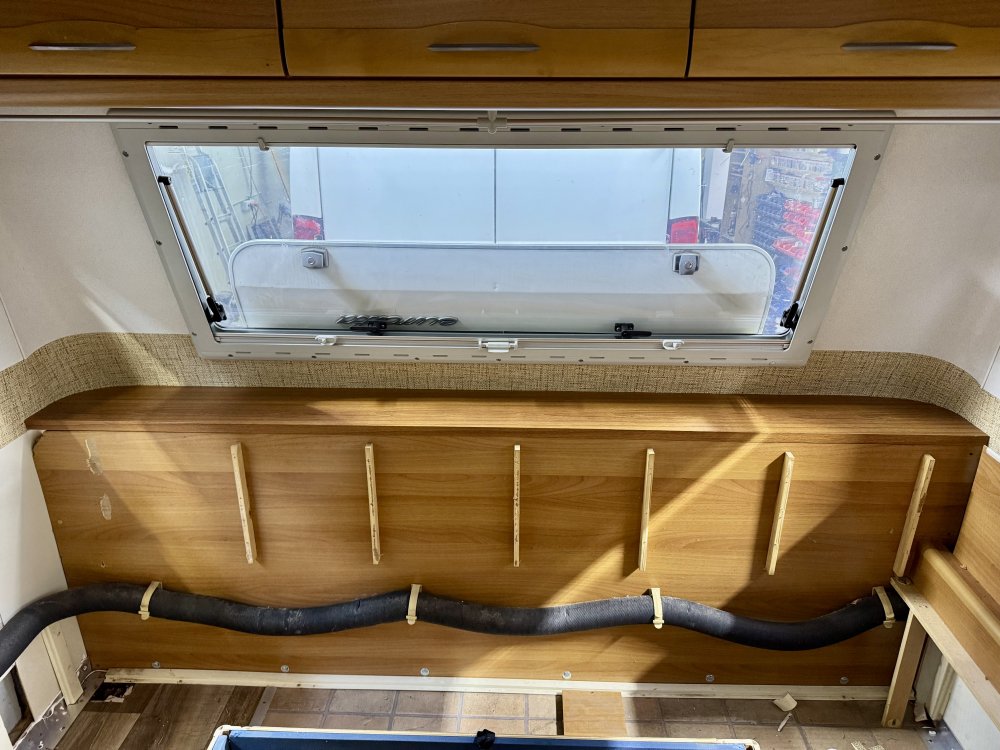

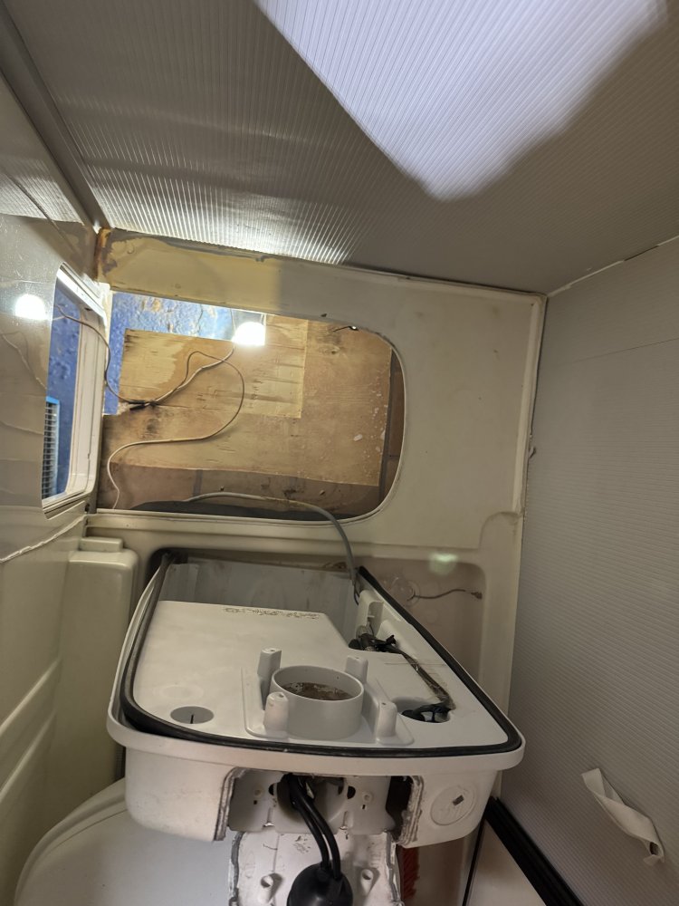

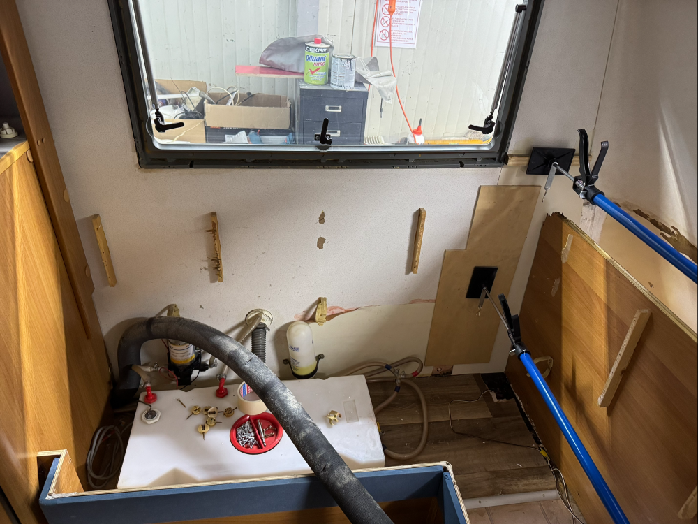

 S-a desfăcut polița care desparte compartimentul interior de portbagajul din față deoarece era putredă și s-a confecționat una nouă.

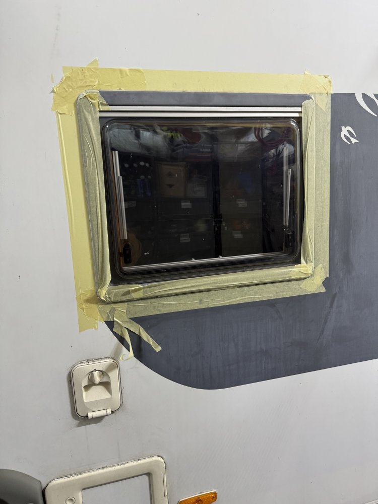

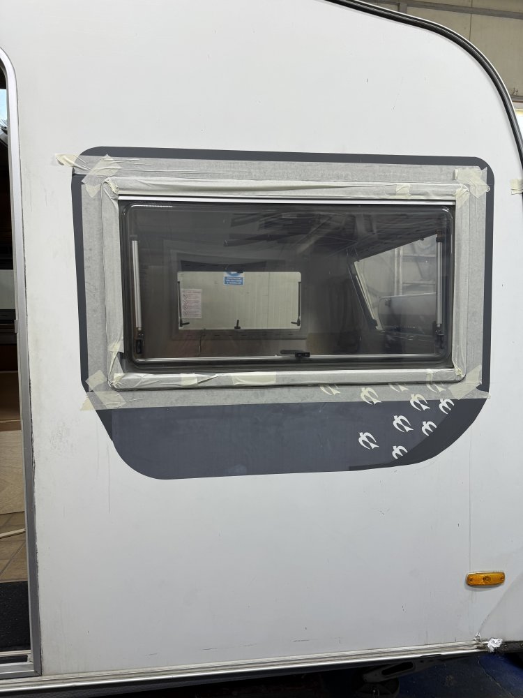

În timpul inspecției am observat că una dintre ferestre are niște crăpături in sealant așa că va fi desfăcută și aplicat mastic nou.
Urmează să se monteze la loc toate piesele și să curățăm rulota pentru că va fi gata în curând.

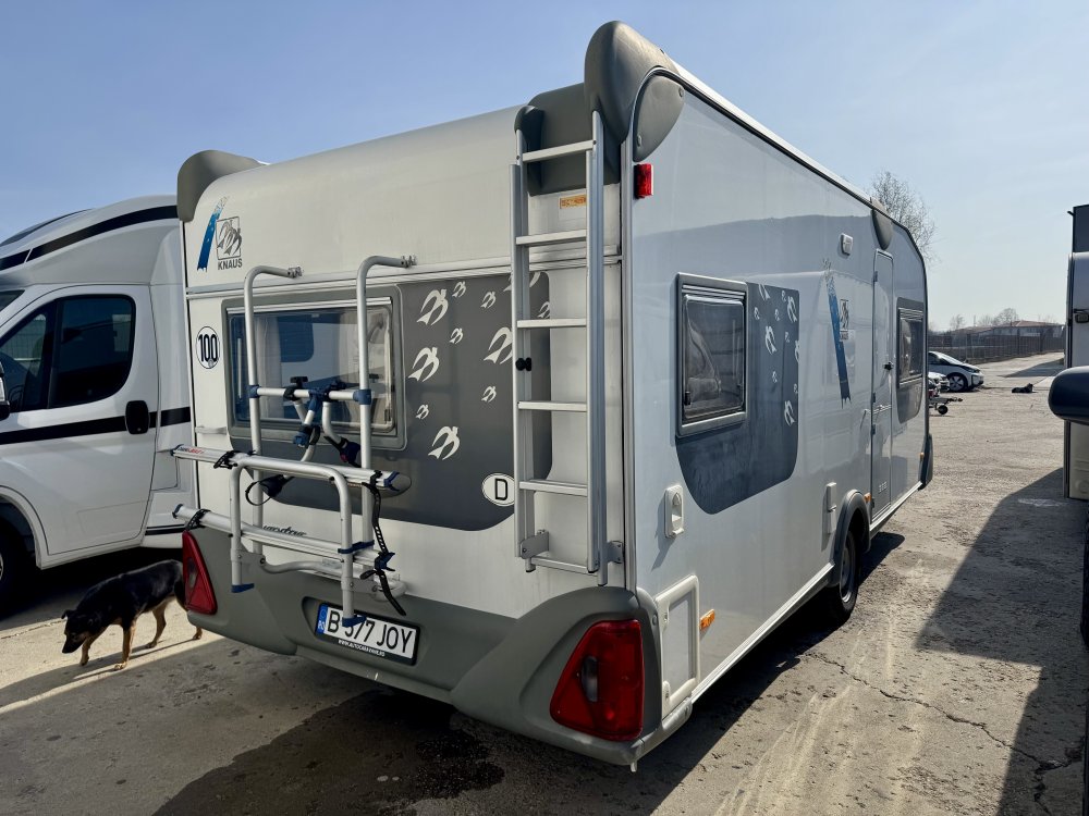

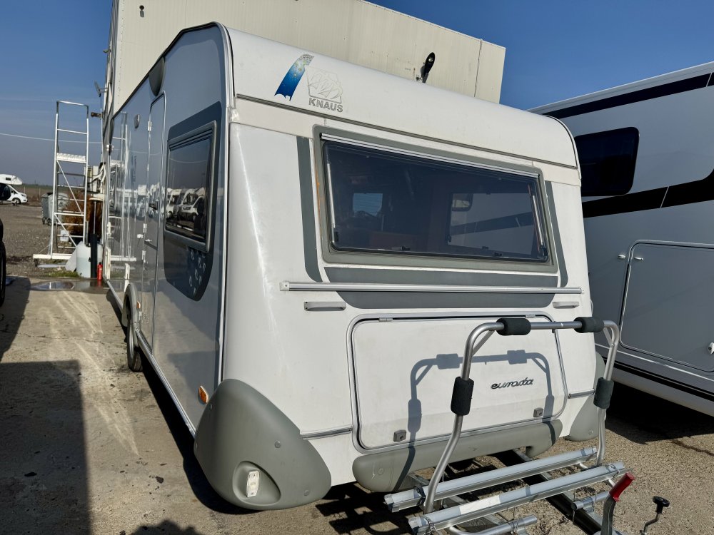

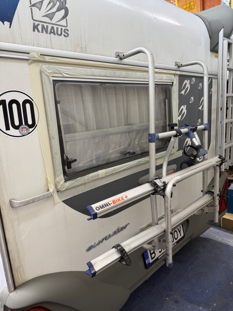

Mulțumită celor de la Overlanders am primit un suport de biciclete pentru spatele rulotei pe care abia așteptăm să-l punem la treabă.
IMG_2637.thumb.jpg.42a46dab987bc503e32347aac22fecb3.jpgIMG_2638.thumb.jpg.f23ddce1b79016a9148ef567a6e3209d.jpg
Momentan, lucrările sunt în desfășurare. Revin cu fotografii suplimentare atunci când va fi gata.

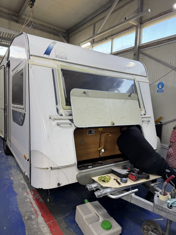

@NRLaurentiu, mulțumesc pt încurajare, rulota se află acum la Corda Campers, iar eu sunt foarte mulțumit până acum. Băieții au fost receptivi și la sugestiile mele, ne-am înțeles de minune.

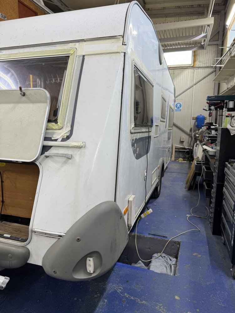

Mult a fost, puțin a rămas, am fost astăzi să văd ce mai face rulota și se descurcă de minune.

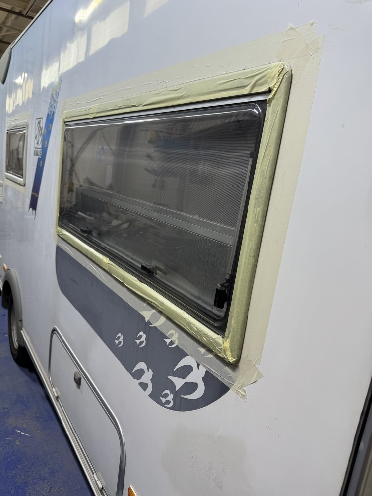

Pe partea dreaptă s-au montat șinele ce vin pe lateral;
Ferestrele sunt pregătite pentru re etanșare;
IMG_2752.thumb.jpeg.e1ecb5f09be24cb74b4d1d1949695bdb.jpegIMG_2751.thumb.jpeg.d4b722413321ef75930743213da4921b.jpeg
Pe spate suportul de biciclete stă foarte bine.

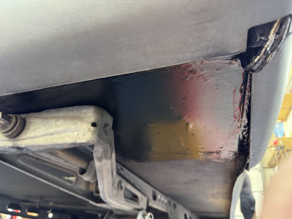

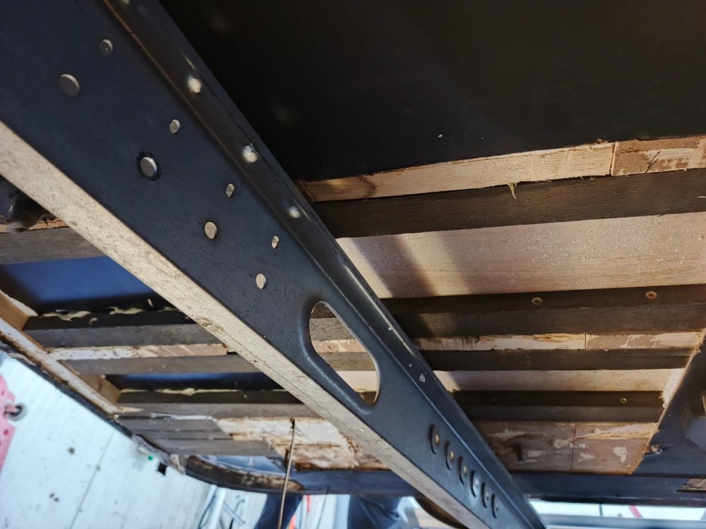

Pe jos au finalizat băieții intervențiile de la podea și anume:
- finalizare și etanșare a reparațiilor din colțul fața care a fost afectat;
- picioarele de calare au fost fixate în niște întărituri prin interiorul rulotei pentru rezistența sporită;
- îmbinările originale ale podelei au fost etanșate pentru durabilitate sporită.
În zona de interior s-a montat polița cea nouă; întărituri la îmbinările pereților cu podeaua; linoleum nou în zona în care s-a reparat și aplicat un colant nou în spatele pintenilor ce urmează a fi montați.
Pompa de apă a fost fixată cu ajutorul unui placaj mai puternic deoarece are greutate mai mare și uneori o găseam căzută din perete.

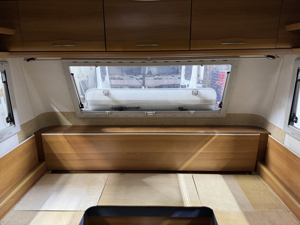

În interior suntem gata, sau cel puțin așa credeam.

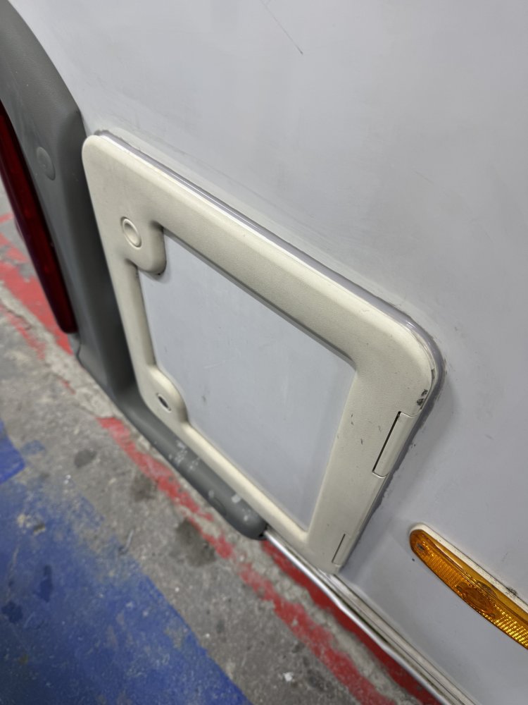

IMG_2783.jpeg.070059747eb8eb4142372a43b1ea11c0.jpegIMG_2786.jpeg.61aa2d4883f10481d367d34e11d4a32a.jpeg

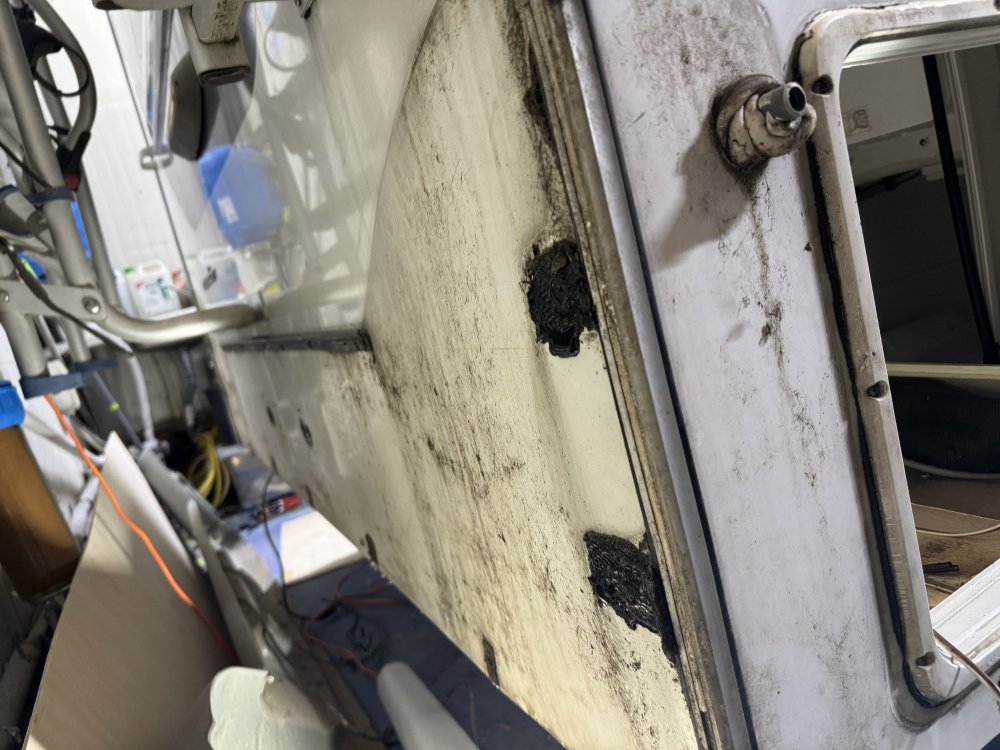

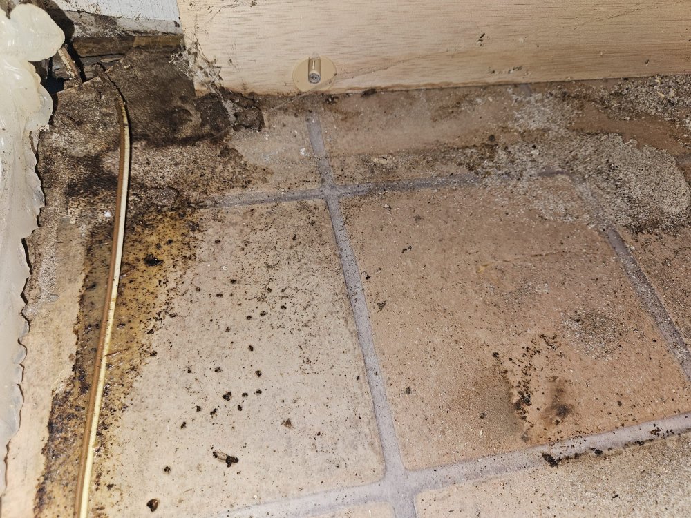

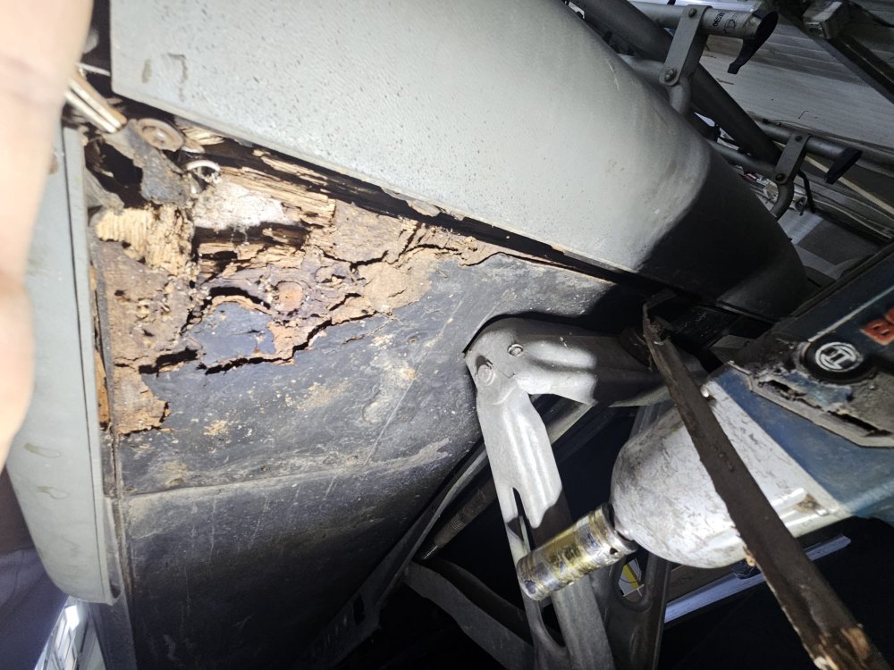

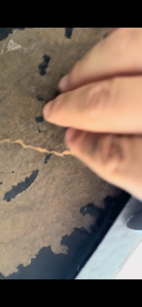

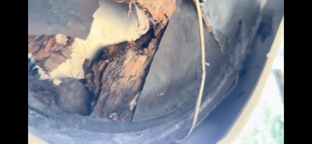

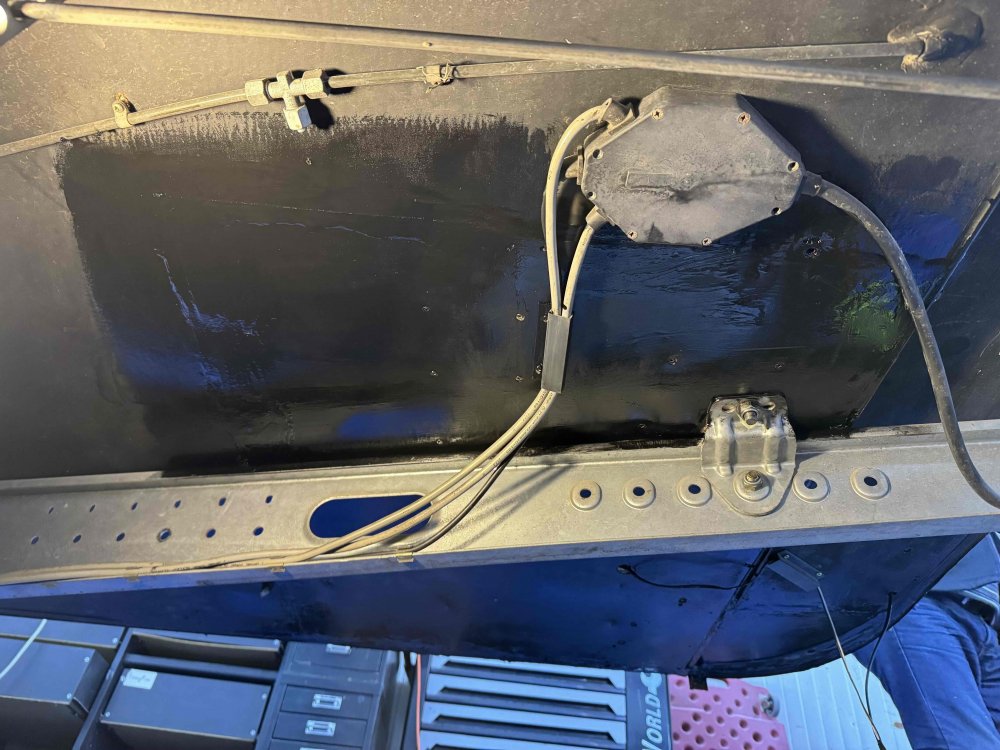

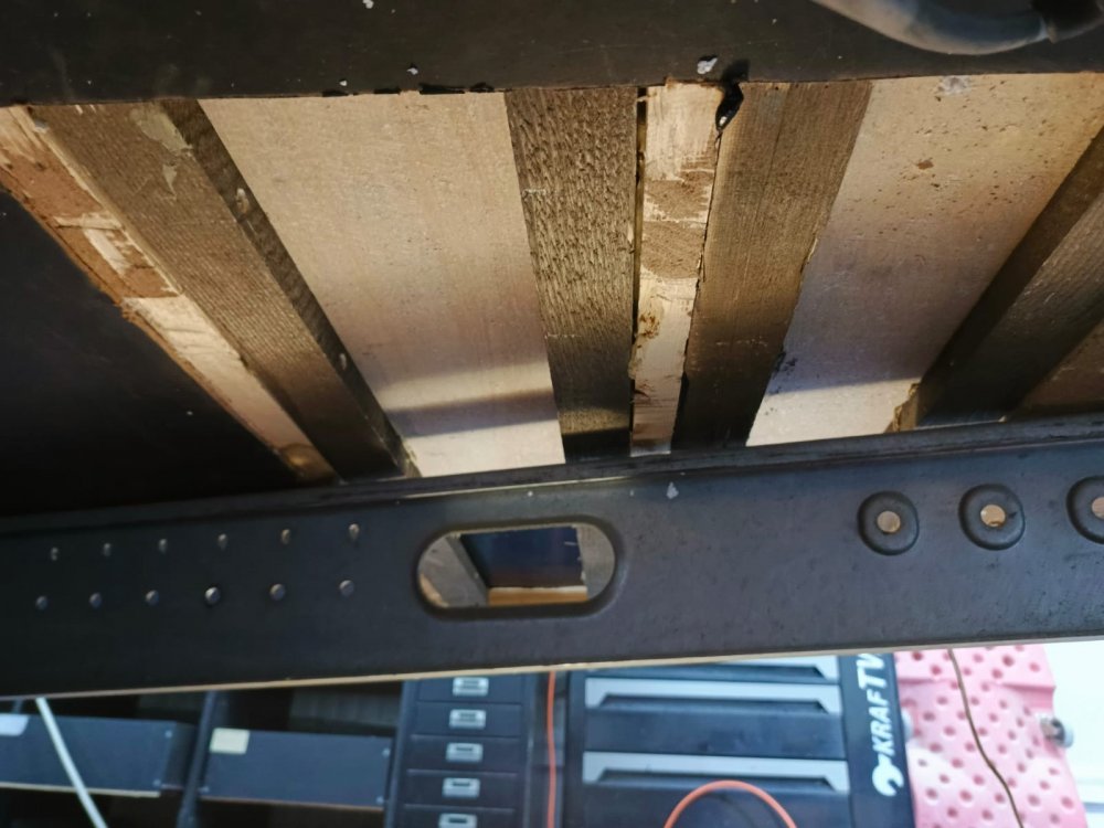

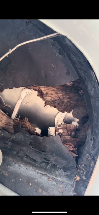

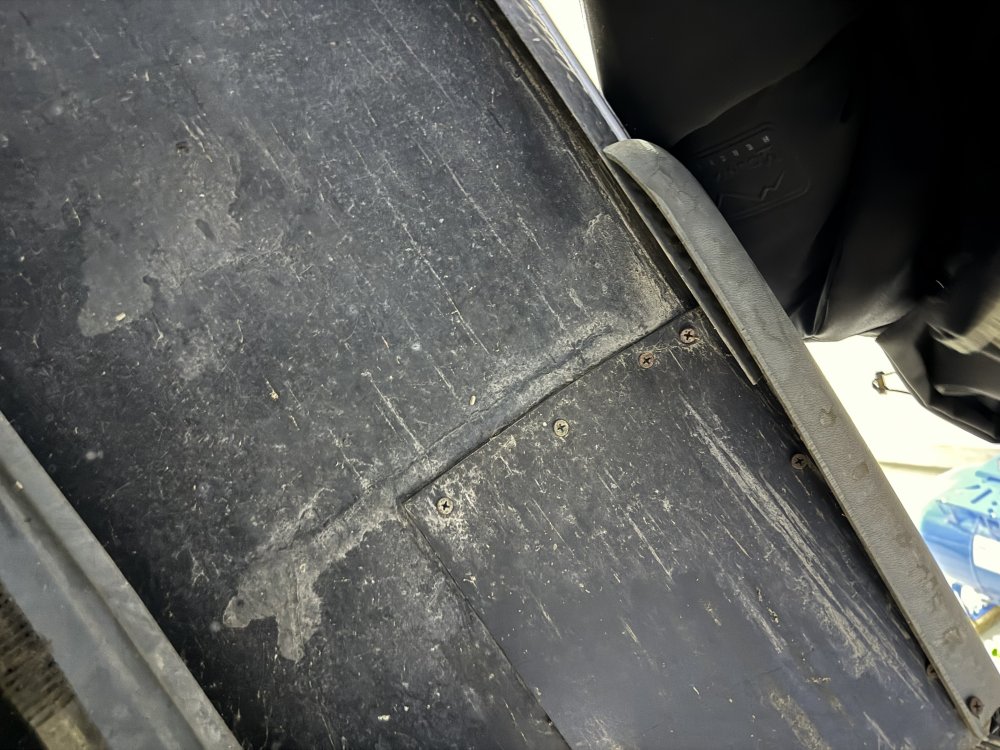

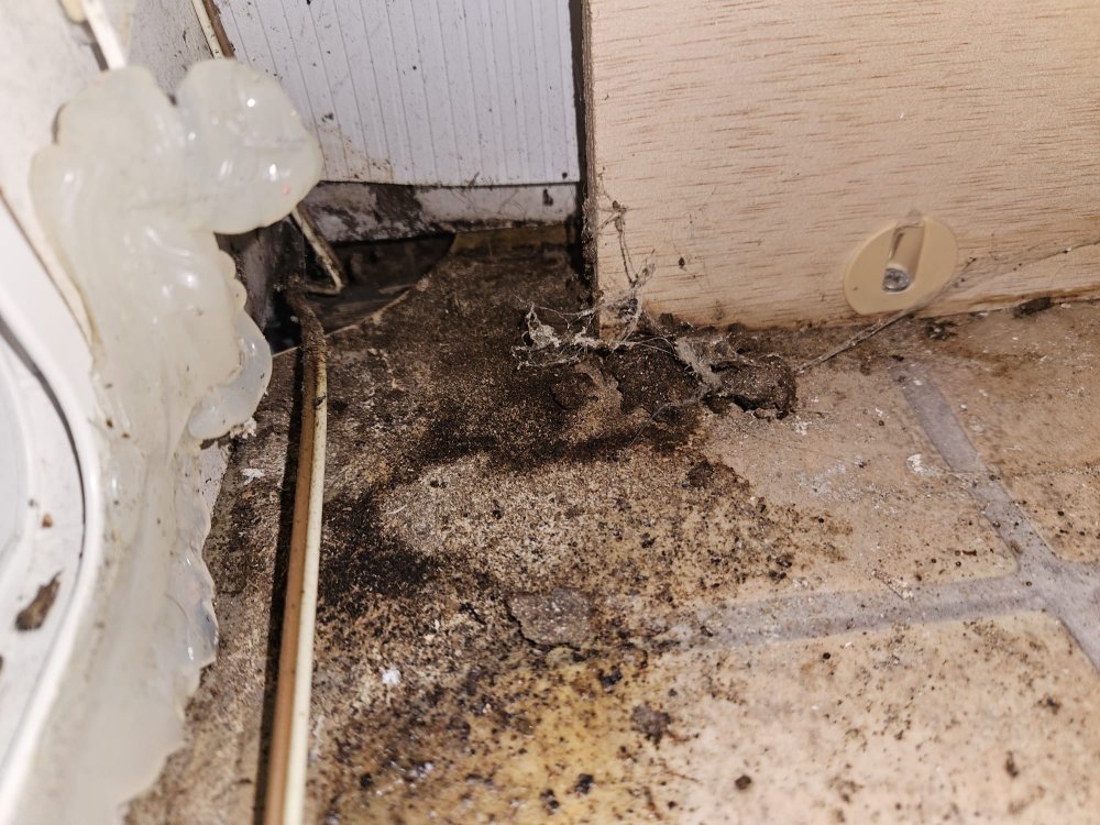

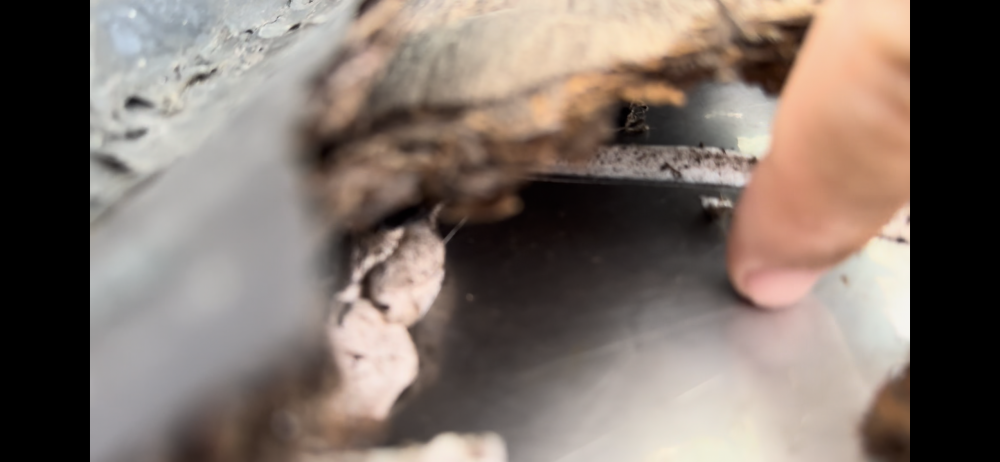

M-am băgat pe sub rulotă, în rampă, ca să inspectez rosturile dintre plăcile podelei unde i-am rugat să izoleze.  Îmi atrage atenția ceva, care arată neuniform în partea stângă de sub baie, așa ca mă uit mai atent și văd alte reparații….ce par să fie făcute mai bine.
IMG_2788.jpeg.53f5ecf892652ed76ad09e2f046338cf.jpegIMG_2795.jpeg.80125a1a66975692c5e2268e57b791e4.jpeg
Îi rog pe băieți să verifice si primesc poze după câteva zile:
7e959000-1b5e-4378-95a9-2637f4e7182d.jpeg.7879b6d20cf4e052919884032e5959be.jpeg3436729e-9ee0-4b65-a962-93df5f936471.jpeg.307056b18c26da5c5aed61ed4a92167a.jpeg4a01f365-a074-4b44-85f3-7f692ba0d202.jpeg.07e4e312dcf7a2141ce3e62021a693ce.jpegaa13dee0-7f65-4952-833f-6b59a6ddec81.thumb.jpeg.7985cc6f83561e930ed31273eaefeee1.jpeg
Mie mi-a picat fața, însă băieții spun ca nu este o problemă așa mare fiindcă se rezolvă elegant.
Datorită poziției rulotei mele în hală se lucrează mai greu la partea din spate fiindcă este greu accesibilă, însă după alte câteva zile s-a demontat baia pt o vedere de ansamblu mai bună și dinspre interior. Pe partea cu patul nu este mare scofală.
6b7540d6-1bdb-4e02-a633-9e0a523979a4.thumb.jpeg.c38737f883f82443f287c852e8439359.jpeg943b9e51-d3c8-40d9-bf55-bc8628d5c129.thumb.jpeg.40f5e4d3cb252b290661bf509b8160b8.jpegf4a78a52-cef4-4fa1-b5c7-bd1ef79c780d.jpeg.c30670d3d7b534b6a859f027f73e7251.jpeg65408ed5-d352-4af8-a3c0-ed1471f79727.jpeg.d80bd7084641d9f9d9d5d1bff932b52e.jpegd411bdd6-d5d9-47dd-bd27-c264e24ec7f4.jpeg.086352f296254da373a97a9c3ed7d5b2.jpeg
In zona din ultima imagine a curs apa mai multă vreme.
Culmea este ca în interior nu era miros ori urma de mucegai.

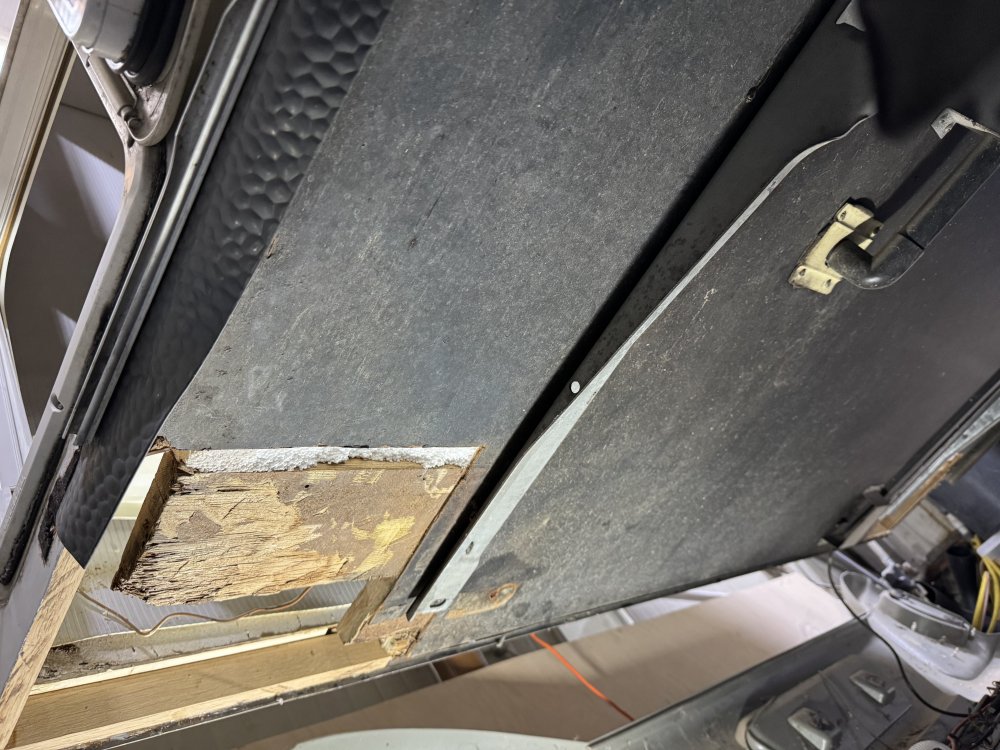

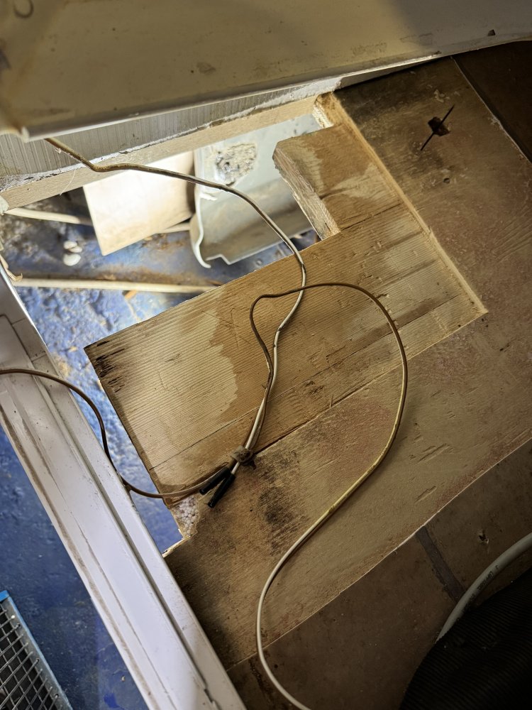

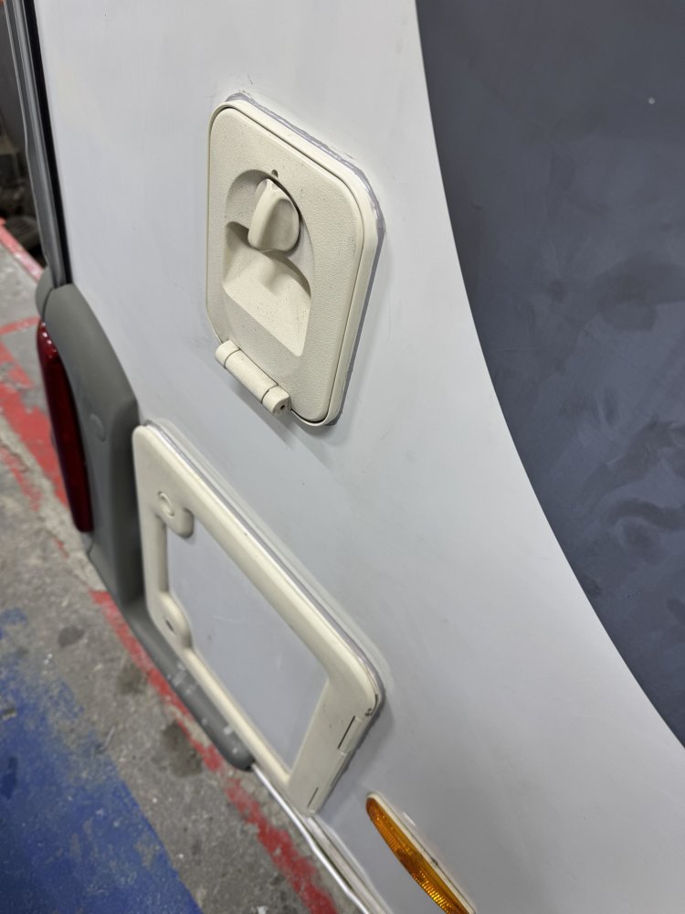

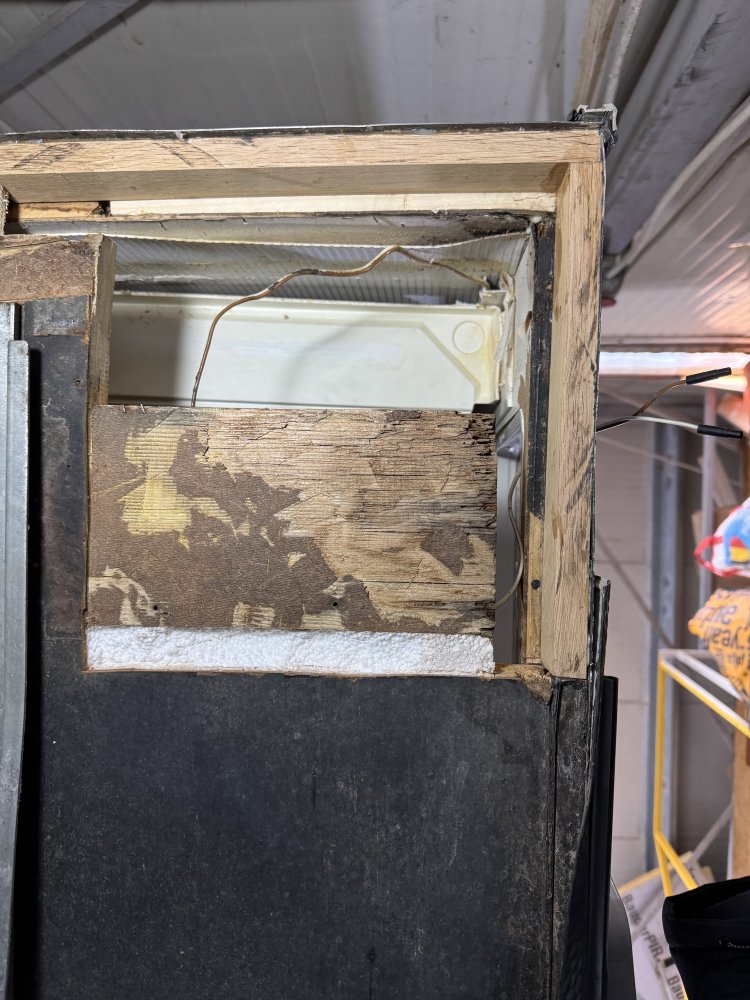

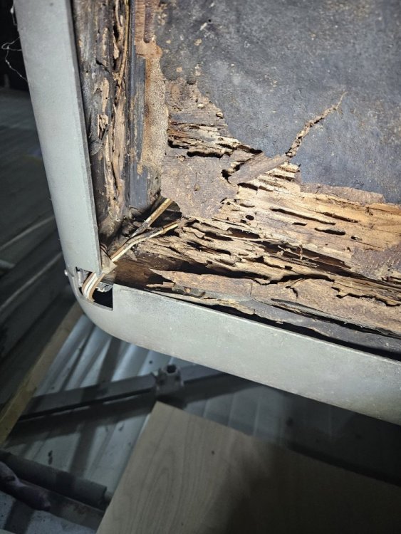

Astăzi am fost să vizitez căsuța mobilă și deja se reconstruiește podeaua. Pe partea cu baia:
IMG_2900.jpeg.06b9ef627bcfd34620e6cbbf02fdebd8.jpegIMG_2895.thumb.jpeg.39efb4ecb112c28842408f85db13103f.jpegIMG_2896.thumb.jpeg.4ed0800b0a2ac0d129666e446cb8e2af.jpegIMG_2894.thumb.jpeg.b127060fc7271b9148996ac0903b5025.jpegIMG_2897.thumb.jpeg.64ab23edd00b26f7d25f10263853b74d.jpeg
Pe partea opusă, cea cu patul matrimonial unde n-am putut decât să fac poze de jos.
IMG_2900.jpeg.5f430fffefe4809b66a1d250a6304002.jpegIMG_2898.thumb.jpeg.e5ac6f5c393c8cedce75794ef0c5c394.jpeg

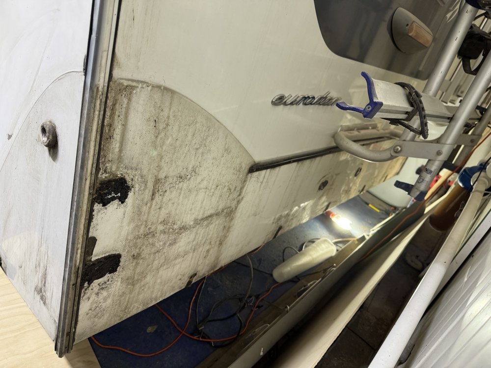

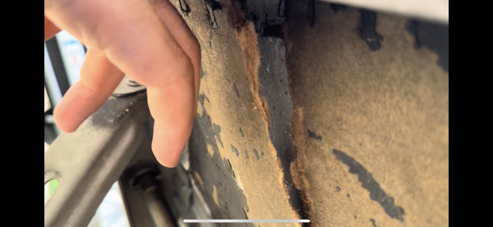

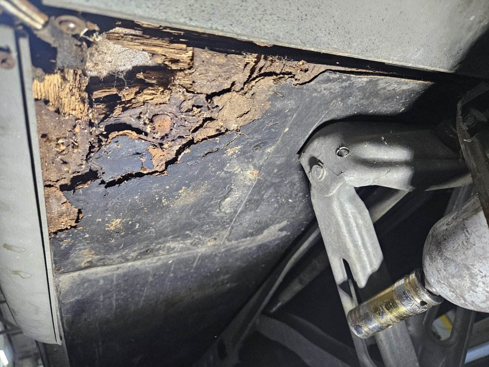

După cum se vede, aici aveam afectat peretele puțin în sus, chiar pe colț.

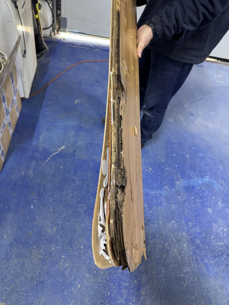

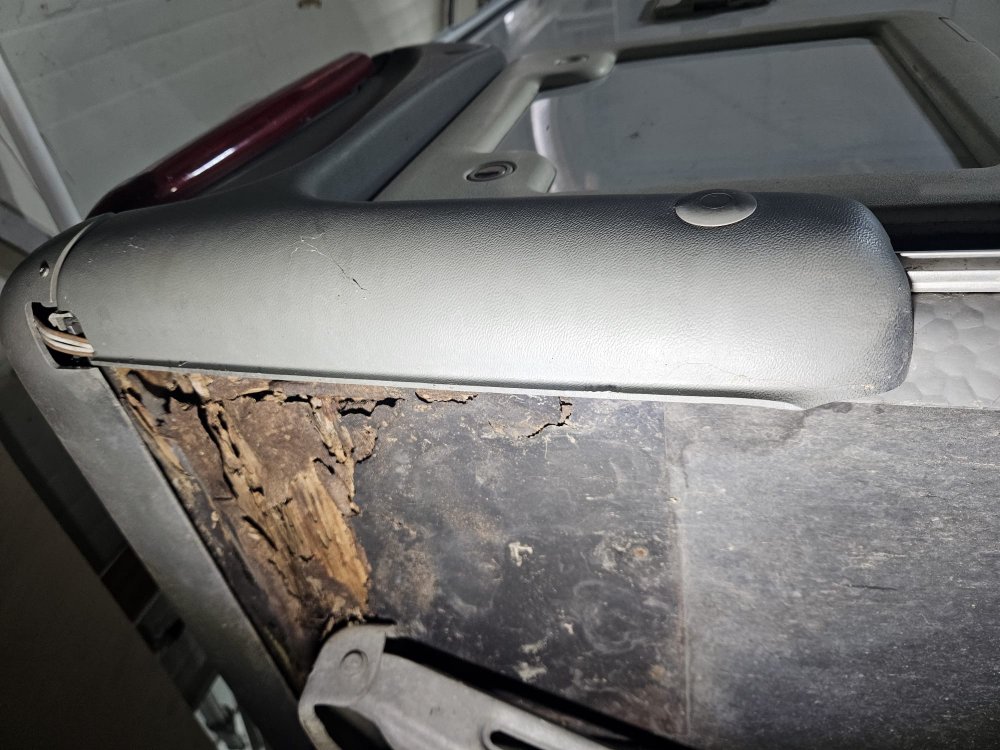

S-a demontat bara de pe spate și pare ca și aici, în zonele afectate, podeaua se distanțase față de peretele exterior, lucru deloc surprinzător având în vedere starea colțurilor.
IMG_2903.jpeg.657da372cf927a7d560dc17e12c30b1a.jpegIMG_2902.jpeg.ea4d9a68dd99c0e7235124ec3ce46584.jpeg

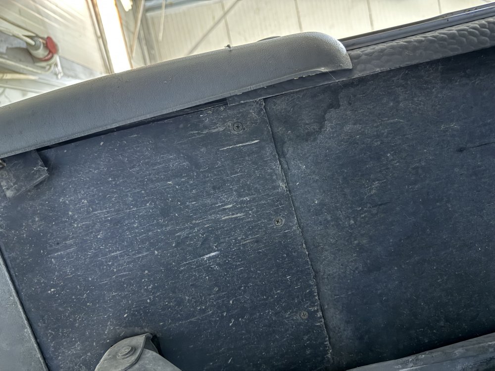

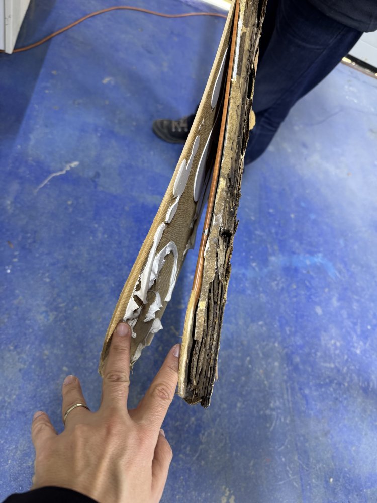

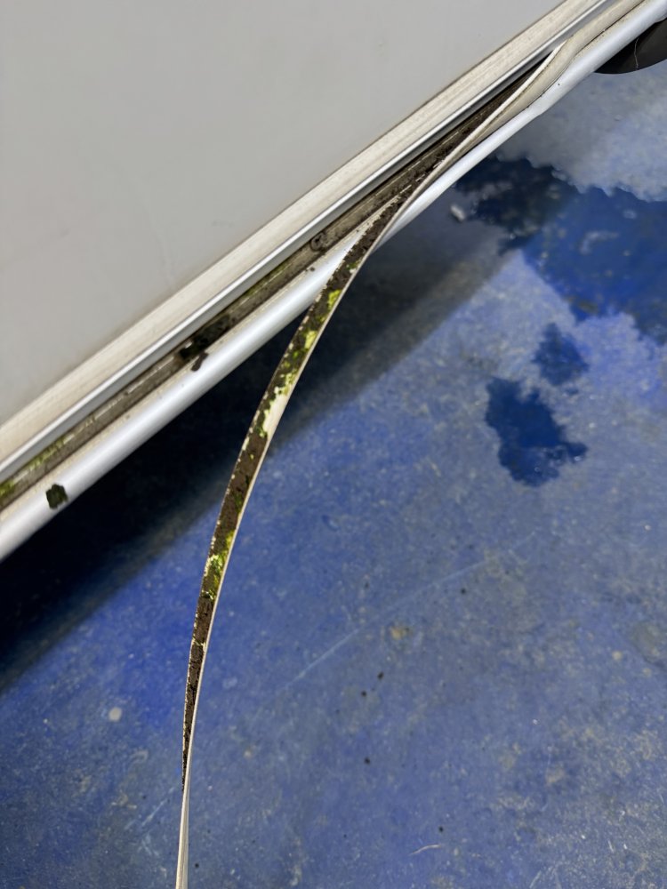

Este momentul să discutăm despre cauza și aici vreau să trag un semnal de alarmă tuturor colegilor pentru ca se pot întâmpla inclusiv celor cu auto rulote chestia asta.
Datorită variațiilor de temperatură și a faptului ca se strânge mizerie sub ornamentele acelea, garniturile de fabrică s-au mâncat în timp și iaca situația de față.
Cred ca fiecare dintre voi ar trebui să verificați aceste zone ca să nu o pățiți pe a mea.
Toate cele bune, va urma…

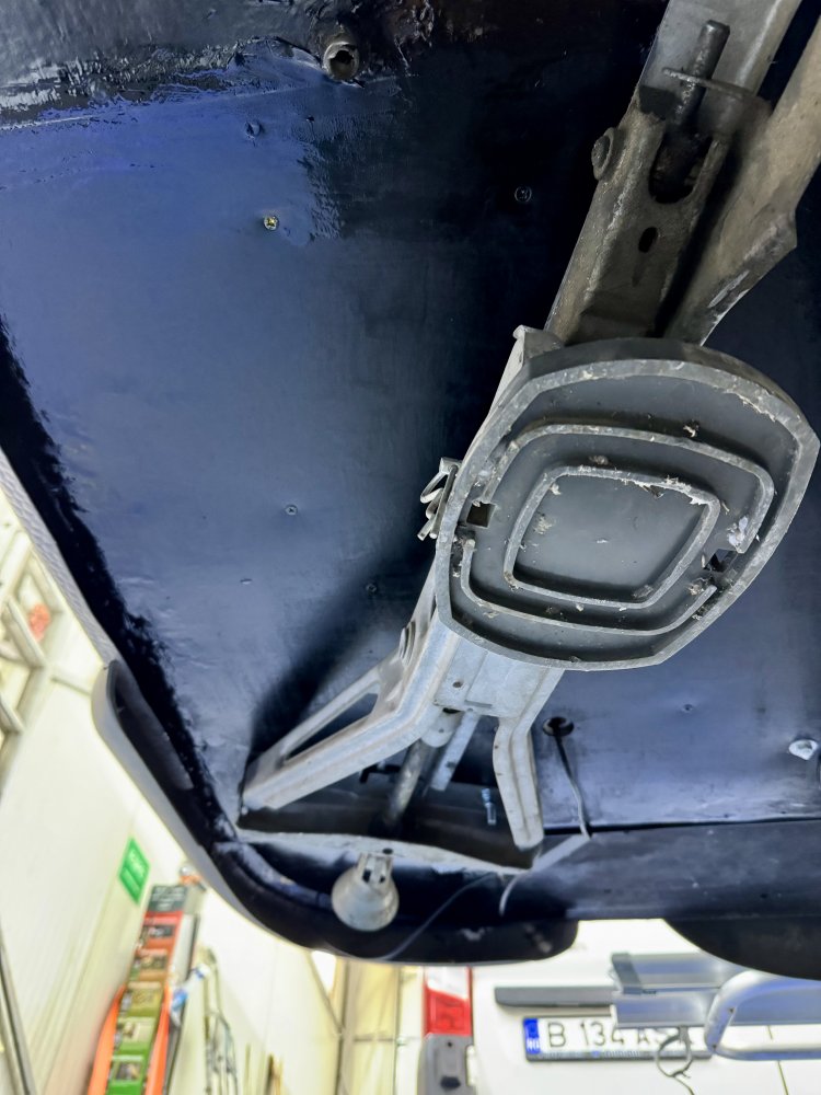

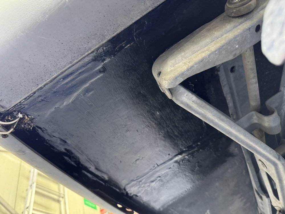

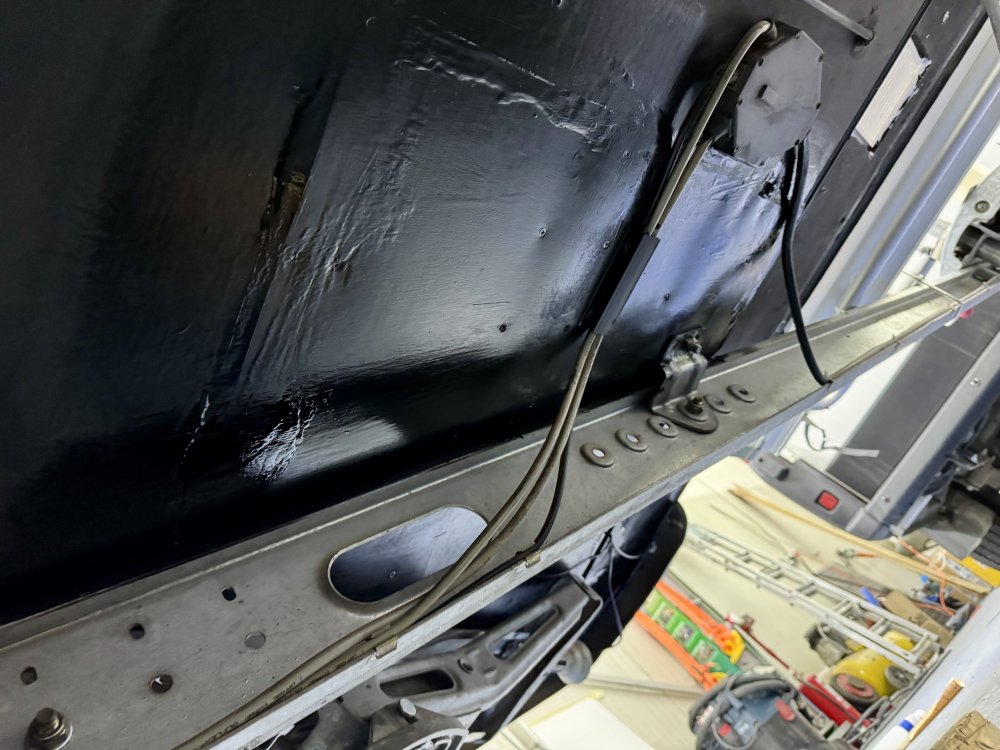

De acum intrăm în linie dreaptă. S-a finalizat podeaua în proporție de 99%, rămâne să se mai facă o inspecție amănunțită pentru a verifica să nu cumva să existe vreo scăpare. Din ceea ce am văzut eu trebuie să aplice sealant pe locul de unde ies cablurile de la stopul stângă spate (sub patul matrimonial).
IMG_2960.jpeg.51db93507b9c29ab407f80dc6bb6cea7.jpegIMG_2961.jpeg.2f07eea6837b440bce130877e85846e7.jpeg
Sub zona de toaletă totul arată foarte bine. Îmi place cum au ieșit etanșările gurii de vizitare pt caseta și pentru umplerea vasului de toaletă.
IMG_2963.thumb.jpeg.edc68610be12c99ec28d8b3c0b4f12cb.jpegIMG_2964.thumb.jpeg.5dff53f45527cbbbc2c9b1e2886fd084.jpeg
S-a montat bara spate.
S-a întărit podeaua pentru zona picioarelor spate, similar cu lucrarea celor de pe față.
S-a montat garnitura nouă pe muchia dreaptă față ce coboară de la plafon până la colțul rulotei.

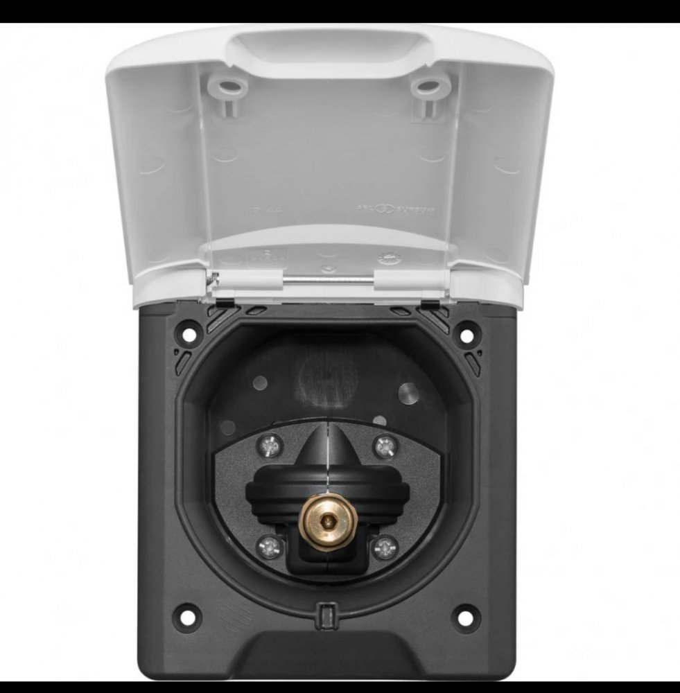

- iau in calcul să fac “city water connection” însă depinde foarte mult de preț pt că se tot adună și este posibil să aman acest “moft”.

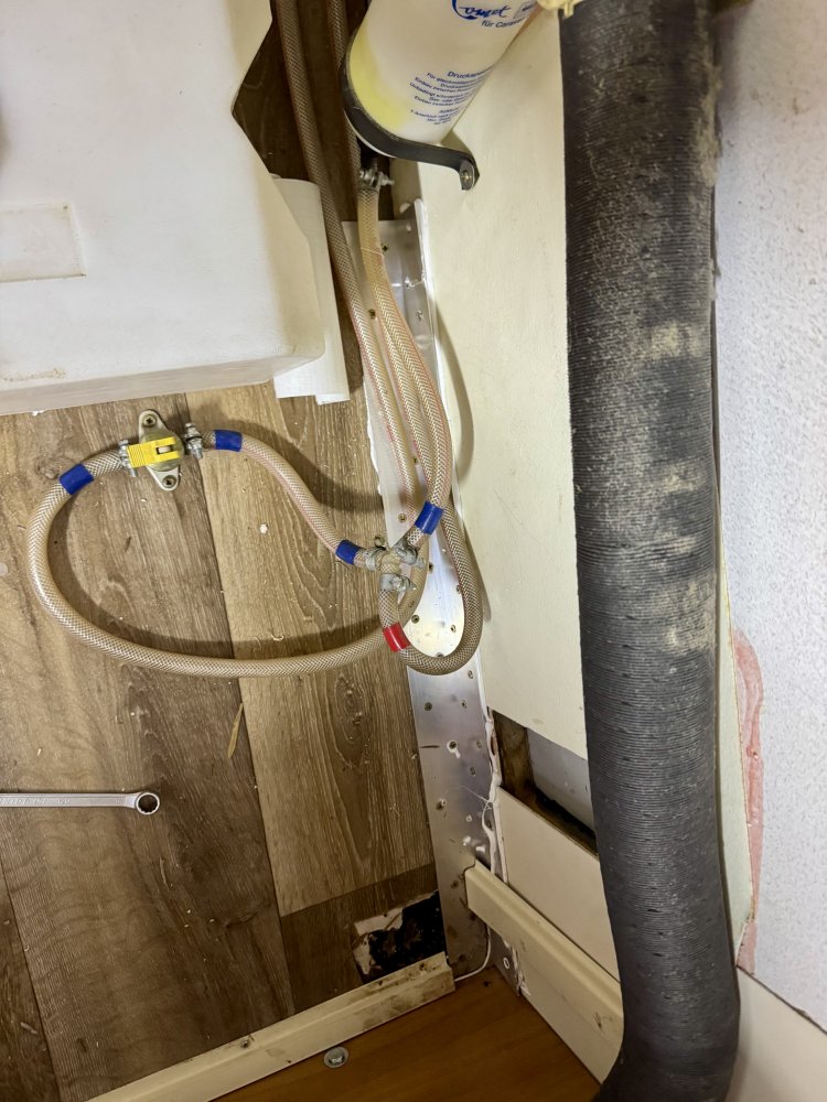

Așa arată cupla de city water, montată pe gaura unde înainte a fost boilerul. Pt cei care nu au citit în întregime topicul, noi am decis să nu montăm altul deoarece ieșim doar în camping și folosim dusurile de acolo.

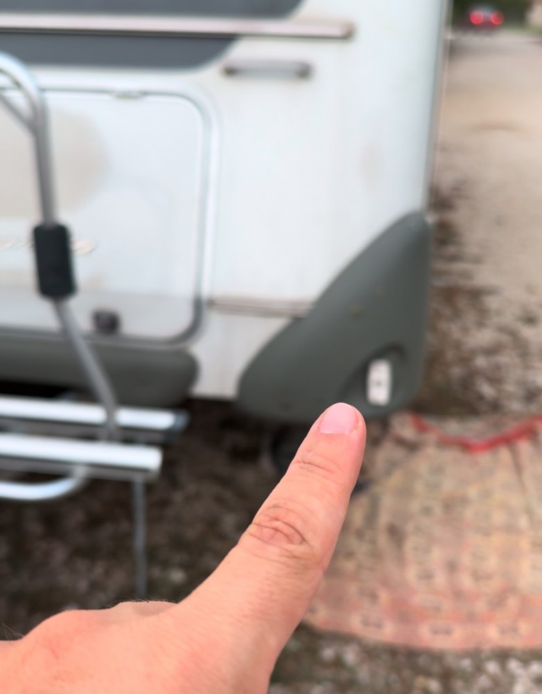

In Grecia a cedat un racord "T" de pe circuitul de apa, vărsându-mi-se jumătate de rezervor in rulota si sa vedeți ce "fericit" am fost sa strâng toată apa cu cârpe si prosoape, norocul nostru ca era cald afara si s-a uscat repede, așa ca restul vacanței n-am mai folosit apa de loc in rulota. Acest lucru a fost remediat intre timp. Tot in camping constat ca fierbe bateria rulotei, așa ca am deconectat-o permanent fiindcă sistemul electric permite funcționarea si fără a avea borne conectate.

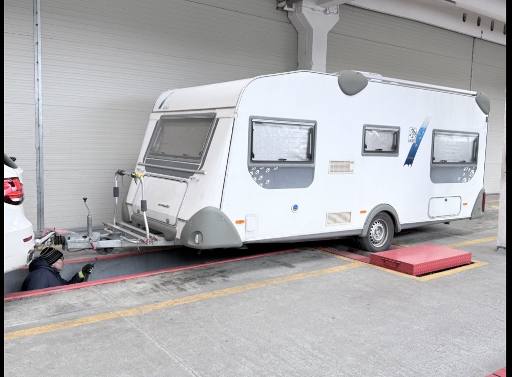

In toamna am băgat rulota la păstrat in hala, iar in Februarie am scos-o pentru ITP-ul ce l-a trecut fără probleme. Urmează să-i fac o verificare, sa ii montez noua baterie si sa vedem daca sunt si alte surprize.
