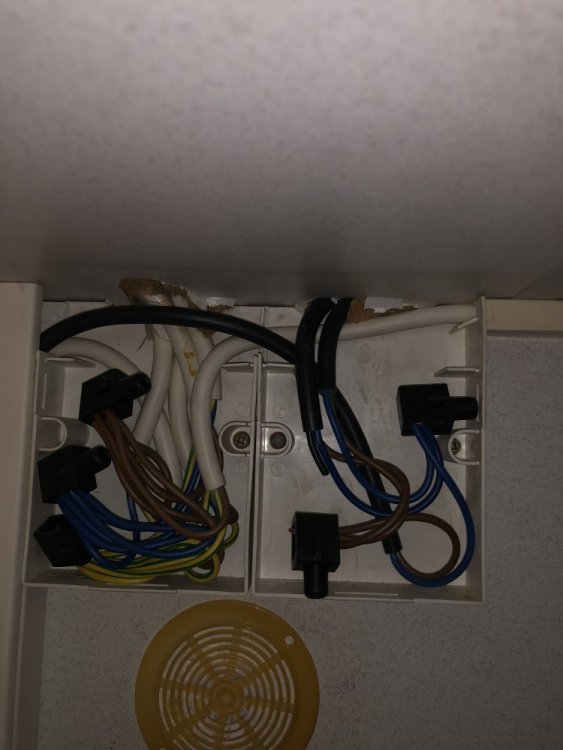

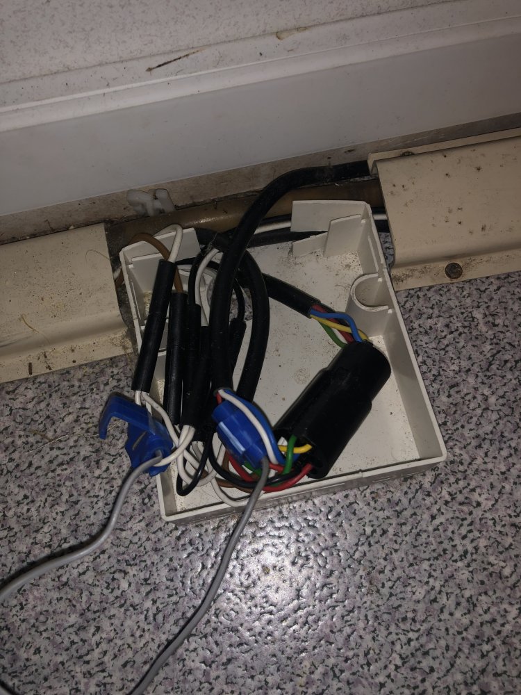

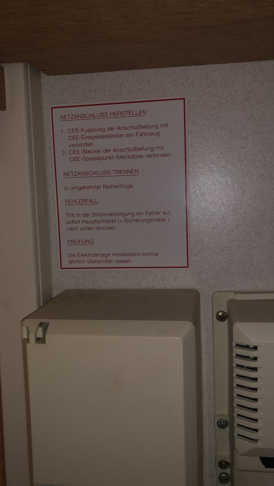

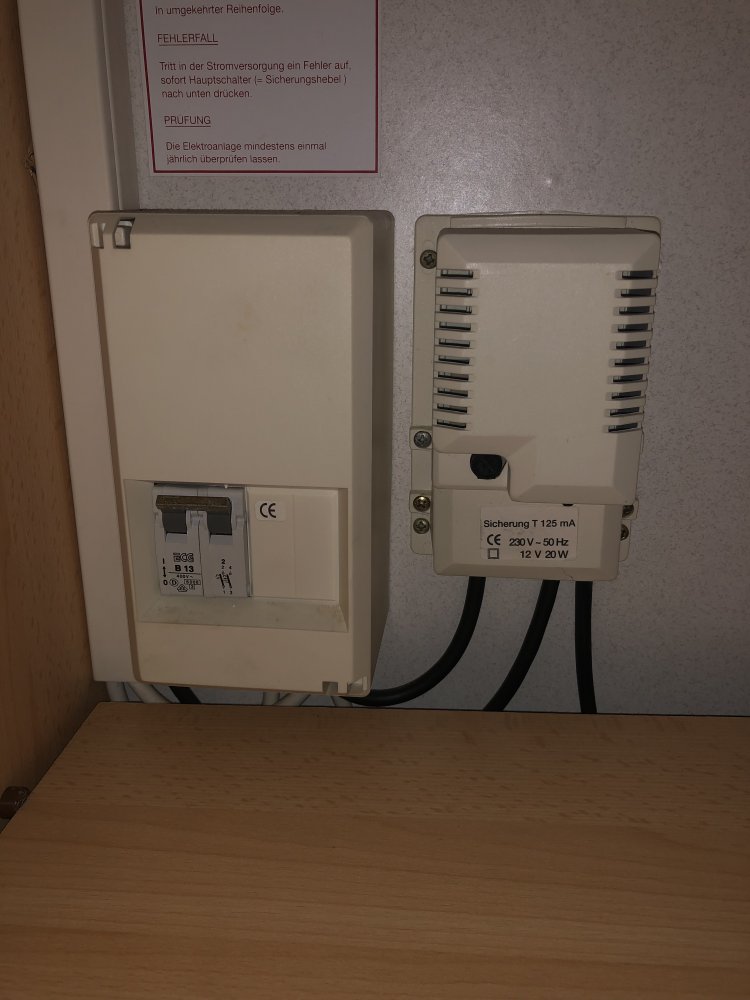

Încă de la început trebuie sa cunoasteti faptul ca nu sunt nici electrician și nici cu veleități in domeniu. Astăzi mi am făcut de lucru prin rulota cu gândul, pe unde sa montez acumulatorul pentru panouri. După ce m am uitat după instalația electrica, sa văd trasee și fire, am dat peste cutiile din pozele atașate . Panaoul de siguranțe l am recunoscut dar germana eu nu vorbesc . E vorba despre un knauss din 98. Ce este cealaltă cutie ?? Transformator? Are vreo importantă in adăugarea unor panouri? In poza 2 din câte înțeleg sunt legăturile pentru 12 și 220 iar ultima poza chiar nu am înțeles o . Prea multe fire … un cablu chiar cu 5 fire cred…. E in spatele rulotei cu o singura plecare spre baie… probabil chiuveta și wc și bec. Oricum poza cu panoul de siguranța și cealaltă cutie ma interesează. Ce ar putea fi și la ce ajuta? Intra cumva 220 când ma pun la priza și alimentare și ieșire de 12 v când stau cuplat la mașina?

Poza 1 si 2 Panou de sigurante, si transformator 220V- 12V 20W, iar poza 3 Cutie cu conexiuni. Daca cuplez rulota la retea  220V consumatori vor fi alimentati din transformator nemai find nevoie sa fi cuplat la masina.

Sunt cateva improvizatii acolo, asa ca te-as sfatui sa chemi un electrician sa remedieze. Siguranta pentru 230 V este de fapt pentru 400 V (noul standard pentru 380 V). Ma duce cu gandul ca ceea ce se vede in pozele tale nu este ce a fost original, ci o "adaptare"... Iar transformatorul de 20 W, cu siguranta e pus de un ageamiu!
