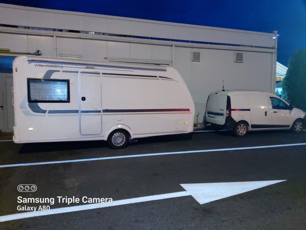

Roland Stanciu 348 Semnalează Publicat 10 Octombrie, 2022 Pe aici vad ca se folosesc mașini care mai de care, pentru tractarea rulotei. Eu de cand am cumpărat rulota ( Weinsberg 450 fu în august 2022) folosesc o mașinuța mai modesta - o Dacia Dokker 1, 5 dci, versiunea de 90 cp. Prima data am tractat rulota de la Pitesti la Câmpulung Moldovenesc, în august când am cumparat rulota. Recunosc ca mi-a fost teama, mai ales când am văzut ca rulota e mai mare ca masina! Insa mașinuța s-a comportat ok, între 80-90 km/h cu rulota în spate a mers super. Apoi a urmat o tura la Jurilovca. Pe drum am mers pana la 110 km, dar exista o ușoară senzație de nesiguranță, asa ca am redus iar la 80-90 km/h. Mașinuța iar a mers fără probleme! Recunosc ca pana in wekendul asta nu am avut curaj sa o bag pe o sosea montana. Ceva cu pante accentuate și viraje de 180 de grade. Mulți mi-au zis ca nu face fata. Dar weekend-ul asta am zis sa rup pisica in doua. Si am plecat de la Câmpulung Moldovenesc la Borșa. Sunt câteva serpentine la ieșirea din Valea Putnei. Apoi spre Borșa iar mai sunt câteva. Spre uimirea mea, mașinuța a mers perfect. Urca cu 60 chiar 70 km/h. La coborâre ma așteptăm să îmi împingă masina, rulota având masa de 1000 kg goala și 1200 masa maxima. Nici asta nu s-a întâmplat. În concluzie, deși masinuța nu are decât 90 cp, nu are 4x4 se descurca onorabil cu rulota Weinsberg 450 fu. Eu unul sunt mulțumit de ea. 4 Distribuie această postare Link către postare Distribuie pe alte siteuri
Ovidiu-Betty 5.613 Semnalează Publicat 10 Octombrie, 2022 Salut Roland❗️🤝🏼 Sigur că se descurcă bine, însă ai o problema de legalitate trăgând o rulotă cu mma 1200 cu Dokker-ul care are masă proprie de 1189 de kg... asta pentru că legislația prevede că vehiculul trăgător trebuie să aibă masa proprie mai mare decât masa maximă autorizată a vehiculului tras, iar la tine e o diferență de 11 kg în minus pe mașină. Dacă bine țin minte... și sper să nu greșesc, când eu trăgeam rulota cu Logan-ul de 1, 4 MPI, aveam pe aceeași treabă, o diferență de 50 de kg și de aceea am achiziționat Tucsonul. 1 Distribuie această postare Link către postare Distribuie pe alte siteuri

Roland Stanciu 348 Semnalează Publicat 11 Octombrie, 2022 în urmă cu 8 ore, Ovidiu-Betty a scris: Salut Roland❗️🤝🏼 Sigur că se descurcă bine, însă ai o problema de legalitate trăgând o rulotă cu mma 1200 cu Dokker-ul care are masă proprie de 1189 de kg... asta pentru că legislația prevede că vehiculul trăgător trebuie să aibă masa proprie mai mare decât masa maximă autorizată a vehiculului tras, iar la tine e o diferență de 11 kg în minus pe mașină. Dacă bine țin minte... și sper să nu greșesc, când eu trăgeam rulota cu Logan-ul de 1, 4 MPI, aveam pe aceeași treabă, o diferență de 50 de kg și de aceea am achiziționat Tucsonul. Salut. În acte la Dokker scrie ca pot tracta maxim 1200 kg cu frâne. Deci unde e ilegalitatea? Din câte știu, chestia cu mma-ul remorcii mai mare decât masa proprie a masinii tragatoare a fost scos din legislație. Era în trecut, acum nu mai este. Chiar am fost oprit de politie în drum spre Jurilovca, s-au uitat la acte și mi-au urat drum bun! Distribuie această postare Link către postare Distribuie pe alte siteuri

Roland Stanciu 348 Semnalează Publicat 31 Ianuarie, 2023 Colegii de pe aici au avut dreptate. Weinsberg 450 FU e cam grea pentru Dokkerul meu. Rulota are MMA 1200, Dokkerul are masa maxima remorcabila tot 1200 kg. Am achiziționat alta masina - un Peugeot 4007. Acesta are masa maxima remorcabila 2000 kg. E o masina mare, are peste 1800 kg goala! Are 4x4 deci sper sa nu am probleme în teren umed din camping. Sper sa fi făcut o alegere buna. 1 Distribuie această postare Link către postare Distribuie pe alte siteuri
