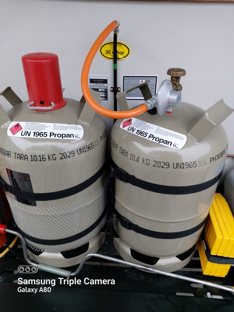

Iar va rog sa ajutați un începător neștiutor...
Deci pe rulota mea se afla astfel de butelii:
Una din ele e goala, cealaltă mai are, dar nu știu cât!
Intrebari:
Cum se procedează cu aceste butelii?
1. Se schimba, ca orice butelie de aragaz? Dacă da, unde?
2. Se reincarca? Iarăși dacă da, unde?
Mulțumesc anticipat
Achim
Se pot schimba in Germania sau reincarca la GPL
Roland Stanciu
Între timp am mai citit și alte topice din aria asta. Preschimbate în Germania nu ma ajuta, sunt din România... Umplutura la statii GPL ... tot aici pe forum mulți spun ca GPL-ul nu prea e bun la rulota, ca infunda nu știu ce la frigider, ca îngheață iarna, etc ...
Tot de pe forumul aici am citit ca la Petrom exista butelii de propan. Din păcate Petrom nu primește buteliile astea la schimb, trebuiesc cumpărate de la ei, și schimbate acelea. M-am interesat la stația Petrom din Gura Humorului, de lângă mine, umplutura casta 103 lei, butelia plina 273 lei. Ma gândesc sa cumpăr 2 butelii de la ei cu propan, si sa le schimb în timp.
Oare asta e cea mai buna soluție pentru rulota? Sau sa le umplu pe acestea la GPL? Problema e ca la Petrom  nu vor sa le umple cu GPL, cica umplu numai rezervoare autorizate.
Buteliile de la Petrom se potrivesc la racordurile acestea pe care le am? Încap ca dimensiuni?
Mulțumesc anticipat de sfaturi.
Vlad Iliescu
Folosește cu propan de la Petrom, asta e cea mai bună soluție. Se potrivesc la filet, mai trebuie însă o garnitură de cauciuc (de 1/2 cred), deoarece butelia românească nu are garnitură la robinet.

Buteliile germane, din fotografie, sunt simtitor mai usoare fata de cele de la romanesti.
Cel putin 5 kg pe bucata
Vlad Iliescu
Cele nemtesti au 10, 5 kg/bucata - goale. Cele romanesti 12, 7 kg. Din punctul meu de vedere asta inseamna ca sunt la fel, nu cred ca 4 kg in plus influenteaza cu ceva.
In orice caz, mi se pare o idee mai proasta sa mergi cu cea germana pe GPL auto, decat cu cea romaneasca pe propan.
