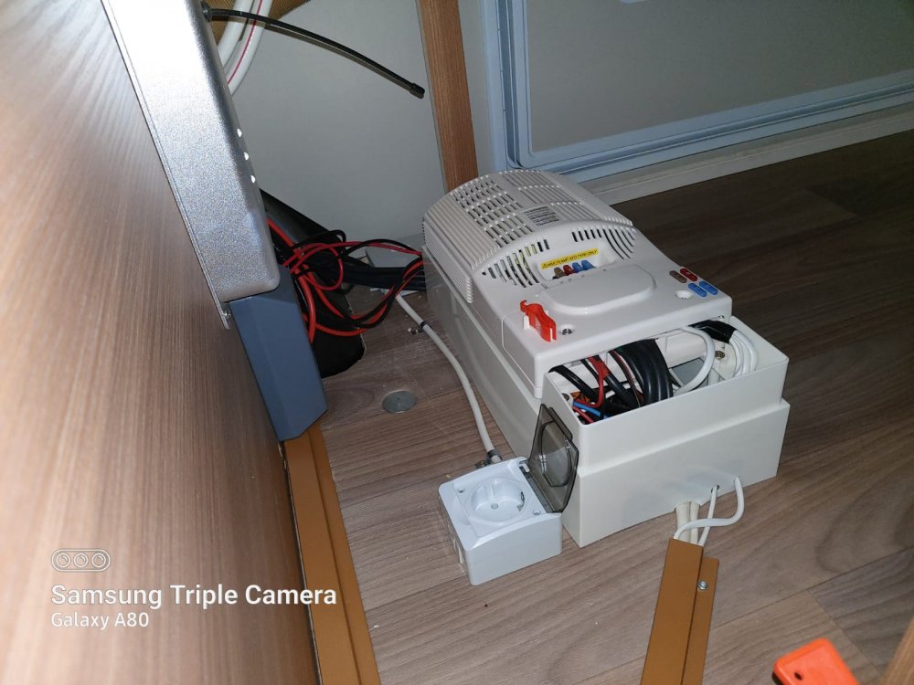

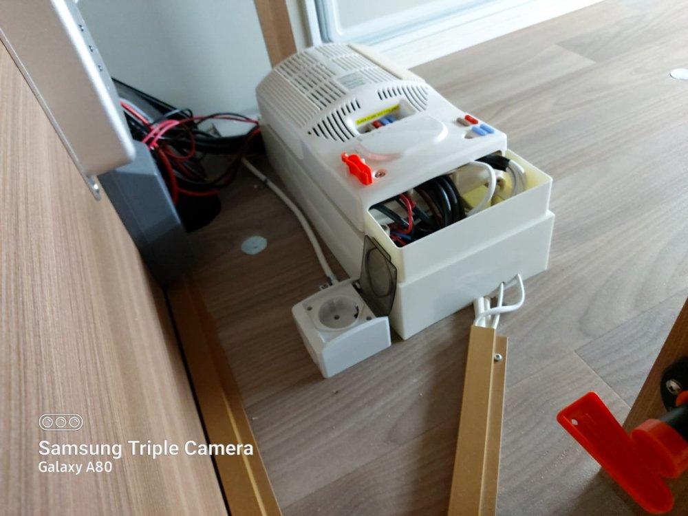

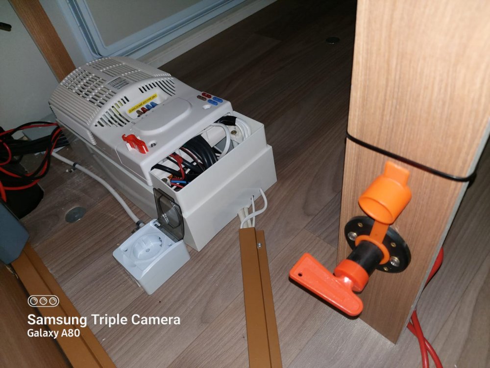

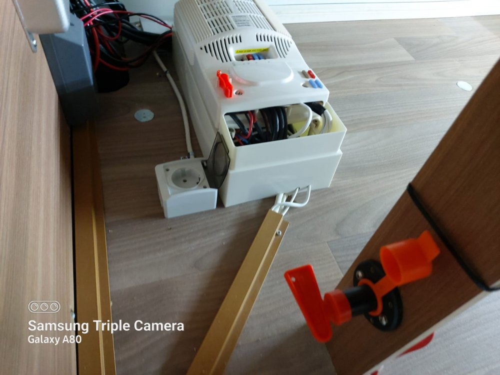

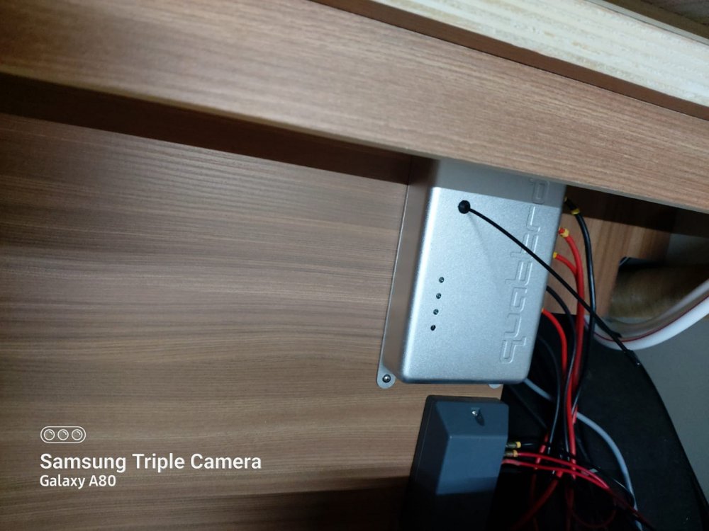

Roland Stanciu 348 Semnalează Publicat 2 Septembrie, 2022 Cum am spus și ieri, sunt rulotist începător de tot. Rulota am de numai 6 zile ... În tot acest timp am studiat-o. Unele componente le-am identificat, exemplu bateria, controller-ul. Altele nu. Sa încep. Sub patul rulotei se afla multă electronica. Exista bateria, exista un comutator. Se mai afla acolo 2 module electronice. Intrebari: 1. Pe peretele patului se afla un modul cu antena, pare a fi metalic. Sub el e un modul negru de plastic. Are cineva idee ce sunt aceste doua module și la ce folosesc? Tot sub pat, dar pe podea se afla un modul mai mare și alb. Ce reprezinta și la ce e folosit? Tot sub pat e un comutator rosu. Pentru ce e acesta? Mulțumesc anticipat. Distribuie această postare Link către postare Distribuie pe alte siteuri
NRLaurentiu 2.116 Semnalează Publicat 2 Septembrie, 2022 Quattro = cutia electronica de comanda a mover-ului. Cutia gri = dupa dispunerea conductorilor, pare a fi un regulator solar, nu sunt sigur. Cutia alba = "centrala" electrica a rulotei. Contine un transformator 230 V --> 12 V, automatizari (relee) pentru pompa si altele (in functie de dotari), precum si sigurantele 12 V. Comutatorul rosu = intrerupatorul mover-ului (nu trebuie lasat pornit!) Distribuie această postare Link către postare Distribuie pe alte siteuri
Roland Stanciu 348 Semnalează Publicat 3 Septembrie, 2022 La 02.09.2022 la 17:52, NRLaurentiu a scris: Quattro = cutia electronica de comanda a mover-ului. Cutia gri = dupa dispunerea conductorilor, pare a fi un regulator solar, nu sunt sigur. Cutia alba = "centrala" electrica a rulotei. Contine un transformator 230 V --> 12 V, automatizari (relee) pentru pompa si altele (in functie de dotari), precum si sigurantele 12 V. Comutatorul rosu = intrerupatorul mover-ului (nu trebuie lasat pornit!) Mulțumesc mult. Am oprit comutatorul. Distribuie această postare Link către postare Distribuie pe alte siteuri
