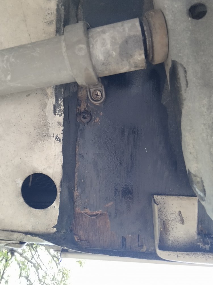

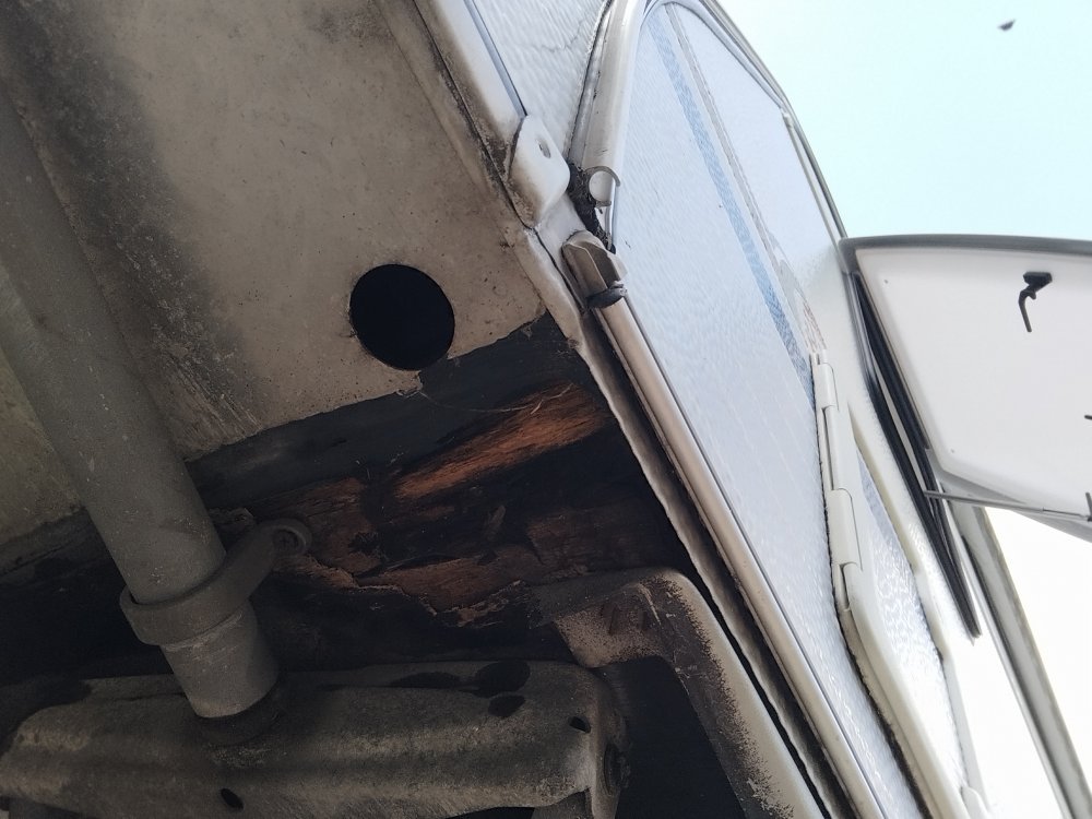

sunt nou pe aici, sper ca postez unde trebuie. Am cumparat o rulota TEC, 2005. Am verificat-o cat am stiut eu, dar se pare ca mi-a scapat ceva ce sper sa nu fie foarte grav. M-a entuziasmat ca pe interior si exterior e foarte ok, functioneaza tot, are si panou etc. M-am uitat si pe sub ea, am mirosit-o, am ridicat pat, canapele (cam tot ce am gasit pe internet despre cum se verifica), insa mi-a scapat coltul de sub caseta WC (colt fata dreapta), care pe exterior e destul de mancat. E o portiune mica pe care n-am observat-o cat cat jumatate de palma. Am ciocanit podeaua de jur imprejur si pare destul de tare, nu e inmuiata. Probblema e ca nu pot deplasa rulota, exista oare vreo modalitate de reparatie? As putea face ceva temporar care sa nu agraveze situatia? Stiti pe cienva care se deplaseaza pt reparatii, sunt in zona Campulung Muscel. Precizez ca nu miroase deloc a mucegai in rulota nici dupa ce a stat inchisa multa vreme.

 In primul rând felicitări pentru achiziție! Că să putem ajuta ar trebui mai multe poze cu problema întâlnită. În primul rând trebuie depista și remediat locul unde a putut infiltra apa! Te ajutăm cu mare plăcere!

Nu stiu ce poze sa mai fac, ca e doar acea portiune.
Initial am crezut ca e dinspre baie, intrucat cada are o mica fisura, insa erodarea e clar dinspre exterior. Si-n celalat colt (stanga fata) are un inceput minor de asa ceva - practic s-a decojit 2-3 cm placajul si pare sa dea semne de oboseala.
8 minute în urmă, George V a scris:
Ti-ai dat raspunsul! Putrezirea a avut/are loc de sus in jos (gravitatia...), asadar de la interior spre exterior. Cauta si alta sursa de unde poate proveni apa, stricaciunea este prea extinsa ca sa fie pusa pe seama doar a unui dus ocazional in sezonul de campare.
PS: in poza pare a fi zona de imbinare a peretelui spate cu podeaua. S-ar putea sa ai surpriza neplacuta a unei infiltratii majore in spatele peretelui de la baie, daca am inteles bine ce e deasupra respectivei zone. Acelasi lucru e valabil si pentru coltul din fata.
Până nu depistezi de unde ajunge apa la porțiunea afectată degeaba treci la faza de reparatii

zona afectata este podeaua, la imbinare cu peretele fata (buzunarul pentru butelie). peretele e ok, am verificat de jur imprejur si este tare atat podeaua, cat si peretele vertical. pe dreapta este rau asa cum apare in poza, iar in stanga (subt pat) pare un inceput de asa ceva, adica s-a cojit vreo 2-3 cm placajul din exterior (in interior podeaua e intacta)
@Fejer Antal  asa e. pe partea dreapta ar putea fi de la baie, ce e ciudat e ca si in stanga se intampla ceva dubios, cum am scris mai sus.

Ar fi fost interesant sa vedem o poza si pe exterior, deasupra zonei. Banuiesc ca deasupra este o sina.

@Costin Lipan hmmm, nu inteleg exact la ce va referiti. poza este exteriorul podelei (poza este facuta sub rulota) - ceea ce se vede metalic este o parte a piciorului de calare si acel tub directional pe care bagi coarba.

Deasupra, deasupra podelei, in dreptul acela vine vreo sina? Daca da, probabil pe acolo are o infiltratie.

Pe exterior, nu in interiorul rulotei. Probabil ca apa se infiltreaza pe la sinele de imbinare.

@Costin Lipan daca stau sa ma gandesc, exact acolo vin sinele, da. si are logica ce spuneti, intrucat am observat si in partea stanga un inceput de ceva similar (s-a cojit putin placajul). ma gandesc sa dau cu furtunul pe ea sa vad cum se scurge apa...

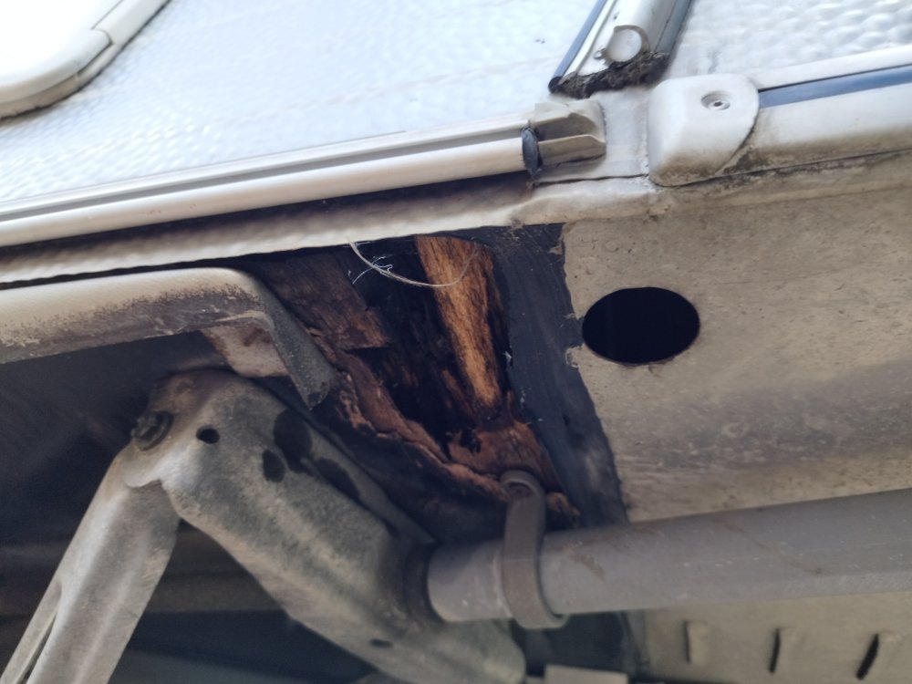

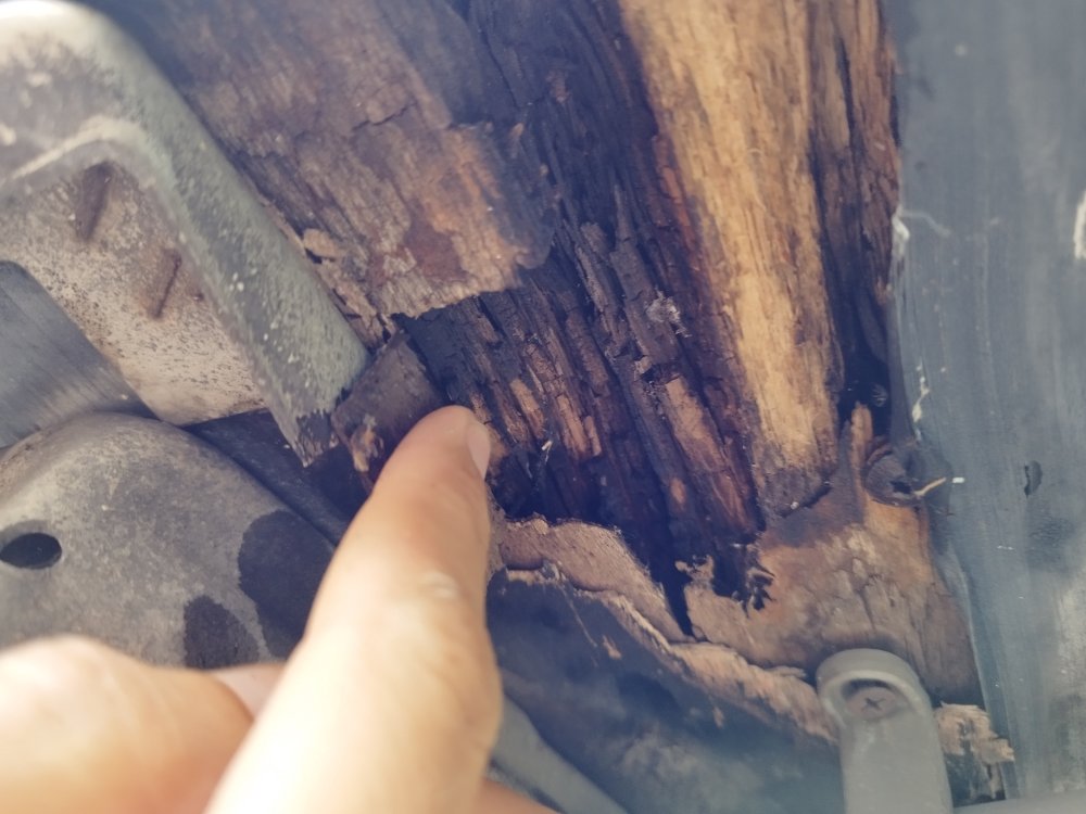

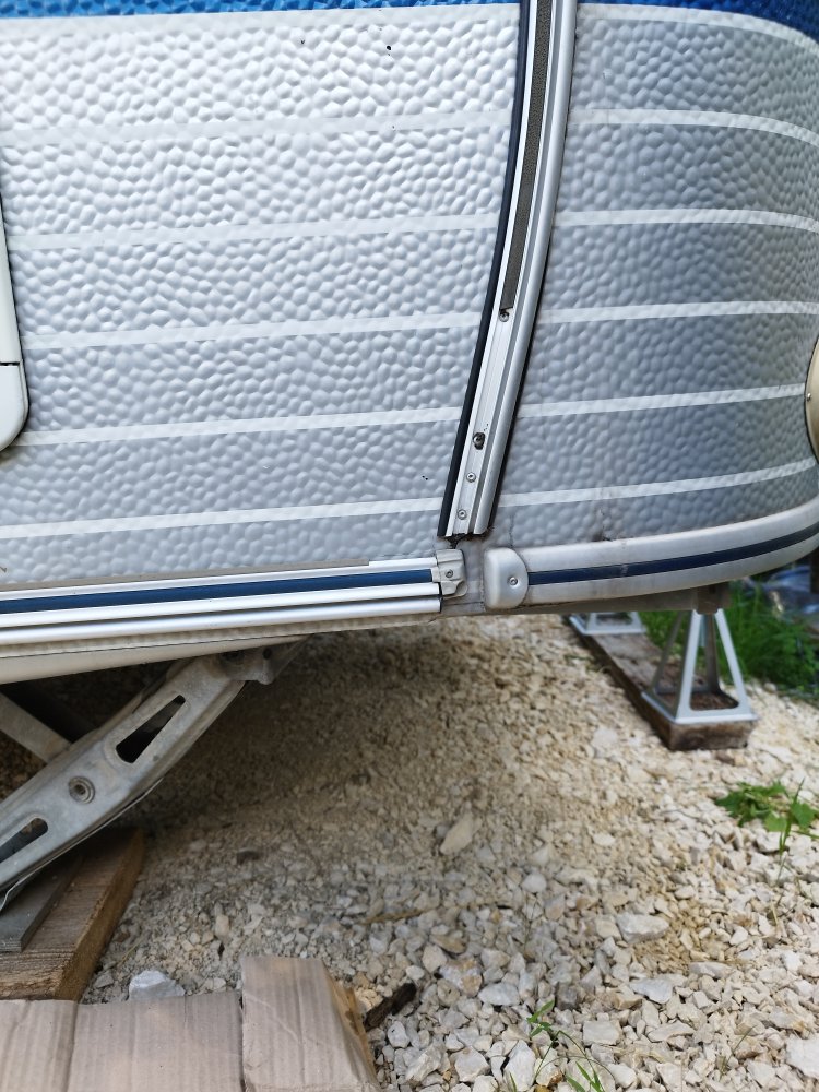

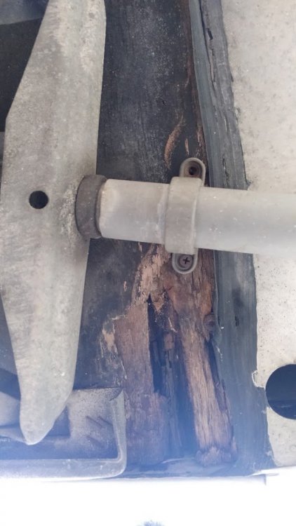

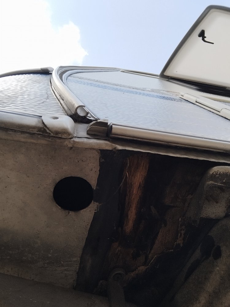

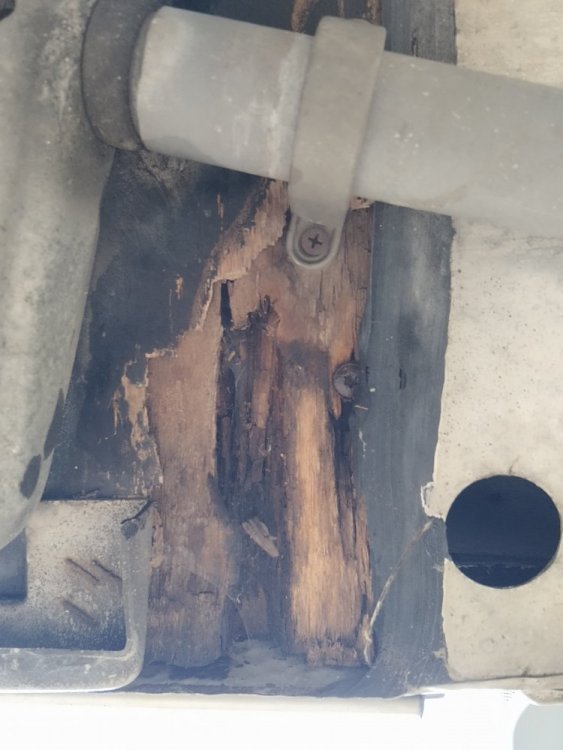

Salutare, am revenit cu mai multe poze. Am incercat sa fac si cumva pe diagonala ca sa se vada cum pica acea sina fata de locul cu probleme. Iar una dintre poze este de pe partea cealalta (stanga fata) unde exista un inceput de ceva similar, s-a inmuiat placajul exterior si se desprinde.
Din pacate era apa oprita cand am ajuns la ea si n-am putut sa pun putin furtunul sa vad cum se scurge apa de pe acea sina.

'Nasol!'. Garnisajele sinelor au rol de etansare, ori vad ca o parte de garnisaj lipseste. Probabil ca apa s-a infiltrat pe langa suruburi. Este suficient sa umezeasca putin, putrezeste si isi face mai mult loc.
De principiu, probabil ca va trebui sa dai fata jos, sa inlocuiesti stricaciunile, sa remastichezi sinele si sa schimbi garnisajele. Gasesti foarte multe detalii si informatii despre tot procesul pe forum, iar daca mai ai si alte intrebari, suntem aici.

Nu par a fi daune majore, dar nu stii ce gasesti dedesubt. Ideal ar fi sa inlocuiesti tot ce este putred, altfel, cum spuneam, daca se infiltreaza putin apa, putrezeste pe langa surub si intra mult mai multa apa.
De asemenea, @George V, grija mare cum folosesti piciorul de calare respectiv, sa nu ai surpriza sa intre inauntru, e cam putred totul acolo, din pacate.

@NRLaurentiu @NRLaurentiu Corect. Le folosesc foarte putin, nu imping in ele. Sunt lasate doar pentru stabilitate. Am ciocanit de jur imprejur si pare putred doar ce se vede, restul lemnului e destul de tare (inclusiv sub piciorul de calare), nu pare extins. Voi vedea la reparatie mai mult. Multam de sfat.
