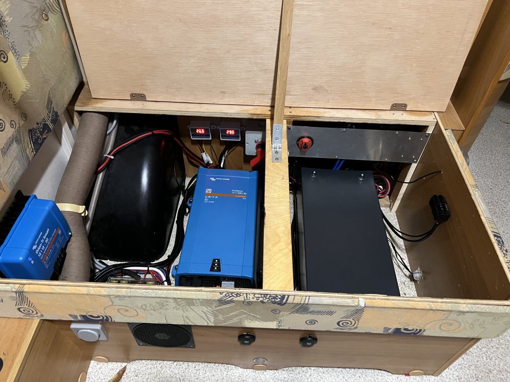

Asa dar, sa incepem cu structura bateriei: este un modul luat de pe Volvo, ce provine din dezmembrari auto, bazat pe module LG Chem, de 3, 7v nominal si 4, 2v incarcate la maxim. L-am ales din doua motive: 1. Pt ca celulele auto sunt supuse unor teste mult mai stricte pt siguranta si sunt proiectate sa suporte amperi multi la incarcare si descarcare, care la rulota nu se vor atinge niciodata cu un panou solar sau un charger “modest ca putere” si 2. M-am lovit de ele la un proiect caznic si sa spunem ca le-am studiat mult si bine caracteristicile de incarcare/descarcare/BMS etc.
Daca cu modulele de acasa m-am jucat la instalatia solara cateva luni si acum merg “la cheie”, inchipuiti-va ca pt modulul de rulota am avut toata iarna sa il tot incarc, descarc, masor, si la fel pt BMS-ului lui.
Iarasi, pentru partea de BMS, am ales JK BMS tot din 2 motive: 1. Pentru ca e aproximativ cel mai profi de pe piata astazi si 2. Pentru ca mai am inca doua la bateriile mari de acasa si merg excelent plus folosesc aceeasi aplicatie :OK:.

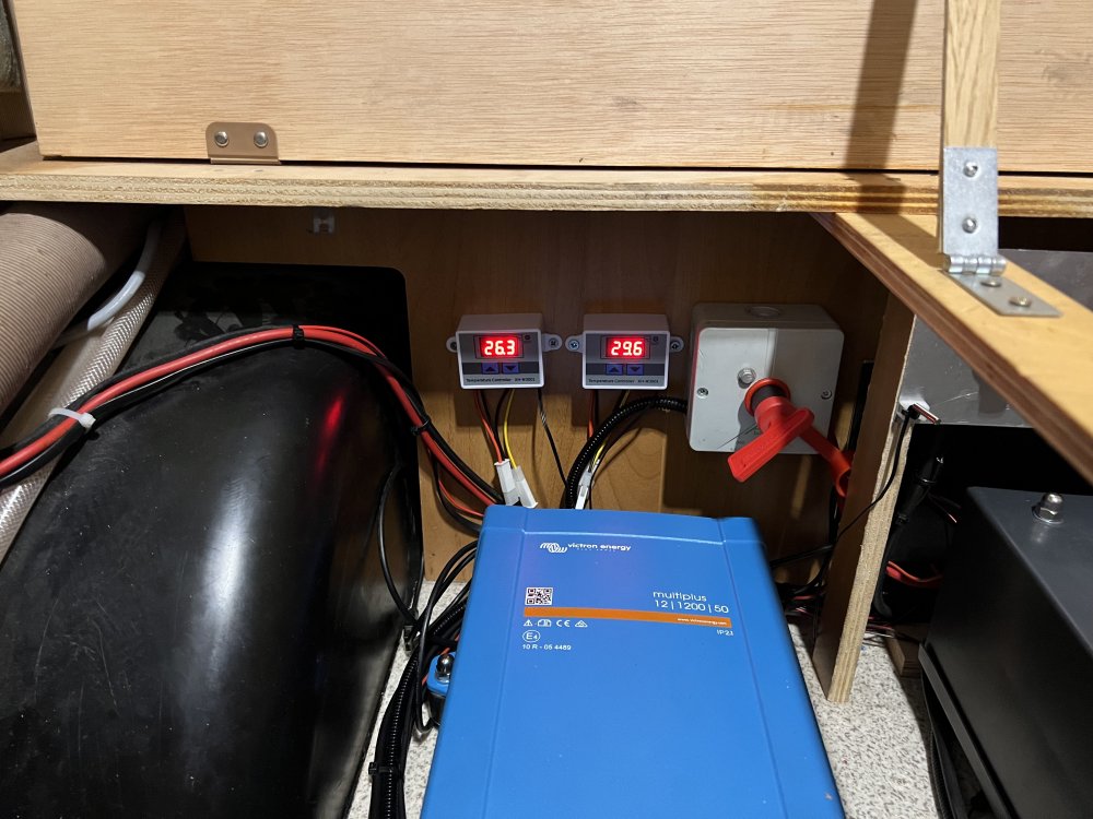

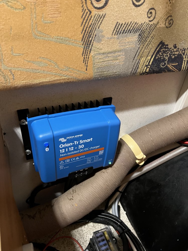

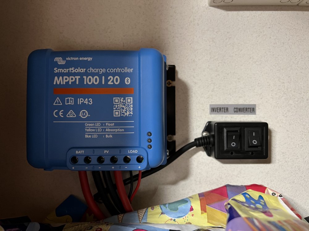

Ok, acum daca am bateria si stiu ce ii poate pielea (12kg si aproape 3kwh stocare), am trecut la sistemele de incarcare. Ca sa pot incarca cu 16, 4v, cel mai usor mi s-a parut solar charger de la Victron care are setari configurabile foarte usor prin bluetooth si urca si la 17v daca asta ii ceri. S-a reglat din prima pe parametrii solicitati si de atunci face treaba tare buna. Folosesc Victron Smartsolar 100/20.

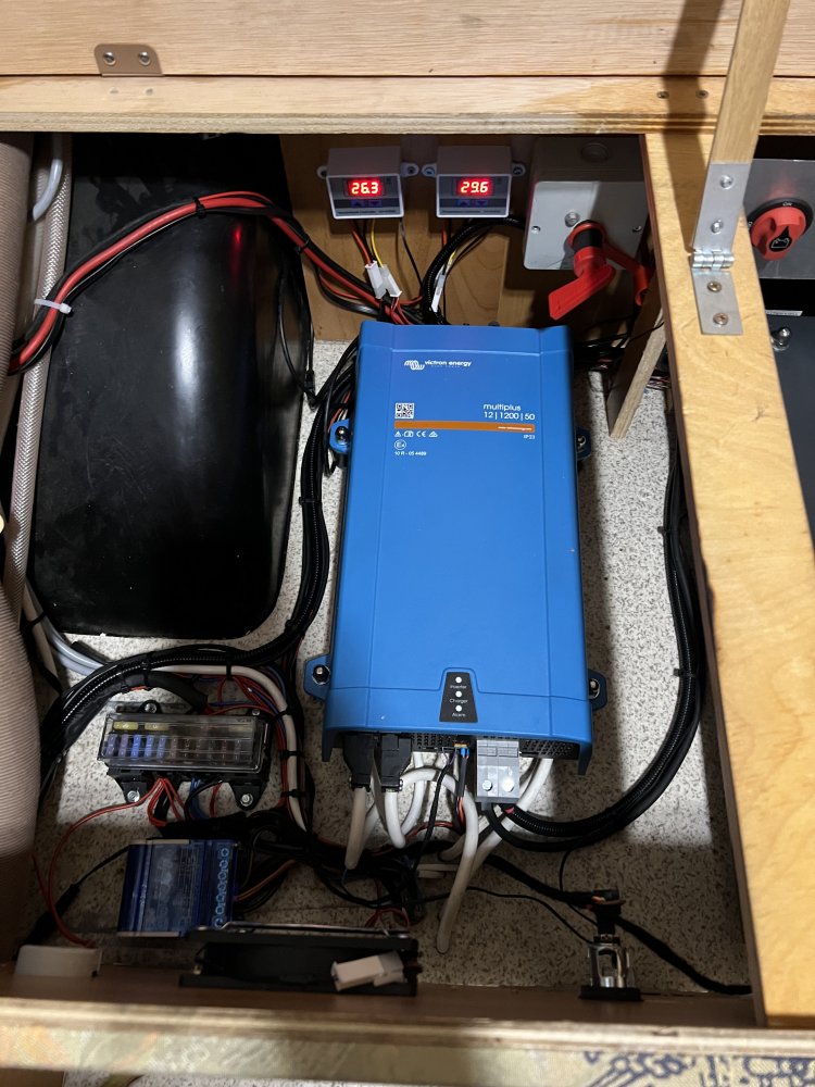

Pentru conectarea la reteaua exterioara si generare de 220v am ales tot din familia lor, un Victron Energy Multi 12/1200/50. Adica pt baterii de “12v”, face 1200wh si poate incarca cu pana la 50ah bateria. Tot chestie misto la Victron, poate compensa din baterie daca nu primeste suficient de la priza din camping. Sau invers, consuma ce are nevoie in by-pass pe 220v in rulota si de restu’ incarca bateria. Tot asa, se seteaza usor, la o incarcare de 16, 4v si se intelege cu bateria minunat.
Atentie la ce spunea la un moment dat @Ionut C. Intr-un post legat de acumulatori cu voltaj mai mare de 12v, sunt componente care nu se bucura de mai multi volti in sistem. Problema aceasta am rezolvat-o cu un DC-DC, tot de la Victron, care scoate 12, 2v (sau cat ii ceri), stabilizat si curat. Eu am optat pentru unul de 30a, care este ultra suficient pentru ce am eu nevoie. Am luat toate ‘aparatele’ din rulota si am citit voltajele acceptate. Pot sa va spun ca frigiderul primeste bucuros pana la 17v (pe compresor), ca becurile pe led … unele da,  altele nu. Fiind mici si fara loc de multa electronica,  banuiesc ca d’aia. Nu stiu, am ars 1-2 becuri la probe, si am decis ca tot ce e prin rulota consumator mic sa fie alimentat din DC-DC. Truma vent, prizele de 12v usb, lumini, pompa apa, wc, hota, totul e acum la 12v.
Cu ocazia instalarii celor de mai sus, am scapat si de acel Miko 35 care era usor depasit dupa 22 de ani, si am scapat de peste 90 kg din baterie agm de 200ah, transformator toroidal de 1200w, transformatorul rulotei Miko, etc.
Acum sa nu credeti ca asta este tot… bateriei de litiu nu ii place nici la caldura si nici la frig.
Ei, caldura in sine nu e problema, se supara de pe la 50 de grade, dar la sub zero nu mai trebuie sa incarce. Oricum, BMS-ul taie incarcarea de pe la 2-3 grade, asa l-am setat. Ca solutie de incalzire recomand cu tarie pad-urile de incalzire oglinzi. Consuma putin si au suprafata mare (cam cat o palma).
Pentru racire am montat doua ventilatoare super silent care vor scoate aerul cald de sub bancheta daca este nevoie, comandate de un device luat de pe amazon cu 10 euro care comanda on/off pt ventilatie la temperaturile setate ( la mine peste 35 grade pornesc). Asemenea si pt incalzirea bateriei iarna, aceasta fiind alimentata din portul auxiliar de consumatori din controlerul solar (de ce sa le incalzesc daca nu am soare sa le incarc…?). Astfel, daca e soare afara si temperatura bateriei este sub 2-3 grade, incep padurile sa incalzeasca pana la 10 grade direct din controlerul solar.
Si ultima modificare, a constat in firele de 12v originale, care erau uneori cam subtirele. Au fost inlocuite cu fire mai groase, care sa duca mai multi amperi in caz de nevoie.
Singurul lucru pastrat a fost panoul solar, care la 270w este perfect si conform standardelor de azi.

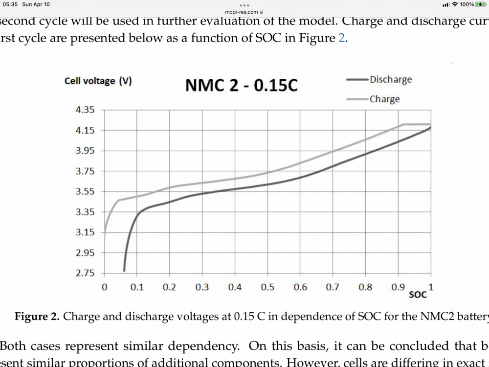

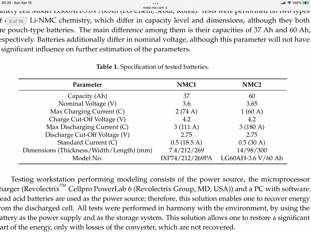

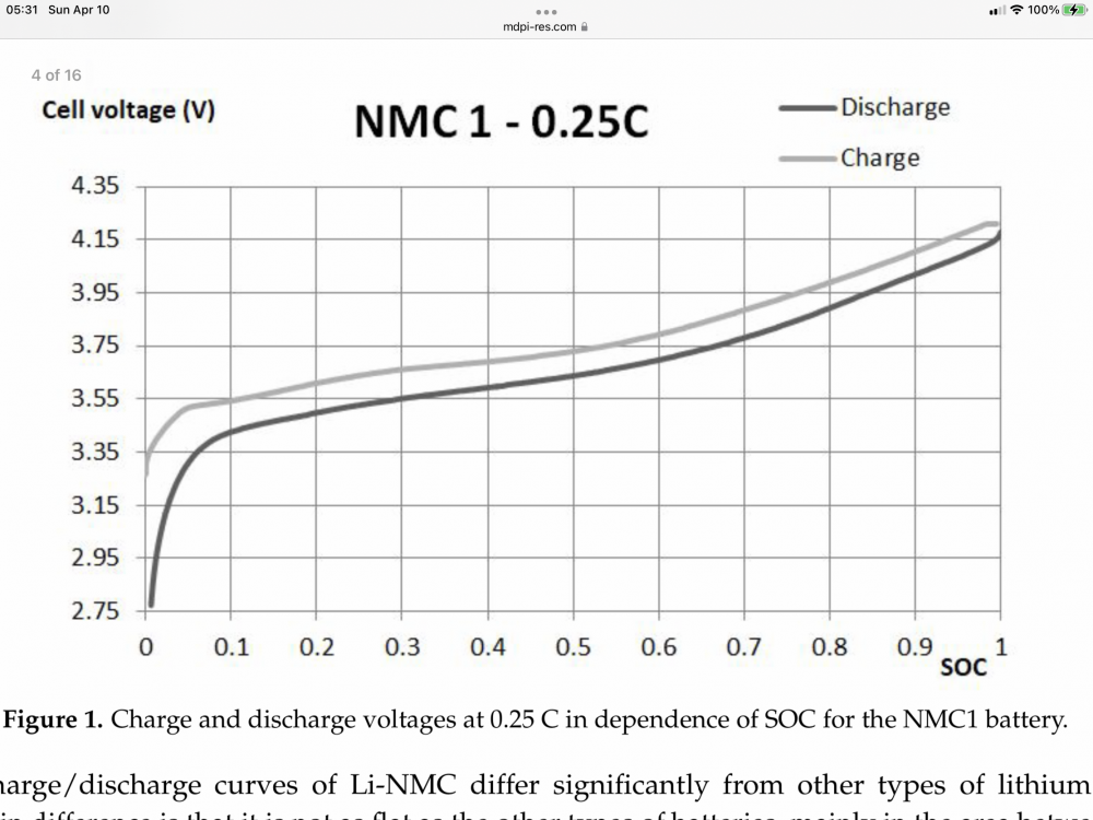

@Dragos I salutare. La tine e usor pt ca LiFePo4 are voltaj fff apropiat de 12v, asa ca nu ai nevoie de DC-DC. Am citit si eu pe youtube mult de aceste celule, dada nu eram “agatat” acasa de LG Chem probabil ca pe aceasta solutie mergeam si eu. La incarcare se recomanda:
1. Varianta MEGA precauta 3, 4V
2. Varianta de utilizare normala 3, 5V
3. Varianta de stors toata puterea 3, 6V
Adica, la final ai:
1. precaut Bulk la 13, 6v, absorption 13, 4v si float 13, 4 cu offset de 0, 1V
2. normal Bulk 14v, absorption 13, 8v si float 13, 8v
3. Max power in/out cu Bulk la 14, 4v, absorption la 14, 2 sau chiar 14, 3v si float cu aceeasi valoare.
Toate astea sunt ‘invatate’ din Youtube, nu pe teste, nu am astfel de celule cu care sa ma joc.
Si din pacate nici nu o sa am in viitorul apropiat, pentru ca avand voltaje de lucru diferite, nu sunt ‘conectabile’ cu bateriile mele care trebuie sa isi scoata banii in urmatorii 3-5-8 ani. Cat or tine, vedem.

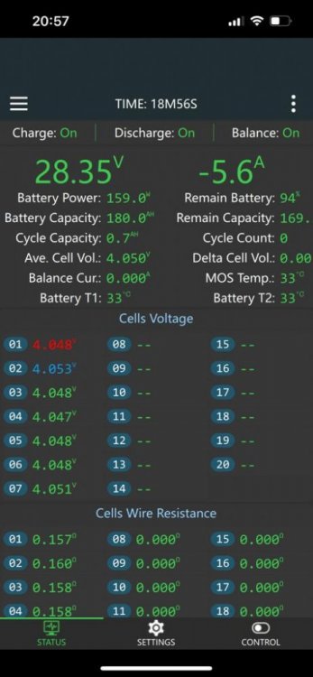

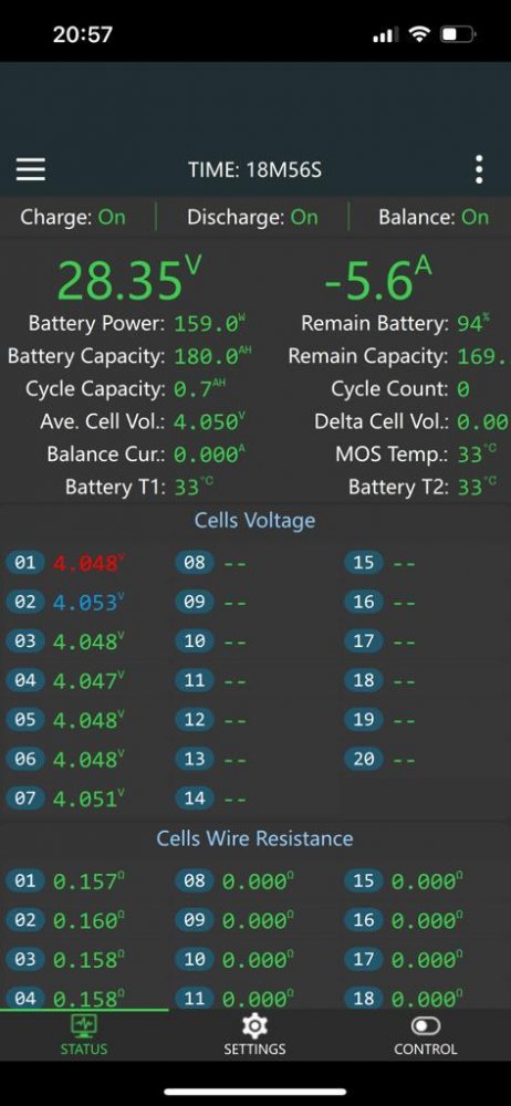

Legat de diferente de tensiune la incarcare, tot mii de filme sunt pe Youtube cu balancer, cu punerea lor in paralel si incarcate usor la cativa amperi, cu BMS-uri mult mai bune gen JK BMS care poate balansa cate 2a nu miliamperi ca alte BMS-uri etc. Eu am luat o sursa de incarcare gen laborator de pe ebay sau amazon cu aprox 60 euro si cu ea am incarcar majoritatea bateriilor cu care ma joc in ultimele 6-8 luni. Cand un element era prea departe de balansare in timp util, puneam sursa doar pe el si il aduceam ‘la zi’ fata de colegii lui din baterie. Dar asta o singura data, dupa care JK BMS nu a mai lasat diferente mai mari de 0, 006v intre celule.
Caut si atasez poza cu incarcatorul, un print screen sa vezi cum arata raportul BMS-ului live pe baterie/celule/rezistenta fire/temperaturi. Tot pentru cei interesati atasez graficul de incarcare/descarcare a celulelor de la LG Chem (atentie, total diferit de LiFePo4).
