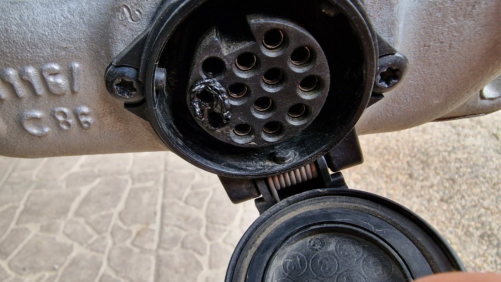

Vlad Iliescu 559 Semnalează Publicat 4 Iulie, 2022 Bună seara, am venit astăzi de la mare. Drumul a durat 4 ore, temperatura exterioară între 28 și 35 grade. Am constat la sosire că am mufa de pe mașină topită în zona pinilor de alimentare pentru frigider. A pățit cineva așa ceva? Ce e de făcut ca să nu se repete? Am să merg la Volvo și o să încerc să rezolv pe garanție, am instalația originală, montată de ei. Probabil a fost un contact imperfect, care a dus la supraîcălzire, din cauza curentului mare. Ținând cont ca priza de pe rulotă are pini tată cu diametru clar, nu cred că acolo e problema. Cum să previn că acest lucru să nu se repete? Distribuie această postare Link către postare Distribuie pe alte siteuri
NRLaurentiu 2.116 Semnalează Publicat 4 Iulie, 2022 @Vlad Iliescu , a mai fost intalnita problema. Contactul imperfect poate fi si la stecherul rulotei (intre pin si conductor), iar plasticul de la priza masinii a fost mai slab de inger si s-a topit primul. Cam trasa de par ipoteza, insa posibila. Mai degraba dupa cum ai precizat, la priza masinii conductorul a fost strans putin sau nu a facut contact cu toata suprafata pinului si de aici degajarea puternica de caldura (sectiune mult prea mica => caldura). Rezolva la garantie si apoi du-o la un electrician bun sa verifice ce au facut acolo. Distribuie această postare Link către postare Distribuie pe alte siteuri
Vlad Iliescu 559 Semnalează Publicat 4 Iulie, 2022 2 minute în urmă, NRLaurentiu a scris: @Vlad Iliescu , a mai fost intalnita problema. Contactul imperfect poate fi si la stecherul rulotei (intre pin si conductor), iar plasticul de la priza masinii sa fie mai slab de inger si s-a topit primul. Cam trasa de par ipoteza, insa posibila. Mai degraba dupa cum ai precizat, la priza masinii conductorul a fost strans putin sau nu a facut contact cu toata suprafata pinului si de aici degajarea puternica de caldura (sectiune mult prea mica => caldura). Rezolva la garantie si apoi du-o la un electrician bun sa verifice ce au facut acolo. Eu zic că pinul tată nu a stat bine fixat în cel mamă și acolo a fost contact imperfect. O să verific și fixarea conducătorului în pin, dar nu cred să fie acolo problema. Priza e cumva inserată în cârlig, parcă văd că se începe cu soluții de gen înlocuirea întregului cablaj, ca nu există priza separat. Distribuie această postare Link către postare Distribuie pe alte siteuri

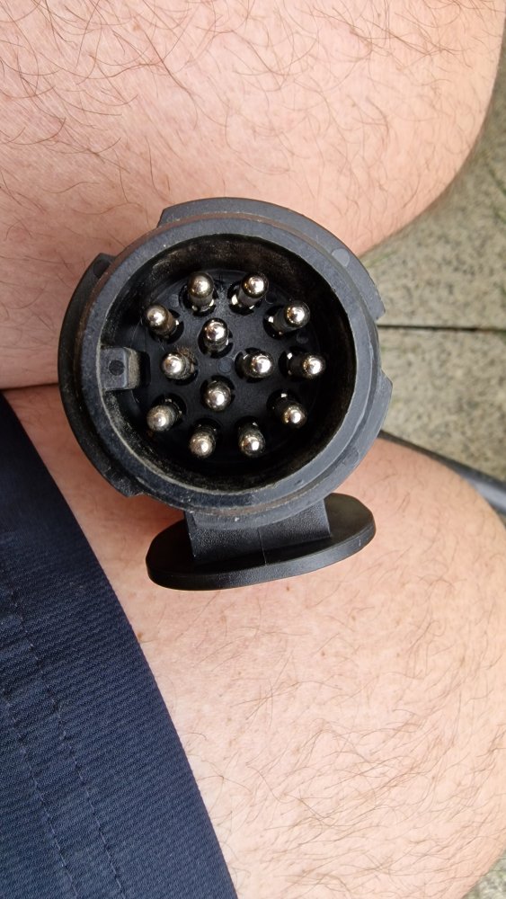

Vlad Iliescu 559 Semnalează Publicat 7 Iulie, 2022 Am fost la Volvo, s-a înlocuit în garanție instalația electrica a cârligului. Jos pălăria pentru promptitudine și lipsa oricăror comentarii în contradictoriu. Problema este că am desfăcut vechea mufă și am constatat că cele 2 fire aveau izolația topită și arătau groaznic pe o distanță de 5 cm de la pin înspre mașina. Acum pe mașină totul e nou. Din păcate, firele au cel mult 2, 5 mm2, deși s-ar putea chiar mai puțin. În schema electrică a rulotei, pare că aceste 2 fire merg direct la frigider, fără a trece prin panoul de siguranțe pe 12 volți. Cele 2 fire au 4 mm2 în instalația rulotei. Fără a ne da cu presupusul, știe cineva următoarele răspunsuri: 1. Modificarea treptei de putere la frigider e valabilă și pe 12 volți sau doar pe gaz și curent alternativ? Întreb fiindcă știu că la 12 volți poți doar să menții temperatura cu care ai plecat, nicidecum să faci mai rece, de aceea mă gândesc că trage un curent standard, limitat prin priză. Adică mișcând potențiometru frigiderului pot cere mai mult sau mai puțin curent de la mașină sau trage tot timpul la fel? Adică dacă dau frigiderul la jumătate în mers trag mai puțin curent? Frigiderul are 170 W, deci vreo 12A dacă e dat la maxim, ceea ce e foarte mult. 2. Am un dubiu dacă să tai mufa capsulata a rulotei, ca să verific dacă nu s-au deteriorat firele și acolo. Vizual pare în regulă. Oare să umblu, cu riscul de a scurta firele și a pune o priză cu șuruburi? 3. Cum să masor curentul absorbit și să fac test de putere? Mă gândeam să scot siguranța și să pun ampermetrul în locul ei, dar firul nu merge în cutia de siguranțe. 4. Să se fi întâmplat acest lucru doar dintr-un contact imperfect în priză? Vreau să găsesc o soluție de utilizare a frigiderului că să nu mai ajung în această situație Distribuie această postare Link către postare Distribuie pe alte siteuri

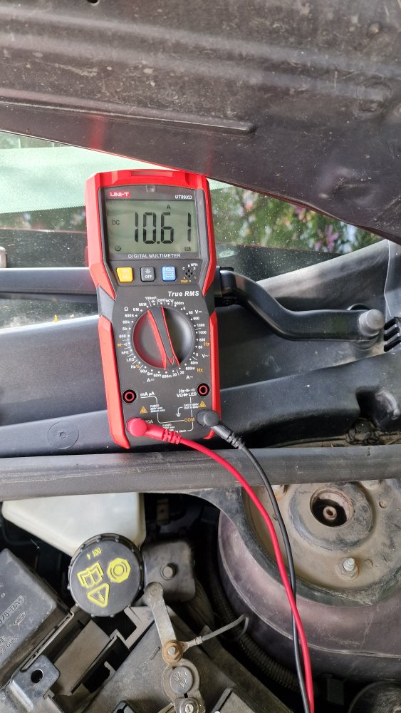

Vlad Iliescu 559 Semnalează Publicat 9 Iulie, 2022 Am făcut niște teste legate de curentul absorbit de rulotă. Am cuplat o priză de tipul celei de pe mașină, cu 13 pini mamă, pe care am cuplat-o la priză rulotei. Apoi am legat fire de 2, 5 mm2 pe pinii 10 și 11, cei care s-au topit. Pe acei 2 pini trage curent frigiderul. Am cuplat firele la o baterie auto, prin intermediul unui ampermetru. Valoarea indicată este de 10, 6 amperi. Părerea mea este că real sunt vreo 12 amperi, deoarece sondele ampermetrului au pierderi. Frigiderul are în specificație 170 W, adică 170 W : 14 V = 12 A. Ca principiu de funcționare, indiferent de treapta de răcire selectată, curentul tras este același. Adică dacă se ajunge la temperatura dorită se oprește, însă cât funcționează trage curent constant. În condițiile în care am determinat această valoare de 12 amperi de care am nevoie, trebuie să aflu cât zice Volvo că poate furniza mașina pe firele respective. Dacă, de exemplu, ei spun maxim 10 amperi, atunci avem o problemă. Dacă în schimb ar fi vorba de 15 amperi, atunci mă gândesc că a fost vorba de un contact imperfect, o legătură proastă etc și defectul nu ar trebui să se repete. 2 Distribuie această postare Link către postare Distribuie pe alte siteuri
NRLaurentiu 2.116 Semnalează Publicat 9 Iulie, 2022 Deci ai ajuns la ceea ce am scris. Nu ai decat sa pui o rezistenta mai mica la frigider daca nu poti modifica circuitul de la Volvo. Bineinteles, daca nu e in garantie si Fendt-ul, nu-mi amintesc exact situatia ta. 1 Distribuie această postare Link către postare Distribuie pe alte siteuri
Cornelsavu 99 Semnalează Publicat 9 Iulie, 2022 în urmă cu 4 ore, NRLaurentiu a scris: Deci ai ajuns la ceea ce am scris. Nu ai decat sa pui o rezistenta mai mica la frigider daca nu poti modifica circuitul de la Volvo. Bineinteles, daca nu e in garantie si Fendt-ul, nu-mi amintesc exact situatia ta. Nu e chiar asa simplu. Frigiderele mai noi masoara valoarea rezistentei si dau eroare daca valoarea nu este in anumite limite. Ma refer aici la frigiderele care trec automat intre gaz, 220v sau 12v in functie de sursa existenta. Distribuie această postare Link către postare Distribuie pe alte siteuri
NRLaurentiu 2.116 Semnalează Publicat 9 Iulie, 2022 12 minute în urmă, Cornelsavu a scris: Frigiderele mai noi masoara valoarea rezistentei si dau eroare daca valoarea nu este in anumite limite. In acest caz ramane doar optiunea schimbarii traseului electric dintre priza si bateria de acumulatori. Mai ramane de vazut daca legatura dintre pinul de la priza masinii si conductor suporta un curent mai mare, insa avand in vedere standardul ISO si economia in productie, posibil sa nu reziste la curent mai mare decat cel proiectat. Distribuie această postare Link către postare Distribuie pe alte siteuri
Cornelsavu 99 Semnalează Publicat 9 Iulie, 2022 In principiu un cablu de 2.5mm ar trebui sa nu faca probleme la 12A, eu tind sa dau vina pe un contact imperfect. Vlad Iliescu, priza cu care ai facut proba s-a incalzit catusi de putin? Distribuie această postare Link către postare Distribuie pe alte siteuri
Vlad Iliescu 559 Semnalează Publicat 9 Iulie, 2022 12 minute în urmă, Cornelsavu a scris: In principiu un cablu de 2.5mm ar trebui sa nu faca probleme la 12A, eu tind sa dau vina pe un contact imperfect. Vlad Iliescu, priza cu care ai facut proba s-a incalzit catusi de putin? Nu am ținut alimentarea decât un minut, deoarece firele de la sondele ampermetrului sunt subțiri și n-am vrut să le prăjesc. 1 mm2 tine la maxim 8A, deci 2, 5 mm2 ar trebui să fie suficienți pentru 12A. Distribuie această postare Link către postare Distribuie pe alte siteuri
