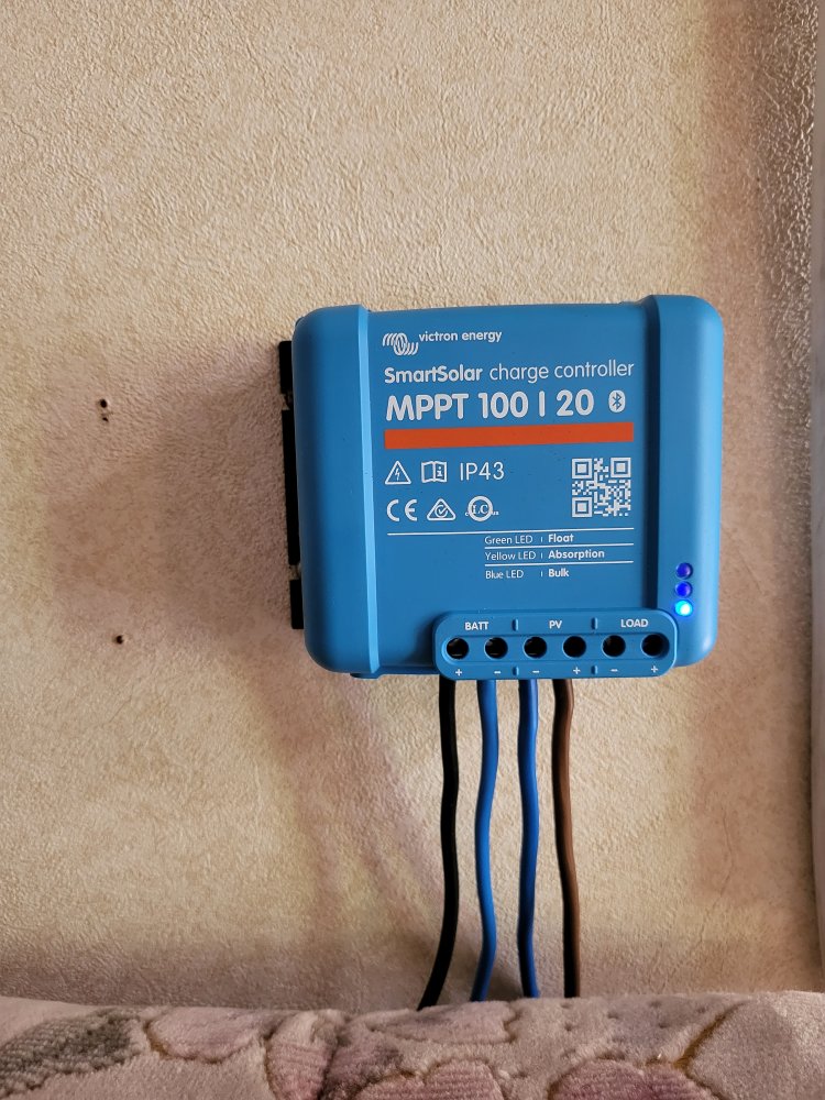

BabaBogdan 76 Semnalează Publicat 8 Iunie, 2022 Am comandat acest model. Trebuie programat sau merge direct ? 1 1 Distribuie această postare Link către postare Distribuie pe alte siteuri
Cristian Bednar 646 Semnalează Publicat 8 Iunie, 2022 @BabaBogdan ai luat exact ce trebuie, maxim de flebilitate la setari. Pentru baterie AGM are deja program, prin Bluetooth setezi totl repejor. Sunt gramezi de filme pe youtube pentru asta, esti acoperit. Plus, cand vei scimba bateria viitor, o sa poti seta diversi parametrii pentru noua baterie foarte usor. Distribuie această postare Link către postare Distribuie pe alte siteuri
NRLaurentiu 2.082 Semnalează Publicat 8 Iunie, 2022 în urmă cu 4 ore, BabaBogdan a scris: Trebuie programat sau merge direct ? Are conexiune bluetooth, poti face ce doresti direct de pe telefon. Trebuie sa descarci aplicatia lor. Initial, conectezi doar bateria de acumulatori, faci setarile dorite si apoi cuplezi si panoul. Vei vedea pe telefon voltajul bateriei de acumulatori si dupa ce cuplezi panoul si curentul de incarcare. Daca la iesire conectezi consumatorii obisnuiti ai rulotei (pompe, lumini, USB-uri) vei vedea in timp real cat curent consumi, cat primesti de la panou si etapa incarcarii. Citeste instructiunile, cred ca exista si in romana. Distribuie această postare Link către postare Distribuie pe alte siteuri

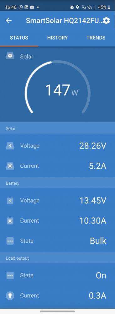

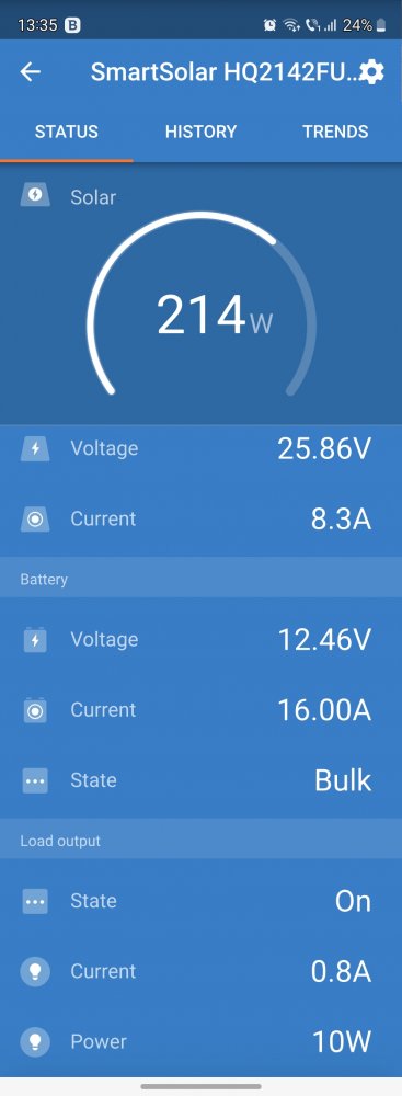

BabaBogdan 76 Semnalează Publicat 9 Iunie, 2022 Update: Am montat controllerul Victron. Atasez o poza cu parametri afisati. O fi bine o fi rau ? Ce reprezinta aia 10.3 Amperi de pe baterie ? E ok incarcarea avand in vedere ca e ora 5 dupa amiaza ? 1 Distribuie această postare Link către postare Distribuie pe alte siteuri
NRLaurentiu 2.082 Semnalează Publicat 9 Iunie, 2022 29 minute în urmă, BabaBogdan a scris: O fi bine o fi rau ? E... perfect! Amperajul de la bateria de acumulatori este atat de mare pentru ca iti transforma voltajul mare de la panou (pe care la regulatorul precedent ii pierdeai) si-l adauga (prin tranformare) la amperajul dat de panou. Bateria de acumulatori era aproape goala! Nici macar nu a ajuns la 14 V. Mai dureaza un pic si o sa vezi ca trece de la bulk la absorption si o sa stea pe la 14, 4-14, 5 V pana se incarca complet, apoi scade undeva la 13, 6-13, 8 V si acolo ramane (cat e ziua). Seara, daca nu ai consumatori ar trebui sa-ti afiseze cel putin 12, 75 V (doar daca a reusit sa incarce complet peste zi). Daca nu, maine, caci nu cred ca apuca sa o refaca astazi. Felicitari! Ai rezolvat o parte a problemei, mai ai conductorii si dezlipirea panoului (nu la 10 cm ). Distribuie această postare Link către postare Distribuie pe alte siteuri
Costin Lipan 288 Semnalează Publicat 9 Iunie, 2022 Panoul solar produce 5.2 A la 28.26V. PWMul ar fi taiat tensiunea la 13.45V si ar fi bagat in baterie 5.2A. MPPTul in schimb, baga aproape toata puterea captata de panou, in baterie (10.30A). Distribuie această postare Link către postare Distribuie pe alte siteuri

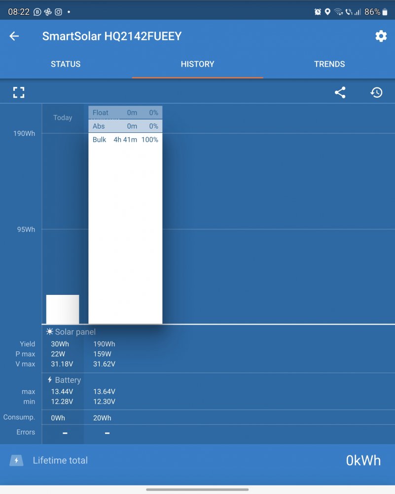

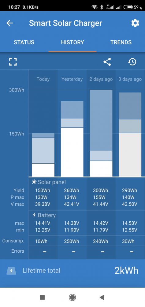

BabaBogdan 76 Semnalează Publicat 10 Iunie, 2022 Oare ce reprezinta Bulk 100% ? Distribuie această postare Link către postare Distribuie pe alte siteuri
NRLaurentiu 2.082 Semnalează Publicat 10 Iunie, 2022 33 minute în urmă, BabaBogdan a scris: Oare ce reprezinta Bulk 100% ? Uite mai jos stadiile incarcarii (ai si tu graficul asta). Cu alb este bulk, albastru deschis este absorbption si cu albastru float. Cand ajung primele doua la 100% trece la urmatoarea etapa. N-am captura, dar daca apesi pe coloana iti spune cat timp a durat fiecare etapa. Variaza in functie de starea de incarcare, soare si consumul in acea perioada. Distribuie această postare Link către postare Distribuie pe alte siteuri

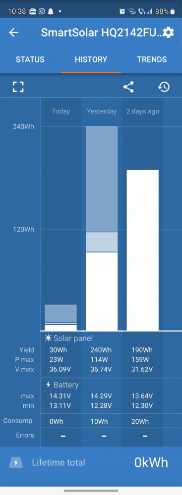

BabaBogdan 76 Semnalează Publicat 11 Iunie, 2022 Cred ca acum e totul ok Distribuie această postare Link către postare Distribuie pe alte siteuri
NRLaurentiu 2.082 Semnalează Publicat 11 Iunie, 2022 @BabaBogdan , da. Acum doua zile i-a luat mult etapa bulk si nu a ajuns la celelalte etape, ieri a ajuns la absorption si float si azi nu i-a trebuit mult sa ajunga la float (curent de intretinere). Totul e in regula. Distribuie această postare Link către postare Distribuie pe alte siteuri
BabaBogdan 76 Semnalează Publicat 11 Iunie, 2022 57 minute în urmă, NRLaurentiu a scris: @BabaBogdan , da. Acum doua zile i-a luat mult etapa bulk si nu a ajuns la celelalte etape, ieri a ajuns la absorption si float si azi nu i-a trebuit mult sa ajunga la float (curent de intretinere). Totul e in regula. Din ce inteleg acum bateria e full ? Sau aproape full ? Distribuie această postare Link către postare Distribuie pe alte siteuri
NRLaurentiu 2.082 Semnalează Publicat 11 Iunie, 2022 @BabaBogdan , e plina ochi! Distribuie această postare Link către postare Distribuie pe alte siteuri

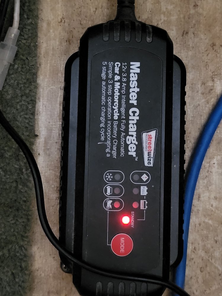

BabaBogdan 76 Semnalează Publicat 13 Iunie, 2022 Oare acest redresor mai are ce cauta in rulota sau nu e compatibil cu bateria Sorgetti? Distribuie această postare Link către postare Distribuie pe alte siteuri
NRLaurentiu 2.082 Semnalează Publicat 14 Iunie, 2022 în urmă cu 12 ore, BabaBogdan a scris: Oare acest redresor mai are ce cauta in rulota sau nu e compatibil cu bateria Sorgetti? Il poti folosi, dar nu cred sa mai ai nevoie, chiar si iarna, daca rulota sta sub cerul liber, fara prelata. Este similar cu prima generatie a celor de la Lidl. Stagiile sunt aceleasi pentru bateriile de acumulatori cu plumb. Referitor la panou, daca nu te deranjeaza in interior, lasa-l lipit. Dar randamentul sau va fi mai mic. Presupun ca daca era pe suport, producea mai mult si se incarca din prima zi. Distribuie această postare Link către postare Distribuie pe alte siteuri

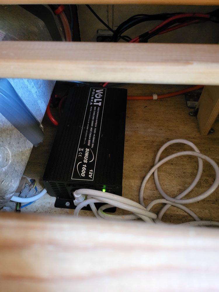

Marius Viorel 76 Semnalează Publicat 27 Iunie, 2022 Inca o chestie ce eu am observat-o la mine si in caz ca nu o faci iti recomand: tine invertorul inchis cand nu-l folosesti. Asta pt ca in gol/standby al meu papa intre 40W-80W. Cam multicel 40W pt cand sta in stanndby. Fara soare in cateva zile golesti bateria. Doar heads up. Si te felicit pt controllerul solar ales. E super. Distribuie această postare Link către postare Distribuie pe alte siteuri
