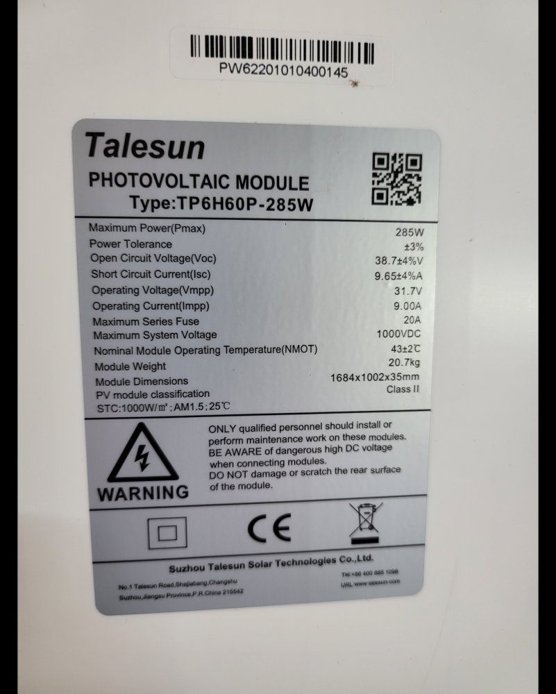

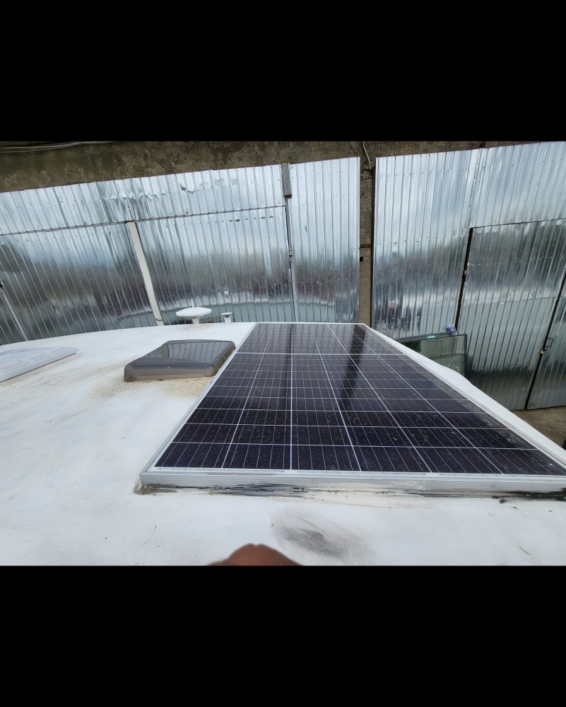

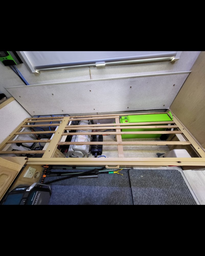

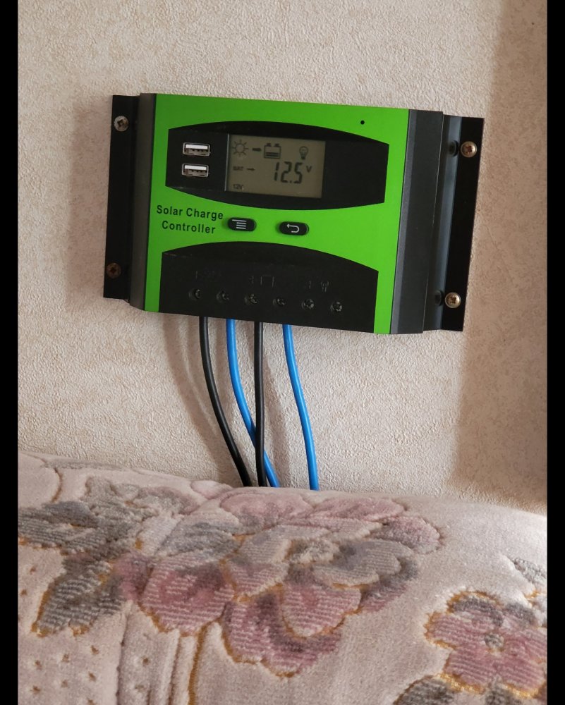

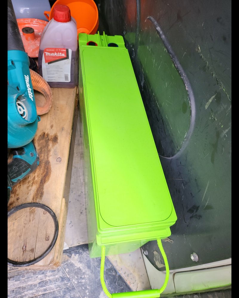

BabaBogdan 76 Semnalează Publicat 6 Iunie, 2022 Salutare tuturor! Am montat urmatoarele echipamente: Panou solar Talesun 285 W Baterie 190 A Sorgetti Invertor 1600 W Controller PWM. Atasez si pozele cu fiecare in parte. Am urmatoarea nelamurire ... Cand sunt zile insorite, panoul baga cam 8A cateva ore bune (asa arata PWM ul) ... Totusi dupa 2 saptamani de neutilizare a rulotei (toti consumatorii opriti) PWM ul arata maxim 3 liniute din 4, iar daca pornesc un consumator de cca 100 w in cateva secunde scade la 2 liniute din 4. Nu reuseste panoul sa incarce bateria la maxim ? Distribuie această postare Link către postare Distribuie pe alte siteuri

NRLaurentiu 2.069 Semnalează Publicat 7 Iunie, 2022 Salut, @BabaBogdan , Ipotetic intra 8 Ah x cca. 4 ore/zi = 24 Ah/zi. Presupunem ca bateria de acumulatori era aproape goala la inceputul celor 2 saptamani, adica la 50 % => lipsesc circa 95 Ah din ea. Consumul PWM-ului este de circa 10 mAh x 24 ore/zi = 0, 24 Ah/zi consumati. 14 zile x 24 A = 336 A intrati in bateria de acumulatori (de fapt intra doar 98, 36 A necesari pentru a ajunge bateria de acumulatori la 100 % capacitate, restul sunt "taiati" de PWM). 14 zile x 0, 24 A = 3, 36 A iesiti din bateria de acumulatori. Asadar, in 2 saptamani ar fi trebuit sa fie 100 % incarcata. Disclaimer: calcule grosiere si unitati de masura aproximative! Concluzia: ori PWM-ul are o problema, ori bateria de acumulatori e defecta. Testare: incarca bateria de acumulatori cu un incarcator specializat si verifica la final starea ei de incarcare. E ok => PWM defect. Nu e ok, atunci bateria de acumulatori e defecta. DAR e posibil ca si PWM-ul sa fi dus la stricarea ei. Sfat: schimba PWM-ul cu un MPPT, e pacat de voltii aia scosi de panou si trimisi pe apa garlei! Spor! 3 1 Distribuie această postare Link către postare Distribuie pe alte siteuri
Bogdan C. 687 Semnalează Publicat 7 Iunie, 2022 @NRLaurentiu ai perfecta dreptate. La configuratia respectiva e obligatoriu MPPT. Dealtfel, se mai pierde putere de incarcare si datorita montajului deficitar al panoului si a folosirii unor conductori neconformi. Bateria de acumulatori este de altfel ucisa prematur, datorita incarcarii neconforme (minim de incarcare nedesar plus minus 19A). @BabaBogdan Ai acolo cateva (prea multe) greseli atat de montaj cat si de calcul al sistemului fotovoltaic. Panou cu voltaj dimensionat gresit pentru regulatorul PWM. Mai bine achizitionai doua panouri pe 18V, sau un controler MPPT. Prima varianta ar fi fost mai ieftina. Baterie supradimensionata fata de restul echipamentului. Panoul este montat fata distantieri, ceea ce pace ca incarcarea sa aiba de suferit foarte tare. Conductorii folositi nu sunt conductori solari si sun subdimensionati. Din nou diminuand puterea de incarcare. La acea baterie, chiar montand un MPPT, acel panou, chiar si montat cu conductori dedicati si MPPT, nu va face fata. Dimensionati corect intreg ansamblul sistemului fotovoltaic, refaceti montajul sonform cu instrictiunile date de producatorii echipamentelor, si nu veti mai avea neplaceri. Posibil sa fi omorat si regulatorul, probabil tot din nestiinta, deoarece in poze vad ca ati decuplat acumulatorul de la sistem fara a decupla tegulatorul de la panou. Ordinea cuplarii obligatorie a componentelor este: Acumulator, Regulator, Panou, iar decuplarea lor in ordine inversa. ORICE ABATERE de la acesta ordine poate duce la defectarea regulatorului sau a diodelor panoului fotovoltaic. De obicei pica cea mai slaba dioda de incarcare. Bafta! 3 Distribuie această postare Link către postare Distribuie pe alte siteuri
BabaBogdan 76 Semnalează Publicat 7 Iunie, 2022 Va Multumesc pt raspunsuri. Vin cu o completare: Cablurile folosite sunt de 6 mmp, toate componentele sunt noi. Am ales sa lipesc panoul de rulota pt siguranta deoarece este foarte mare, prefer sa pierd din performanta dar sa nu zboare. Nu a fost facut nici un calcul initial, pur si simplu din dorinta de a avea curent cat mai mult am cumparat cele mai mari componente (greseala mea ...) Ce pot face pt remediere? Intentionam sa cumpar si a doua baterie tot la fel ... 1 Distribuie această postare Link către postare Distribuie pe alte siteuri

NRLaurentiu 2.069 Semnalează Publicat 7 Iunie, 2022 în urmă cu 1 oră, BabaBogdan a scris: Ce regulator imi recomandati sa iau ? Mie-mi plac cele de la Victron (tot albastru e), insa puteti lua oricare dintre Victron, EPEver (asta tot a chinez miroase, dar a chinez bun si apreciat aici pe forum si pe YT) si mai e o firma nemteasca care-mi scapa acum. Important este sa duca 300 W (aveti de sapat in specificatii pentru a gasi valoarea asta). Bineinteles cu tehnologia MPPT. Nu exagerati cu specificatiile, costa mai mult si degeaba pentru ceea ce aveti in sistem deja. Pasul doi este sa inlocuiti macar traseul conductorilor de la panou la regulator. Din poze nu-mi par a fi de 6 mmp, dar poate ma insel. Stiu ca sunt mai scumpi conductorii dedicati, insa sunt dublu izolati si in caz de incendiu nu intretin arderea. Mai sigur ar fi sa inlocuiti si intre regulator si bateria de acumulatori. Nu vad conexiuni pe acolo, dar presupun ca ati montat sigurante. Neaparat una babana aproape de borna plus si apoi, de la ea, pe fiecare ramura, altele de amperaj mic, in functie de consumatorii de pe traseu. în urmă cu 1 oră, BabaBogdan a scris: Pot incarca aceasta baterie cu redresorul original al rulotei? Nu. Acela asigura doar 13, 8 V, un fel de mentinere a starii de incarcare. Nu are etape de incarcare si nu stie ce mai face bateria de acumulatori. Aveau zilele trecute cei de la Kaufland un incarcator inteligent. La Lidl a avut acum ceva timp un model care incarca cu 10 A in etapa de absorbtie. Pe acesta il am in prezent si sunt multumit de el. Inaintea lui am avut si versiunile anterioare de 2, 8 A si 4 A si si-au facut treaba. în urmă cu 4 ore, Bogdan C. a scris: minim de incarcare nedesar plus minus 19A La unii acumulatori de tip AA performanti (Sanyo, Eneloop etc.) este o regula (adeseori scrisa pe ei), sa nu incarci cu mai mult de 1C. De ex. un acumulator NiMH cu capacitatea de 2.ooo mA nu-l incarci cu mai mult de 2 A. Asta doar in cazul celor pe care scrie explicit asta. Restul se incarca cu un curent de circa o treime din capacitate (0, 3C). In cazul bateriei de acumulatori din speta, pe eticheta ei ar trebui sa scrie care este amperajul maxim cu care o poti incarca. Nu are importanta daca in etapa de absorbtie ii dai 19 A (0, 1C) sau doar 4 A - sa zicem. Se lungeste timpul de incarcare si atat. Ba, mai mult, incarcarea lenta nu a daunat pana acum. In concluzie, nu asta este cauza prapadirii bateriei de acumulatori (daca s-a prapadit, inca nu stim). Poate doar daca a stat mult timp sub 12, 5 V (asta se vede intr-o poza) sa-i mai fi scazut din capacitate. 1 Distribuie această postare Link către postare Distribuie pe alte siteuri
BabaBogdan 76 Semnalează Publicat 7 Iunie, 2022 Bateria are 3 saptamani. Distribuie această postare Link către postare Distribuie pe alte siteuri

Costin Lipan 288 Semnalează Publicat 8 Iunie, 2022 Perfect de acord cu @NRLaurentiu, in plus as mai adauga cateva argumente: - Cablurile originale au si protectie UV - Panoul lipit pe acoperis este si un veritabil calorifer (mai multe detalii si experimente gasesti aici) - Epever are intr-adevar si setare pentru capacitatea bateriei (nu stiu la ce-l ajuta, dar are) Distribuie această postare Link către postare Distribuie pe alte siteuri

NRLaurentiu 2.069 Semnalează Publicat 8 Iunie, 2022 20 minute în urmă, Costin Lipan a scris: mai multe detalii si experimente gasesti aici Si nu citisem articolul respectiv! @BabaBogdan, imi mentin recomandarea de a schimba regulatorul. Posibil sa fie doar atat. In rest, conform articolului citat de @Costin Lipan, recomand si eu sa dezlipesti si sa pui panoul pe suporturi. Distribuie această postare Link către postare Distribuie pe alte siteuri
Costin Lipan 288 Semnalează Publicat 8 Iunie, 2022 2 minute în urmă, NRLaurentiu a scris: recomand si eu sa dezlipesti si sa pui panoul pe suporturi. Dar oare acum se mai poate dezlipi? Vopseaua se duce sigur, dar aceea se reface relativ usor, insa tabla nu va avea de suferit? Poate a mai facut altcineva operatiunea asta sau stie cum se face si doreste sa impartaseasca experienta. Cred ca ar fi foarte util un astfel de tutorial, am vazut foarte multe montaje facute asa, deci ar ajuta multa lume. Distribuie această postare Link către postare Distribuie pe alte siteuri
NRLaurentiu 2.069 Semnalează Publicat 8 Iunie, 2022 23 minute în urmă, Costin Lipan a scris: Dar oare acum se mai poate dezlipi? Pistol cu aer cald, lama de curatat geamuri sau spaclu, rabdare si tutun! La final se sterge temeinic zona cu WD40 sau alti dizolvanti (in functie de ceea ce a folosit la lipire). Spor! Distribuie această postare Link către postare Distribuie pe alte siteuri
Costin Lipan 288 Semnalează Publicat 8 Iunie, 2022 3 minute în urmă, NRLaurentiu a scris: Pistol cu aer cald, lama de curatat geamuri sau spaclu, rabdare si tutun! Asa ma gandeam si eu, dar incepi sa incalzesti intr-un colt, se inmoaie adezivul si mai departe?? pana cand ajungi sa-l incalzesti pe tot se raceste de unde ai inceput. De inclinat catusi de putin, ma indoiesc ca se poate, panoul este foarte mare si pata de contact este lata. Doar sa incerce sa bage intre panou si tabla ceva, pe masura ce adezivul se inmoaie. Chiar nu stiu cum s-ar putea face treaba asta. Distribuie această postare Link către postare Distribuie pe alte siteuri
Costin Lipan 288 Semnalează Publicat 8 Iunie, 2022 In plus ambele table (si acoperisul si chenarul panoului) sunt din aluminiu, disipa foarte bine caldura, o problema majora pentru a incalzi suficient adezivul. Inca o problema ar fi zona de mijloc unde se ajunge foarte greu. Distribuie această postare Link către postare Distribuie pe alte siteuri
BabaBogdan 76 Semnalează Publicat 8 Iunie, 2022 Panoul il dezlipesc foarte repede cu o sarma (ca la parbrize auto). L am lipit cu butil de la termopane (tine mult mai bine decat orice sika ... testat de mine pe o alta rulota de a mea cu 5 ani in urma... si azi e impecabil) Acoperisul il refac usor deoarece inainte de asta am vopsit toata rulota cu vopsea Raptor (este alt topic deschis pe tema asta). Legat de buget... nu am calcule facute, nu fac economie, nu conteaza bugetul. Am hotarat sa schimb controllerul (ma uit la astea de la victron), inca nu stiu ce model sa iau. Dupa ce schimb controllerul voi dezlipi si panoul si il voi pune la 10 cm distanta de rulota. 1 Distribuie această postare Link către postare Distribuie pe alte siteuri
Costin Lipan 288 Semnalează Publicat 8 Iunie, 2022 3 minute în urmă, BabaBogdan a scris: Panoul il dezlipesc foarte repede cu o sarma (ca la parbrize auto). L am lipit cu butil de la termopane (tine mult mai bine decat orice sika ... testat de mine pe o alta rulota de a mea cu 5 ani in urma... si azi e impecabil) Super!, si e bine de stiut. 4 minute în urmă, BabaBogdan a scris: Legat de buget... nu am calcule facute, nu fac economie, nu conteaza bugetul. Daca este vorba de costul bateriei, eu ma refeream in primul rand la greutate. Citisem o postare in care un coleg se plangea ca a pus prea multe in rulota si miroase puternic a ferodou cand franeaza. 8 minute în urmă, BabaBogdan a scris: Dupa ce schimb controllerul voi dezlipi si panoul si il voi pune la 10 cm distanta de rulota. 10 cm pare cam mult, majoritatea il monteaza la 3-4 cm, dar este mai bine decat lipit. In rest, spor si vacante placute! Distribuie această postare Link către postare Distribuie pe alte siteuri
NRLaurentiu 2.069 Semnalează Publicat 8 Iunie, 2022 în urmă cu 2 ore, Costin Lipan a scris: Doar sa incerce sa bage intre panou si tabla ceva, pe masura ce adezivul se inmoaie Exact! Am specificat uneltele. E buna si metoda cu sarma, dar ramane mult lipici. @BabaBogdan de la Victron - SmartSolar charge controller MPPT 100/20, cu bluetooth sau nu. La bluștuț vezi parametrii live pe telefon. Eu zic ca e util, dar si maricica diferenta fata de BlueSolar charge controller MPPT 100/20. Inaltarea de 10 cm e mult. Deja este eleron si-si ia zborul! Distribuie această postare Link către postare Distribuie pe alte siteuri
