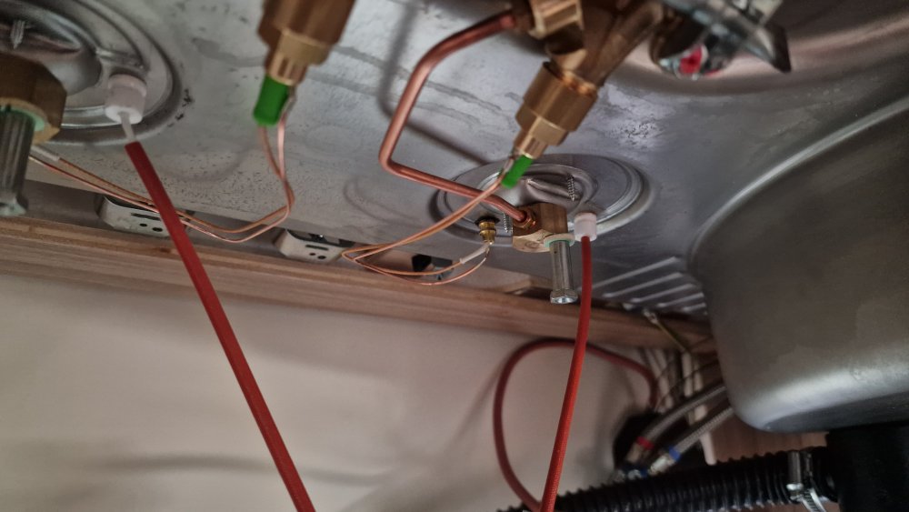

Vlad Iliescu 559 Semnalează Publicat 2 Iunie, 2022 Ar fi grozav sa reusesc asa. Butonul ramane pe loc si incerc sa desurubez electromagnetul pe dedesubt? Distribuie această postare Link către postare Distribuie pe alte siteuri
NRLaurentiu 2.122 Semnalează Publicat 2 Iunie, 2022 @Vlad Iliescu , da, nu scoti butonul. Voltajul de care-ti spuneam trebuie sa se incadreze intre 0, 025 si 0, 035 V (25 si 35 mV). Ar fi bine sa-l masori sa vezi cat are cu adevarat. Greu de crezut ca scoate mai mult de atat. O alta idee, inainte de a monta electromagnetul la loc, curata temeinic in interiorul robinetului, fara a impinge mizeria la loc pe conducta de gaz (pune aer comprimat pe la cupla de gaz din fata, oricum dupa filtrul de gaz, daca ai). Curata si electromagnetul. Poti folosi tot spray de contacte. Ar putea fi o impuritate pe acolo care nu lasa sa functioneze culisarea tijei electromagnetului. Pui aer comprimat peste tot pe la robinet. Nu lasi electromagnetul scos daca vrei sa folosesti aragazul! Spor! Distribuie această postare Link către postare Distribuie pe alte siteuri
Vlad Iliescu 559 Semnalează Publicat 2 Iunie, 2022 11 minute în urmă, NRLaurentiu a scris: @Vlad Iliescu , da, nu scoti butonul. Voltajul de care-ti spuneam trebuie sa se incadreze intre 0, 025 si 0, 035 V (25 si 35 mV). Ar fi bine sa-l masori sa vezi cat are cu adevarat. Greu de crezut ca scoate mai mult de atat. O alta idee, inainte de a monta electromagnetul la loc, curata temeinic in interiorul robinetului, fara a impinge mizeria la loc pe conducta de gaz (pune aer comprimat pe la cupla de gaz din fata, oricum dupa filtrul de gaz, daca ai). Curata si electromagnetul. Poti folosi tot spray de contacte. Ar putea fi o impuritate pe acolo care nu lasa sa functioneze culisarea tijei electromagnetului. Pui aer comprimat peste tot pe la robinet. Nu lasi electromagnetul scos daca vrei sa folosesti aragazul! Spor! Multumesc mult. Cand ma intorc acasa, incerc sa surubaresc. Distribuie această postare Link către postare Distribuie pe alte siteuri

Vlad Iliescu 559 Semnalează Publicat 2 Iunie, 2022 9 minute în urmă, NRLaurentiu a scris: Cu placere! Daca ai nevoie, cu idei si aer comprimat te pot ajuta sambata! 🙂 Multumesc pentru oferta, s-ar putea sa te deranjez. Am fiert adineauri un ou, a durat 5 minute sa fac flacara sa functioneze. Acum, dupa ce a ars cateva minute, se reaprinde imediat. Cand se va raci, probabil o luam de la capat. De aceea ma gandesc ca nu are mizerie, daca ar fi fost vreun gunoi facea figuri indiferent de cat a functionat anterior. Later edit: au trecut 5 minute, iar nu se mai aprinde. In plus, nici flacara nu se aprinde circular din prima, cu greu devine normala. Parca nu ar trece destul gaz, ca sa ramana flacara pornita si sa aiba forma normala. Celelalte 2 ochiuri functioneaza perfect, atat ca durata de aprindere, cat si ca forma a flacarii Distribuie această postare Link către postare Distribuie pe alte siteuri

Ionita Mihai 168 Semnalează Publicat 2 Iunie, 2022 Eu nu as baga aer comprimat în instalatie; chiar dacă electromagnetul e scos din circuit, o presiune mult prea mare va ajunge si la ceilalți robineti și îi poate deteriora. Tot ce trebuie făcut este sa se desfacă acea piulita, se scoate electromagnetul, se pune cel nou, se strânge piulita și se verifica etanșeitatea instalației. Se mai pot strânge ușor cu un patent terminalele termocuplei, pentru un contact mai ferm cu pinul electromagnetului și cu piulita robinetului. Distribuie această postare Link către postare Distribuie pe alte siteuri
Vlad Iliescu 559 Semnalează Publicat 2 Iunie, 2022 14 minute în urmă, Ionita Mihai a scris: Eu nu as baga aer comprimat în instalatie; chiar dacă electromagnetul e scos din circuit, o presiune mult prea mare va ajunge si la ceilalți robineti și îi poate deteriora. Tot ce trebuie făcut este sa se desfacă acea piulita, se scoate electromagnetul, se pune cel nou, se strânge piulita și se verifica etanșeitatea instalației. Se mai pot strânge ușor cu un patent terminalele termocuplei, pentru un contact mai ferm cu pinul electromagnetului și cu piulita robinetului. Și eu cred că aerul comprimat nu va trece de regulator, doar ăsta e scopul lui, să lase să treacă 30 mbar. Deci dacă pun cheia pe piulița din imagine ar trebui să ajung ușor la electromagnet? Adică scot mufa care vine de la senzor și desfac? Țeava de gaz care pleacă la ochi rămâne pe loc, robinetul rămâne fixat pe rampa comună și am acces la electromagnet? Am tot căutat un tutorial video, dar până acum nu am găsit. Distribuie această postare Link către postare Distribuie pe alte siteuri
Ionita Mihai 168 Semnalează Publicat 2 Iunie, 2022 Cu o cheie se tine de robinet și cu alta se desface piulita. Dacă nu țineți de robinet, exista riscul sa se deformeze țeava pe care este fixat robinetul. Distribuie această postare Link către postare Distribuie pe alte siteuri
Vlad Iliescu 559 Semnalează Publicat 2 Iunie, 2022 acum o oră, Ionita Mihai a scris: Cu o cheie se tine de robinet și cu alta se desface piulita. Dacă nu țineți de robinet, exista riscul sa se deformeze țeava pe care este fixat robinetul. Mulțumesc, bun sfat. Distribuie această postare Link către postare Distribuie pe alte siteuri
NRLaurentiu 2.122 Semnalează Publicat 2 Iunie, 2022 Am precizat ca aerul comprimat introdus dupa filtrul de gaz (daca exista), dar cred ca era mai clar daca scriam din prima - dupa regulator. Logic ca inainte de regulator obtii un fâs pe instalatie! De introdus aer comprimat doar pentru a "scuipa" afara mizeria, nu pentru a presuriza instalatia. Nu stiu cum ar putea afecta ceilalti robineti operatia asta. Ganditi-va ca o impuritate in instalatie nu va fi impinsa de colo-colo de curentul creat de gaz si va sta mult si bine intr-un singur punct. De aceea cred ca daca nu cureti bine zona unde sta supapa electromagnetului, nu e ok. Distribuie această postare Link către postare Distribuie pe alte siteuri
Ionita Mihai 168 Semnalează Publicat 2 Iunie, 2022 Ați încercat sa aprindeți ochiul fara butonul robinetului? Din experienta mea, nu prea se defectează electro magnetii asa repede... De când fac service la electrocasnice (20 de ani) am schimbat 2 sau 3 electromagneti. Cel mai des este vorba de un contact prost la termocupla sau chiar termocupla... Totuși, dacă spuneți ca ați folosit o alta termocupla și se comporta la fel, este clar electromagnetul defect. Mai verificați și dacă atunci când apăsați și rotiti butonul, acesta sa nu frece de suprafață de inox a plitei. Distribuie această postare Link către postare Distribuie pe alte siteuri
Vlad Iliescu 559 Semnalează Publicat 2 Iunie, 2022 Nu freacă, e la distanță mare. Așteptând să rămână aprins, țin butonul apăsat jumătate, ca să nu dau scânteie minute în șir. Luni o să încerc să demontez, poate găsesc ceva necurat acolo. @NRLaurentiu voltajul este dat de termocupla, bănuiesc. Deci ar trebui să pot măsura o tensiune la bornele termocuplei, cu ea neconectata la robinet. Odată conectată, acea tensiune deduc că este suficientă pentru a acționa electromagnetul, care se retrage pentru a permite trecerea gazului. Distribuie această postare Link către postare Distribuie pe alte siteuri
Ionita Mihai 168 Semnalează Publicat 2 Iunie, 2022 Dacă nu apăsați butonul pana la capăt de cursa, electromagnetul nu este împins suficient cât sa rămână cuplat Distribuie această postare Link către postare Distribuie pe alte siteuri
NRLaurentiu 2.122 Semnalează Publicat 3 Iunie, 2022 în urmă cu 10 ore, Vlad Iliescu a scris: este suficientă pentru a acționa electromagnetul, care se retrage pentru a permite trecerea gazului. Nu il misca, ci doar il priponeste in pozitia deschis. Tu impingi robinetul, inclusiv acea parghie in bobina (vezi schema de zilele trecute). Cand nu mai apesi pe robinet, parghia ramane in bobina datorita excitatiei. Cand se stinge flacara si scade voltajul (lent, nu brusc) parghia nu mai e tinuta in loc de campul magnetic si este impinsa de catre arc la loc in pozitia inchis. 1 Distribuie această postare Link către postare Distribuie pe alte siteuri
Vlad Iliescu 559 Semnalează Publicat 3 Iunie, 2022 Am rezolvat, nu mă întrebați ce avea, că nu știu. N-am mai avut răbdare, am desfăcut, verificat și apoi reasamblat conform filmului atașat. Ceea ce nu știu și vă întreb este legat de etanșarea flanșei desfăcute - fundul robinetului. N-am sesizat vreo garnitura sau altceva. Am strâns cât s-a putut, am verificat cu apa și sapun, am mirosit, pare că e etanș. Totul odată reasamblat, funcționează perfect, flacăra se menține după ce apăs butonul 5 secunde maxim. 20220603_111118.mp4 2 1 Distribuie această postare Link către postare Distribuie pe alte siteuri
NRLaurentiu 2.122 Semnalează Publicat 3 Iunie, 2022 Cu siguranta avea ceva incotopenit! N-am apucat sa descarc filmuletul, dar dupa ce il vad am sa raspund. Bravo, am scapat de aerul comprimat! 1 Distribuie această postare Link către postare Distribuie pe alte siteuri
Ionita Mihai 168 Semnalează Publicat 3 Iunie, 2022 Electromagnetul are baza dintr-un aliaj moale, care la strangerea piulitei se deformează pe robinet asigurând astfel etanșeitatea instalatiei. Eu zic ca nu a fost ok contactul termocuplei cu bobina... Distribuie această postare Link către postare Distribuie pe alte siteuri
NRLaurentiu 2.122 Semnalează Publicat 3 Iunie, 2022 21 minute în urmă, Ionita Mihai a scris: Eu zic ca nu a fost ok contactul termocuplei cu bobina... Daca era doar asta, de la manevrele lui @Vlad Iliescu de bagat/scos papucii, se rezolva de mult problema. Distribuie această postare Link către postare Distribuie pe alte siteuri
NRLaurentiu 2.122 Semnalează Publicat 3 Iunie, 2022 Gata, acum am vazut clipul video. Concluzia? A fost posedat! Clipul este foarte util pentru depanat pe viitor o astfel de problema. Multumim, @Vlad Iliescu ! PS: nu e nevoie de etansare cu pasta/garnitura etc. infiletarea este pe partea de presiune zero, spre arzator. Trece gaz doar cand e deschis robinetul. Etansarea (atunci cand e inchis robinetul) o face valva din capatul electromagnetului. PPS: si uite asa vedem utilitatea unui filtru de gaz! In caz ca se incotopeneste o mizerie posedata chiar in scaunul supapei, nu se mai etanseaza si scapa gaz. E infima probabilitatea, dar posibila! Distribuie această postare Link către postare Distribuie pe alte siteuri
