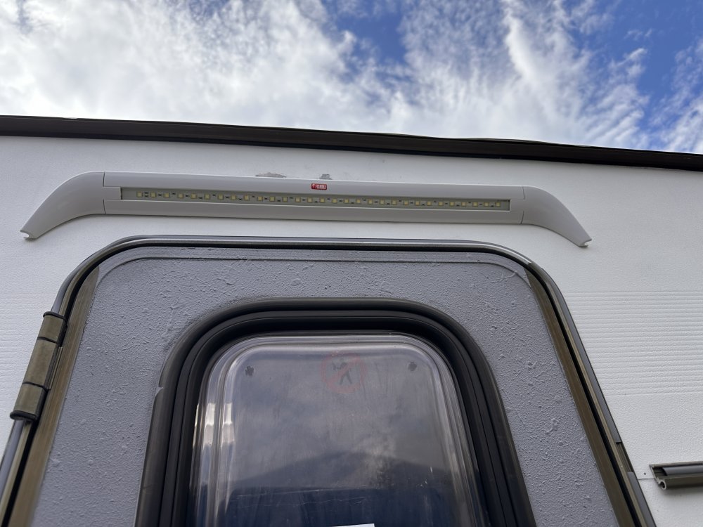

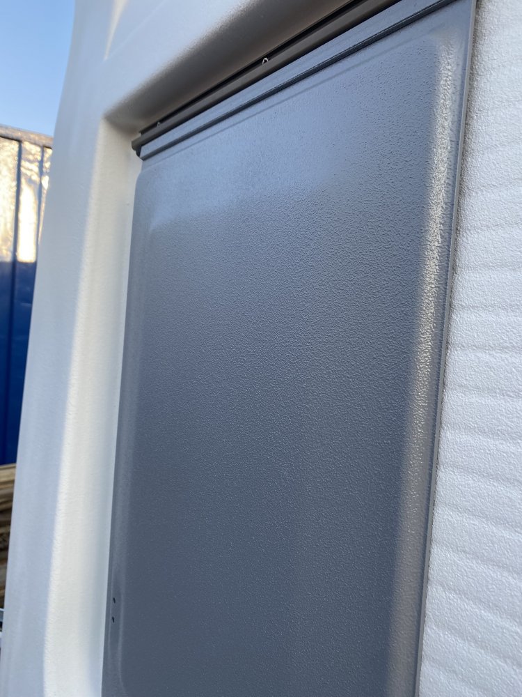

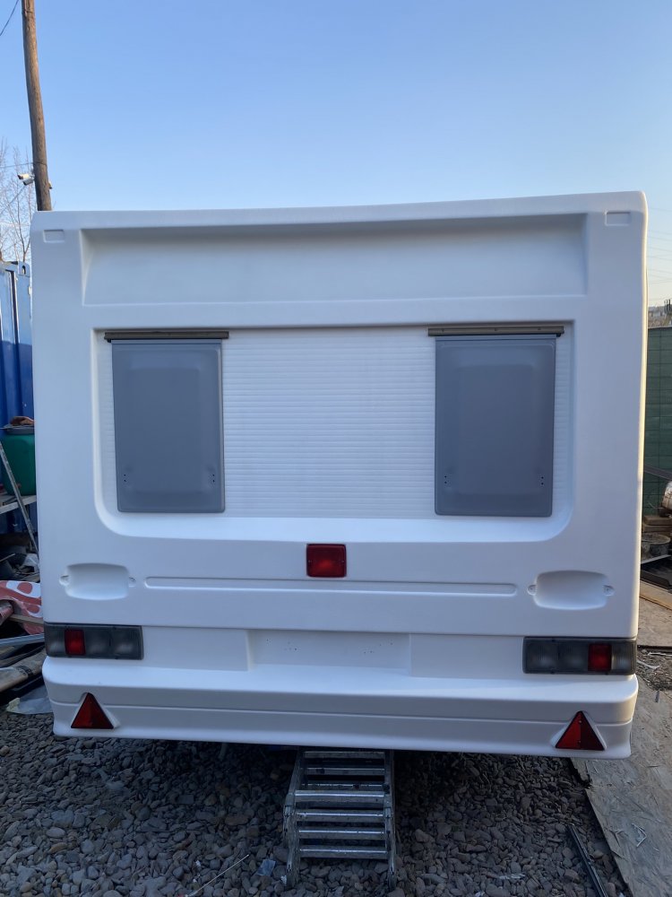

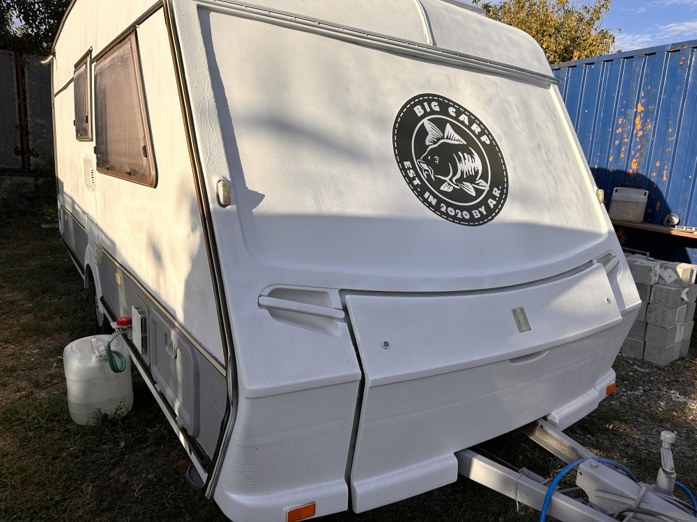

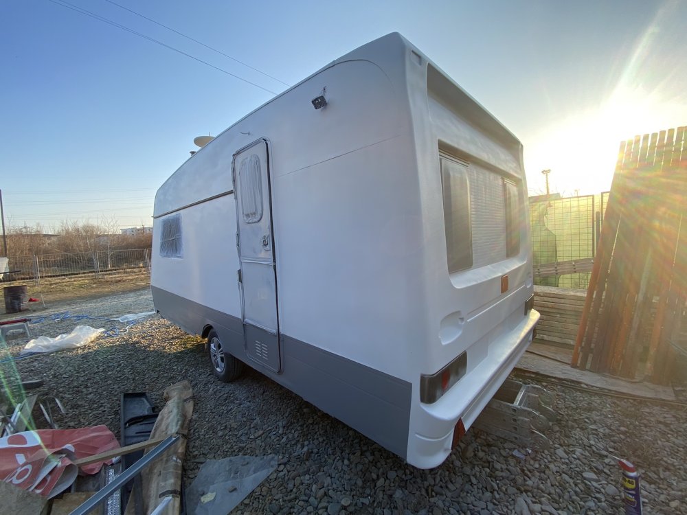

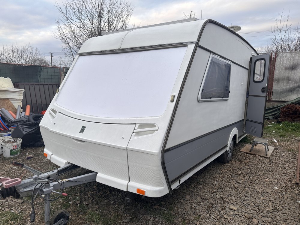

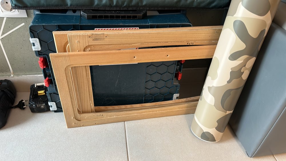

Salutare și La multi ani! Din lipsa de timp nu am mai făcut nimic la rulota. Acum am prins ceva timp liber și m-am hotărât sa continui proiectul.

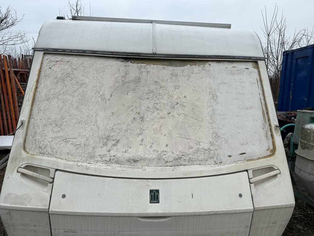

Panoul din fata l-am refăcut cu rășină Epoxidica armata cu o fibra f groasa (ca un sac de rafie arata) și de anul trecut pana acum nu a fisurat deloc și nici apa nu a intrat. Dar nu îmi place cum iese așa ca o sa dau comanda zilele astea de un panou sandwich de aluminiu cu spuma la mijloc tăiat la CNC la dimensiune exactă pe care vreau sa imprim o poza la o tipografie aici la noi.

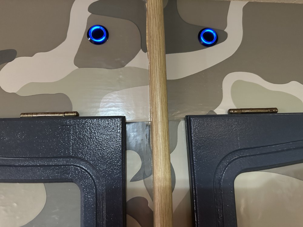

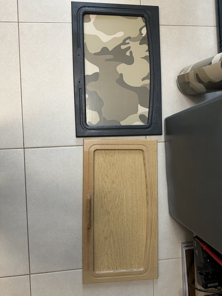

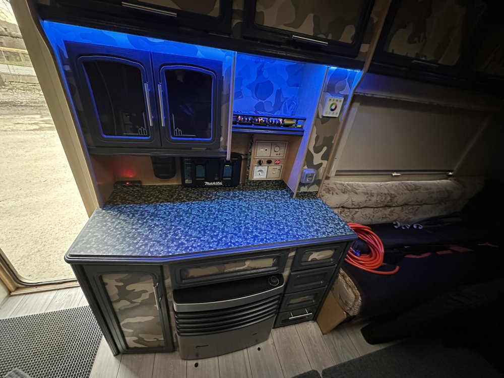

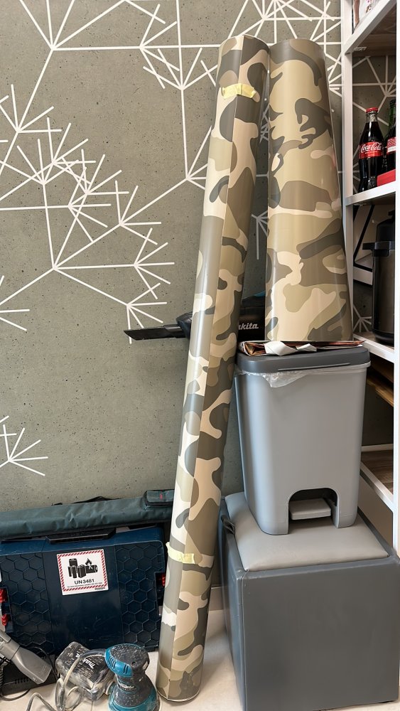

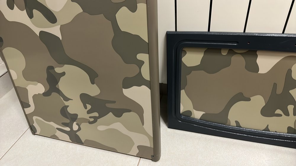

Între timp m-am apucat și de interior sa refac mobila. Fiind o rulota exclusiv pentru pescuit am folosit o folie pt colantat mașini (deci de exterior, rezistenta la apa) cu model camuflaj.
Nu sunt hotărât dacă sa rămână Combinația aia cu gri închis la mobilier sau sa folosesc maroul ala de la rama ușii frigiderului ... trebuie sa caut un paletar RAL sa văd exact ce culoare e acolo.

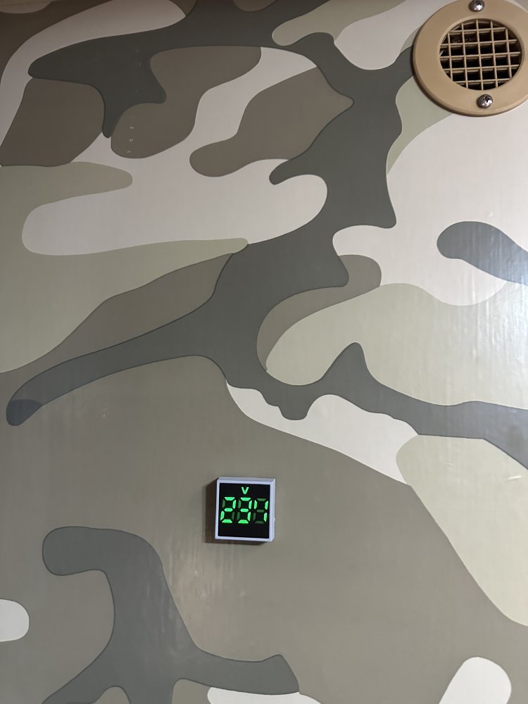

BabaBogdan

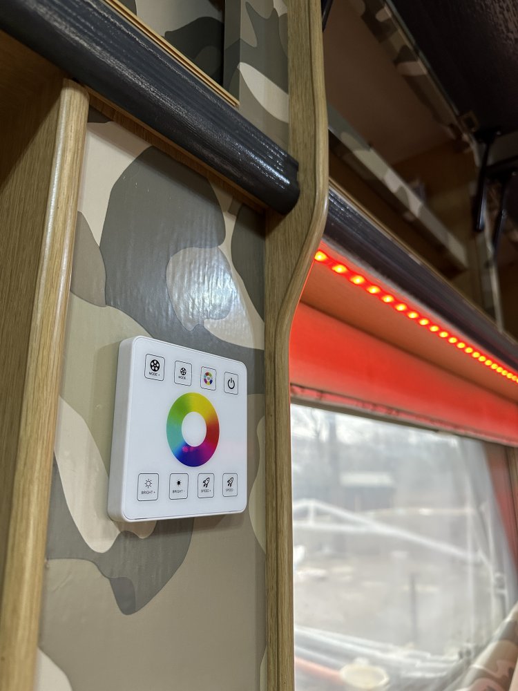

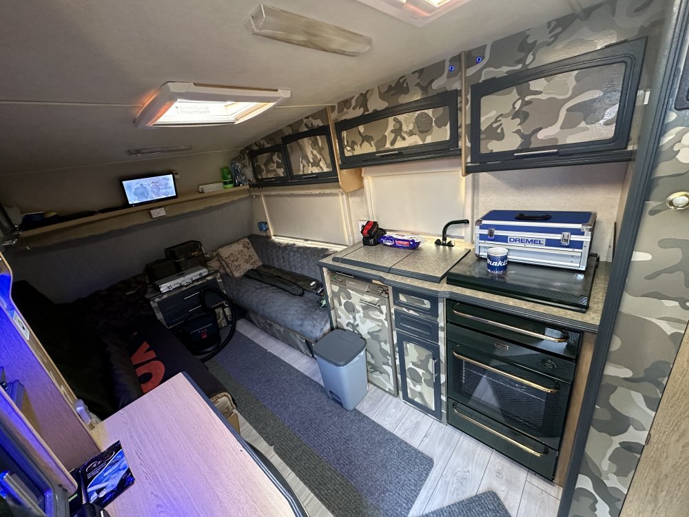

Poze final interior.

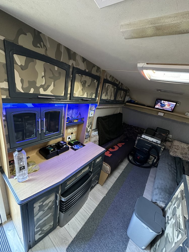

BabaBogdan
In sfârșit aproape am finalizat acest proiect.

Bogdan D.
Ca și lucrare a ieșit super, bravo!
O singură problemă am eu, de ce ai face un design de exterior la interior?
Adică, te camuflezi când ești pe cale de a comite ceva, nu când vrei să stai liniștit pe acolea...
Dar na, poate vânezi tu ceva prin sufragerie! :default_big_grin:
My 2 cents...
BabaBogdan
în urmă cu 3 ore, Bogdan D. a scris:
My 2 cents...
Rulota asta va fi folosită exclusiv pentru pescuit. In acest sport predomina “camuflajul” ca și culoare, de aici venind si modelul ales pt interior. Nu l am folosit la exterior deoarece o culoare închisă ar fi făcut rulota sa se încălzească peste măsura vara.
Sper ca te am lămurit :)

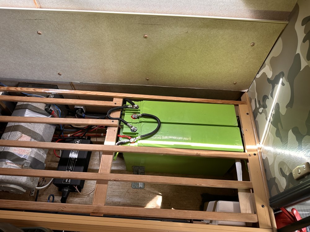

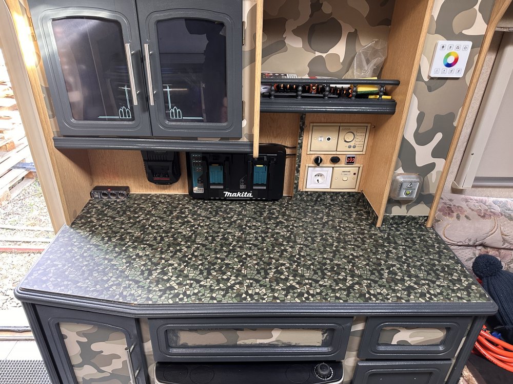

IMG_1135.jpeg.fea6f7b17b0fb4e71b5aab2b68397735.jpegUpgrade: 2x190 A Sorgeti. Lampa cort Fiamma.
Rulota se va scoate la vânzare în vederea achiziționării uneia mult mai noi. Nu știu încă ce preț să cer… am pierdut șirul cheltuielilor cu ea.

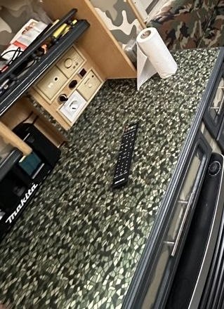

@BabaBogdan ce ai folosit la blatul mobilierului? Arata bine.
Vreau sa refac si eu blaturile la Hobbi, iar solutiile gasite imi dau cu virgula.
în urmă cu 7 ore, Bogdan C. a scris:
Cu siguranta a folosit un autocolant.
Bogdan C.
@NRLaurentiu ok. Nu sunt incantat de autocolantele gasite pe piata. Nu sunt viabile pentru blat.
BabaBogdan
La 25.09.2023 la 12:26, Bogdan C. a scris:
La blat am folosit niște placi de vinil de pe situl Decormat. Sunt destul de rezistente
