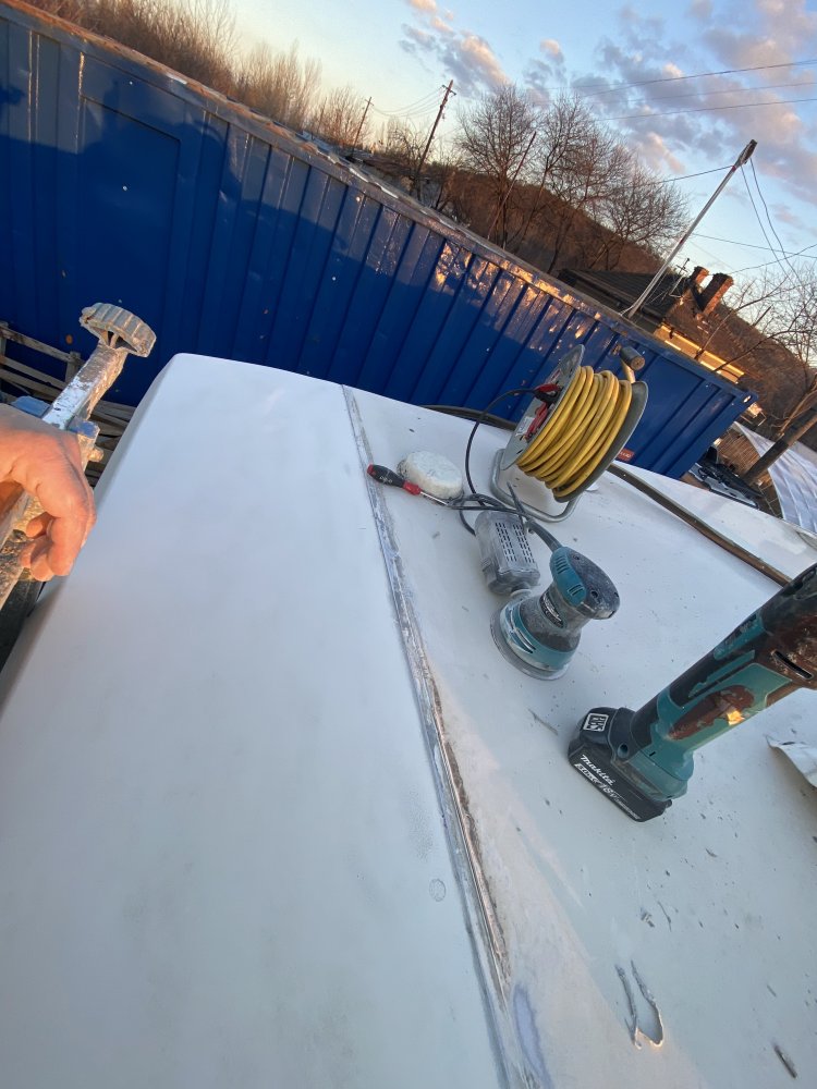

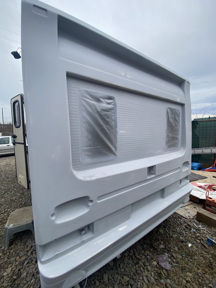

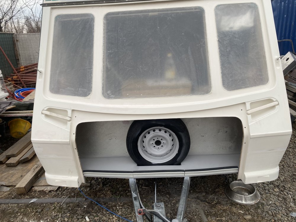

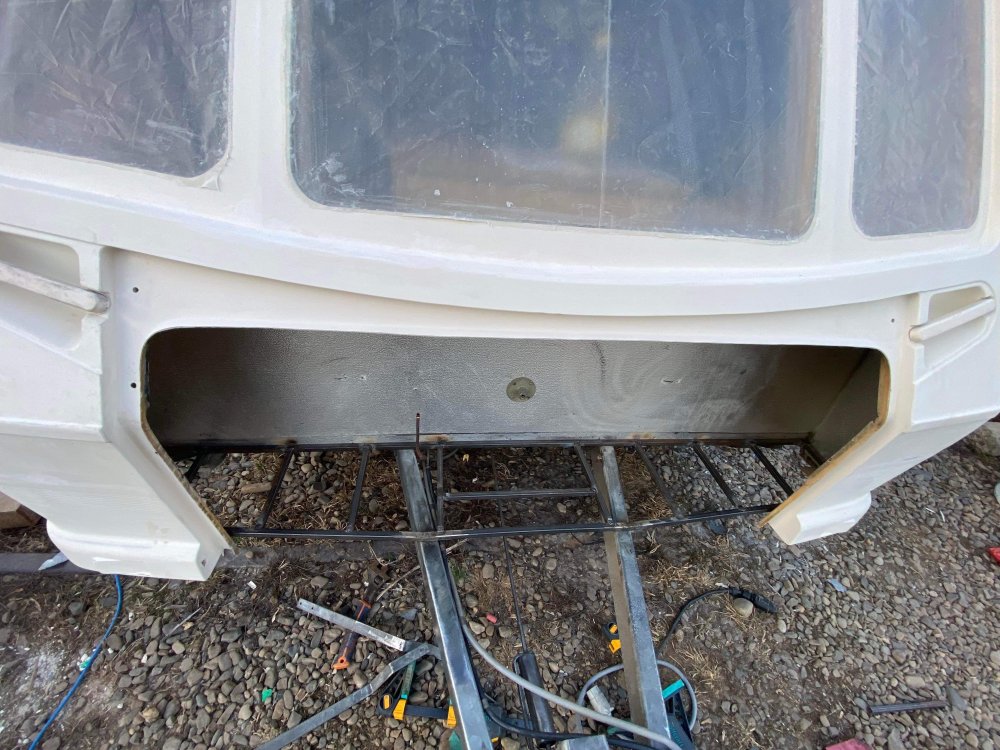

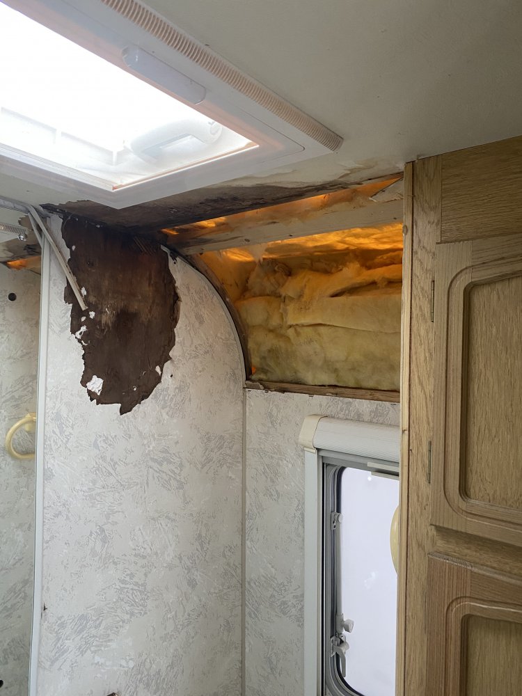

Tocmai m-am apucat de reconditionat o rulota ABBEY din 96 si doresc sa postez aici progresul muncii mele in eventualitatea unor sfaturi, idei din partea dvs.

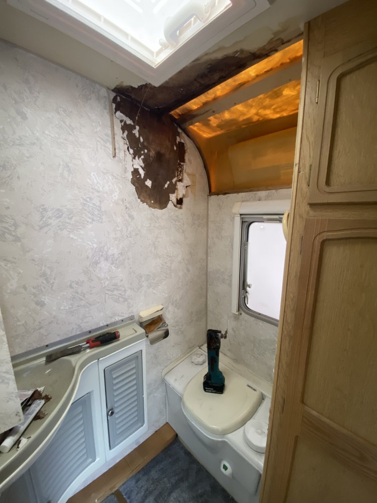

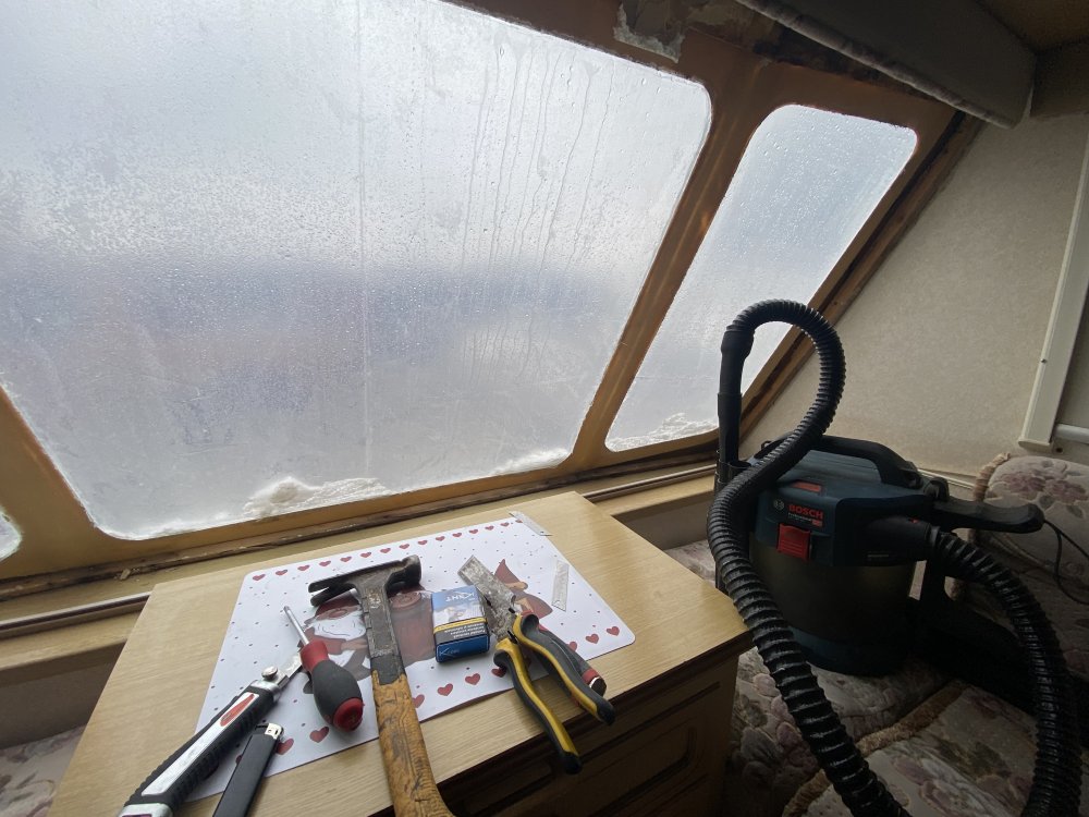

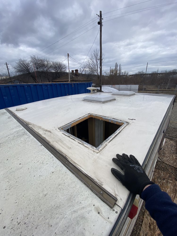

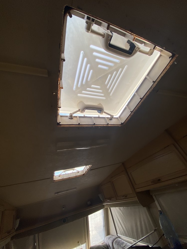

La interior am descoperit o infiltratie la baie la partea de sus.

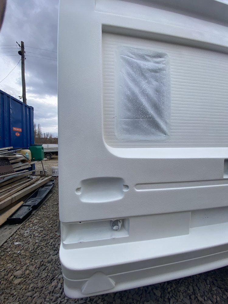

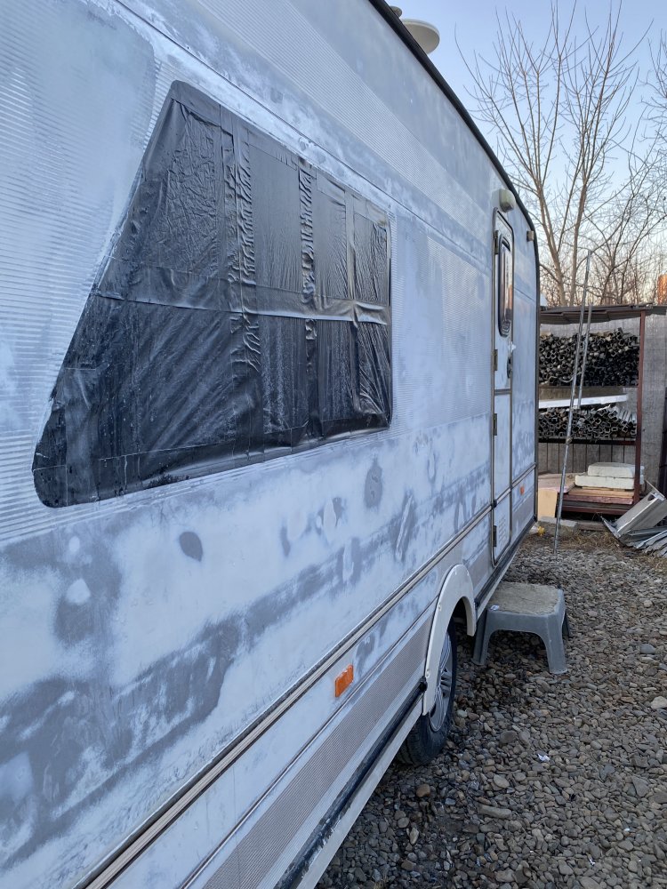

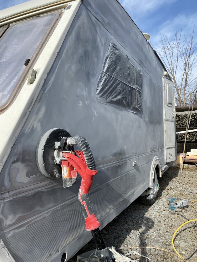

La exterior am demontat tot (ferestre, trape, chedere, bandouri ...) am slefuit tot si am aplicat sprit chit cu pistolul.

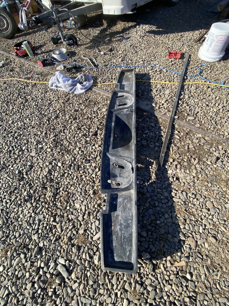

Momentan sunt in faza de construire a politei din fata (partea care sustine buteliile)

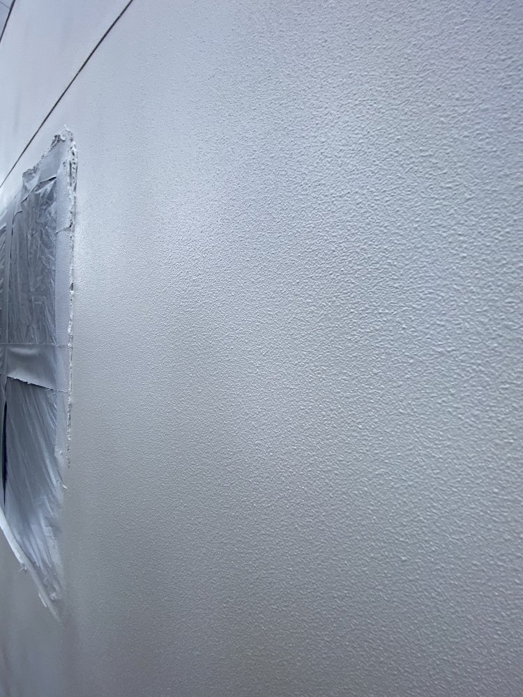

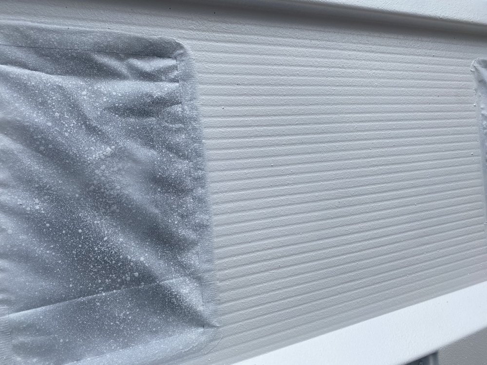

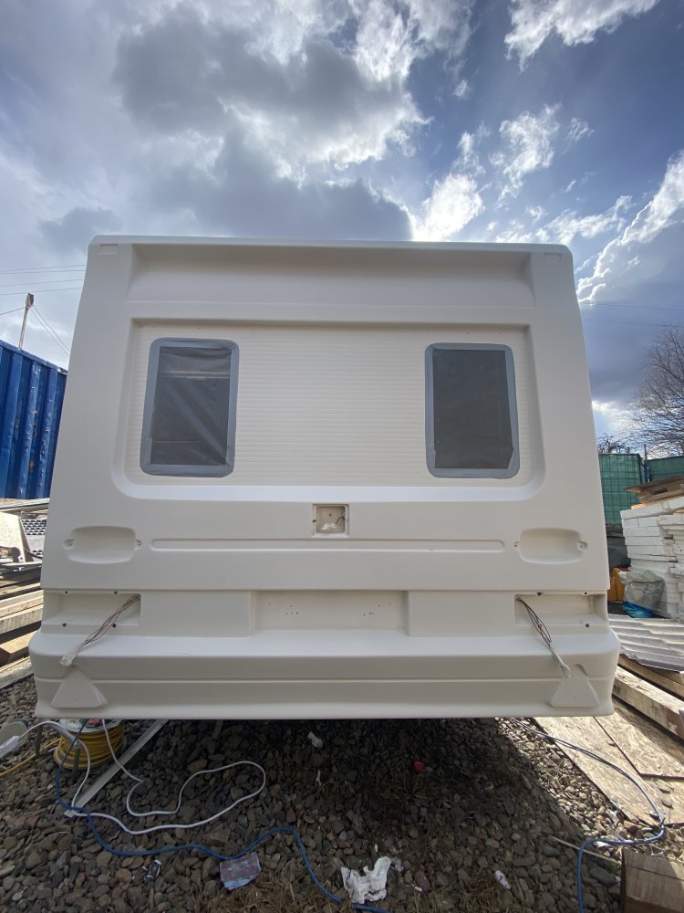

In paralel am facut o proba cu vopseaua raptor la partea din spate.
Atasez poze. Astept sfaturi, pareri, sugestii ...

Bravo! Si curajos si priceput.
Desi e evident ca nu ma pricep cat tine...esti sigur ca raptor e cea mai potrivita alegere?
Adica , pe langa kg in plus , parca nu iti da chiar un aspect elegant, eu as fi ales vopsea auto sau autocolant.
Am vazut Raptor si Line-X pe masini de teren, nu aratau prea bine in oras ...
Orice alegere faci, succes in continuare si deabia asteptam sa vedem rezultatul final!
BabaBogdan
Am ales vopseaua raptor deoarece voi folosi rulota la pescuit (bălți, Dunăre…) deci boscheți, copaci… Mi am vopsit și o mașina cu aceeași vopsea și vreau sa zic ca nici nu șurubelnița nu prea o mai zgarii. De greutate nu îmi fac probleme deoarece mașina mea are sarcina de tractare 3500 kg. Vopseaua raptor este simplu de aplicat, nu trebuie sa ai calități de vopsitor auto. Cu o vopsea normala sigur nu mi ar fi ieșit și ar fi arătat groaznic. Vedem la urma…

In primul rând mulțumesc ! Momentan lucrez la partea din fata (am făcut un grătar metalic pe care vreau sa îl plachez cu teggo). Intr-adevăr am descoperit o mică infiltrație la panoul din fata dar din fericire nu trebuie sa schimb decât o șipca de lemn (treaba simpla pe lângă ce am de făcut in rest).

Pe raptor mai greu de pus autocolant, dacă nu imposibil, datorită neregularităților.
Mai degrabă tot vopsit, dar și asta tot dificil va fi din cauza neregularităților specifice vopselei raptor.
BabaBogdan
în urmă cu 3 ore, Ovidiu-Betty a scris:
Am și varianta …dar sa ajung acolo mai întâi. Voi masca cu banda pe lângă zona in care vreau sa lipesc autocolant și stickere, trag chit pe zona cu sticker sa fac o suprafața neteda și apoi lipesc stickere și dungi. Astfel încât in spatele stickerelor voi avea o suprafața neteda.

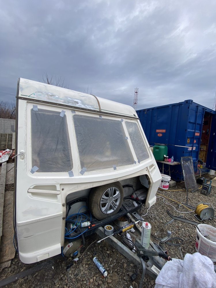

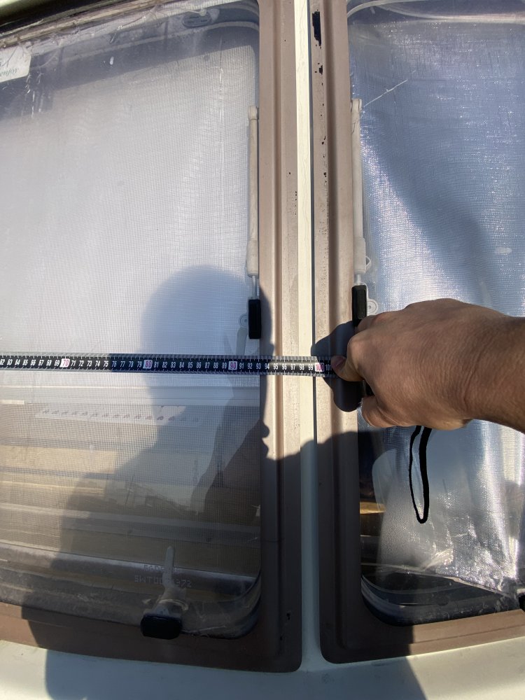

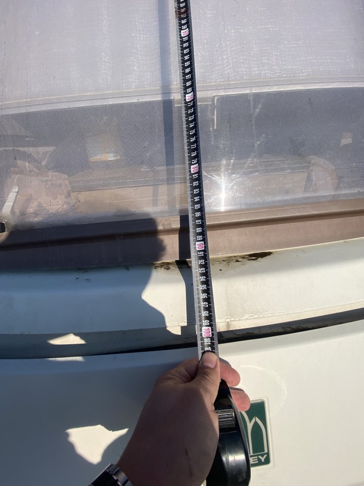

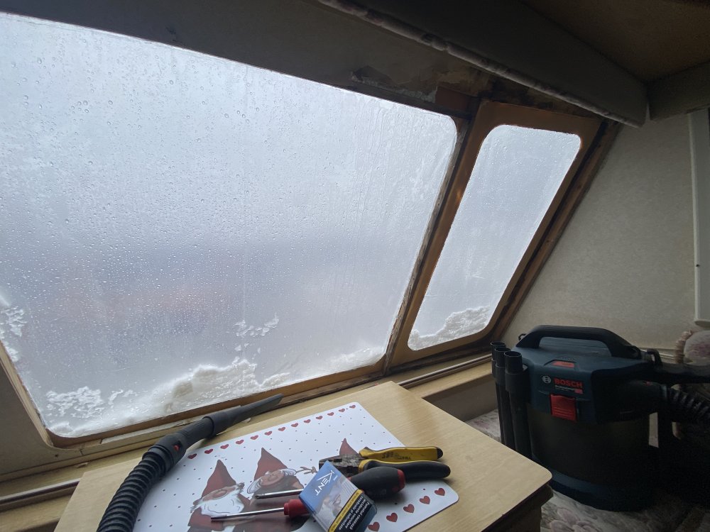

Aveți idee cu ce as putea sa înfund cele 3 geamuri din fata? Cel mare e fisurat, chederele sunt praf deci costa o avere sa le schimb. Prefer sa le infund ca nu am nevoie de lumina de la ele.

@BabaBogdan Geamurile se pot înfunda cu panel - ceea ce punem la ușile de termopan.
Și eu am fost în situația ta anul trecut. Am desfăcut panoul frontal ca să fac ceva reparații.
Voi atașa o poză. Cred că eram cel mai hotărât om din lume, la acea vreme, să înlocuiesc geamurile cu panel sau alubond.
Dar nu am făcut-o. Rulota va fi mai puțin frumoasă, dacă închizi acele geamuri. Este singurul motiv pentru care NU am făcut-o.
Pe lângă toate acestea, vor apărea alte provocări tehnice cărora va trebui să le faci față. Să nu crezi că termini așa ușor!
Caută geam la dimensiune, chinuiește-te și încearcă să recondiționezi panoul frontal, cât mai aproape de original. Eu așa aș face.
Vezi că se face reclamă, pe anumite grupuri de Facebook, la geamuri de rulotă. Dai dimensiunile și îți face geam nou, la fel cu originalul. Este o firmă de prin Craiova, cred.
Poate ajută și colegii cu o informație...
Dacă totuși vrei să o închizi numaidecât, vei avea două avantaje:
1. nu vei mai avea geamuri în față care s-ar putea sparge și
2. dacă ieși iarna cu rulota (așa cum facem noi), va fi mult mai cald înăuntru.
Caută pe acest forum topicurile dedicate raparațiilor de panou frontal. Sunt câteva foarte bune.

Am decis sa infund cele 3 geamuri deoarece chederele celor 3 geamuri sunt varza, geamul mare este spart iar sistemele de inchidere plus telescoape sunt si ele distruse. Deci pentru a inlocui geamurile, chederele si accesoriile de inchidere as avea un cost foarte mare (peste 500 euro). Deoarece rulota o voi folosi doar pt pescuit, nu ma deranjeaza ca voi avea mai putina lumina in rulota deoarece ziua de obicei voi sta afara.

Salut. O alternativă pentru înfundarea geamurilor poate fi și  cu plăci bond aluminiu compozit (le găsești și sub numele de alucobond, dibond).
Le folosesc firmele de publicitate.
Practic sunt 2 foi de aluminiu cu plastic între ele, sunt ușoare și rezistente.

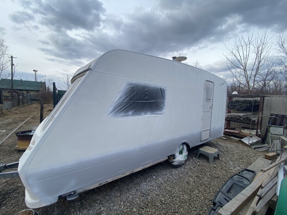

BabaBogdan
Prima mâna de vopsea. Mâine sper sa dau a doua mâna dacă e vremea buna.

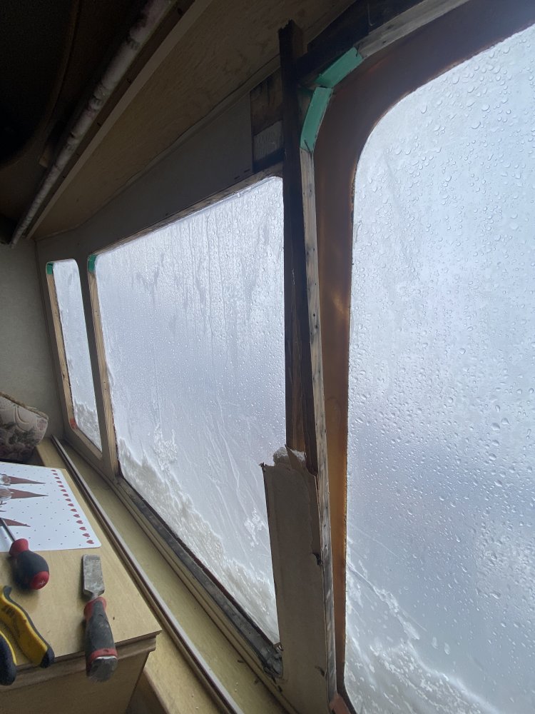

BabaBogdan
Salutare tuturor. Deoarece e urat afara mi am făcut de lucru la interior. Am desfăcut scheletul panoului din fata deoarece am găsit o porțiune cu ceva mucegai. Între timp mi a venit o idee pe care o voi pune in practica. Am comandat kit de fibra cu rășină epoxidica și voi umple cele 3 goluri de geam cu aceasta fibra. Practic voi reface panoul cum a fost înainte de decupaj.
Dacă a mai făcut cineva asta și îmi poate da un sfat ii mulțumesc anticipat!

34 minute în urmă, BabaBogdan a scris:
Salutare Bogdan,
în primul rând felicitări pentru efortul depus :clapping:și îti doresc mult spor în continuare în procesul de reparație!
Eu sincer cred că doar fibra de care zici tu nu prezintă siguranță pentru umplerea unor goluri asa mari. Asa dacă am înteles eu bine ce vrei să faci acolo!
Eu am folosit fibra si rasina doar pentru a întări zonele fisurate sau chiar si cele care nu erau fisurate.
Multă răbdare:salutare!:!

In legătura cu umplerea golului cu fibra ma gândesc sa pun o plasa mare de fibra dintr un capăt in altul sa acopere inclusiv zonele existente. Apoi peste acea plasa voi încarca cu fibre mărunte plus rășină. (Ma gândesc sa fac același lucru pe exterior dar va fi multă munca sa fac o suprafața neteda). După asta voi construi un schelet sănătos pe interior in spatele golurilor. Apoi voi placa totul pe interior cu placaj de 3 mm și tapet.
Costin Lipan
Panoul frontal este facut din plastic ABS. In locul tau, eu as cauta placile necesare din acelasi material si le-as suda, chitui si vopsi cu totul. Daca este prea mult de sudat, poti folosi popnituri.
Rasina armata cu fibra de sticla se foloseste pentru a intari materialul, altfel nu rezista si scartaie la fiecare adiere de vant.

Salut Costin! La rulota mea panoul frontal este făcut din rășină epoxidica armata cu fibra (când am șlefuit pe afara am dat de fibre și se vede și pe interior) Ma gândesc ca dacă umplu cu același material va fi ok…
Costin Lipan
Eu nu sunt mare expert, insa m-am documentat cand mi-am reparat si eu rulota (am avut o crapatura in panoul frontal). Atunci am citit ca rasina nu se foloseste singura ci ca armatura. Oricum, cred ca ti-ar fi mai simplu daca ai folosi ca suport bucati de plastic sau acril croite pe dimensiunile necesare, eventual le poti intari pe acelea cu rasina poliuretanica si fibra de sticla.

Bogdane, mi-a traversat capul un gând, ca un trăsnet. Nu știu de unde îmi vin mie toate ideile astea...   :)))))
Știi ce mai poți face?
Dacă dorești, se poate reface după original toată structura de lemn de la panoul frontal. După aceea, poți cumpăra totuși niște cheder nou și să îl înlocuiești pe cel vechi (ai spus că cel vechi era complet distrus). În interiorul chederului pui alucubond sau panel și ai rezolvat problema. Te apropii cât de cât de original, doar că nu ai geamuri.
Este doar o idee. Poate e o tâmpenie ce am scris mai sus, dar se-ar putea încerca și așa.
