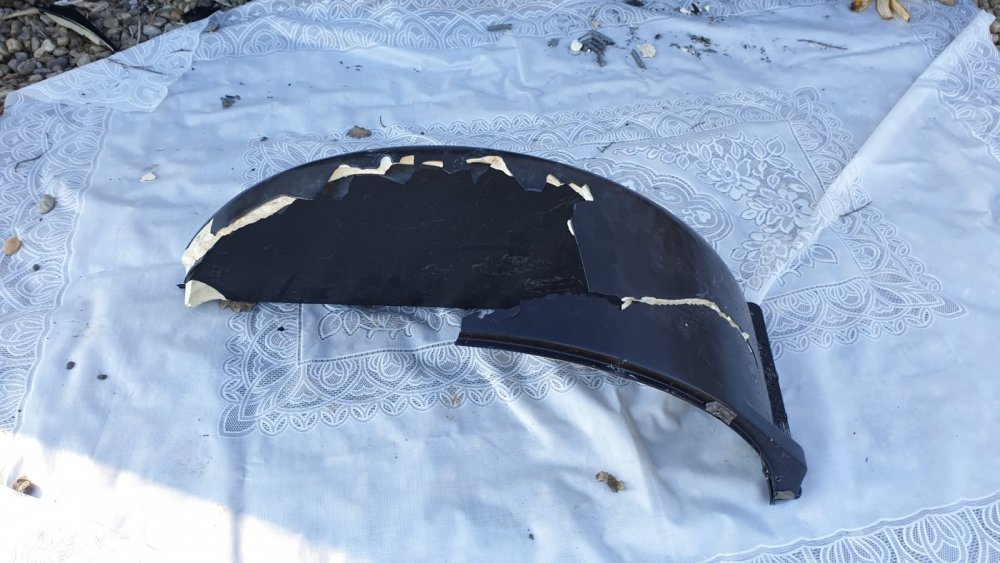

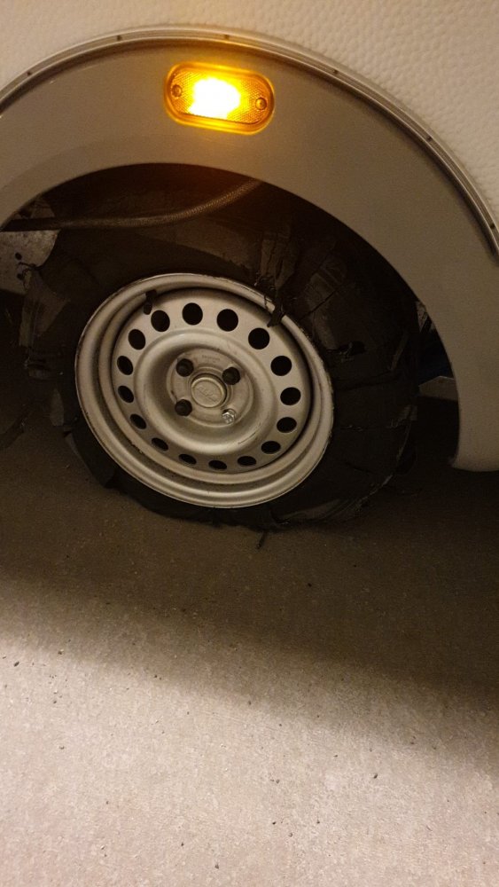

O foarte mica scurta poveste dupa ce am asteptat indelungat 2 sap pentru numere in Italia am verificat tot si am plecat la drum , In Slovenia am campat intr-o parcare mare unde  :)  surprinzator am gasit loc chiar la parcare de rulota sau auto rulota cu conectare la curent :) exceptional, ei dupa ce am plecat din parcare la 10-15 km la intrare intr-un tunel mi-a explodat roata ( de altfel prima data cand mi se intampla asa ceva ) , problema mare nu am avut cric dar nici coarba , oricum cei de la SOS au fost exceptional au venit in 10 15 min si am rezolvat problema cu schimbatul .

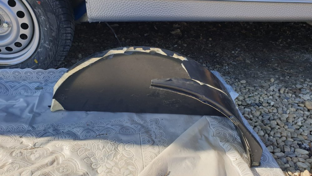

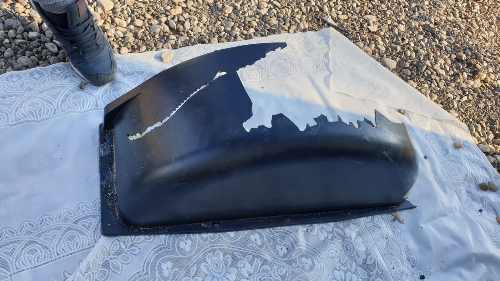

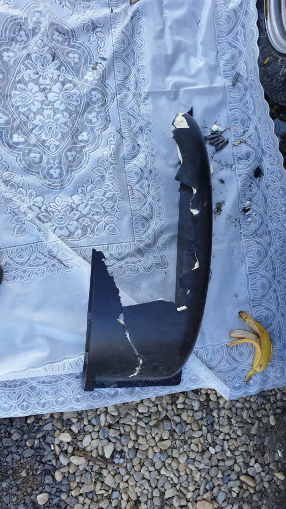

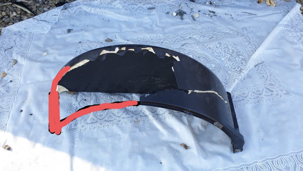

Problema mare insa este ca sa spart Carenajul de roata ( Aparatoarea de noroi ) si nu gasesc de unde o pot achizitiona s-au daca se gasesc dupa dimensiuni ori daca se mai poate repara aceasta cu fibra . As fi tare bucuros daca imi puteti da cateva sfaturi sau pareri de unde si cum as putea sa rezolv problema  !?

Ooo, imi pare nespus de rău pentru ce ți s-a întâmplat. Sper ca voi sunteți ok, iar înăuntru nu a stricat bucătăria sau ce aveai pe roata.
Carenajul îți poți găsi doar la un dealer oficial Knaus.
Sunt sigur ca acea rulotă avea cauciucurile originale din 2012 și pe deasupra și chinezești.
Am atras atenția de foarte multe ori asupra cauciucurilor și vitezei de deplasare, dar nu este acum cazul.

Pai am fost super increzator in vanzator avand in vedere ca am luat de la o reprezentata rulota si au spus ca este pregatita de drum nu trebuie sa ii fac nimic ( am tot repetata intrebarea si dupa achizitie ) ce este drept nu am fost super atent la cauciucuri si m-am increzut in ce au spus .. ( itp-ul este facut in 2021 si cauciucurile au fost inlocuite in 2020 ) . aratau bine curate fara fisuri ... ( cauciucurile 2012 evident umflate 50 PSI ( cel putin ata era cel intreg care a ramas adica 3.44Bar ).
Sa stricat putin inauntru ... am sa atasez poze cu reparatia sa imi spuneti daca am facut ok .... consider ca o pot remedia singur . Doar ca am sa caut pe cineva sa imi verifice frigiderul si instalatia de gaz .
Suntem ok multumesc de intrebare ,  masina nu a avut decat o vibratie puternica si nu aveam decat maxim 60-70km/h ca eram usor in urcare .
Ca tot ar fi vorba de cauciucuri imi sugerati ceva anume 195/70 R14C 96N asta era M+S sa iau tot all season sau sa iau vara ?

Revenind la subiect, eu am facut reparația cu fibră de sticlă, dar nu era așa zobit carenajul cum s-a intamplat in cazul colegului @Nicoara Andrei unde clar trebuie înlocuit.

@Marius Ch Multumesc frumos , pana sa imi scri de pati am sunat la un numar de la dej si era acelasi cu cel de care imi vorbesti ( este dl. Luidort Peter - REPREZENTANT KNAUS ) . A avut pe stoc si deja am primit piesa , ce este diferit este ca acum sunt facute din polistiren . Am sa citesc putin poate o pot intari sau pote o pot da cu ceva ca sa devina mai rezistenta imi pare firava .
