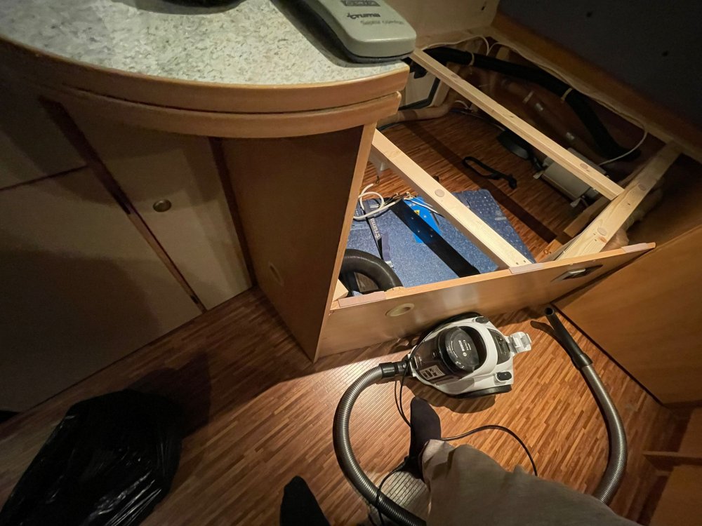

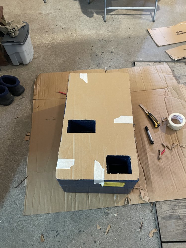

Pasul 1 a fost alegerea locului de montaj, eu am ales sa montez unitatea sub patul matrimonial.

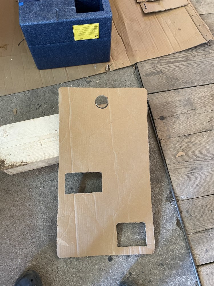

Pasul 2 a fost trasarea găurilor din podea, care sunt 3 la număr. Normal clima vine cu un șablon, dar pentru ca eu nu l-am avut a trebuit sa improvizez unul din carton.

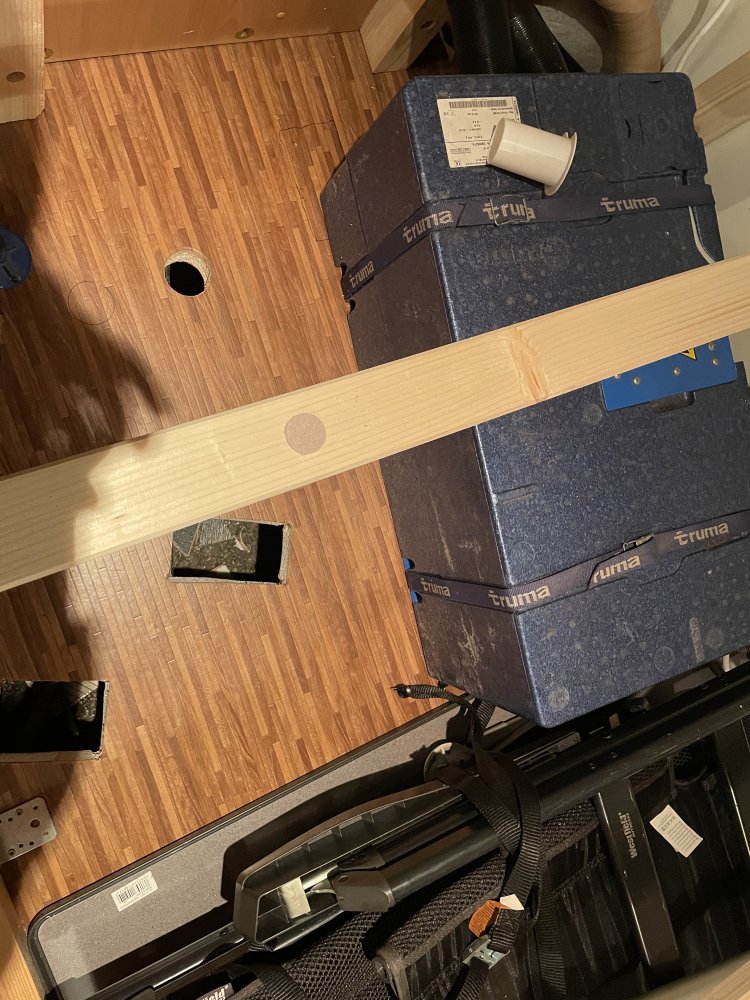

Pasul 3 a fost tăierea găurilor in podea.

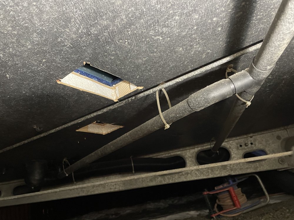

Pasul 4 a fost etanșarea găurilor pe care le-am făcut cu mastic, pe laterale pentru a mu trage umezeala lemnul și placajul.

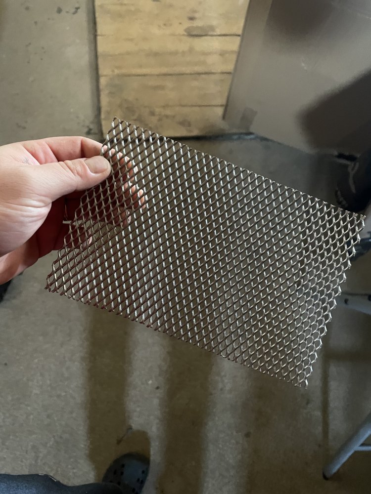

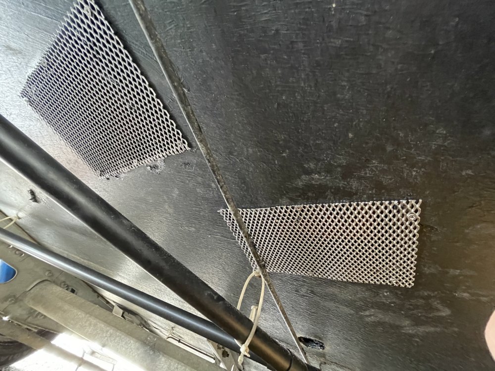

Pasul 5 a fost montarea unor plase sub rulota peste găuri. Le-am confecționat din tabla perforata.

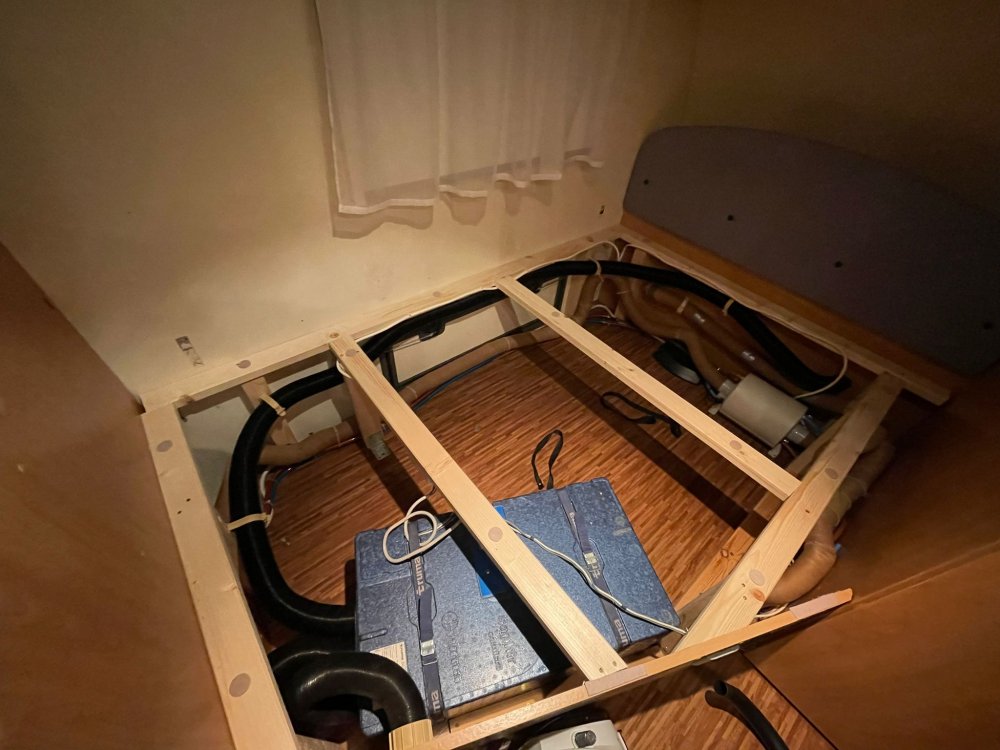

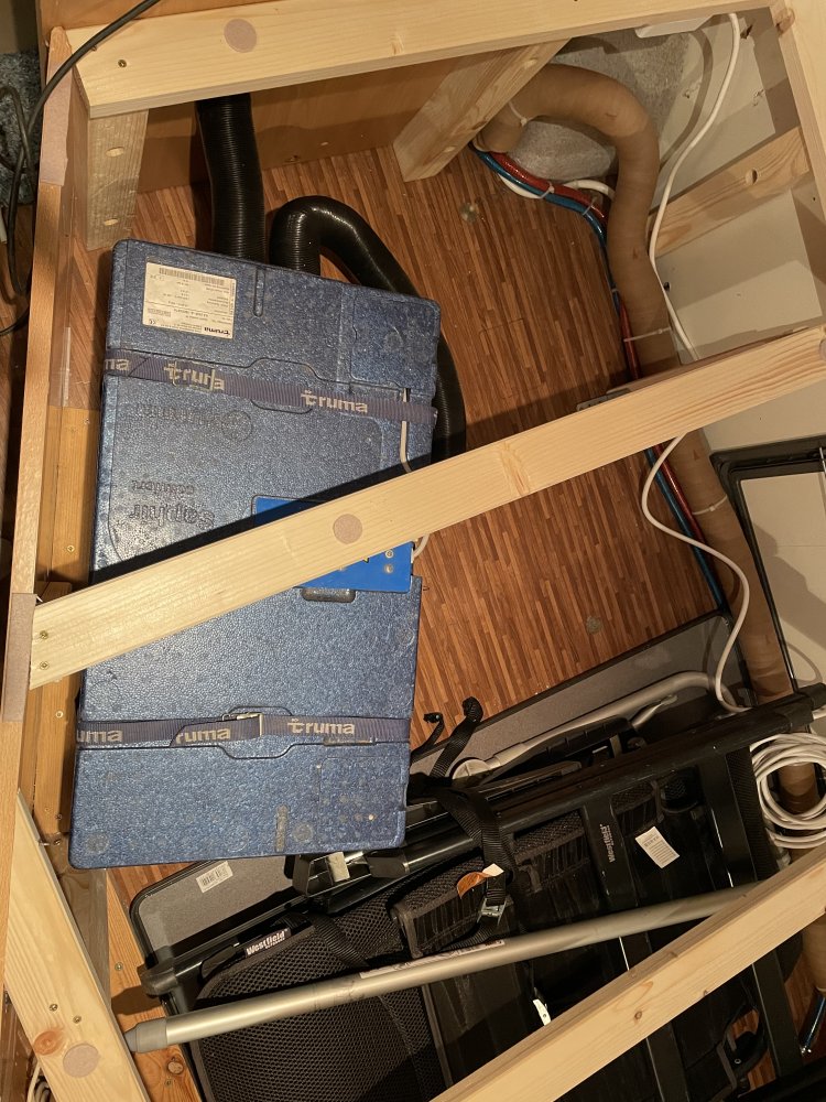

Pasul 6 a fost stabilirea traseului pentru tubulatura și caritatea gurilor pentru ventilație. Se recomanda ca Gurile pentru AC sa fie cat mai sus, eu nu am avut aceasta posibilitate.
Pasul 7 a fost pozarea tubulaturi și montarea gurilor de ventilație.
Pasul 8, curățenie și proba 😊
