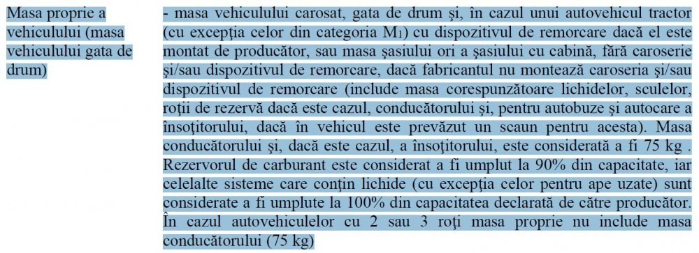

NRLaurentiu 2.116 Semnalează Publicat 15 Noiembrie, 2021 Masa in ordine de mers sau cum este denumita oficial, masa proprie a autovehiculului este definita in RNTR 7. In scop informativ, redau mai jos o imagine a definitiei data de Registrul Auto Roman: Distribuie această postare Link către postare Distribuie pe alte siteuri
