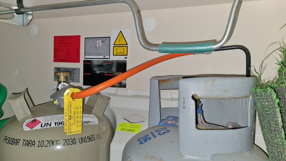

Vlad Iliescu 558 Semnalează Publicat 12 Noiembrie, 2021 Salut, ma gandesc ca ar fi util sa instalez un filtru de gaz Truma, de tipul https://exis.ro/accesoriu_rulota/Filtru_de_gaz_Truma_2020-5703.html Am urmarit mai multe tutoriale video, observ ca acest obiect se prinde intre ceasul buteliei si furtunul care duce catre butelie. In toate videoclipurile insa, ceasul buteliei sau sistemele de tip Duo Control erau fixate pe peretele rulotei, astfel incat filtrul Truma se infileta direct in ele. Apoi in filtru se fixa si furtunul care duce la butelie, totul fiind foarte simplu. Problema mea este ca ceasul buteliei la rulota Fendt (asa era si la Weinsberg) se afla la capatul dinspre butelie al furtunului, in loc sa fie fixat pe perete. Vreau sa stiu daca imi poate spune cineva cum a procedat astfel incat sa instaleze filtrul, intr-un caz asemanator cu al meu, cu modificari minime si utilizand piese standard. Distribuie această postare Link către postare Distribuie pe alte siteuri
Vlad Iliescu 558 Semnalează Publicat 12 Noiembrie, 2021 Sau, mergand mai departe, daca as instala un sistem mono sau duo control (desi nu vad la ce mi-ar putea folosi), ar trebui sa ajung cu teava in pozitie verticala, pentru a putea realiza o configuratie ca in poza Distribuie această postare Link către postare Distribuie pe alte siteuri
Vlad Iliescu 558 Semnalează Publicat 12 Noiembrie, 2021 Pe când la mine țeava de gaz vine orizontal, din dreapta. Probabil că există și un alt tip de țeavă pus din fabrică, care să între direct într-o instalație ca cea de mai sus - se vede că au lăsat degajare pe mijloc. De aceea mă gândesc dacă o exista un furtun care să se poată înfileta intr-un capăt pe țeavă și în celălalt capăt în Duo Control sau filtru. Astfel nu ar mai fi necesară modificarea țevii, așa cum au făcut-o colegii din topicul Truma monocontrol CS Distribuie această postare Link către postare Distribuie pe alte siteuri

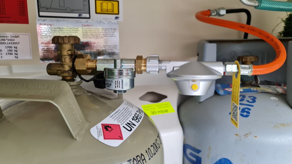

Achim 94 Semnalează Publicat 13 Noiembrie, 2021 Ai putea folosi genul asta de filtru , direct pe butelie 2 Distribuie această postare Link către postare Distribuie pe alte siteuri
Vlad Iliescu 558 Semnalează Publicat 13 Noiembrie, 2021 Da, o idee buna multumesc. Chiar si mai ieftin pe gplmarket.ro Cumpar luni. 1 Distribuie această postare Link către postare Distribuie pe alte siteuri
Vlad Iliescu 558 Semnalează Publicat 19 Noiembrie, 2021 Am instalat filtrul, mulțumesc @Achim 4 Distribuie această postare Link către postare Distribuie pe alte siteuri
Achim 94 Semnalează Publicat 20 Noiembrie, 2021 Distribuie această postare Link către postare Distribuie pe alte siteuri
