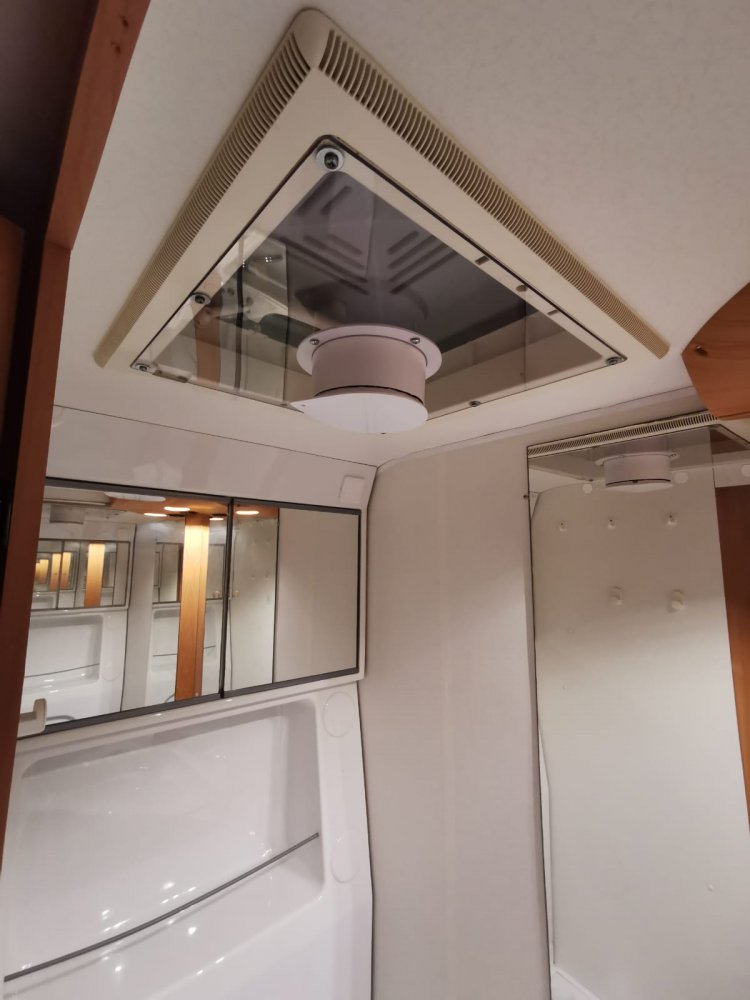

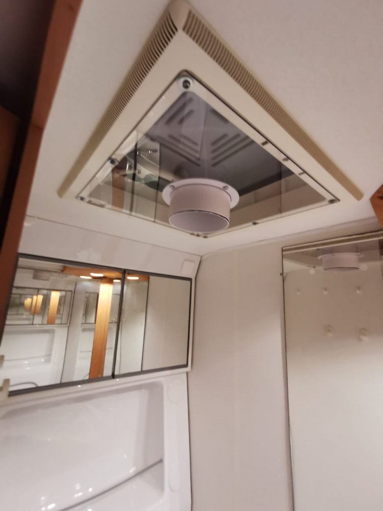

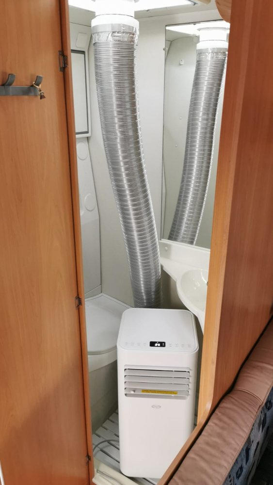

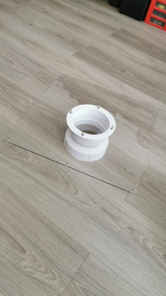

Radu Mihail Georgescu 25 Semnalează Publicat 29 Iulie, 2022 Imbunatatire importanta pentru rulota facuta in aceste zile: posibilitatea de a folosi un aer conditionat portabil in ea! Cu ajutorul unui prieten am taiat pe CNC un plexiglas de calitate, apoi am indepartat cu grija si arhivat in piesoteca plasa de tantari a trapei si am montat placa cu suruburile originale ale trapei, fixand racordul de conexiune al tubului de evacuare al aerului cald si iata, am "sobita" in baie; sau o mut in hol (tubulatura permite, am folosit una generica de la raionul bricolaj, de 3 metri, cea originala a aparatului este scurta de 1, 6 metri), daca exista vreo nevoie stringenta de utilizare a baii concomitent cu amplasarea aparatului de racire. N.B. - am demontat si arhivat in piesoteca masca chiuvetei, in primul rand pentru ergonomie in utilizarea toaletei (dadeam cu genunchii in ea). Dar prinde bine si pentru amplasarea aparatului. Distribuie această postare Link către postare Distribuie pe alte siteuri

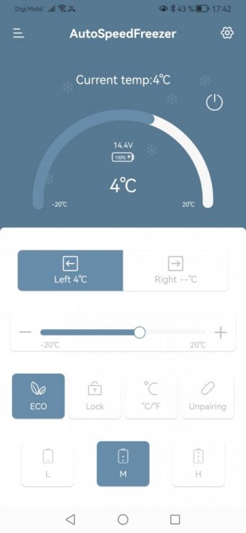

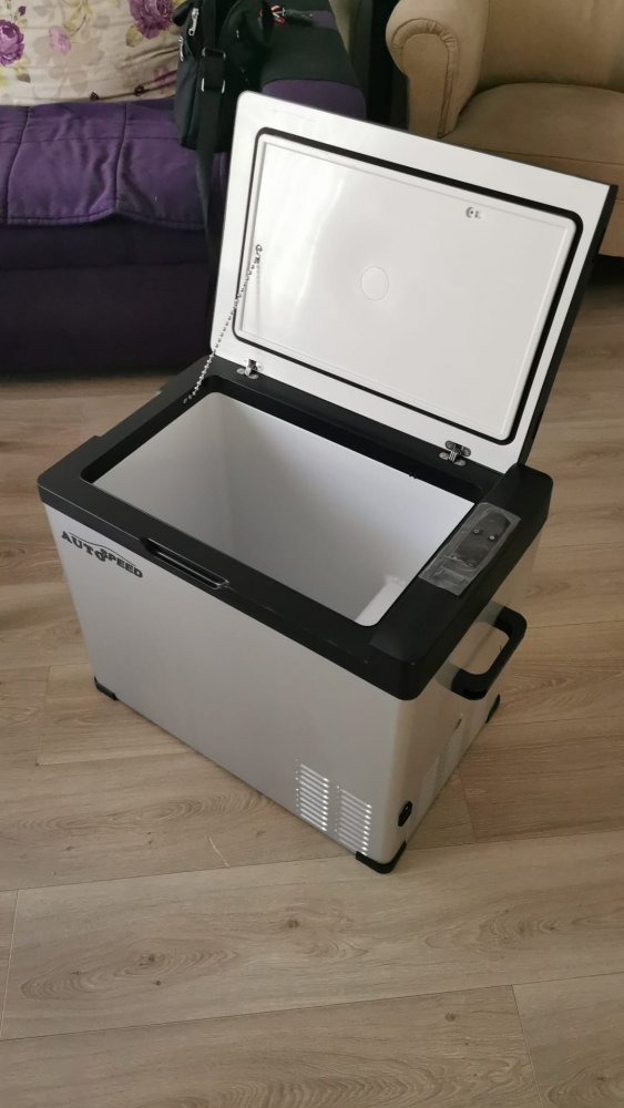

Radu Mihail Georgescu 25 Semnalează Publicat 29 Iulie, 2022 (modificat) Am zis sa fiu mai flexibil, fie ca merg cu rulota fie doar cu masina, o solutie mai performanta care sa nu puna problemele unui racitor cu amoniac; asa ca am agonisit pentru linistea produselor alimentare transportate, o solutie de backup, si nu numai: un frigider portabil, cu compresor, pe 12/24v, de 50 litri, cu control prin Bluetooth, utilizabil fie ca frigider, fie drept congelator. Foarte tare! Modificat 29 Iulie, 2022 de Radu Mihail Georgescu Distribuie această postare Link către postare Distribuie pe alte siteuri
