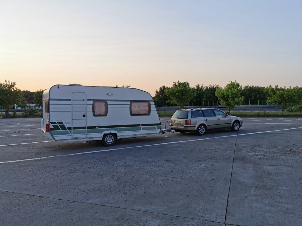

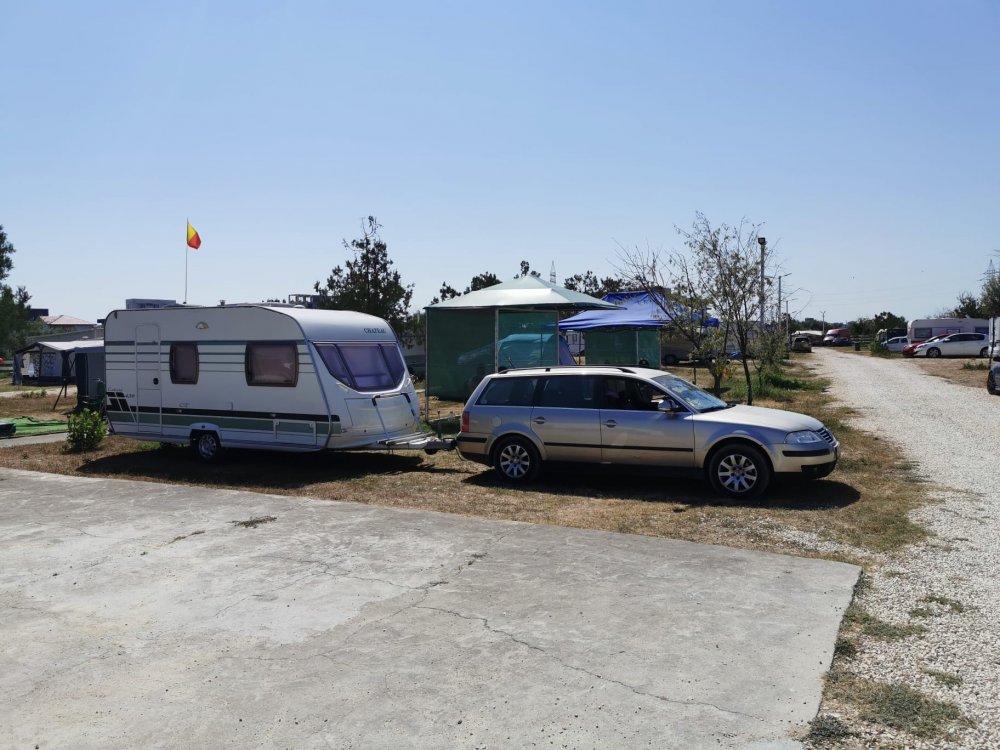

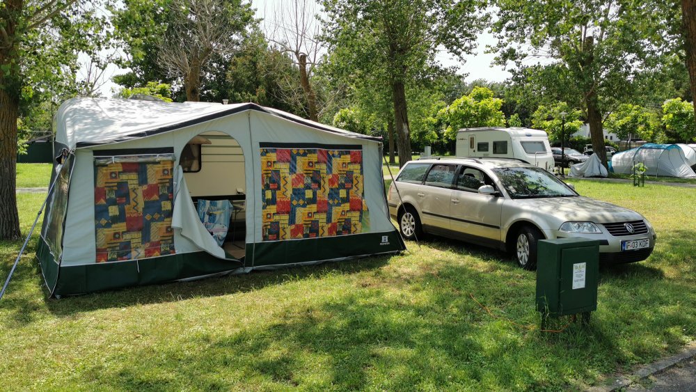

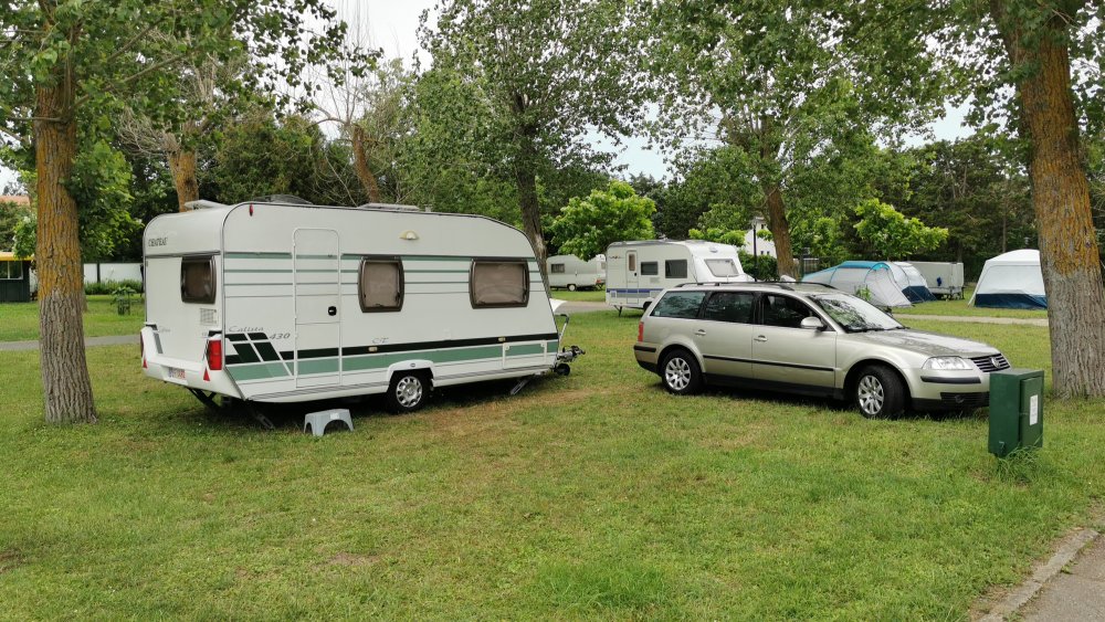

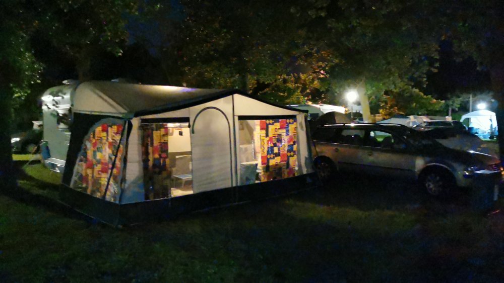

Radu Mihail Georgescu 25 Semnalează Publicat 3 Iulie, 2021 (modificat) Castelul nostru departe de casa. Am clocit ceva achizitia, auspiciile s-au intrunit abia in acest an, se pare cu folos. Am optat pentru o rulota medie ca dimensiuni insa echilibrata dpdv dotari si cu un an de fabricatie decent (2005). Adusa direct din Olanda in iunie 2021, "castelul" beneficiaza de un cort complet, unul tip marchiza, mover, trumatic/trumavent, boiler apa calda electric truma. Interiorul curat, fara uzuri vizibile, este in culori clasice, armonioase si un design inca modern, as zice mai prietenos decât cele care incorporeaza in prezent fronturi lucioase si alte brizbrizuri. Cu 900kg masa proprie, 1300 mma, 470cm lungime utila si inca 120cm proțapul (echipat cu cupla antibalans), rolota face un echipaj bun cu masina familiei, un longeviv si trainic Volkswagen Passat Break din 2004, motorizat cu un propulsor de 2.0 litri care dezvolta 136 cp si o cutie cu 6 trepte de viteze, ergonomica in exploatare, masina intretinuta anual si cu reparatiile la zi, ajunsa la 325.000 km. Dupa obtinerea numerelor provizorii am inaugurat o pe 30.06.2021, fiind in prezent angrenati in prima noastra experienta de on camping ca rulotisti, pe litoral, impresiile fiind excelente. Dupa intoarcere, intentionez sa trec iluminatul pe leduri, sa il conectez, inclusiv pompa de apa, in comutatie, pe baterie, sa ii montez un panou fotovoltaic, porturi de incarcare usb si clasice de bricheta si sa inlocuiesc bateria actuala cu una de o capacitate mai mare, pentru autonomie ridicata. Mai trebuie revizionat un pic frigiderul, dand semne de ineficienta. Sa avem drumuri bune, campinguri civilizate si peisaje faine! Modificat 3 Iulie, 2021 de Radu Mihail Georgescu 8 Distribuie această postare Link către postare Distribuie pe alte siteuri

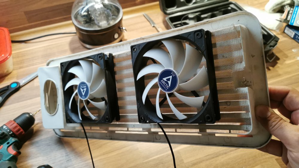

Radu Mihail Georgescu 25 Semnalează Publicat 9 Iulie, 2021 Mi - am tras placa video! 3 Distribuie această postare Link către postare Distribuie pe alte siteuri

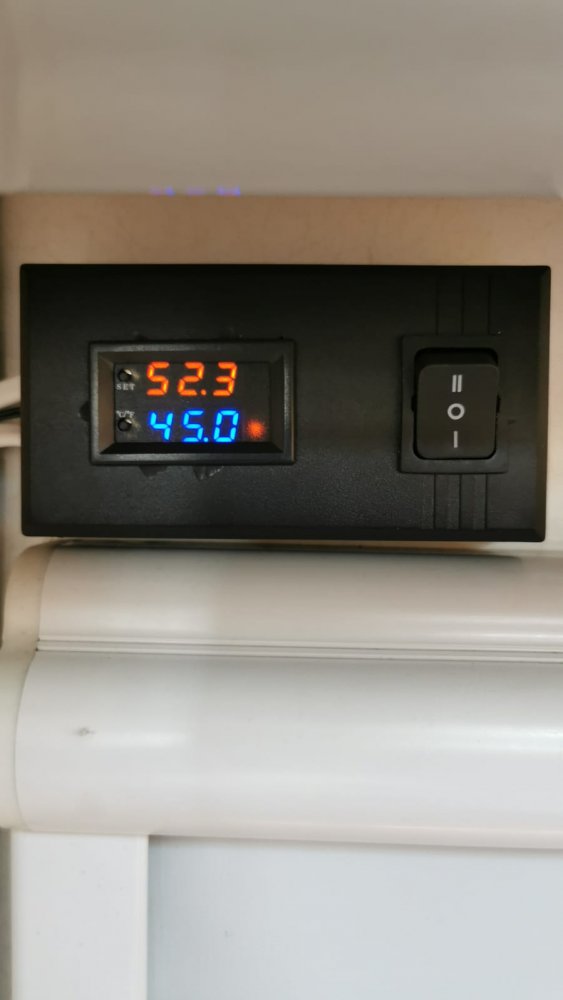

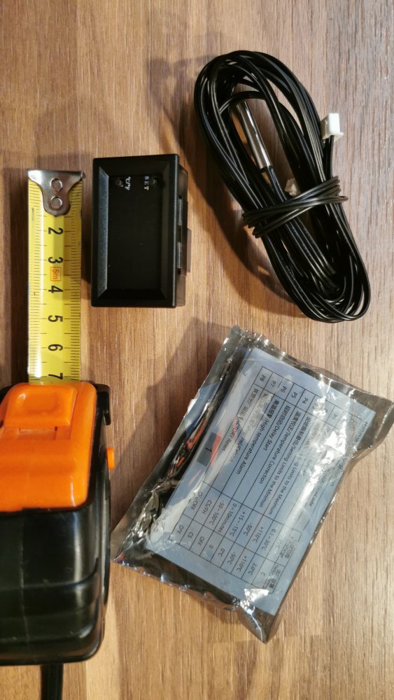

Radu Mihail Georgescu 25 Semnalează Publicat 9 Iulie, 2021 Si urmeaza circuitul de control și comanda al ventilatoarelor 4 Distribuie această postare Link către postare Distribuie pe alte siteuri

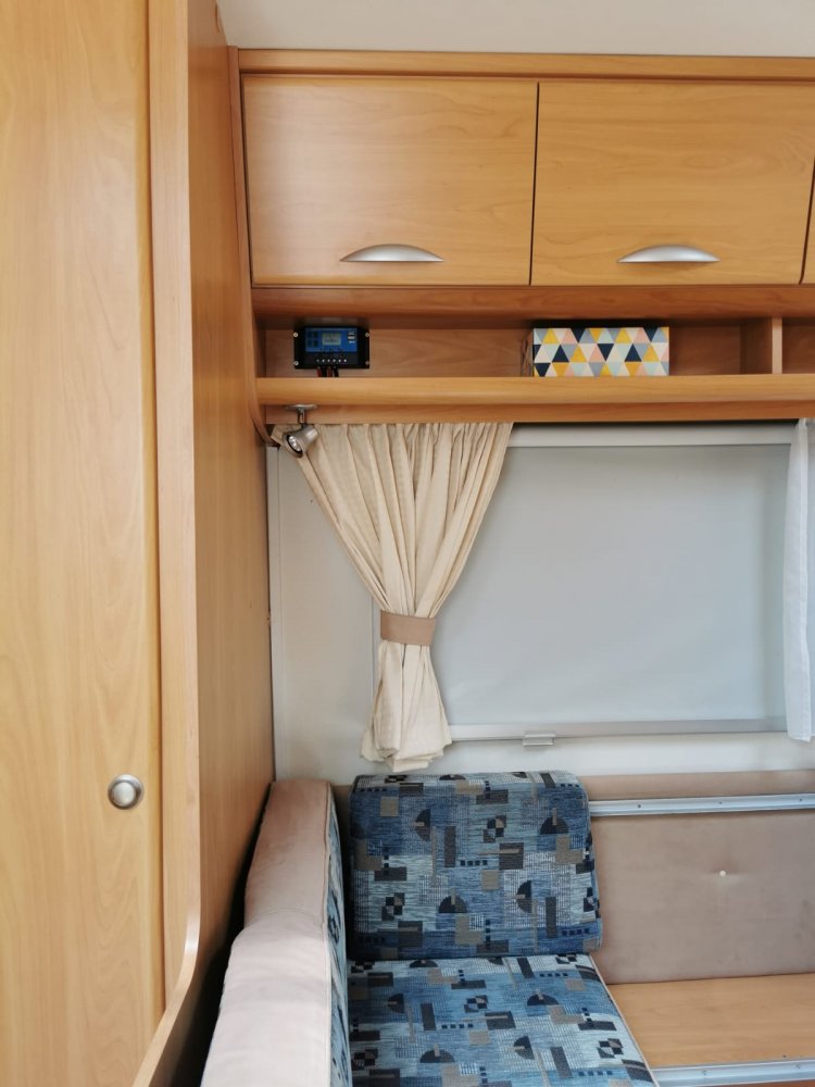

Radu Mihail Georgescu 25 Semnalează Publicat 6 August, 2021 (modificat) Intre timp au fost instalate: - panoul fotovoltaic de 100w; -conectate luminile din rulota la 12v direct; - regulatorul; -> acum bateria moverului a devenit bateria rulotei si se incarca fotovoltaic, nu numai la 220! - doua prize cu porturi usb (din care unul si cu voltmetru) si unul standard de 12v; - automatizarea ventilatoarelor de la frigider (cu trei cai - automat/oprit/pornit continuu) si conectarea ventilatoarelor la aceasta automatizare. - becuri noi in stopurile spate. Am fost iarasi la mare, in perioada 24.07-08.01.2021; am ales Campingul Bya, in opinia noastra, dupa o trecere personala in revista, cel mai rasarit din Navodari. Am revizuit franele (reglat curatat) precum si frigiderul (scos, curatat arzatorul, rasturnat, verificat instalatie gaze). Majoritatea lucrarilor de mai sus (mai putin schimbarea becurilor si asamblarea fizica a ventilatoarelor si a automatizarii, ca pot tine si eu o surubelnita si o bormasina in mana ) au fost efectuate in service specializat de campere si rulote. Nu fac reclama, ca nu e cazul aici. Modificat 6 August, 2021 de Radu Mihail Georgescu 5 Distribuie această postare Link către postare Distribuie pe alte siteuri
Zenith 18 Semnalează Publicat 18 August, 2021 Felicitari pentru achizitie si pentru upgrade-uri! Intentionezi sa o folosesti doar in camping sau si OFF camping? Cred ca ar fi utila instalarea unui invertor 12V-230V daca nu are deja Distribuie această postare Link către postare Distribuie pe alte siteuri
