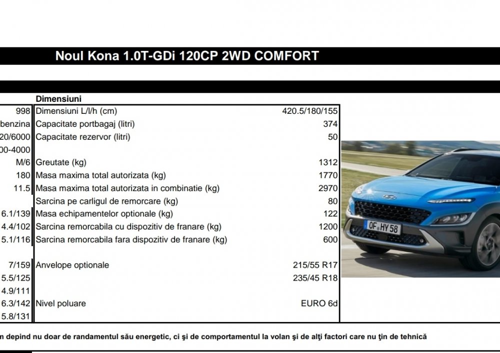

Ionut Cristescu 1 Semnalează Publicat 23 Aprilie, 2021 Salut , am si eu o intrebare poate ma ajuta cineva . Vreau sa mi iau un hyundai kona de 1.0 120cp 2021 si as dori sa stiu daca o sa fie problema sa trag rulota mea Lunar de 915kg . In cartea masinii masa tractabila cu sistem de franare este de 1200 kg . O sa se simta asa tare rulota la motorul asta de 1.0 120 cp ? Mulțumesc Distribuie această postare Link către postare Distribuie pe alte siteuri

Ovidiu-Betty 5.612 Semnalează Publicat 23 Aprilie, 2021 (modificat) în urmă cu 8 ore, Ionut Cristescu a scris: In cartea masinii masa tractabila cu sistem de franare este de 1200 kg . în urmă cu 5 ore, Ionut Cristescu a scris: Mma e 1150 Din punct de vedere legal, ai dreptul să o tractezi cu Kona, dar cam ești la limită cu puterea motorașului de 1000 cmc, chiar dacă cu turbocompresor scoate 120 cp. Nu știu ce cuplu are Kona cu această motorizare❓ Și ce mai trebuie avut grijă, ar fi masa proprie a vehiculului trăgător, în speță Kona, care, la fel nu știu cât are cu această motorizare. Dar cel mai bine, folosește "aplicația" postată de @Gabriel I. Modificat 23 Aprilie, 2021 de Ovidiu-Betty Completare 1 Distribuie această postare Link către postare Distribuie pe alte siteuri
