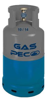

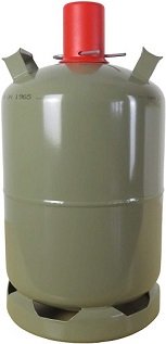

Voi ce butelii folositi in rulota (in afara de rezervoare de gpl de la Exis)? Am o butei albastra de la gaspeco si una verde, cu guler, mai mica ca dimensiuni decat cea albastra.
Tind sa renunt la cea albastra si sa mai cumpar una verde, din cauza marimii si a greutatii.
Acum problma mea este daca reusesc sa le incarc si unde? Renteaza?

Butelii cu propan de la petrom gri-albastru (gas peco)
sau daca ajungi in austria-germania varianta gri inchis

albastra de la PECO si o incarc cu GPL nu am avut nici o problema , decat ca sta culcata in port bagajul rulotei, fiind prea inalta, ..

Buteliile in genul celei din foto atasata nu sunt pt rulota si nu se pot incarca?merg pe ele cesurile de 30 mbar?

Raspund cam tarziu pentru ultimul post din Aprilie. Ultima butelie postata aici se poate incarca la statie GPL si merge perfect la rulota. Am avut 1 bucata dar am vandut-o si am inlocuit-o cu 2x butelii de fibra care ambele cantaresc mai putin goale decat 1x de fier cum era aceea.
Personal recomand cele de fibra.
