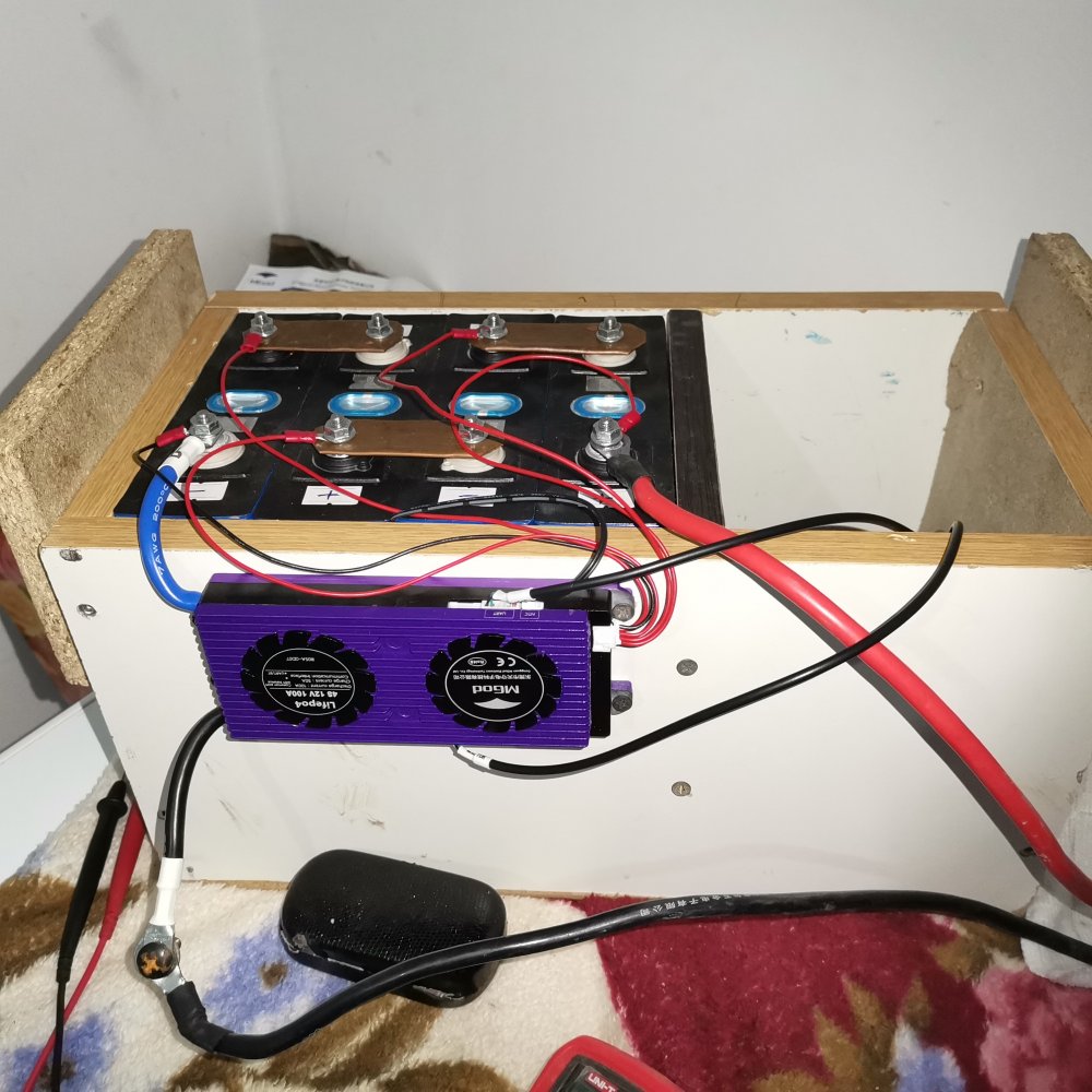

Bilti 81 Semnalează Publicat 3 Aprilie în urmă cu 4 ore, Nadabaica Catalin a scris: Am inteles ca si Bilti asteapta BMS-ul.. Deci Bilti, prima data faci egalizara celulelor, fara BMS, le legi pe toate in paralel si le lasi macar 3-4 ore. Ale mele erau toate 3.29V, dar tot le-am lasat 3 ore in paralel pentru ca multimetru nu-mi masoara sutimile. Apoi le-am conectat in serie, fara BMS si le-am incarcat cu Well profesional in plaja de voltaj setata special. Adica mare atentie, voltajul maxim de incacare dupa fabricant este de 3, 65v pc, iar cel minim ce 2, 5 v pc . (Nu recomand , aici e alta poveste). Daca vreti sa aveti viata cat mai multa la acumulatori nu le incheiati cicli.. Astfel setati per celula 3, 4 v maxim si 2, 8 v minim. asa o sa fac. in prima faza merg si eu merg pe valori mai lejere apoi, daca totul e ok, o sa incerc pe 2.6-3.5. mi-am luat bms cu bluetooth, mi se pare mai comod sa ma uit pe telefon. ce greutate au celulele de 200ah? ale mele au cam 1.8kg la 60ah. am verificat acum voltajul si e intre 3.34 si 3.37. ce e drept sunt venite de mai bine de o luna si jumatate si nu am inca pe ce le incarca. Distribuie această postare Link către postare Distribuie pe alte siteuri
Nadabaica Catalin 51 Semnalează Publicat 3 Aprilie 14 minute în urmă, Bilti a scris: asa o sa fac. in prima faza merg si eu merg pe valori mai lejere apoi, daca totul e ok, o sa incerc pe 2.6-3.5. mi-am luat bms cu bluetooth, mi se pare mai comod sa ma uit pe telefon. ce greutate au celulele de 200ah? ale mele au cam 1.8kg la 60ah. am verificat acum voltajul si e intre 3.34 si 3.37. ce e drept sunt venite de mai bine de o luna si jumatate si nu am inca pe ce le incarca. De unde ati luat BMS-ul si cat a costat? ca sa fac comparatie.. poate e mai ieftin. O celula are 4 kg, toate 16 kg. Acum sunt in teste, merg de 10 ore pe doi consumatori, lada frigorifica 60W si frigiderul 20W + invertorul care oscileaza in repaus si in conversie. Am plecat la ora 13 cu tensiunea la borne de 13, 6v . acum la ora 22 tensiunea la borne este de 12, 9v . le mai las 2 ore, cam cat ar insemna o noapte incepand cu ora 19 si terminand cu ora 6 dimineata, de camping, pentru un calcul de suprafata pe viu, + - 10Ah iluminat, pompe si vad cu ce raman.. pentru ceilalti consumatori care vor fi folositi cateva minute pe zi.. + laptop incarcatoare etc. La prima vedere mi-ar ajunge 24H pt toti consumatorii fara incarcare deloc.. Insa cu 2 panouri de 310W cara bag in full 20A/H care sunt rotiti dupa soare e fleac. La cele cu plumb, puse dupa rasarit de cu seara, pana ma trezeam pe la 10 erau full. Iti dai seama ca pot consuma ziua eu si alti cativa vecini de pe panourile mele. Oricum nici cu plumbul nu aveam prb. Putea fi innorat non-stop le incarca fara dificultati. Distribuie această postare Link către postare Distribuie pe alte siteuri

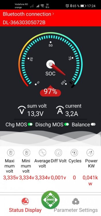

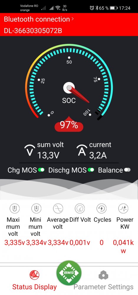

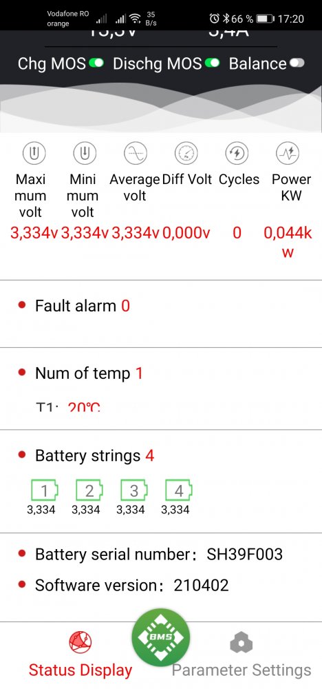

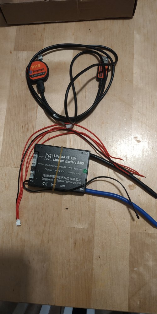

Bilti 81 Semnalează Publicat sâmbătă la 13:59 mi-a sosit BMS-ul. saptamana viitoare imi vine panoul si ma apuc de treaba. are conexiune bluetooth. se pot vedea pe telefon toti parametrii. 3 Distribuie această postare Link către postare Distribuie pe alte siteuri
