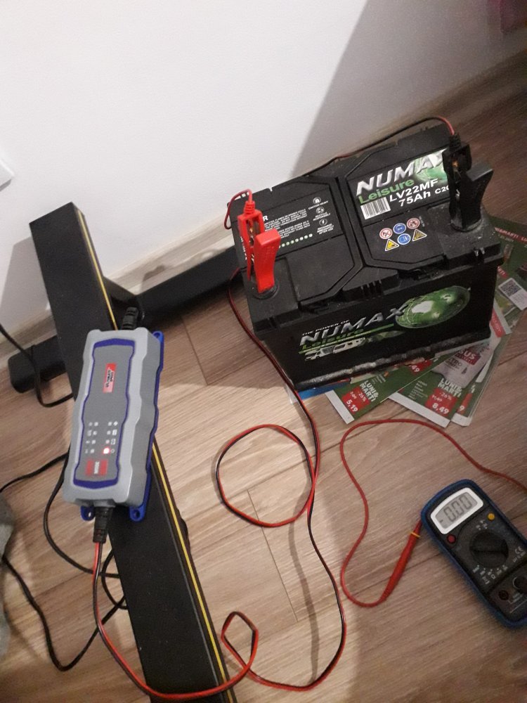

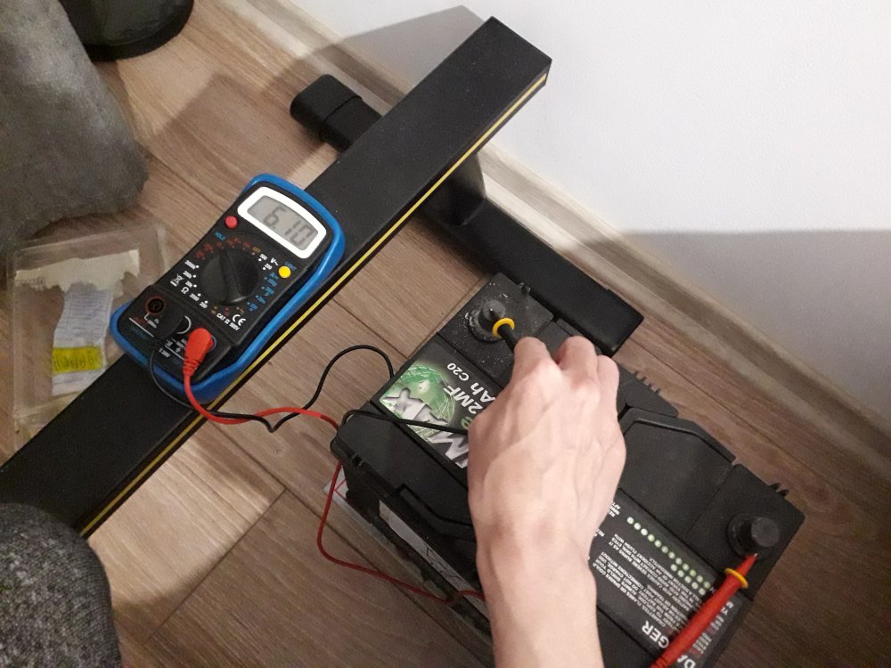

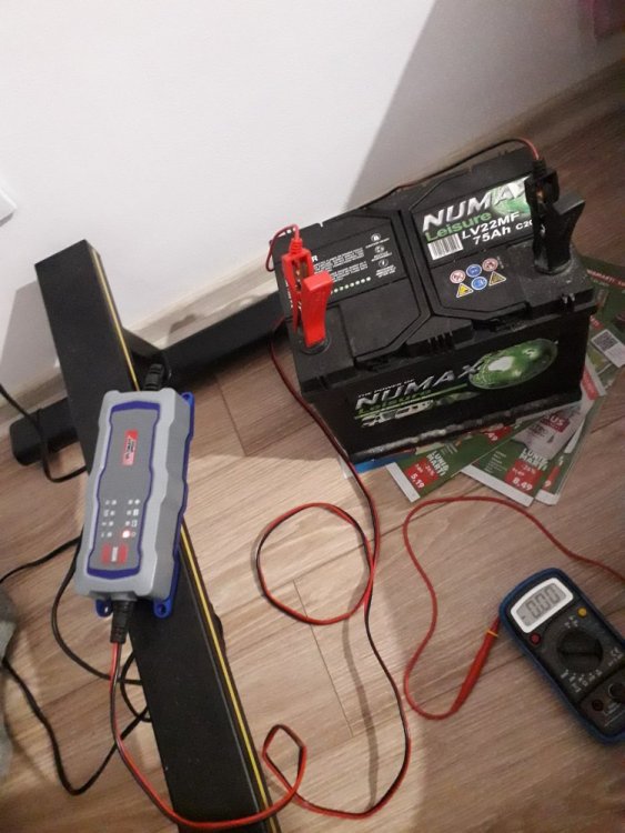

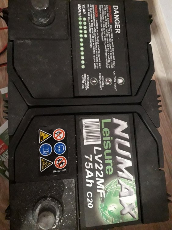

Iulia B 2 Semnalează Publicat 27 Martie, 2021 Salutare, numele meu este Iulia si am o rulota Compass 490/4 Illusion (englezesca). Sunt noua in branșă si incerc sa-i descopăr utilitățile. Am inceput cu bateria. Am luat-o acasa s-o încarc, dar redresorul nu da semne de incarcare. Dacă nu reusesc s-o incarc p-asta o sa trebuiască sa iau alta. Trebuie redresor special? Si ca sa cumpăr baterie noua si redresor pentru încărcat, unde ar trebui să caut si ce sa iau? Multumesc frumos! Distribuie această postare Link către postare Distribuie pe alte siteuri
Stefan Adam 2.873 Semnalează Publicat 27 Martie, 2021 Bateria este prea descărcată iar modelul ăsta de redresor încarcă bateriile de 12 v numai dacă sesizează o tensiune minimă de 9 volți parcă. Setează încărcarea pentru 6 volți să verifici dacă merge redresorul... Oricum bateria are o capacitate destul de mică, dar asta depinde și de consumatorii de la rulotă. Una de 100 de Ah ar fi mai potrivită pentru rulotă. Baterii recomandate calitate preț sunt cele de la DB Solar, Marine (parcă) de la Decathlon etc. Distribuie această postare Link către postare Distribuie pe alte siteuri
Iulia B 2 Semnalează Publicat 27 Martie, 2021 în urmă cu 1 oră, Stefan Adam a scris: Bateria este prea descărcată iar modelul ăsta de redresor încarcă bateriile de 12 v numai dacă sesizează o tensiune minimă de 9 volți parcă. Setează încărcarea pentru 6 volți să verifici dacă merge redresorul... Oricum bateria are o capacitate destul de mică, dar asta depinde și de consumatorii de la rulotă. Una de 100 de Ah ar fi mai potrivită pentru rulotă. Baterii recomandate calitate preț sunt cele de la DB Solar, Marine (parcă) de la Decathlon etc. Multumesc Distribuie această postare Link către postare Distribuie pe alte siteuri
A. Daniel 24 Semnalează Publicat 27 Martie, 2021 Bateria are 6, 1 V nu stiu ce o sa incarce la setarea de 6V. Poate setarea incarcarii in impulsuri s-o mai resusciteze. Poate. Distribuie această postare Link către postare Distribuie pe alte siteuri
Emil Vinteler 1.743 Semnalează Publicat 27 Martie, 2021 Încercați să puneți o baterie 12v în paralel cu aceasta, așa redresorul o vede și o încarcă. 2 Distribuie această postare Link către postare Distribuie pe alte siteuri
Ilie Minea 1.146 Semnalează Publicat 28 Martie, 2021 Iulia, pt. linistea ta, mai bine cumpara o noua baterie, sa nu mai grija 3-4 ani. E prea descarcata si cine stie de cand si daca are vreo 4-5 ani, incarcarea nu o sa te tina prea mult. Cu una noua , stii de unde ai plecat. 2 Distribuie această postare Link către postare Distribuie pe alte siteuri
Ilie Minea 1.146 Semnalează Publicat 28 Martie, 2021 Redresorul este bun, asa cum a spus si Stefan, dar nu pt. baterii asa de descarcate. Distribuie această postare Link către postare Distribuie pe alte siteuri
Ilie Minea 1.146 Semnalează Publicat 28 Martie, 2021 Eu am cumparat pt rulota , acelasi tip de baterie care o aveam pe masina si mai faceam rocada din cand in cand.Cu, cat mai mare posibil, cu atat mai buna. Distribuie această postare Link către postare Distribuie pe alte siteuri
Iulia B 2 Semnalează Publicat 28 Martie, 2021 Multumesc tuturor pentru răspunsuri. O sa merg s-o iau p-aia de la Decathlon. 1 Distribuie această postare Link către postare Distribuie pe alte siteuri
Fejer Antal 10.441 Semnalează Publicat 28 Martie, 2021 27 minute în urmă, Iulia B a scris: Multumesc tuturor pentru răspunsuri. O sa merg s-o iau p-aia de la Decathlon. Bravo! Cea mai buna optiune! Daca exploatezi bine catva ani nu o sa ai problema cu acumlatorul. Distribuie această postare Link către postare Distribuie pe alte siteuri
Ilie Minea 1.146 Semnalează Publicat 28 Martie, 2021 Iulia, da -mi un tel.pt un mic sfat, ca nu vreau sa fie interpretat ca reclama. Sunt unele magazine specialzate in Bucuresti , care vand baterii, de unde poti lua ceva , mai de calitate. Da-mi tel.daca vrei. Distribuie această postare Link către postare Distribuie pe alte siteuri

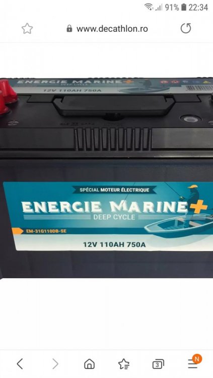

Adrian Mihai 96 Semnalează Publicat 1 Aprilie, 2021 (modificat) Salut @Nadabaica Catalin Nu stiu cum ai tras concluzia ca bateria de la Decathlon este una normala pt ca pe eticheta scrie "deep cycle" iar in descrierea produsului specifica "descarcare lenta" si nu cred ca sunt niste tepari cei de la acest brand (descriere gresita rau intentionata pt a induce in eroare ). Modificat 2 Aprilie, 2021 de Fejer Antal Distribuie această postare Link către postare Distribuie pe alte siteuri
Bilti 206 Semnalează Publicat 2 Aprilie, 2021 Acumulatorii de la Decathlon sunt deep cycle doar ca sunt putin cam mici si usori pentru capacitatea declarata. Au totusi doi ani garantie si un pret imbatabil. Daca se strica in cei doi ani ti-o schimba fara sa te intrebe nimic. M-am interesat la ei, acumulatorul are 333Lx173lx240h si 23.5 kg. Daca ar fi sa aleg una second sau pe cea de la Decathlon as merge pe ultima. Distribuie această postare Link către postare Distribuie pe alte siteuri
Adrian Mihai 96 Semnalează Publicat 2 Aprilie, 2021 La cat de mare este brandul , avand in vedere ca acumulatorul este maca proprie, sigur se gasea concurenta sau clienti nemultumiti de specialitate care sa reclame sau faca publicitate negativa ? Nu am gasit astfel de pareri. Nu cred nici casa este nemaipomenita . Este o baterie corecta pt acest pret. Distribuie această postare Link către postare Distribuie pe alte siteuri
Nadabaica Catalin 67 Semnalează Publicat 2 Aprilie, 2021 în urmă cu 13 ore, Adrian Mihai a scris: Salut @Nadabaica Catalin Nu stiu cum ai tras concluzia ca bateria de la Decathlon este una normala pt ca pe eticheta scrie "deep cycle" iar in descrierea produsului specifica "descarcare lenta" si nu cred ca sunt niste tepari cei de la acest brand (descriere gresita rau intentionata pt a induce in eroare ). Pe eticheta poate scrie orice. Cu atat mai mult cu cat nu are nici o specificatie pentru a sustine sintagma Deep Cycle. Iar logica fizicii spune doar contrariu, pentru bateria in cauza raportat la tehnologia de fabricatie. In lume de cel putin 30 de ani, a explodat marketingul mediocru cu promovare falsa a produselor, de cele mai multe ori prin omisiune sau in cazul de fata cu eticheta gheneralista, fara ca cineva sa ia masuri de amploare in acest sens.. Nu ai cunostinte elementare esti victima etichetei.. Da? Deci poti vinde si baterii auto si sa spui ca le poti folosi in Deep Cycle, yahturi, barci eoliene, fotovoltaice, oriunde, si e normal sa le poti folosi, dar ele nu sunt dedicate pentru asa ceva, nu au randament si bineinteles ca rezultatele vor fi in afara ariei asteptarilor privitor la exploatarea produsului/selor. Distribuie această postare Link către postare Distribuie pe alte siteuri
Nadabaica Catalin 67 Semnalează Publicat 2 Aprilie, 2021 în urmă cu 5 ore, Bilti a scris: Acumulatorii de la Decathlon sunt deep cycle doar ca sunt putin cam mici si usori pentru capacitatea declarata. Au totusi doi ani garantie si un pret imbatabil. Daca se strica in cei doi ani ti-o schimba fara sa te intrebe nimic. M-am interesat la ei, acumulatorul are 333Lx173lx240h si 23.5 kg. Daca ar fi sa aleg una second sau pe cea de la Decathlon as merge pe ultima. Descarcare lenta? Pff esti simpatic, fara nici o specificatie, timpi etc? Asta e super gluma.Uite iti pot face teste cu aparate speciale si iti pot demontra ca spre exemplu o baterie TAB magic de 110 AH, auto , este de trei ori mai performanta ca inculpata.. Dar ma opresc aici cu aceasta discutie. Dvs puteti crede ce doriti, si ma bucura optimusmul de care dati dovada.. Cat despre lipsa reclamatiilor dvs nu stiti daca sunt ori nu, iar in cel mai comun caz nu prea sun reclamatii cred, deoarece cumparatorii se lasa lehamite, le folosesc in aplicatii distractive cu consum f mic de energie comparativ cu rerintele altora, mai pornesc cate o barcuta in sezon dupa care se odihneste etc.. Este o baterie care munceste dupa capacitatea ei micuta. PUNCT.Dar nu are puterea unei baterii autentice de 38., 5 kg cat trebuie sa aiba o baterie de 110 Ah cu descarcare lenta. deja aveti pe ea amperajulde pornire, (EN)750, asta spune clar ca este o baterie obisnuita auto. 1 Distribuie această postare Link către postare Distribuie pe alte siteuri
Nadabaica Catalin 67 Semnalează Publicat 2 Aprilie, 2021 în urmă cu 14 ore, Adrian Mihai a scris: Salut @Nadabaica Catalin Nu stiu cum ai tras concluzia ca bateria de la Decathlon este una normala pt ca pe eticheta scrie "deep cycle" iar in descrierea produsului specifica "descarcare lenta" si nu cred ca sunt niste tepari cei de la acest brand (descriere gresita rau intentionata pt a induce in eroare ). Doar o parere vizuala, credeti dvs ca bateria asta (decathlon) este egala D.P.D.V comparativ cu capacitatea energetica inmagazitata de bateria de mai jos? avand in vedere ca pe ambele etichete sta scris tantos 110Ah cu diferenta ca la asta de jos vorbim de timpi expusi cu consum de anumita putere exprimat in Ah. Distribuie această postare Link către postare Distribuie pe alte siteuri
Adrian Mihai 96 Semnalează Publicat 2 Aprilie, 2021 Nu am facut vreo comparatie insa tocmai pt ca nici tu nu ai vazut fisa tehnica ar trebui sa fi mai rezervat. Pe de alta parte daca chiar ai dovezi stiintifice solide , sa le facem un proces de rea intentie si castigam cateva mii de euro foarte usor. Altfel e doar retorica goala. Distribuie această postare Link către postare Distribuie pe alte siteuri
Bilti 206 Semnalează Publicat 2 Aprilie, 2021 intram in polemici inutile. aici nu vorbim de un sistem offgrid ci de o rulota unde tragem apa la wc, aprindem ledurile cateva ore, incarcam doua telefoane si ne uitam seara la stiri. pentru asta nu va sensul sa platim 1200 de lei. eu sunt inginer electronist iar lucrarea mea de diploma a fost legata de durata de viata a acumulatoarelor. dar acum vorbesc prin prisma faptului ca stiu sistemul lor de bussines. Decathlon-ul ofera produse de o calitate mult peste media pietei la un pret mic. cu bateria asta poti merge la ei daca se strica (chiar si din vina ta) si iti ofera alta la schimb sau banii inapoi. sunt curios cine mai procedeaza asa! daca scrie acolo deep cycle atunci asa e. imi spune careva un magazin de pantofi cat ofera garantie? va spun eu: 30 de zile. stiti cat ofera Dechatlon? 2 ani!!!! eu mi-am luat LiFePo4 doar datorita faptului ca le-am obtinut la un pret bun si nu sunt strans la portofel. altfel o luam pe cea de la Decathlon. Distribuie această postare Link către postare Distribuie pe alte siteuri
Nadabaica Catalin 67 Semnalează Publicat 2 Aprilie, 2021 în urmă cu 3 ore, Bilti a scris: intram in polemici inutile. aici nu vorbim de un sistem offgrid ci de o rulota unde tragem apa la wc, aprindem ledurile cateva ore, incarcam doua telefoane si ne uitam seara la stiri. pentru asta nu va sensul sa platim 1200 de lei. eu sunt inginer electronist iar lucrarea mea de diploma a fost legata de durata de viata a acumulatoarelor. dar acum vorbesc prin prisma faptului ca stiu sistemul lor de bussines. Decathlon-ul ofera produse de o calitate mult peste media pietei la un pret mic. cu bateria asta poti merge la ei daca se strica (chiar si din vina ta) si iti ofera alta la schimb sau banii inapoi. sunt curios cine mai procedeaza asa! daca scrie acolo deep cycle atunci asa e. imi spune careva un magazin de pantofi cat ofera garantie? va spun eu: 30 de zile. stiti cat ofera Dechatlon? 2 ani!!!! eu mi-am luat LiFePo4 doar datorita faptului ca le-am obtinut la un pret bun si nu sunt strans la portofel. altfel o luam pe cea de la Decathlon. Eiii domnul meu.. De ce nu spuneti asa, ca astia de la Decathlon vand produse fabricate cu tehnologia materiei condensate.. ? Gata, m-am lamurit.. Ce prosti sunt toti ceilalti care vand tone de plumb, in loc sa scoata pe piata cutiute de chibtrituri cu zeci de megawatti. Oare chinezii au aflat? .. Doar glumesc.. gata cu discutia asta.. Exista oameni care nu-i bine "sa le faci bine" ...Numai bine va doresc tuturor..! Distribuie această postare Link către postare Distribuie pe alte siteuri

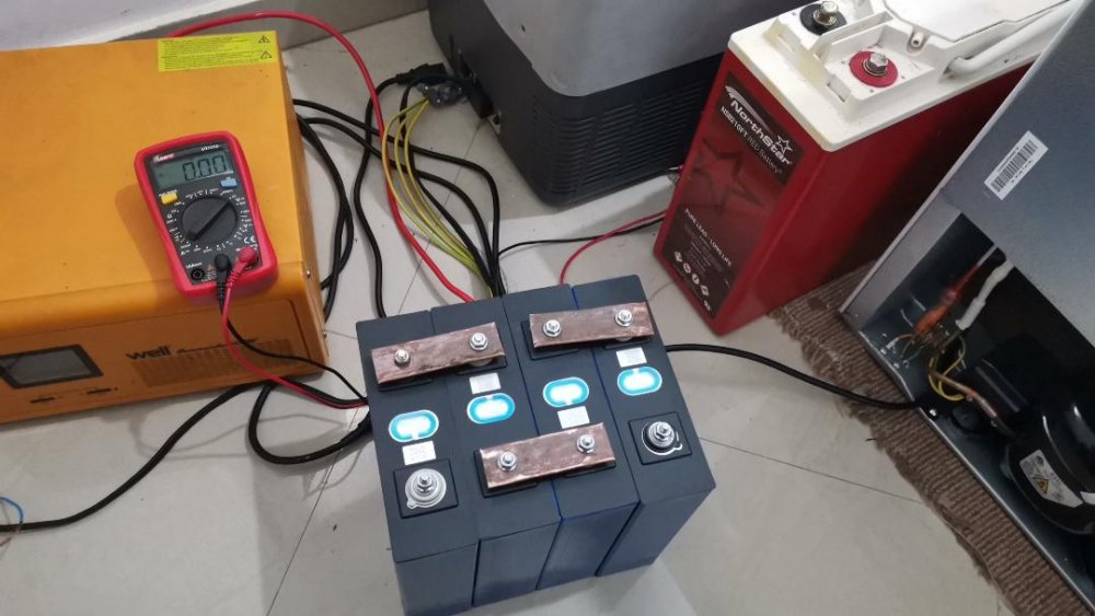

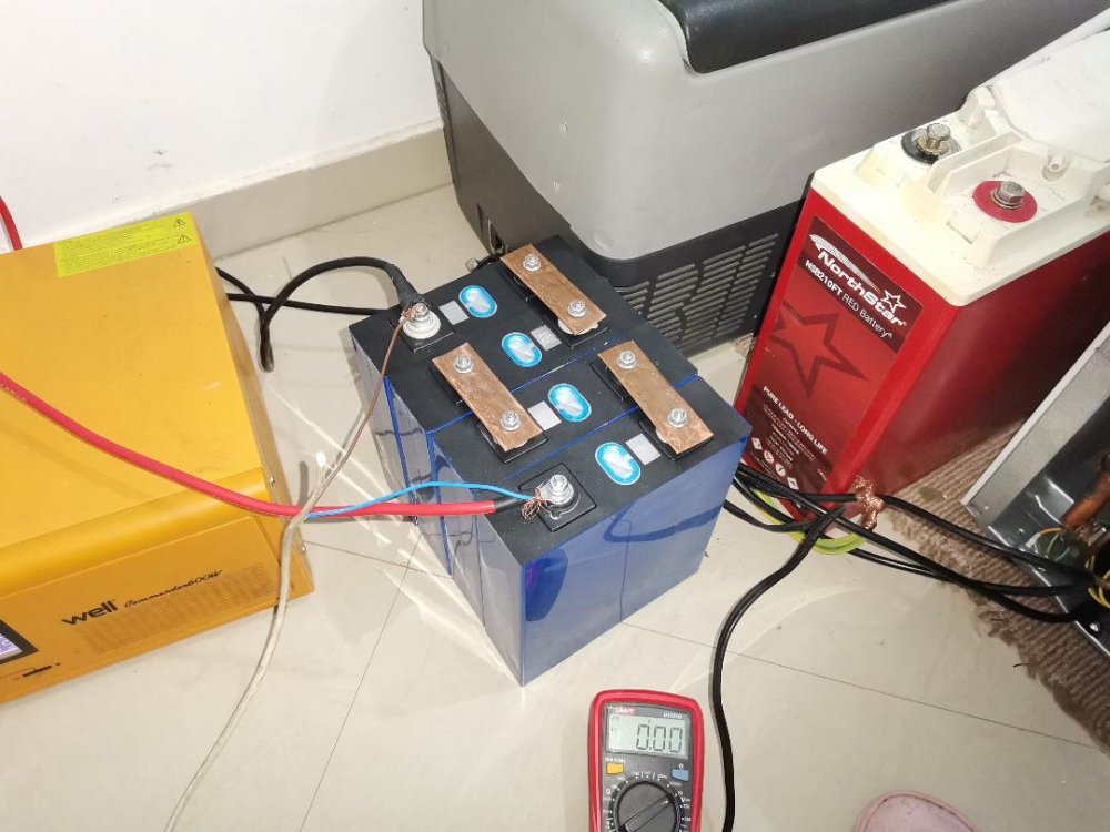

Nadabaica Catalin 67 Semnalează Publicat 3 Aprilie, 2021 Mi-au venit si bateriile LIFEPO4 3, 2 v buc 200Ah x4 buc. . Am inteles ca si Bilti asteapta BMS-ul.. Deci Bilti, prima data faci egalizara celulelor, fara BMS, le legi pe toate in paralel si le lasi macar 3-4 ore. Ale mele erau toate 3.29V, dar tot le-am lasat 3 ore in paralel pentru ca multimetru nu-mi masoara sutimile. Apoi le-am conectat in serie, fara BMS si le-am incarcat cu Well profesional in plaja de voltaj setata special. Adica mare atentie, voltajul maxim de incacare dupa fabricant este de 3, 65v pc, iar cel minim ce 2, 5 v pc . (Nu recomand , aici e alta poveste). Daca vreti sa aveti viata cat mai multa la acumulatori nu le incheiati cicli.. Astfel setati per celula 3, 4 v maxim si 2, 8 v minim. Asta inseama per/banc 12v, maxim 13, 6V si minim 11, 2. In intervalul asta de voltaj baterie nu va face cicli complet, astfel maresti considerabil viata acestora.. Nu ma intrebati de ce ca e mult de discutat. plaja maxima si minima e instabila la lifepo4 si poate scadea brusc sau creste brusc peste limitele date de fabricant. O sa ziceti ca da dar BMS-ul ce face. Ei, si el are piese si piese iar plaja acestora iar difera . In fine, am incarcat bateria/bancul la 13, 6V, imi permit sa fac asta fara BMS intrucat sunt egalizate si noi, dar asta doar de proba. Voi sa nu facecti asta daca nu stiti sigur cum sa lucrati cu ele, doar egalizarea este suficient. MARE ATENTIE la scurt circuit..Dauna totala. !!!!! Voi mai face niste teste la controler.. Daca nu aveti controlere destepte pentru a verifica si seta tensiunea in Bulk, Absorb si Float, va trebuie obligatoriu.. Tot la Victron ajungeti.. Si daca tot luati luati cu bluetooth. 1 Distribuie această postare Link către postare Distribuie pe alte siteuri
